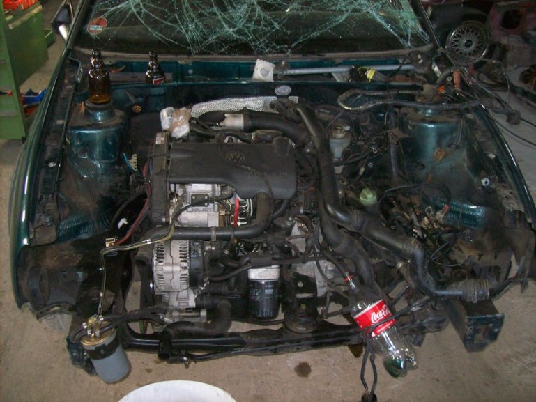

      Heute haben wir den Wagen soweit komplett zerlegt.Morgen kommt noch die Pedalerie und die Lenksäule + gesamter Elektrik raus.Der Golf3 hat keine hochwertige Sonderausstattung,was den Umbau erleichtert: Kein ABS,Keine Klima etc.Nur die Servolenkung möchte ich übernehmen.
      Am Wochenende wird Zahnriemen gewechselt und ein Ölwechsel gemacht.
      Eine Passat 35i Pedalerie habe ich schon,da die aus dem golf3 nicht passt(Wird noch ein Akt,dort das E-Gas von der 3erPedalerie dranzuklatschen).
      Das Fahrwerk nehme ich von dem Golf3 mit dezenter Tieferlegung.
      Eigentlich fehlt nurnoch ein LLK,der vermutlich von einem MB Sprinter kommt.
      Und natürlich die Ladeluftrohre...
      Vorne wird alles 1zu1 übernommen.

      Ja der tank saß noch an einer kleinen schraube.Die im Radkasten war und somit hinter ungelogen 5cm Erde :/

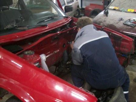

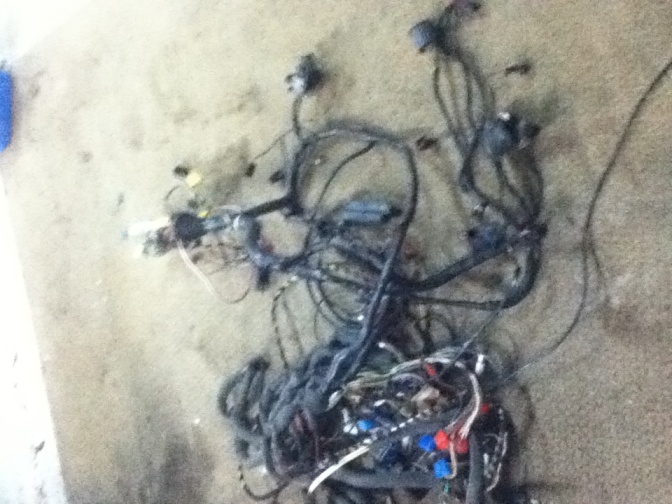

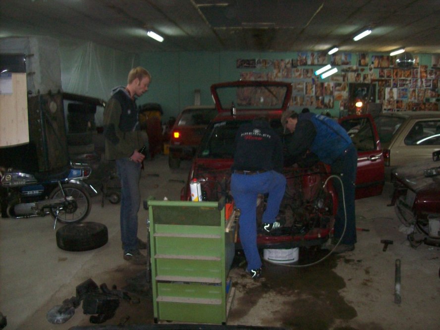

      Heute haben wir den Kabelbaum rausgerupft,die Pedalerie ,das Fahrwerk und die gesamte vorderachse samt Lenkung.Letztes ging ganz gut durch die 90°Winkel-Hebebühne... Foto oder Video müsste karsten haben.
      Das Fahrwerk möchte ich aus dem Golf3 übernehmen und ich bekomme evtl 35er H&R Federn.
      Der kabelbaum :wacko: aua...
      Edit:Oh,ich war anscheinend zu spät.Ja der G3 ist komplett leer.Nichtsmehr drin,ausser schrott.Der TDI hat Euro 2,wie delve schon richtig erkannt hat ;)

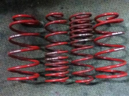

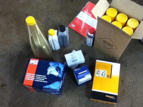

      Habe heute Neuwertige H&R Federn bekommen die karsten mir geordert hat.Kommen in die Ori Golf3 Federn.Da es 35mm sind halte ich Sportdämpfer o.a für überflüssig.
      Ausserdem heute ne großbestellung aufgegeben... Motorteile und Kleinkrams

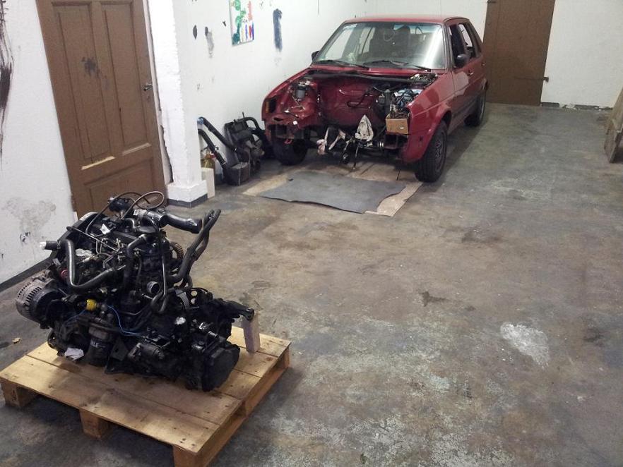

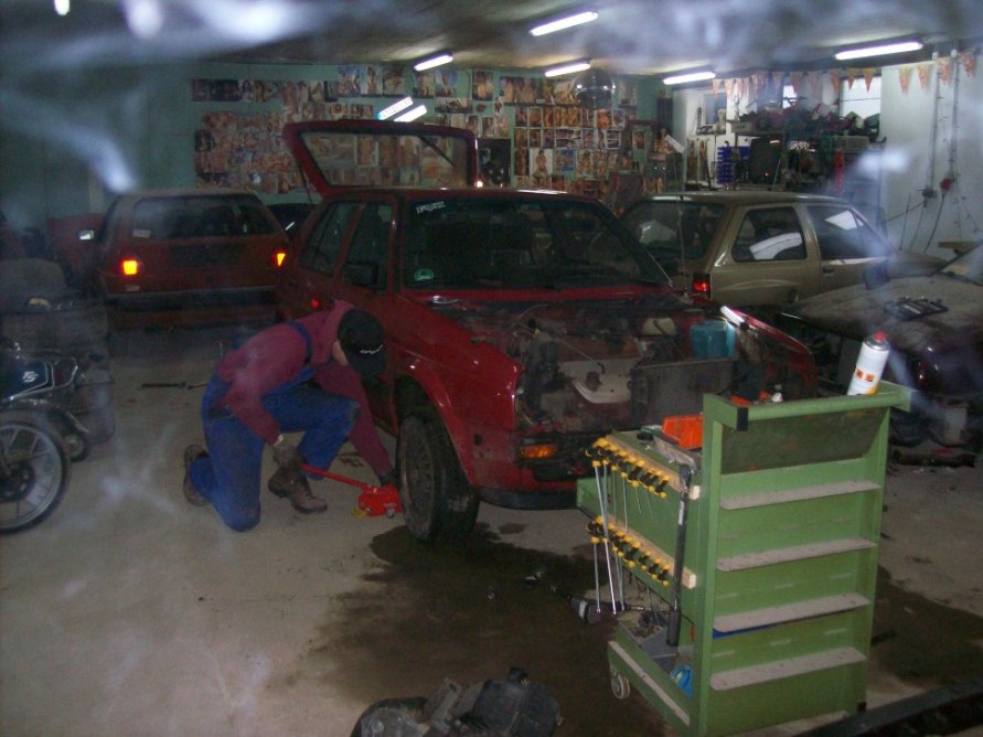

      Sooo....es geht los jetzt! :P
      Habe die nächsten Tage Urlaub und will ordentlich ranklotzen...

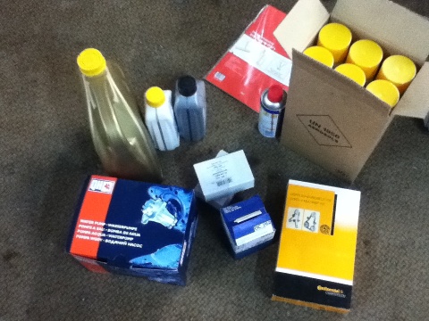

      Heute Zahnriemenkit reingeklatscht und Wasserpumpe erneuert.Zum Glück genügend Hilfe gehabt,son rotz ey...Naja jetzt isses fertig.
      Morgen wird angefangen der G2 zu zerlegen.
      Tagesziel:
      Alles raus! :whistling:
        93,56 kB, 480×360, 1.501 mal angesehen

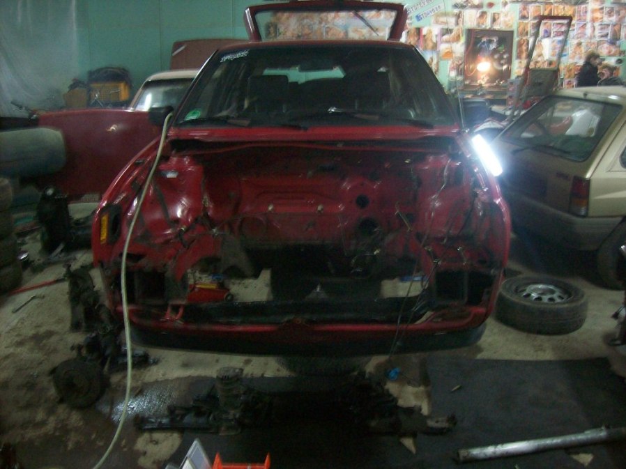

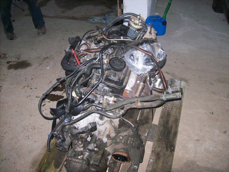

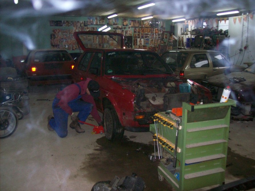

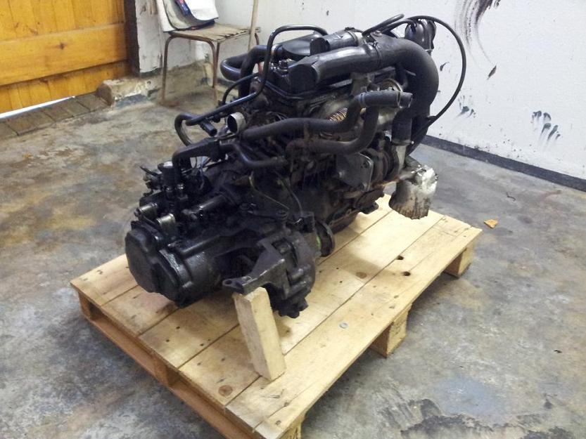

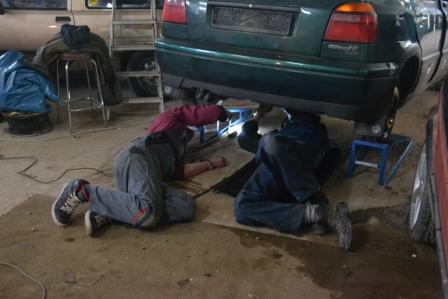

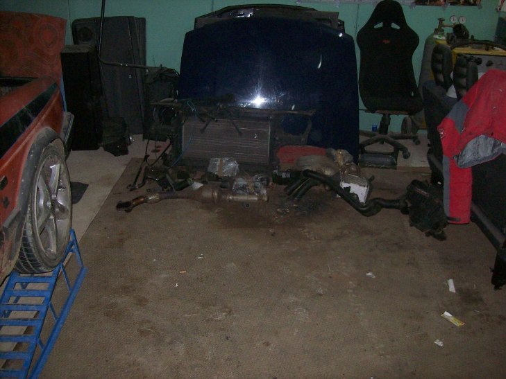

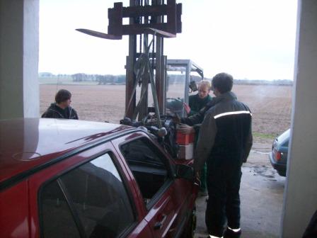

      Heute früh mit auto inne Halle uund um 14Uhr war der Motor, dank tatkräftiger unterstützung, draussen....
      Heute Abend war die komplette G3 Vorderachse(wegen Stabi) drin.Tagesziel überschritten ;)
      Morgen will ich das Problem mit der Pedalerie lösen.das ist alles nicht sooo geil wie ich mir das vorgestellt hatte.
      Dann kommt noch der Dieseltank rein und ich hoffe der Motor und evtl das Fahrwerk.
      P.s:
      Henna der alte wemmser war auch da und hat geholfen ;)
