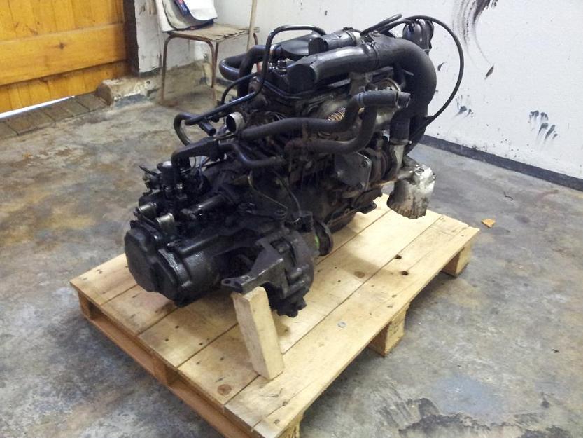

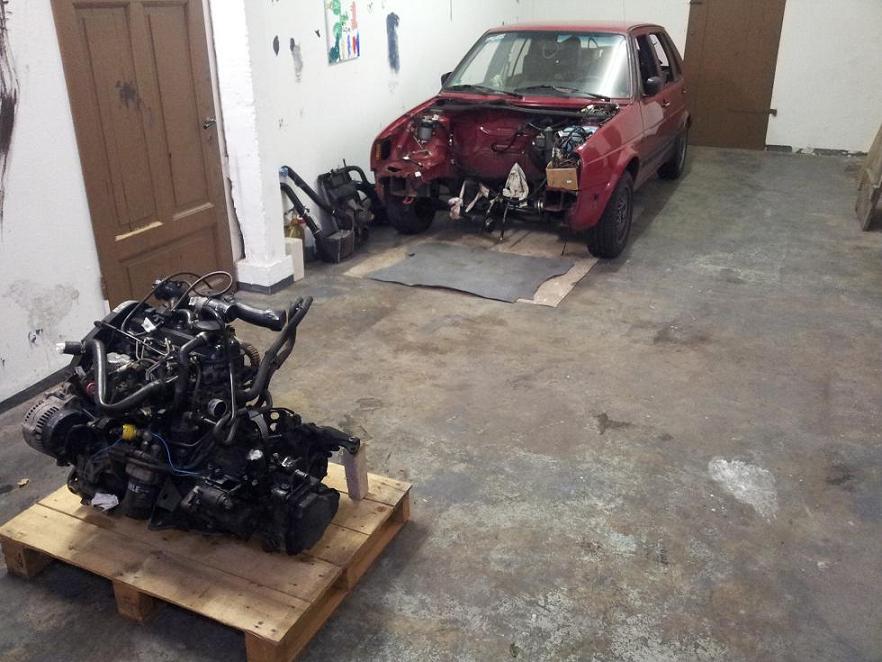

      Hab mit ein gechipptes MSTG besorgt, dass mit 0,205er Düsen 130PS und 295NM auf dem Prüfstand hatte.Werde jeddoch statt 0,205er 0,216er Düsen fahren.Rußt dann zwar mehr,aber ich hab ja noch ne Grüne Plakette :love:
      Heute hab ich den Motor ausgebaut.Muss noch die Abgasrückführung blind machen und die Düsen einbauen.Ausserdem sifft er am Ventieldeckel,die Ölwanne schwitzt immernoch und ein Ladeluftrohr muss neu.
      Bis April wird ausserdem das jetzige Fahrwerk rausfliegen und es kommt ein DTS Gewindefahrwerk rein.Karsten hat das in deinem Golf und es fuhr sich super!
      Dann kommt noch etwas kleinkram,wie GRA und Raid Lenkrad und es ist wieder Fühling :thumbsup:
