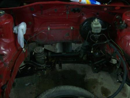

      Pedalerie vom passat inklusive Hydraulischer Kupplung auch.Tank und Kraftstoffleitungen kamen auch heute rein.Bremskraftverstärker haben wir vom Schrotti geholt,da der ausm G3 nicht richtig passte.

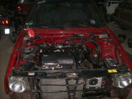

      Motor steht dem golf richtig gut...

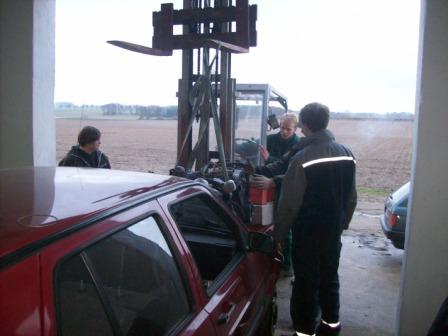

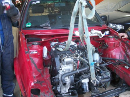

      Als motorkran kam wieder eine Beckdrofsche superlösung wie schon die allbekannte 90°Winkel-Hebebühne.
      Der Dieselmotor-Dieselmotorkran.Gibts auch für benziner,wäre dann der Dieselmotor-Benzinmotorkran.

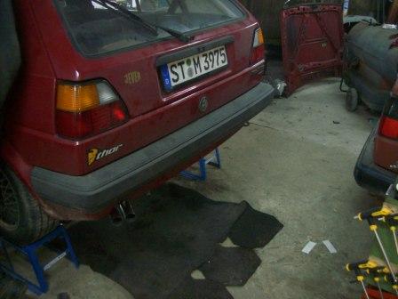

      Morgen kommt hoffentlich Auspuffanlage rein.Karsten hat mir heute schon ein distanzstück gedreht,damit ich 16v Endschalldämpfer fahren kann.Ist mMn der geilste ESD am golf 2 :love:

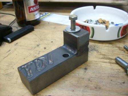

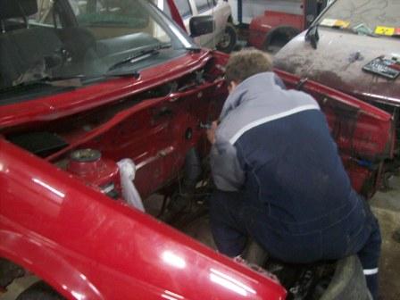

      Bild1: Der vordere Motorhalter wurde Starr gebaut,damit die Scheibe von der Servopumpe nicht an der Karosserie schleift.Karsten hat mir was nettes gebaut...mit elektrode ^^

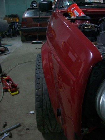

      Bild2: Ich glaube die Achse könnte etwas breit sein.... :D (sind 25er platten drauf)

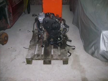

      Bild3: Der fertige Motor
      Bild4: 16fau Auspuff... voll geil! :love:

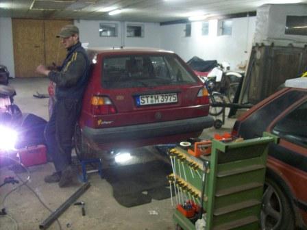

      Bild5: 2Jungs die in dem Moment Bild4 möglich machen

      Habe ich mich erst auch gewundert, aber hinten sind ja auchnoch 2 Motorlager.Das passt schon denke ich.
