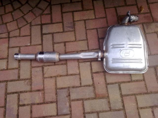

Original von Eddi {MMO}
Der Kat ist ja Leichtbau vom feinsten...:D

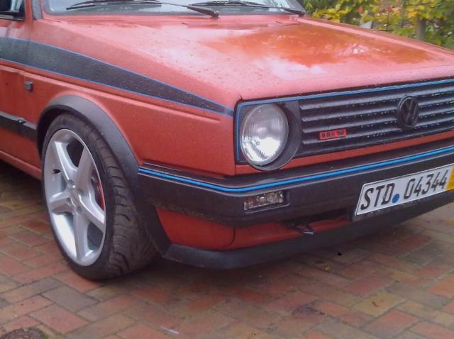

naja, wenigstens habe ich jetzt aber schöne embleme

klar, ich find dieses gehabe mega affig. hatte vorher n astra und würde den auch immer wieder fahren.
youtube.com/watch?v=mDTKikkkOgQLebenslage Treue fürs Mofa -
natürlich ist der nicht laut, finde das total asi^^GTS schrieb:
Na laut is er ja nicht gerade^^
Find das Projekt gut gelungen, hätt ihn aber weder die Felgen noch den Lack verpasst. Naja Geschmackssache.
laut darf er erst sein, wenn er aufgeladen ist

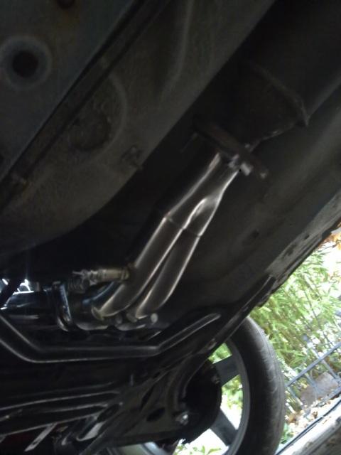

ich war beim schrauben noch nie im leben so auf 180³ wie heute. ich bin so ausgerastet!

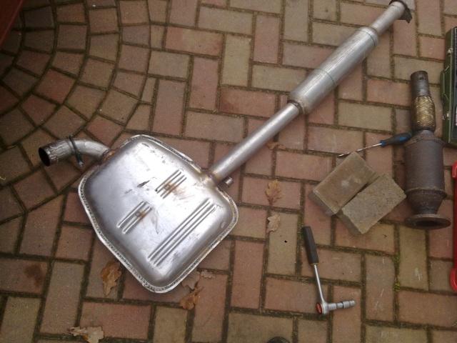

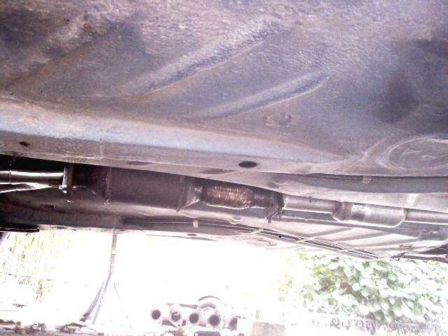

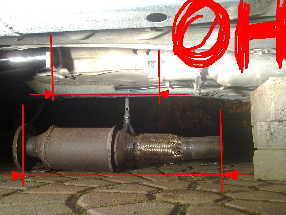

habe von halb 1 bis halb 4(!!!) gebraucht um meinen krümmer&hosenrohr auszubauen - eingebaut habe ich das vor ein paar monaten in einem bruchteil der zeit.
und das ganze dann auch noch an nem beschissenem herbsttag unterm auto liegend - ohne platz.
naja jedenfalls habe ich dann den neuen krümmer eingebaut und war heilfroh, als das ding endlich so saß, wie es sollte.
aber dann bemerkte ich ein "kleines" problem:
jetzt wieder aaalles umschweißen, kein bock...Lebenslage Treue fürs Mofa -
