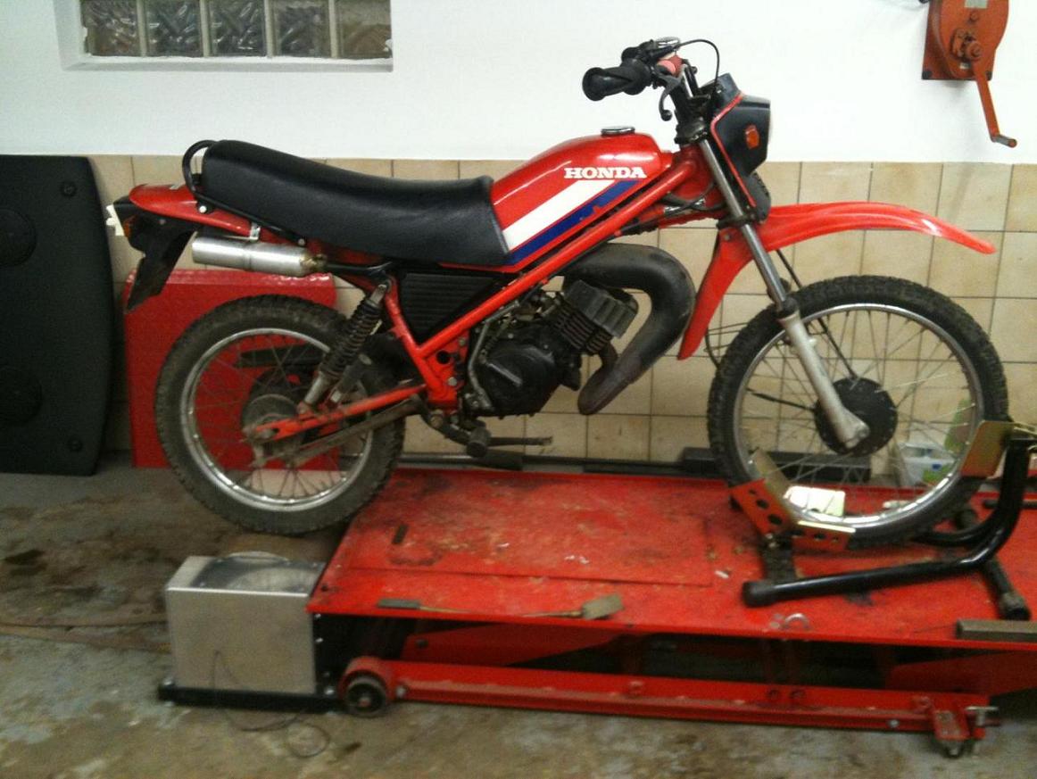

      Habe fertig.
      Muss ihn nur noch mit einem geeichten vergleichen und die Parameter dann bei mir etwas einstellen. Aber für Vergleichsmessungen reicht das schon aus.

      @ Kreivarna
      Viedeo hab ich schon, hab nur kein Plan wie ich das hochladen kann.
      @ MrDeath
      das wird nicht festgebunden, der Ständer wo das vorderrad drin steht ist festgeschraubt, das bleibt das so wunderbar stehen, will da noch mal eine verstellbare schiene dran bauen damit ich alles draufbekomme.
      @ Drasher
      Jo ich mach das alles nur über ein USB-Kabel, somit würde der Akku vom Laptop ausreichen, aber da meiner nicht mehr der beste ist muss ich ihn mit Strom versorgen. Hab in dem Prüfstand eine USB_Soundkarte verbaut, dadurch ist das möglich.
      wenn aus irgendwelchen gründen dein hinterrad blockiert, kette abgelaufen, motor fest, oder auch beim harten abbremsen...zieht dir die rolle das moped vorne raus, nach hinten weg....bis die rolle dann stehengeblieben is, sind schon so einige teile weggescheuert, evtl auch von dir.
      und sollte da mal ein moped mit etwas mehr dampf rauf, wird das gestell vorne auch nich mehr halten, und man fährt mit wheely vorne herraus, selber erlebt, da spanngurt gerissen beim beschleunigen..ist erst hinterher lustig, wenn nix passiert ;)
      man sollte nich unterschätzen, was da für kräfte auftreten
