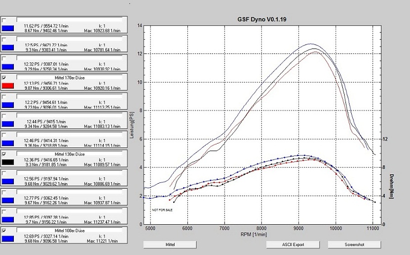

      hab heut mal etwas mit meinem Prüfstand getestet.
      Das Video von dem ganzen hatte ich ja schon mal eingestellt, wie die Honda noch original war.
      Nun hat sie einen anderen Zylinder bekommen und einen 20er Mikuni Vergaser den ich heut mal etwas abgestimmt habe am Prüfstand.
      Ich war sehr überrascht das die Messungen doch so genau sind, bzw. die Messungen der einzelnen Düsen (100er, 130er und 170) so gut zu unterscheiden sind. Nur durch eine Probefahrt hätte ich das bestimmt nicht feststellen können.

      naja, die größensprünge der düsen sind doch schon recht happig. schonmal an der zündung gedreht? lässt sich auch schön ansehen aufm papier ;)
      achja, dein auspuff auf der karre scheint scheisse zu sein :D
      ja das mit der Zündung muss ich dann auch noch mal testen,
      erst mal am Vergaser weiter machen.
      Auspuff bleibt so wie er ist.
      der Kollege will die noch ein bisschen auf der Straße fahren, deswegen solll das gaze möglichst original aussehen.
      aber ich bin schon sehr zufrieden mit dem Ergibnis was der Prüfstand so hergibt. Bin mal gespannt wenn ich endlich mal mein Mofa drauf stellen kann. Das wird ein Fest.
