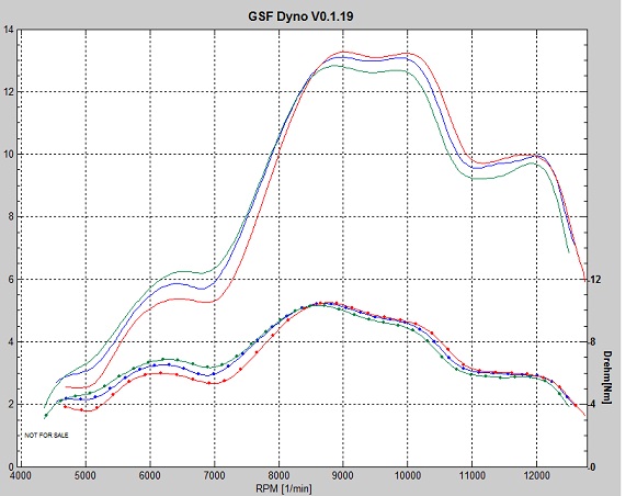

      Hallo Schnüffel, ´kannst du mal genau erklären, wie du auf die 3 Leistungskurven gekommen bist, die du dann jeweils zu einer gemittelt hast? Und hast wie hast du das jetzt eingestellt? Massenmoment berechnet + ist die Verlustleistleistung in den Lagern noch drin?

      Klar das der Motor überfettet nicht so gut läuft aber es ist schön das auch mal auffem Papier zu sehen, da gebe ich dir recht.
      Ist auf dem Motor ein 70er montiert?
      >> Mach doch mal einen Lauf ohne das Hitzeband um den Pott das würde mich mal interessieren ob man da nen unterscheid erkennen kann.

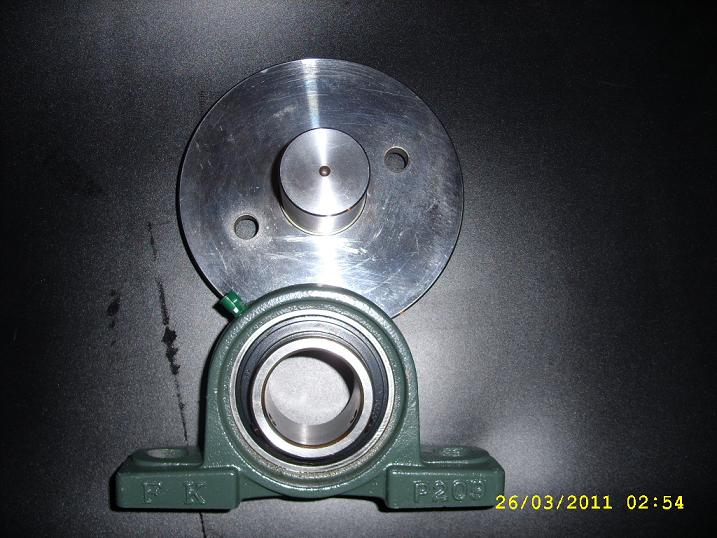

      was für lager habt ihr hergenommen und wo habt ihr die her, bzw. welchen wellendurchmesser habt ihr?

      Zu den Lager: Ich hab 2 Stück ( DRM 50 ) aus nem Internetshop geholt, 12,34 € das Stück und ich bin echt zufreiden, 24 std. Lieferung und Top Qualität . Eine Kompressorfirma bei uns im Ecken wollte knapp 46,00 € netto für ein Lager haben...als ich gefragt habe ob der Schmiernippel vergoldet sei, legte der Mann am anderen Ende der Leitung scheinbar auf, was mir in dem Moment ganz recht war bevor ich ausfallend wurde ... und da wundern sich die regionalen Kleinunternehmer warum immer mehr übers Netz bezogen wird... :thumbdown:
