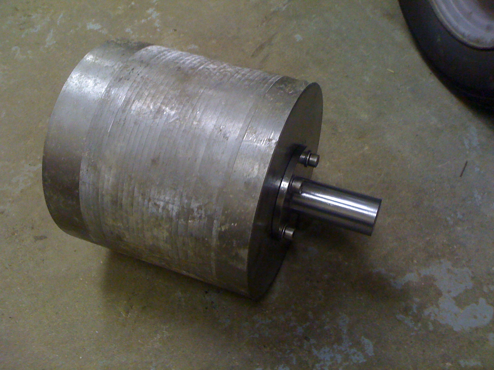

      Heute ist endlich meine Welle gekommen. Hab über drei Monate auf Sie gewartet. Aber dafür hat sie mich auch nix gekostet.
      Jetzt kann ich endlich anfangen mit dem Gestell drumherum zu bauen. Eine Lochscheibe muss ich mir auch noch bauen.
      Ich werd euch auf dem laufenden halten.

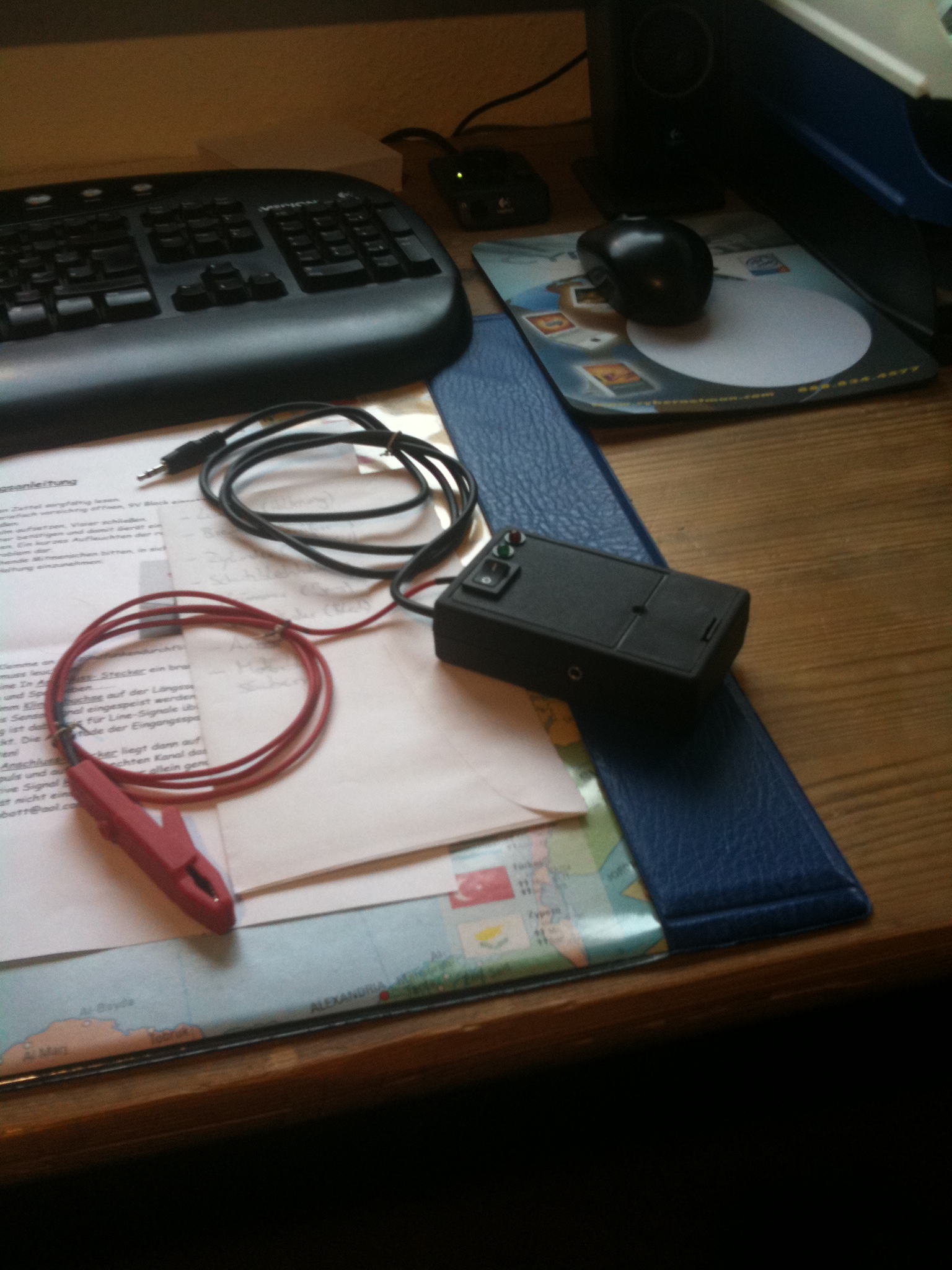

      Also für die Zündzange hab ich den Schaltplan von Schumey verwendet. Hier im Beitrag eine Seite zurück. Bei dem Sensor an der Rolle bin ich mir noch nicht so sicher, hab da aber schon mal bei Conrad nach einer Lichtschranke nachgesehen und auch schon was gefunden.
      Ich will das aber alles auf 5V laufen lassen, damit ich mir den Strom direkt vom PC holen kann ohne das ich noch mal extra an eine Steckdose muss.

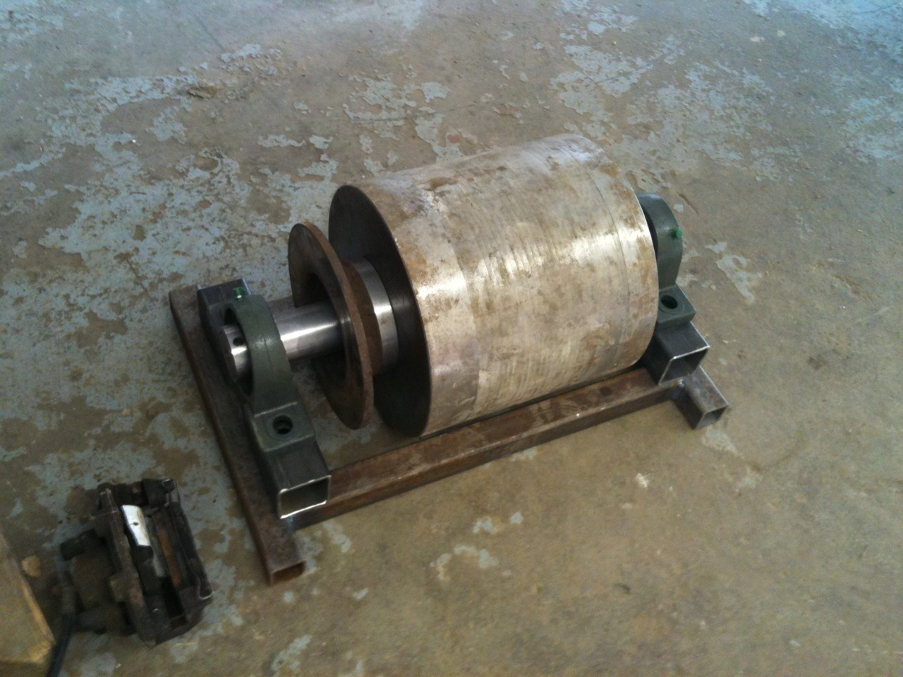

      So hab heut mal wieder etwas gebastelt. Der Grundrahmen ist soweit fertig, hier und da noch etas scheißen, dann ist gut. Die Halterung für den Bremszylinder muss auch noch dran und die Lochscheibe auf der rechten Seite muss ich noch Bohren. Mein Bruder bringt mir nacher schon eine Scheibe mit dann kan es losgehen.
      Die Tage wenn das dann alles gemacht ist vermesse ich dann mal das Blech drumherum und geb das in Auftrag zum biegen.
      Dann kann ich mich voll und ganz der elektrik widmen.

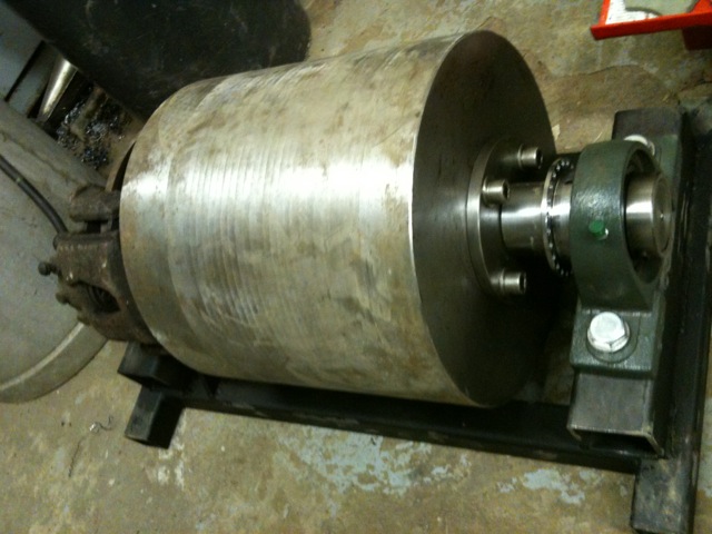

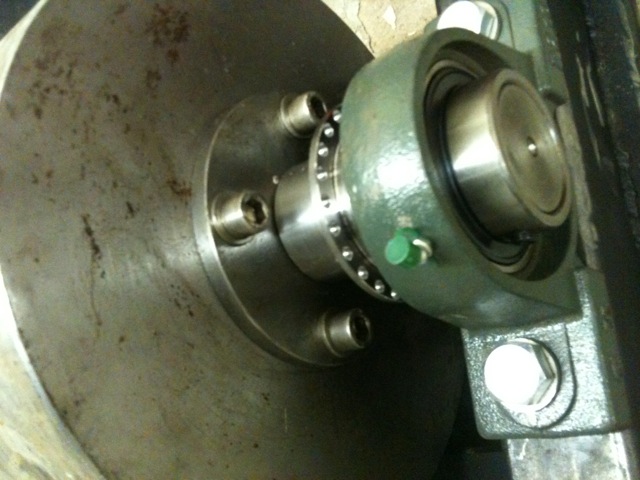

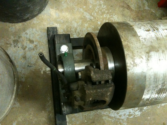

      so und wieder weiter gebastelt.
      Lochscheibe ist heute fertig geworden, wurde auch gleich montiert. Der Bremszylinder ist nun auch drauf, muss ich mir nur noch was basteln zur Betätigung, wie ich das mach weiß ich auch noch nicht, da hab ich mir noch keine Gedanken gemacht.
      Als Lichtschranke nehme ich folgendes Modell:
      conrad.de/ce/de/product/504952…otionareaSearchDetail=005
      Klein, billig und läuft mit 5V, was mir wichtig ist, da ich die Stromversorgung über das USB-Kabel für die externe Soundkarte herstellen möchte.
      Hab eben mal vom Kollegen den Roller drauf gesetzt und schon mal etwas getestet wegen der Unwucht. Wenn der dann im Boden verschraubt ist macht das garnix. Hatte in etwa 10sec gedauert bis er ausgedreht hatte,
      Nun kann ich mich an das Blech drum herum machen auszumessen und zu bestellen, nebenbei werd ich jetzt mit der Elektrik anfangen.
      Das nechste mal wenn ich wieder schreib wird er dann fertig sein, hoff ich. Dann gibts vieleicht auch gleich ein Video.
