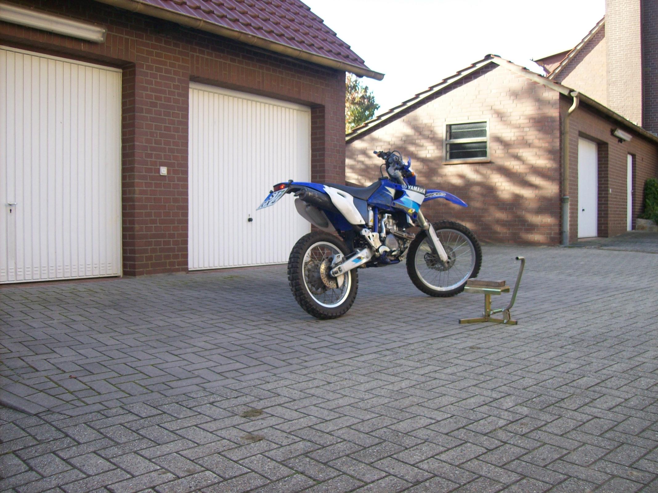

      Hier noch einige Bilder des Momentzustandes(Wartet auf Pflege):

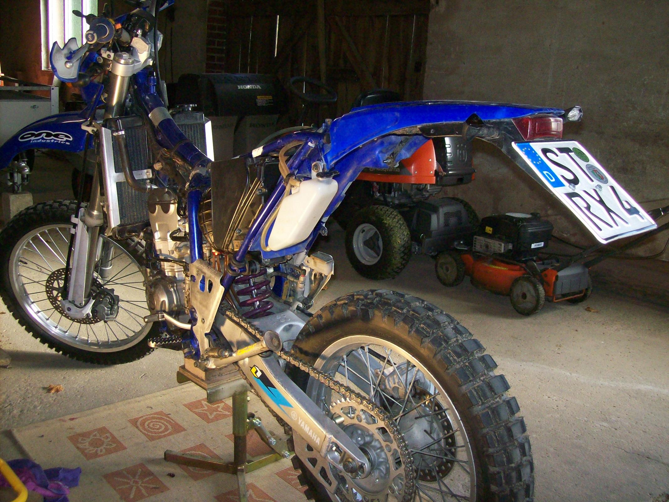

      Ich habe jetzt mal in den letzten Tagen den Heckrahmen und Luftfilterkasten demontiert.Am Heckrahmen die Flugroststellen abgeschliffen und Hamerit draufgemacht.Sollte vorrübergehend gegen Rost helfen.Ich denke nächsten Winter/Sommer bringe ich den Rahmen komplett zum pulverbeschichten.Habe nur noch etwas bedenken,weil der Hauptrahmen gleichzeitig der öltank ist.
      Luftfilterkasten sauber gemacht und neuen Luftfilter+Öl+Luftfilterreiniger gekauft.Luftfilter ist ein DT-1 der hat eine silikonlippe am rand,damit ich den Rand des luftfiltrs nicht einfetten muss.

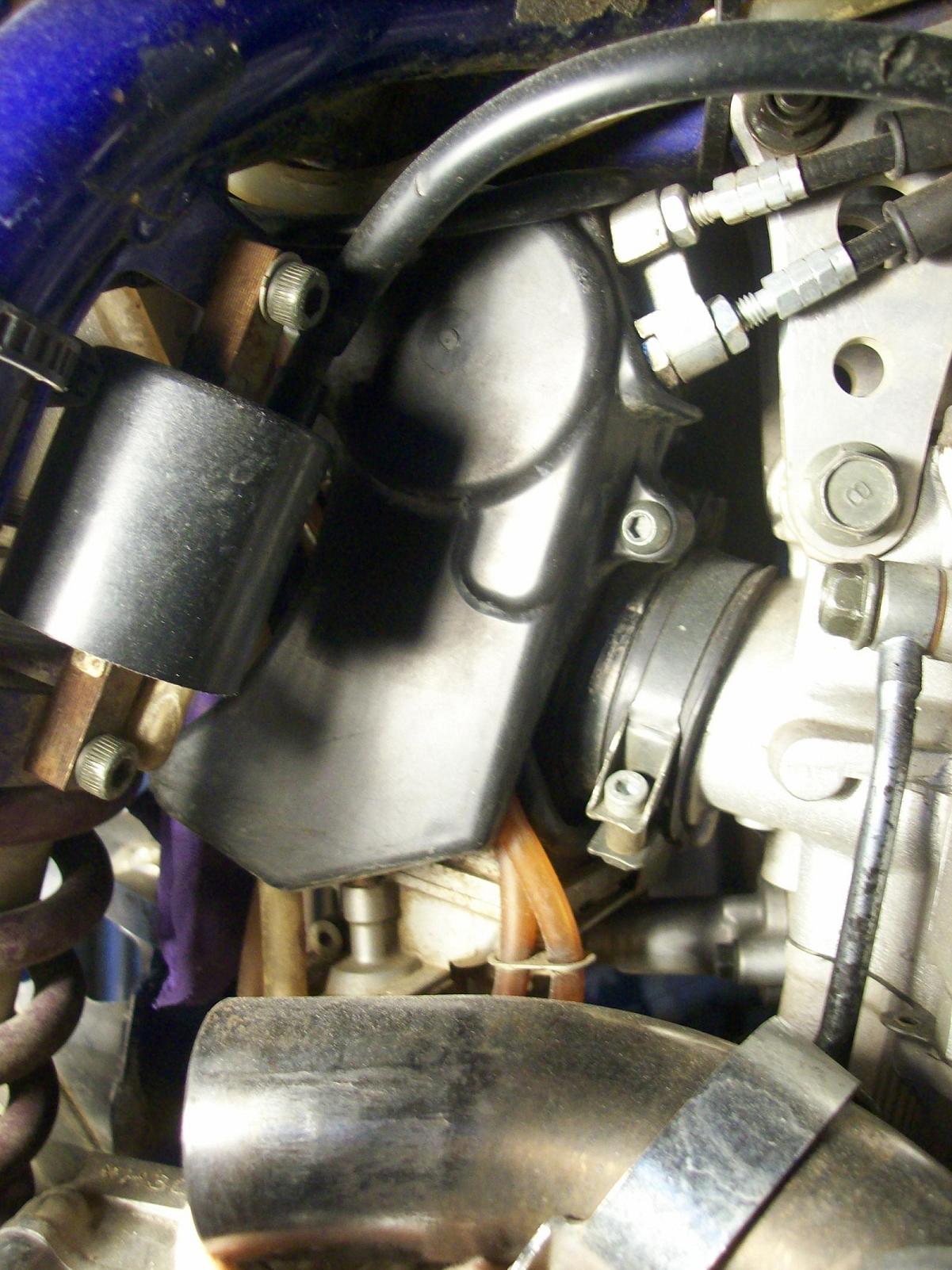

      Großer Schwachpunkt der Wr ist das freistehende Gasschiebergestänge,das sich oft mit Sand zusetzt und alles verschmutzt.Abhilfe schafft KTM,die an ihren Vergasern eine größere Kappe verbauten.
