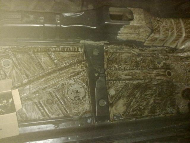

es gibts nichts beschisseneres als teerpappen beim golf 2 zu entfernen. ich könnte sowas von übertrieben abkotzen, scheiß die wand an.
aber was tut man nicht alles für ne große 16v bremse und hinterachse.Lebenslage Treue fürs MofaDieser Beitrag wurde bereits 1 mal editiert, zuletzt von „Karsten“ ()

mach die dinger irgendwie kalt, mit irgend son selbstgemachtes trockeneis oder so, dann platzt der kram mit paar hammerschlägen recht gut ab, habs auch schon halb hinter mir

hmm, habs bis jetzt mit hitze gemacht. für das was du aufm bild siehst 4 stunden
]http://666kb.com/i/bhywjalo5rxmfnczz.jpg[/IMG]
uhh, das war doch voll die schmiererei? hab aufgrund des warmen wetters damit aufgehört, bei kalten platzt der kram so ab und nix bleibt davon übrig...zumindest bei honda -

Hör mir auf ey, darunter versteckt sich so gut wie immer Rost.:D
Zumindest bei Citroen, ich weiß auch nich, ich glaub die Franzosen haben erst im 21. Jahrhundert den Zink gefunden...
Bringt sicher 2 kg den ganzen Kram da rauszufrimeln!!!:D
beim civic sinds knapp 10kg, denke das wird beim golf nich anders sein
