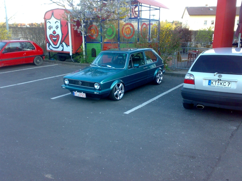

Original von Schumey
:sabber:
:hehe: absolut mein geschmack hast noch bilder vom kompletten wagen bzw was es für einer is? Nehm mal an Jetta/Bora? -
