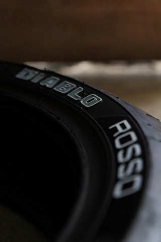

      Joar, neue Rosso Corsa (wahrscheinlich vollkommen übetrieben, aber geschenkt) liegen schon zuhause und warten auf die Felgen.
