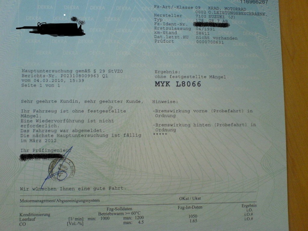

      Gestern war ich bei der Dekra.
      Leider war der Prüfer mit dem ich alles abgesprochen hatte gestern krank -.-
      Also bekam ich einen anderen Prüfer, einen typischen Frischling... da war mir schon klar, die Auspuffeintragung kannste vergessen , so kam es dann auch.
      Allerdings war das die einzige Hürde auf dem Weg zum Tüv, welchen ich letztendlich dennoch bekommen habe, genauso wie diverse Eintragungen. ( Stahlflex, Bremsen, Hinterrad, Lenkungsdämpfer...)
      Heute hab ich das Schätzchen dann gleich wieder angemeldet, U95 geht wieder auf Feindfahrt!
