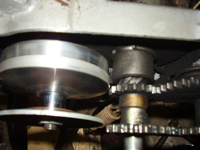

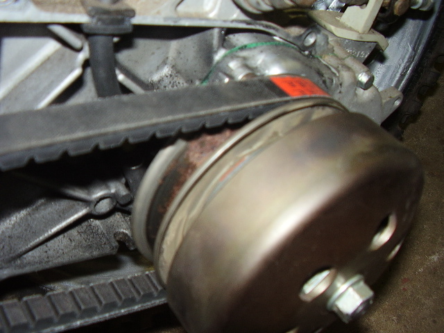

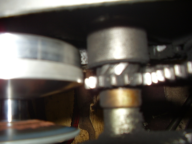

      Die Variohülse kann so bleiben wie sie ist.Die Steigscheibe hat original eine Verzahnug,für die PX muß aber ein 16er Loch in die Mitte.Bohren geht nicht,weil das Zeug ebenfalls zu hart ist.Hab mit dem Dremel und einen Schleifausatz die Zähne weggeschliffen und ein passendes Loch draus gemacht (Geduldsarbeit,aber 10Min haben gerreicht).Wenn man jetzt alles auf die Kurbelwelle gebaut hat,wirds wohl so sein,daß die Abdeckung der Variomatik nicht mehr passt (je nach Deckel - das schwankt).Bei mir hab ich 2mm vom Rand abgedreht und schon gings.Kann man auf dem Bild erkennen-der Teil welcher nicht glänzt ist abgedreht.
      Geht gleich weiter....
      Wenn alles zusammenpasst kann man jetzt noch die Breite der Variohülse einstellen,indem man zwischen Steigscheibe und Variohülse einfach eine oder auch mehrere dünne Ausgleichsscheiben legt.Falls man nur Unterlegscheiben zur Hand hat gehts auch,aber auch diese müssen 100%ig plan sein, weil sonst die Vario eiert.
      Gruß Bull

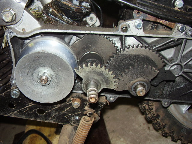

      Moin auch,hier die Bilder vom Kickstartergewusel:
      Zwischen Variogehäuse und Kickstarterzahnrad ist ca 1mm Platz,dadurch daß die Kante von der Vario abgedreht worden ist.

      Hallo, danke für die Details (und das alles ohne Flacheisen :hehe: :hehe:)
      Wenn ich mir das so anschaue, dann ist das alles mit vetretbarem Aufwand machbar.
      Bist du die neue Vario schon gefahren? Was mich interessiert, ist vorallem der Zuwachs an VMax. Wir haben bei unserem Rennen eine 50 km/h Beschränkung. Mit meiner modifizierten Serienvario bin ich da eigentlich schon drüber.
      Wie ist das Schaltverhalten? Auch hier bin ich recht zufrieden, bei mir gibt es nur minimale Drehzahlschwankungen im Verschaltbereich.
      Was fährst du für eine Kupplung? Ist das die Serienkupplungsglocke?

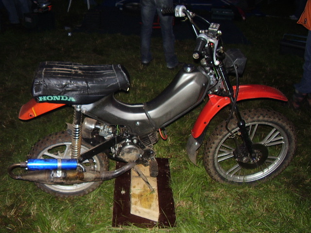

      Ach nochwas: Könntest du mal ein Bild von dem gesamten Mofa einstellen. So rein infomäßig.

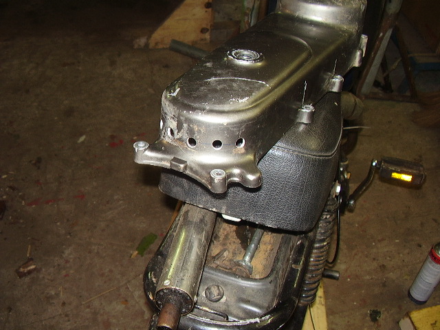

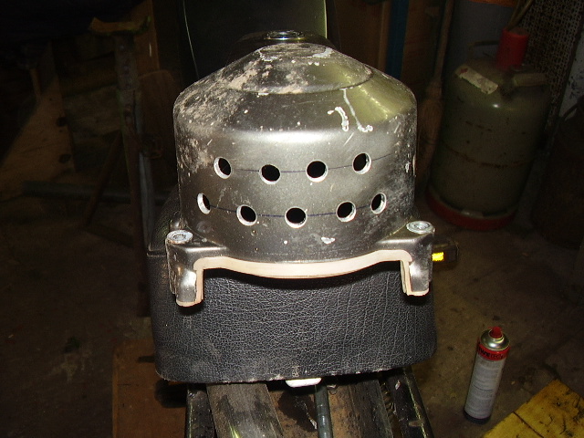

      Hallo Captain,hier die Bilder:
      Die Löcher haben einen Durchmesser von 10mm.Falls Du die vorderen Löcher bohrst,wäre es ganz gut,wenn Du die oberen 3 Löcher seitlich etwas versetzt.Dann kann man das Verhalten der Variomatik während der Fahrt besser beobachten.Hab ich leider verpennt,aber hinterher ist man immer schlauer......
      Gruß Bull

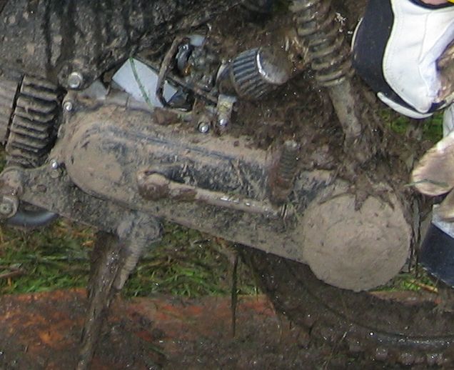

      Hallo Bull,
      ich würde die Löcher mal als "recht gewagt" bezeichnen.
      Ich habe mal ein Bild meines Variodeckels nach 3 Stunden Schlammrennen angefügt. Dort wo du die Löcher hast, sammelt sich extrem viel Dreck. Ich glaube ich werde da etwas vorsichtiger sein und die Löcher für die Vario oben auf dem Deckel anbringen und die an der Kupplung weiter unten.

      Moin Captain,
      wenn ich Dein Bild so seh,hast Du sicherlich recht.So`n krasses Rennen hab ich noch nicht gefahren - Leider!!! Mach aber doch ruhig ein paar in Fahrtrichtung,wegen der besseren Kühlwirkung.Wenns wirklich zu schlimm wird,kann man ja das eine oder andere dichtkleben.
