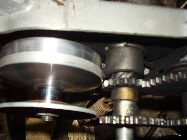

      Erstmal musst Du die org. Variomatik gegen eine andere austauschen, da die org. Vario quasi sofort schon in die "lange Übersetzung" schaltet, da die Rollenwege einfach zu kurz sind.
      Dann mal darauf achten, dass der Keilriemen bei stehenden Motor auch komplett auf der Variomatikhülse aufliegt, zur Not etwas kürzen und dann mit Ausgleichsscheiben das notwendige Spiel einstellen.
      Neuen Keilriemen verwenden, sonst fängst Du nach wenigen Stunden wieder von vorne an, da Keilriemen verschleissen und somit auch dünner werden.

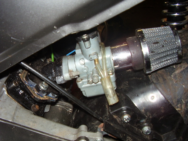

      - 18er Amal Vergaser mit 100er HD , Sportluftfilter

      Ist der Vergaser gut abgestimmt? Es ist doch nicht so ein billig Amal Vergaser?
      Wenn ja, raus damit und einen 17,5 Dello von einem Piaggio Roller rein. Zu der Membran kann ich nicht viel sagen, ich habe die einfache vom Alex. Hast du die Verdichtung erhöht?

      Ich fahre auch eine Orivario mit anderer Steigscheibe vom Alex. Das Ding kuppelt bei ca. 5k ein und zieht wie ein Ochse.
      Versuch es mal noch mit anderen Gewichten.

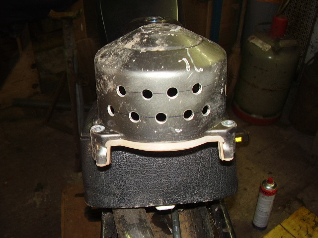

      -So nun mal zu meiner Frage zum Auspuff:
      Beim Umschweißen hab gesehen,daß in der Auspuffbirne ein Prallblech oder sowas ist .Vor dem Gegenkonus.Wie berechnet man denn jetzt die Resonanzlänge - Vom Auslaß bis zum Ende von Gegenkonus oder vom Auslaß bis zum Prallblech???? Wär ja ein riesen Unterschied ... oder??

      also der Vergaser ist nicht schlecht glaub ich denn der Motor hält die Drehzahl -egal ob beim Beschleunigen oder bergauf.Ich habe fasst den Verdacht,dass der Keilriemen beim Beschleunigen durchrutscht und wenn er heiß ist auf "halber Fahrt" dann Grip bekommt und die Karre dann losschießt.Hab aber doch schon ne verstärkte Feder und soooo viel PS werdens doch Wohl nicht geworden sein..... :hehe:

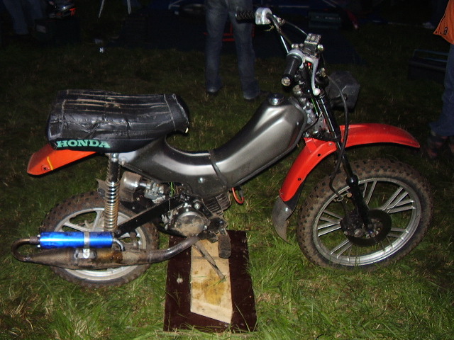

      So ich gehe jetzt in die Werkstatt und mache Bilder..

      bin ja schon ne weile nichtmehr aktiv am mopedmurksn aber bei mir galt immer die formel
      sportauspuff=auspuff minus prallblech

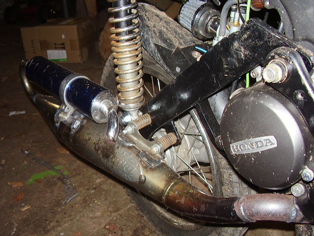

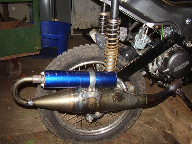

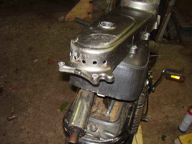

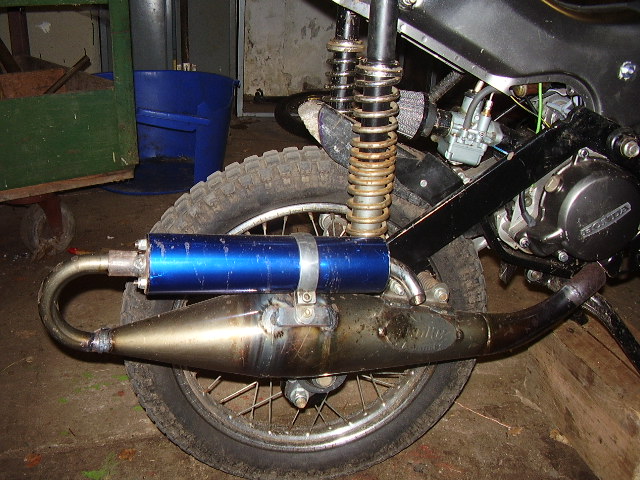

      So jetzt nochmal
        122,84 kB, 640×480, 3.915 mal angesehen
        129,05 kB, 640×480, 3.679 mal angesehen

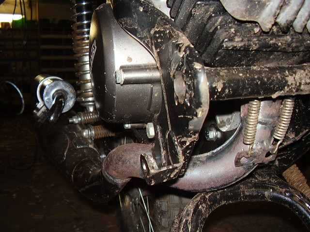

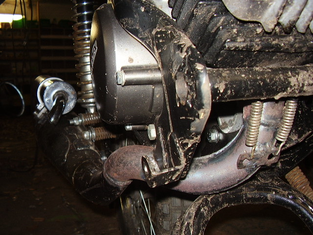

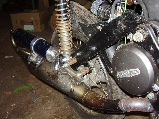

      - Auf den Bilder sieht Deine Auspuffkonstruktion so aus als sollte sich der Halter an einem eigenen"Scharnier" mitdrehen: Das wird Dir in Kürze den Krümmer abreißen.
      - Hast Du nach höherlegen und abdrehen einmal die Kompression gemessen ? Bei weniger als 9 bar leidet der Anzug doch ganz beträchtlich. Denn wie Captain schon schrieb: Erst den Motor abstimmen, dann geht es an den Antrieb.
      - Deine Vermutung der Keilriemen würde im Bereich bis 30 km/h konstant durchrutschen und damit die Beschleunigung verschlechtern trifft so in der Praxis nicht ein: Wenn der Keiler rutscht, dann kurz und heftig mit starken Drehzahlschwankungen.
      - Thema Auspuff: Wenn ein Prallblech im Gegenkonus, z.B. mit einem Draht zu ermitteln ist, dann muß das Blech raus ( wie auch Gamma schon richtig anmerkte ).
      Fazit: Erst die Fragen um den Motor klären: Kompression, Quetschkante, Auspuff, dann geht es mit dem Antrieb weiter.
      RE: Variomatik Honda PX
      Hi Rookie
      Das mit Dem Auspuffhalter ist nur eine Konstruktion für ein zweites Federbein,kann man so auf den Bildern nicht erkennen.Funktioniert 100%ig.

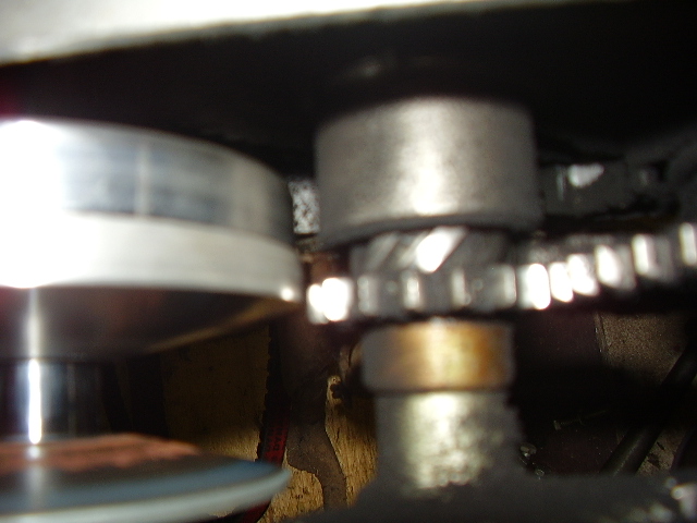

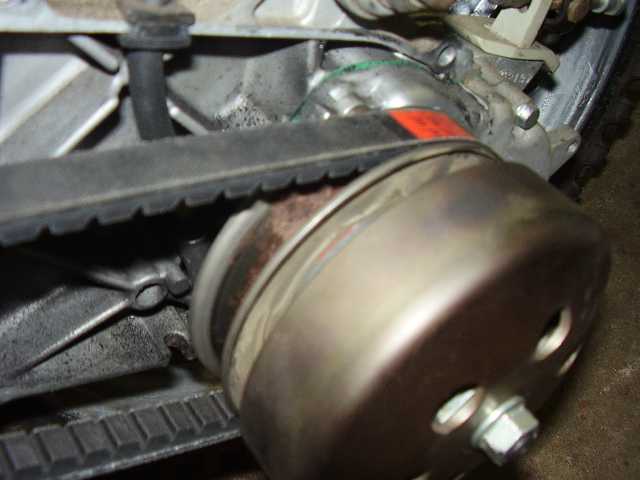

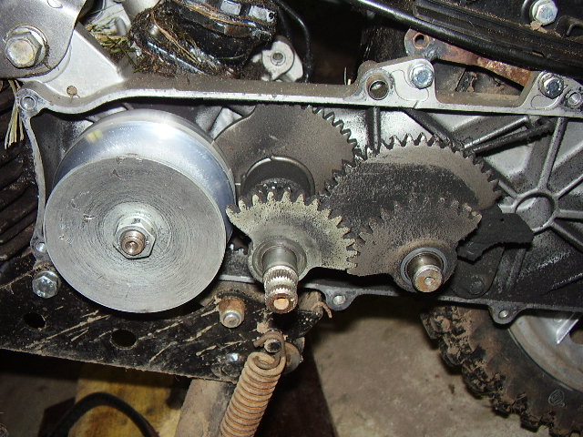

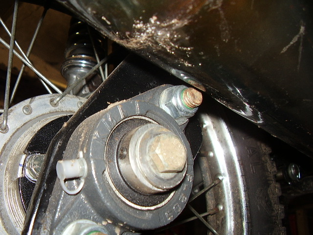

      Vielleicht helfen diese Bilder

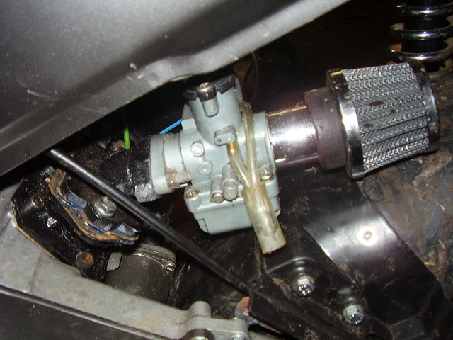

        123,61 kB, 640×480, 4.480 mal angesehen
        132,88 kB, 640×480, 3.291 mal angesehen

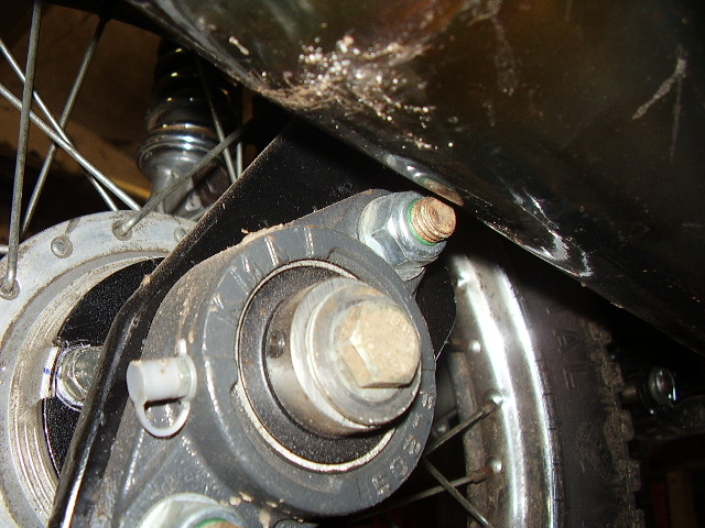

      Also das geht so:
      An die Radnabe ,wo sonst das Zahnrad mit dem Freilauf für den Pedalantrieb sitzt,wird ein Flansch geschraubt.Statt 6mm sind dort jetzt 8mm Gewinde.Auf den Flansch kommt das Flanschlager,dieses wird an die Strebe zum Motorlager geschraubt. Fertig.Ganz wichtig ist die zweite Strebe zum Unterteil des Motors,damit die Konstruktion nicht verwindet beim "Crossen".Ich werd das ganze nochmal ohne Auspuff fotografieren,damits besser zu sehen ist.Ich mußja eh noch das Prallblech Rauskriegen.
