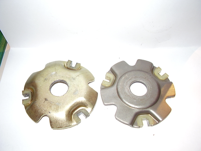

      Man sollte mal ein Bild der Vario und ihrer Teile sehen.

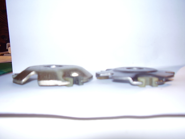

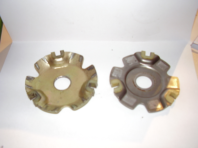

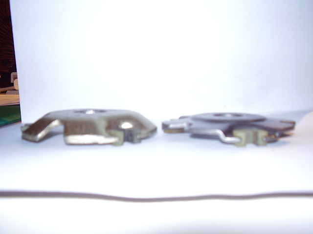

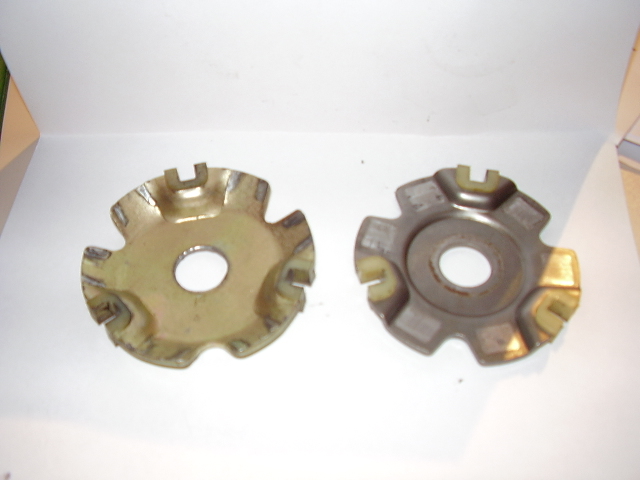

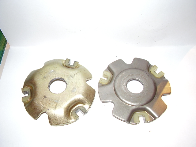

      Hallo,hab gerade mal ein Blick in den Variokasten geworfen.Also der Kupplungskorb sieht gut aus,keine Verfärbungen.ABER:Alex ich glaub Deine Vermutung war richtig ,daß der Keilriemen nicht tief genug bis zur Gleithülse geht.Ich mess mal eben mit der ori Steigscheibe und mit der jetzigen.Bis gleich also...
      Also hier das Ergebnis:
      - mit der original Steigscheibe sind 10mm Gleithülse messbar
      - mit der " No Name" Steigscheibe sinds nur 8mm
      Jetzt wirds auch mir so langsam klar ....... :baby:
      Hier noch Bilder von den Steigscheiben

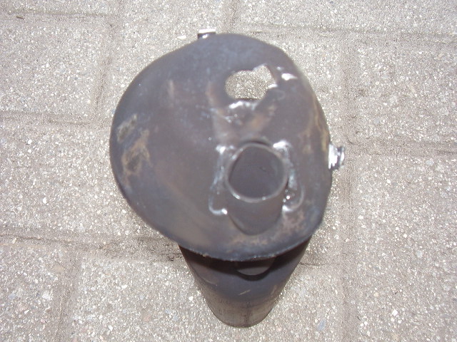

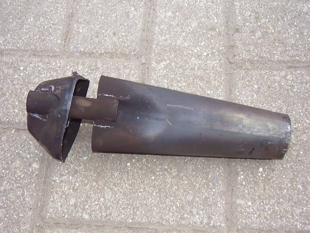

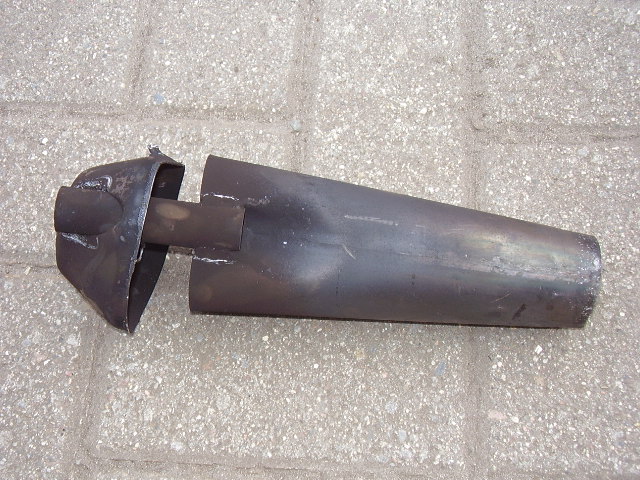

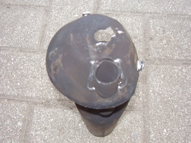

      Ja richtig,hab den Gegenkonus und den Krümmer abgeflext.Dann ein zolliges Rohr von der Krümmerseite,in den Topf und zwei kräftige Schläge mit dem 5kg Hammer auf das Rohr.Dann flog das Mistding durch die Gegend :hehe:.Anschließend das Ganze mit WIG verschweißt und Brüllprobe.Ergebnis:
      Ganz schööööön laut,aber was solls ist ja fürs Rennen und nicht zum Einkaufen.
      Glaube ich muss jetzt den Vergaser anders bedüsen,da sie sich jetzt beim Beschleunigen verschluckt.
      Gruß Bull
