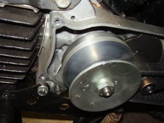

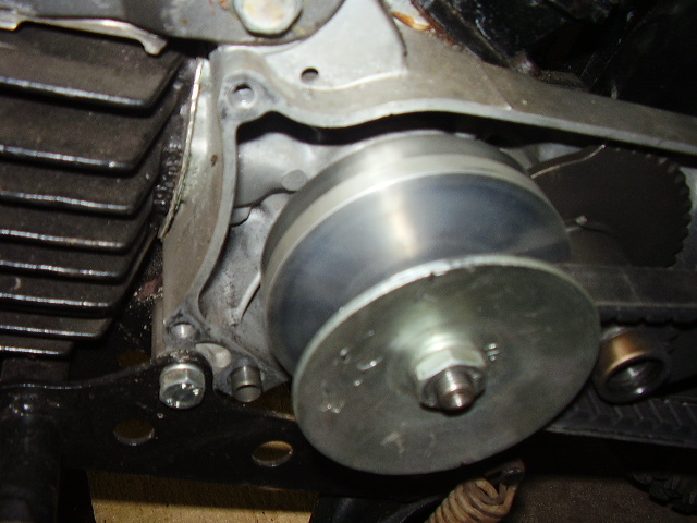

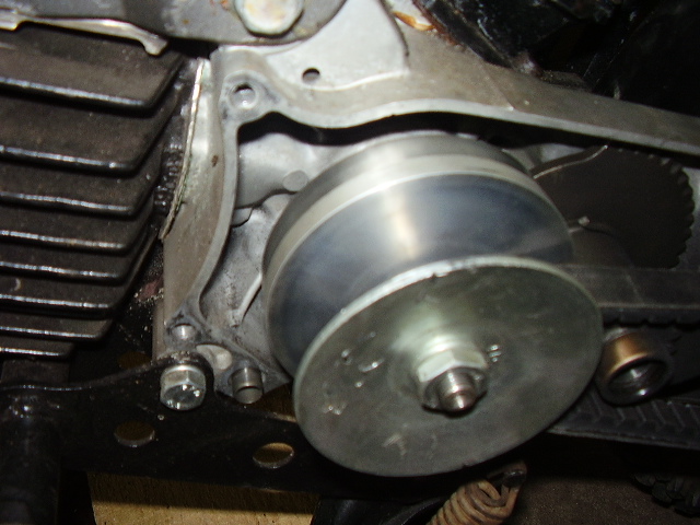

Hallo,bin die letzten Tage wieder aktiv geworden und hab just for fun,n bischen getüftelt.Das Zahnrad auf der Kurbelwelle für den Kickstarter,hab ich 2mm dünner gemacht (abdrehen geht nicht,ist zu hart).Dadurch hat der Keilriemen jetzt deutlich mehr "Luft" und liegt ganz auf der Kurbelwelle im Standgas.Bei leicht erhöhter Drehzahl fängt er erst an sich zu spannen,statt gleich in die mittlere Stellung der Vario zu gehen.Hab jetzt die original Steigscheibe mit 4 Gramm Gewichten eingebaut und die bis jetzt beste Beschleunigung!!
Vmax allerdings nur noch 40kmh - werd mal schwerere Gewichte einbauen.Bis die Tage .... :-)) -

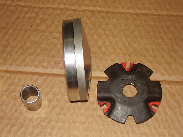

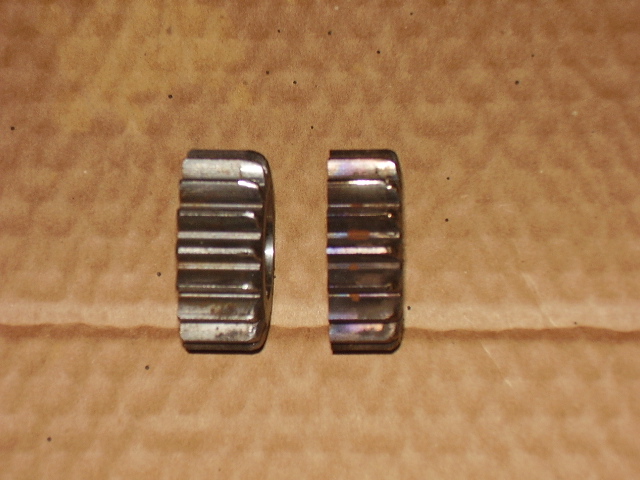

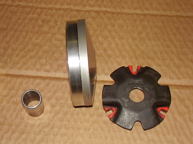

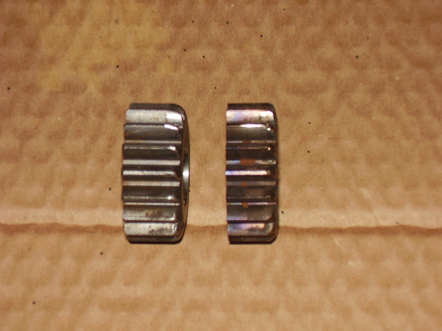

Also,damit die Multivar vernünftig passt,muß das Kickstarterzahnrad ca 2mm geschmälert werden,siehe Bild.wer einen breiteren Keilriemen als 14,5mm nimmt,muß dementsprechend mehr abschleifen.Abdrehen geht nicht,das Zeug ist so hart,da versagt jeder Drehmeißel.Damit das Ganze auch 100%ig Plan ist und nicht die Vario nachher eiert,hab ich das Zahnrad einem guten Bekannten mitgegeben (ist bei Airbus) dort haben dieirgend eine Maschine für solche Sachen :-))
Geht gleich weiter....
