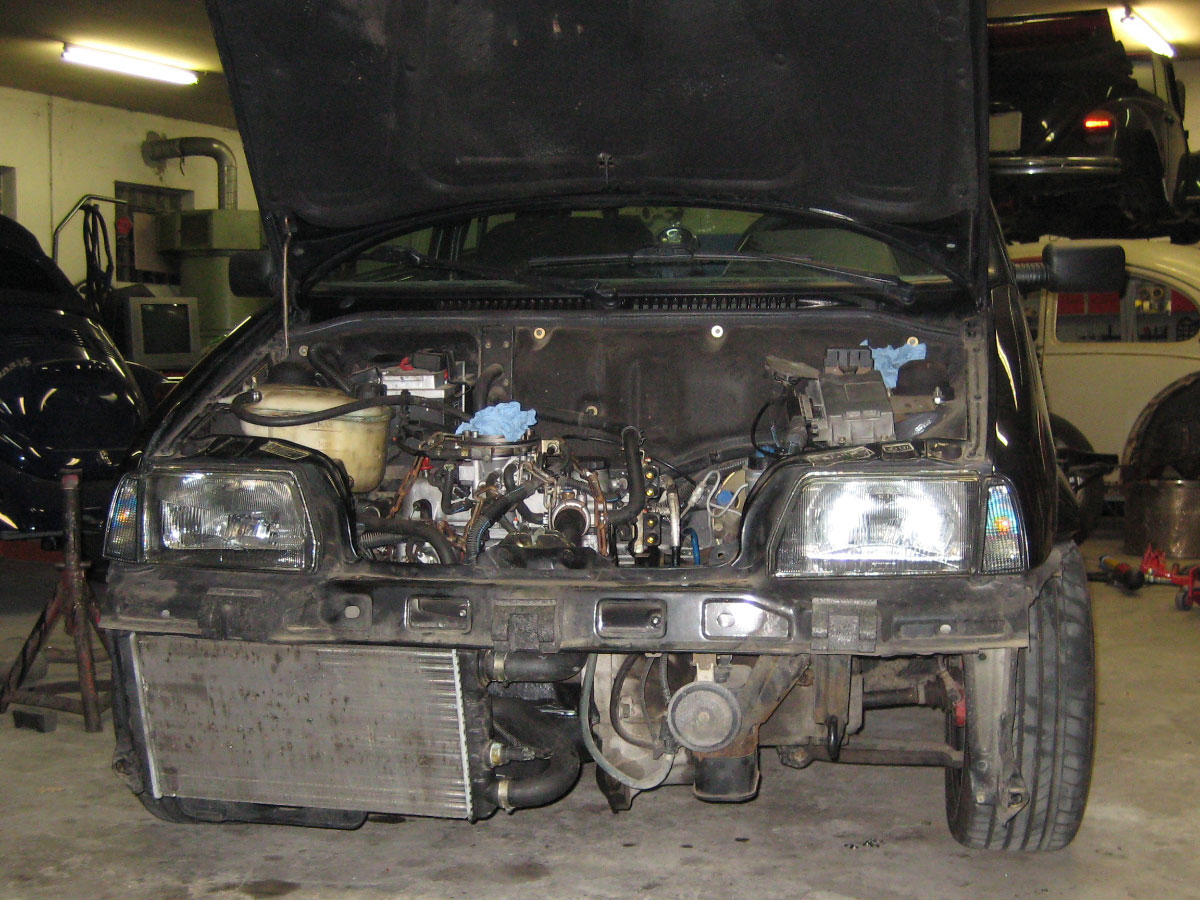

Zusatzkabelbaum drin, Mittelkonsole vom Sporting mit Zusatzinstrumenten drin, Breitbandlambdasonden-Controller drin und an der Auspuffanlage angefangen.
Probleme aktuell:
-Hosenrohr passt noch nicht gescheit, das muss noch weiter gekürzt werden oder ich fertige ein eigenes an, werde morgen mal Rohrbiegen mit heissem Sand testen, bin nicht zuversichtlich, aber mir gefällt ein gestückeltes mit Schutzgas geschweisstes Hosenrohr nicht so wirklich gut...
-aus dem Öltemperaturgeber in der Ölwanne tropft öl, trotz planer, saubrer Oberfläche und neuem Kupfer-O-Ring. Kurios, evt. hilft leichtes Nachziehen,ansonsten muss ich mal schauen was da los ist, sieht immerhin so aus, als ob es zwischen geber und hartgelöteter Mutter an der Wanne rauskommt, dann liegt's wenigstens nicht an meinen Hartlötkünsten.
Heute sah er auch mal wieder Tageslicht^^:
Das mit dem Sand funzte nid, Rohr ist gerissen beim Biegen. Musste daher nun leider die originale Auspuffanlage wieder verbauen, hmpf.
Muss mal schauen ob ich das Hosenrohr nicht in professionelle Hände gebe, die benötigten Radien sind mir zu heftig um das von Hand zu biegen, außerdem ist da nichtmal Platz um gescheit Rohre anzuheften. Kotzt echt derbe an...
Tja dann wollte heute erstmal mit rausgedrehten Kerzen Öldruck aufbauen und was soll ich sagen: 0 Bar Öldruck. o0
Hab nach einem mittelschwerem Nervenzusammenbruch erstmal alles hingeschmissen und aufgehört...
Verstehen tu ich das nicht, Ölpumpe ist brandneu und eine originale Magneti Marelli (also kein NoName-Zeugs), hab die vorgefüllt damit die sofort fördern kann, alles dicht, keine Ahnung was da los ist. Evt. baut die ja auch Druck auf aber der brandneue VDO Öldruckgeber ist kaputt und zeigt nichts an, werd dann heute erstmal auf Ursachenforschung gehen müssen...Gruß
