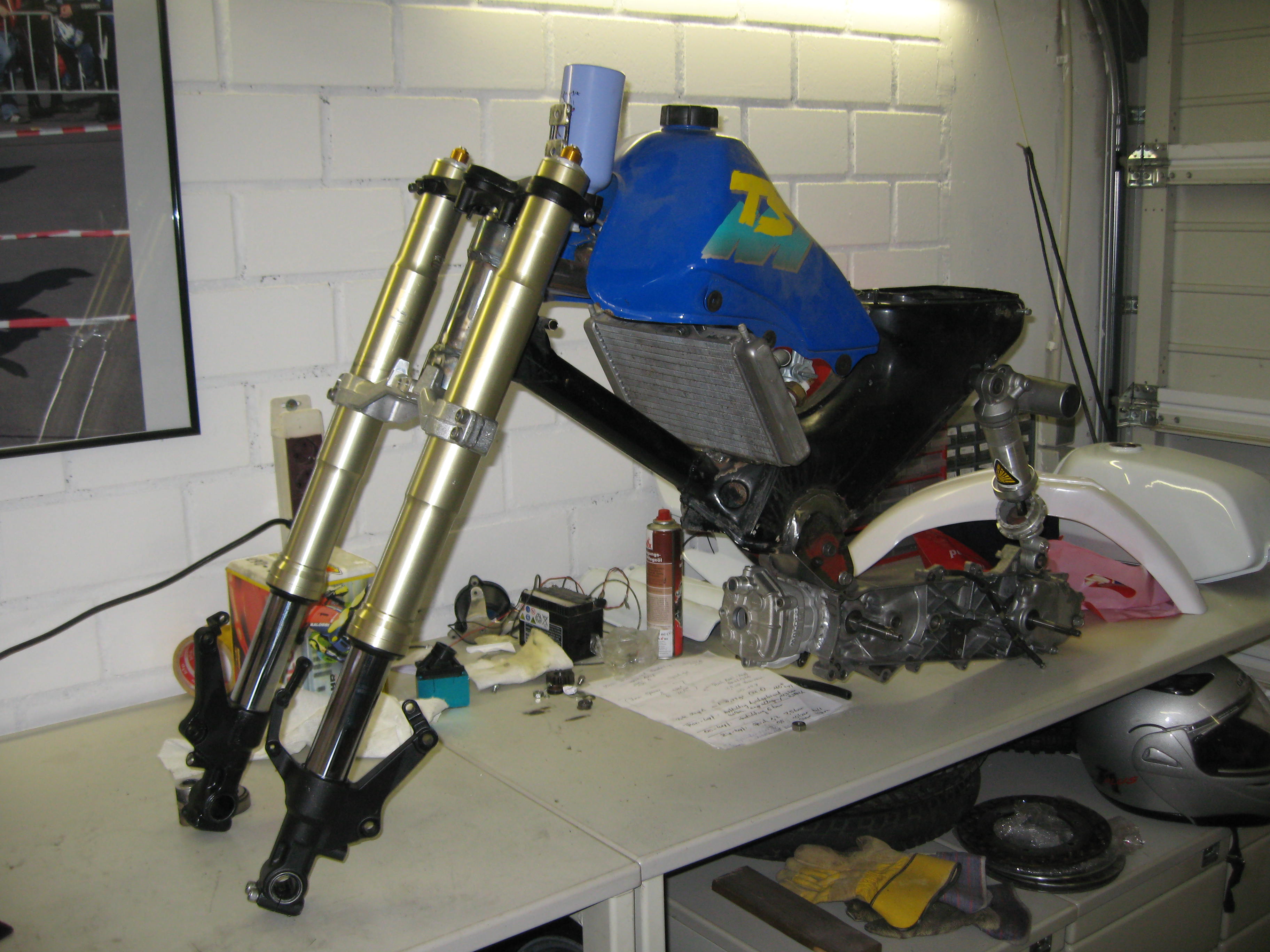

      Du meinst etwas in der Art:

      @ Rookie
      Mal ´ne Frage :
      Mit welchen Budgets rechnest du bei deinen ( zugegeben wirklich tollen )
      Projekten eigentlich so.
      Du machst ja viel selbst, aber du baust ja auch ein paar hübsche Teile ein; Upside down Gabeln etc.
      Ich frage aus reiner Neugier
      Wenn du´s nicht sagen willst ist´s auch o.K.
      Ciao
      Herb
      Als alter Mann hat man ja die Geduld erworben solange auf die passenden Teile zu warten, bis sie erschwinglich sind.
      So konnte ich die Gabel auf dem Bild gegen das Lackieren und Reparieren eines Motorrades tauschen, das Motorgehäuse hat Dirk zum superfairen Kurs gefräst und auch der Schweißer meines Vertrauens hat soviel Mitleid mit meiner gebrechlichen Erscheinung, das es für ein Taschengeld abgeht. Den Federbeinumbau von Goede-Motorsport hab ich gegen ein Abendessen für Knut getauscht. Die anderen Teile hab ich aus der Bucht gefischt. Kosten für das was auf dem Bild zu sehen ist:
      Tank: 40,-
      Kühler: 20,-
      Eisen und Alu vom Schlosser: 20,-
      Lackieren und Pulverbeschichten: 120,-
      Zylinder: um die 200,-
      und 4 ,- € für die Trinkflasche aus der ein Ausgleichsbehälter wird.
      ja genau sowas :birthday:
      was ist das für ein zylinder?
      welche anderen anbauteile kommen noch dran? vergaser,auspuff...
      Steht auch drauf ...
      Malossi MHR TEAM 50ccm für Minarelli LC, wird mit 85er Pleuel und 12er Bolzen normal aufm Mina Motor gefahren!
