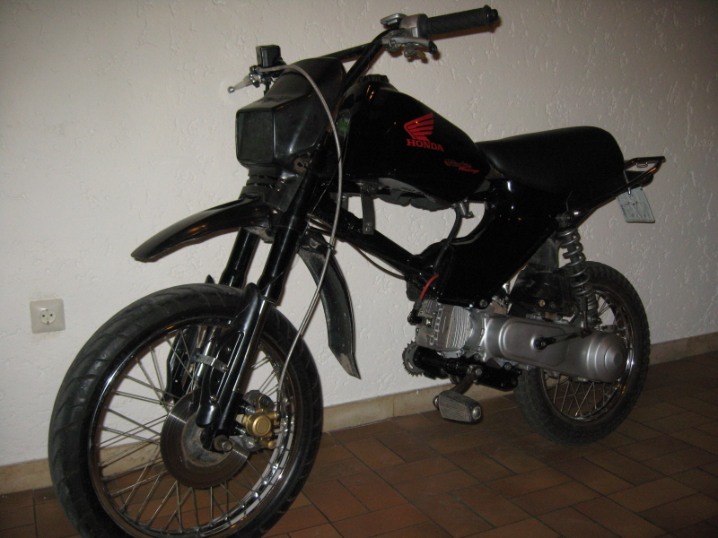

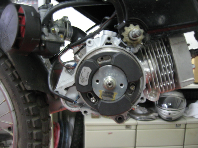

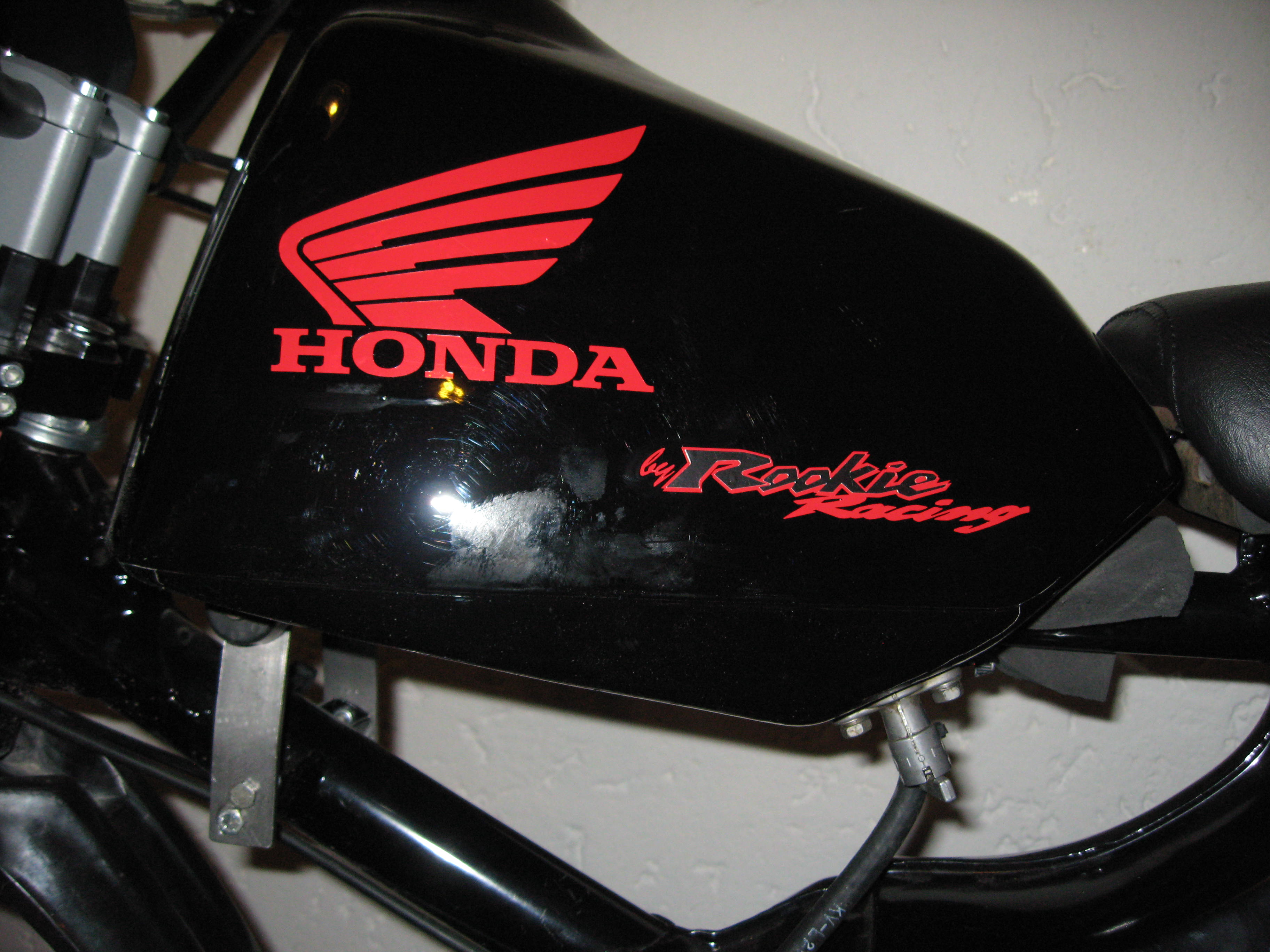

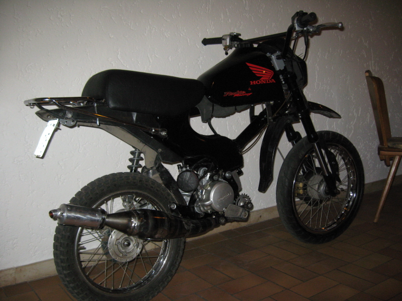

      habe in den letzten Tagen wieder etwas gebastelt:
        280,48 kB, 800×600, 1.633 mal angesehen
        877,79 kB, 3.648×2.736, 1.518 mal angesehen
        270,52 kB, 800×600, 1.469 mal angesehen
      In Dortmund geht es 3 Stunden lang über Asphalt und feinen Splitt, vorgeschrieben sind 50 ccm und Luftkühlung.

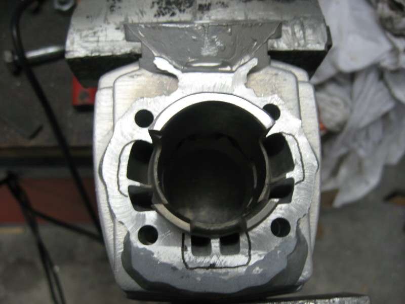

      Zylinder ist von Polini für Peugeot 103:

      @ Rookie: Ich habe auch schon mal an einen Peugeot-Zylinder gedacht, habe allerdings das ganze wieder verworfen. Meinst du der Peugot-Zylinder hält 3 Stunden? Ich habe da ein wenig Bedenken wegen der Kühlrippen, die stehen quer zur Strömungsrichtung. Vielleicht wäre ein "Luftleitblech" eine Lösung??

      Hab die Verrippung von Zylinder und Kopf großzügig mit einem 8er Bohrer gelocht, die ersten Temperaturmessungen scheinen zu zeigen, daß der Zylinder damit zurechtkommt. Heute hatte ich noch Probleme mit der Kopftemperatur ( 136 Grad ), vermute dahinter aber noch andere Übeltäter ( Dreck vor den Vergaserdüsen ).
      16 Zoll Hinterrad steht schon bereit, werde damit mal vergleichsweise Beschleunigung und Topspeed messen, sobald der eigentliche Motor ordentlich abgestimmt ist.
