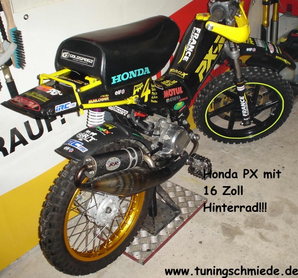

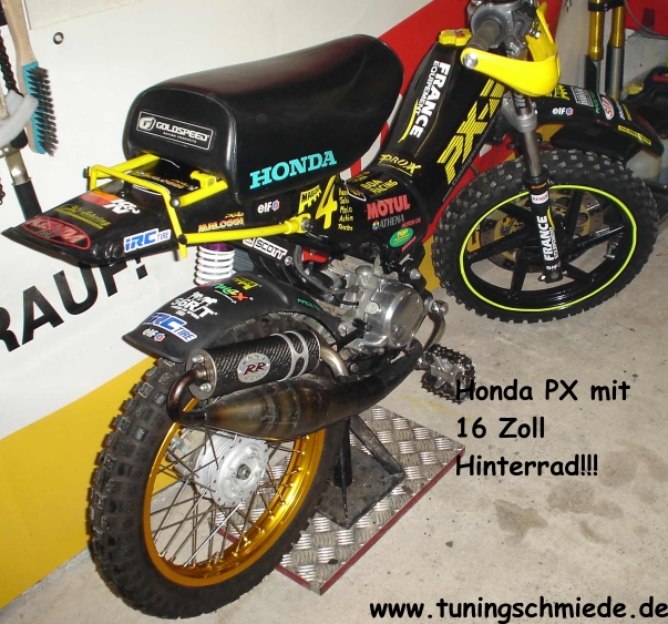

      16 Zoll Hinterrad steht schon bereit, werde damit mal vergleichsweise Beschleunigung und Topspeed messen, sobald der eigentliche Motor ordentlich abgestimmt ist.
      Kann man auf der 16zoll felge auch stollen fahren..passt das vom platz?

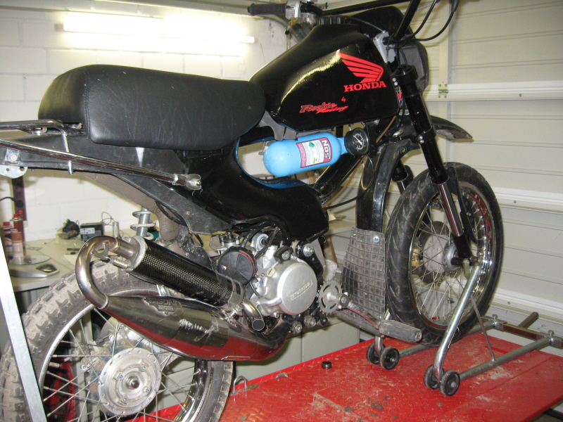

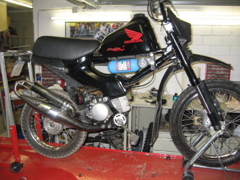

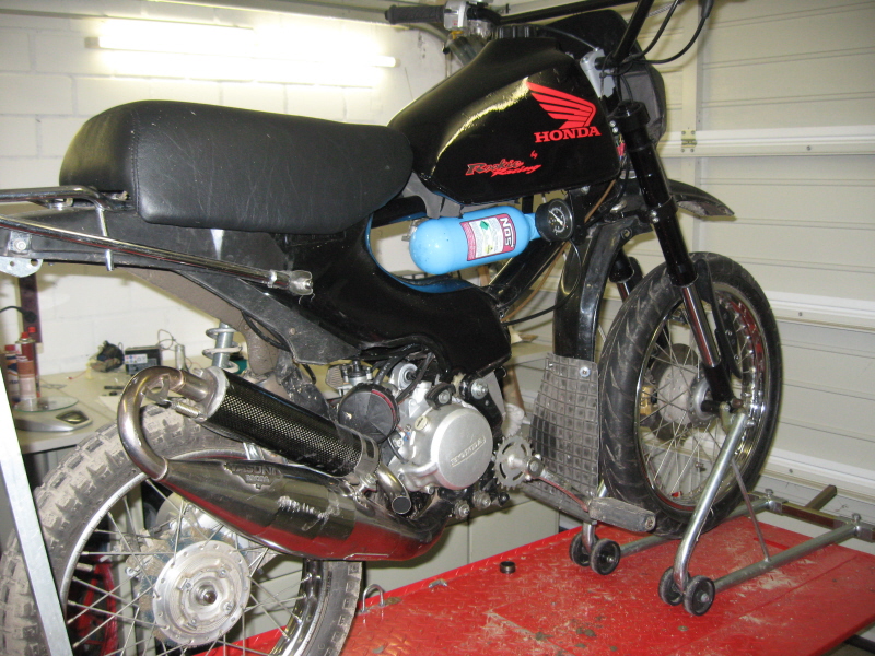

      Zurück vom Prüfstandsmarathon:
      Auf Anhieb hatte ich mit meiner ausgetüftetelten Abstimmung 6 PS am Hinterrad, entsprechend etwa 7,5 PS Motorleistung bei 8700 U/min.
      Nach drei Stunden Abstimmung hat sich an der Motorleistung mit Rücksicht auf die Haltbarkeit fast nicht geändert, außer der Tatsache, das diese Leistung jetzt bereits bei 8100 U/min anliegt.
      Der große Unterschied liegt in der Abstimmung der Variomatik, nun beschleunige ich gerade im Bereich bis 25 km/h mit doppelter Leistung wie zuvor. Topspeed 91km/h bei 10500 U/min.
      Setup 19er Dellorto mit 92er Hauptdüse und Malossi-Lufi.
      Zündung MVT auf 1,5 mm vor OT
      Auspuff Yasuni C21
      Vario mit 4,75 Gramm
      Stage 6 Kupplung mit roten Federn voll vorgespannt
      Harte Malossi Vorspannfeder mit zusätzlichem Federteller
      Gedauert hat der Spaß drei Stunden und dabei haben wir etwa 20 Durchgänge gefahren um unterschiedliche Kupplungen, Gewichte, Druckfedern und andere Änderungen zu prüfen.
      Jo, der Yasuni kommt ja garnicht in den Bereich hinein, wo er richtig arbeiten kann, Stephan, da musst Du Dir etwas überlegen...
      Der Yasuni kommt erst so richtig über 10K, daher passt es einfach nicht, Du verschenkst so wertvolle Leistung.
      Rate Dir zu einem anderen Auspuff, der bringt mehr Leistung bis zur max. Drehzahl.
      Aber, wenn Du damit jetzt zufrieden bist, dann fahre ihn ruhig weiter, sammele Erfahrungswerte und gib´ Vollgas.... :mopet:
      Vermutlich habt Ihr Recht. Mache mich nächste Woche nochmal dran.
