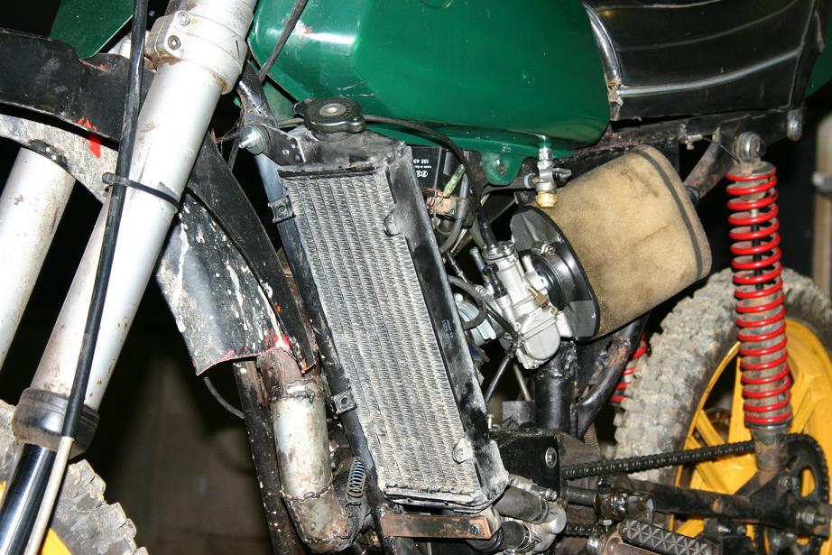

      Ich hatte den Motor nochmal auseinander ,die Brennraumkalotte passend ausgedreht und alles gecheckt. Mechanisch ist der Motor absolut in Ordnung,hat ja auch erst ca eine Stunde gelaufen!
      Hab allerdings immernoch Probleme mit der Kühlung,und dem doofen BGM PWK- Vergaser...
      werd mir da wohl den 24er OKO auf 26mm ausdrehen glaub ich...
      wenn dann alles läuft kommt nen neuer Zylinder drauf.

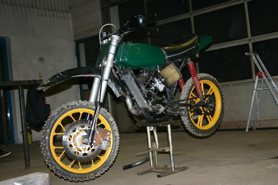

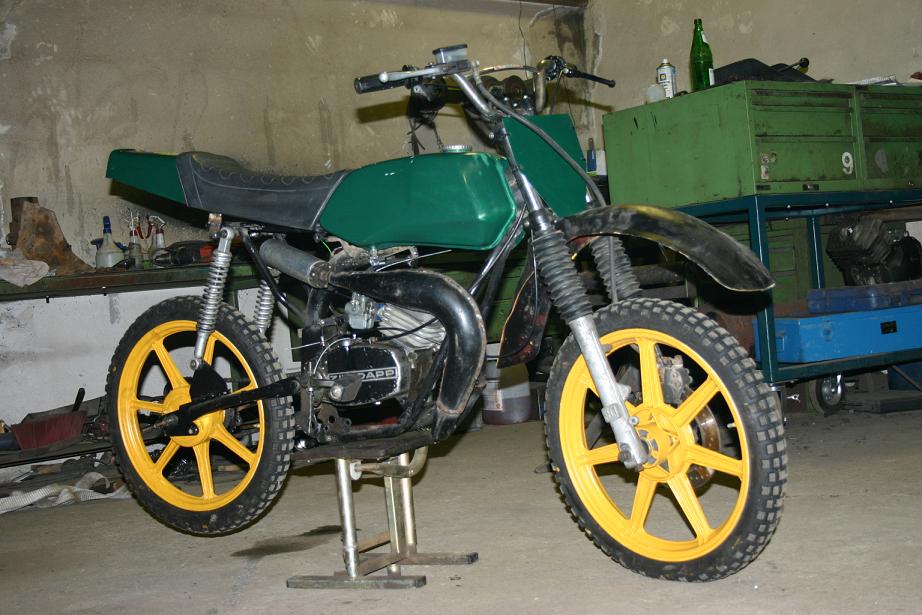

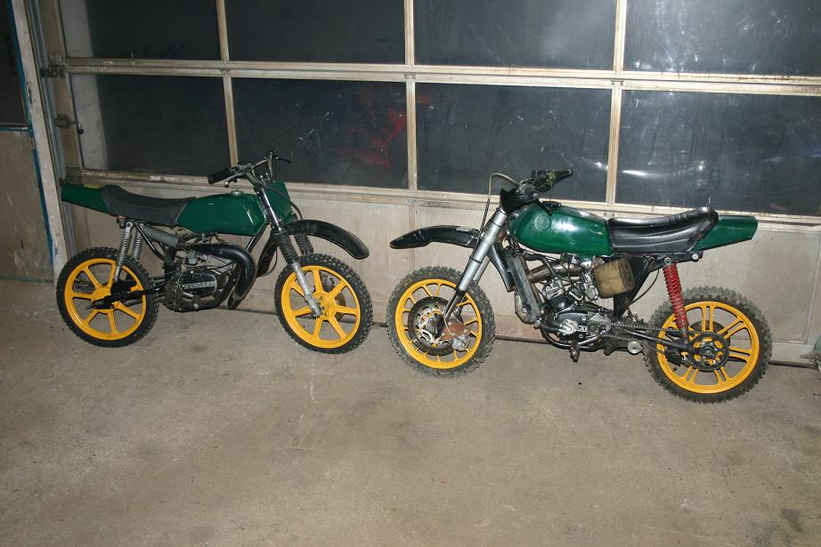

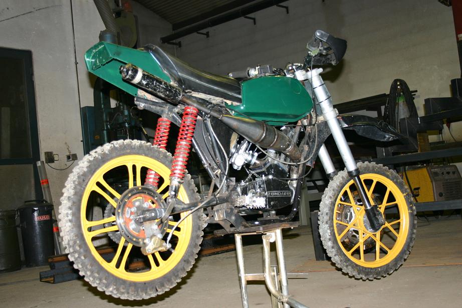

      Es hat sich nochmal was getan. An der CS wurde eine DT Kühlung montiert und der Auspuff umgelegt.
      Die Wasserkühlung macht jetzt keine Probleme mehr, aber dafür dreht die CS im Stand viel zu hoch.
      Hier noch Bilder :

      Original von Kreivarna (MMO)
      boah sieht das assi aus, die hingebatzten schweißnähte am auspuff und so^^
      naja passt zur farbe. laufen muss es ja und net schön aussehen
      warum drehts so hoch? falschluft?
      Ach,nen bisschen Dämmwolle drum und Alufolie dann merkt das keiner...:D

      verzinktes blech ihhh....
      naja kommt noch anders, muss erstmal laufen und so :birthday:
      problem is weg,war falschluf am zylinderfuß...
      edit: sieht ja auch echt mal extrem scheisse aus auf dem bild :hehe:

      ist mir doch egal wie das aussieht....
      hatte nicht aufgepasst als ich die ersten 2 Teile gemacht hab und die aus verzinktem Blech gedengelt hat sich dann beim schweißen gerächt...
      zumal sich 1mm Blech mit Stahlbau Mag-geräten sowieso nicht so arg gut schweißen lässt...
      ist doch sowieso alles noch in der Testphase,wenn ich mir da andere Kisten auf Mofarennen anschau ist das da noch Piekfein dagegen,wenn mal alles richtig läuft wird der auspuff sowieso lackiert,vorher werden die Nähte verschliffen und gut ist,was solls.
      Form follows Funktion,wenn man nur Stecktuning betreibt hat man das Problem nicht,ich weiß.
