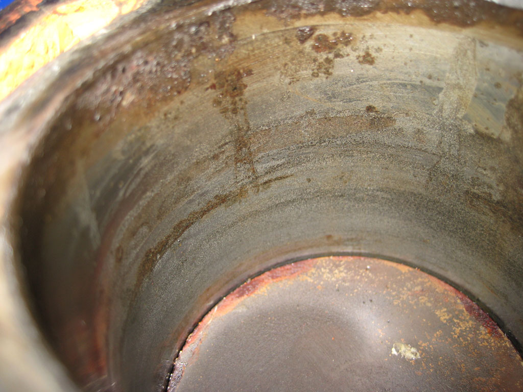

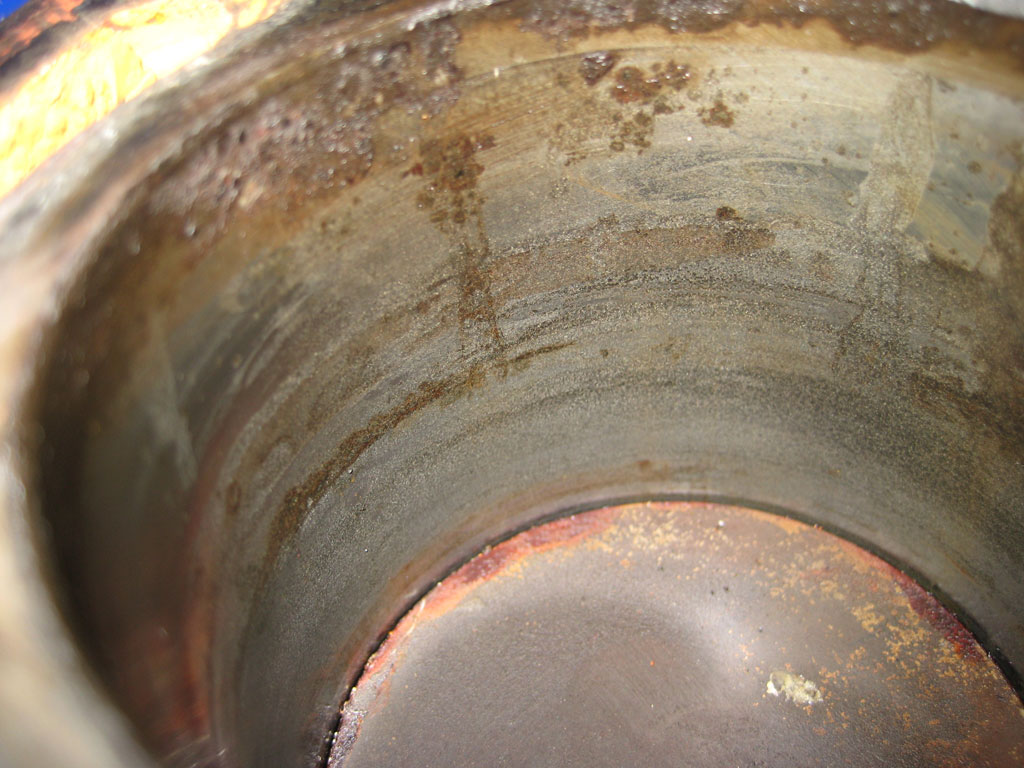

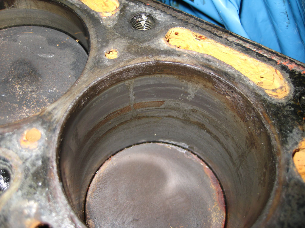

Kann man Rost im (Auto-)Zylinder weghonen lassen und danach nur einen Übermaßkolbenring benutzen, oder müssen da zwingend neue Kolben rein?
Es gibt Hohnbürsten, die nehmen fast nix weg, geben aber den Kreuzschliff zurück. auch schon nen paar mal gemacht- neue Ringe rein und weiter gehts..Vegetarier kommt ursprünglich aus dem indianischen Sprachgebrauch, und bedeutet "...zu blöd zum jagen oder fischen..." -
Klingt gut, werd mir die Tage mal die Kolben ansehen und den Rumpfmotor komplett zerlegen, sowie evt. mal Fotos machen...
edit: Schaut schlimmer aus als ich dachte... -.-Gruß
