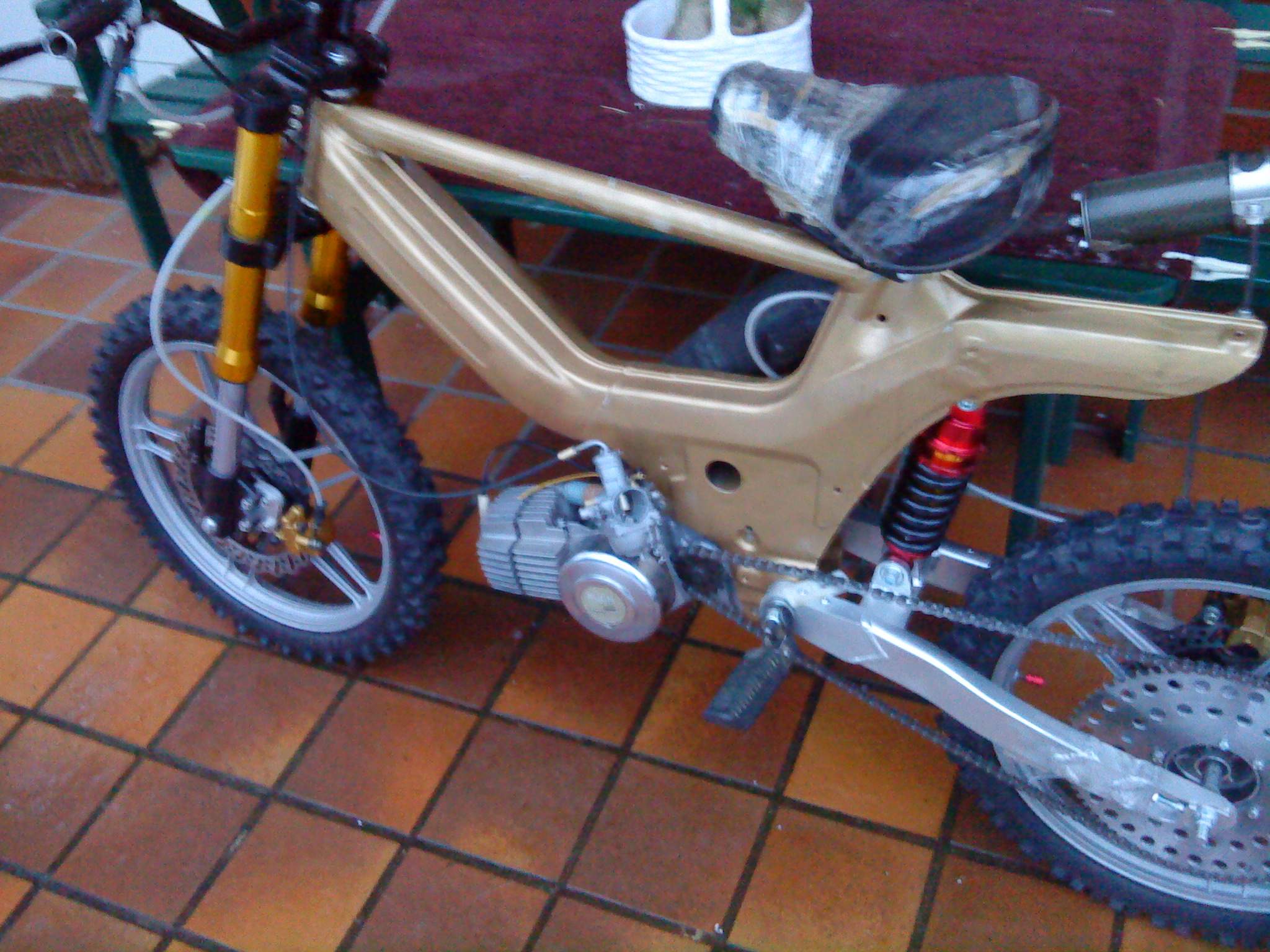

      Ziel ist es übrigens, das rollfähige Chassis auf max. 30 Kg zu bringen- Motor nicht drin! Na, schaun wir mal...

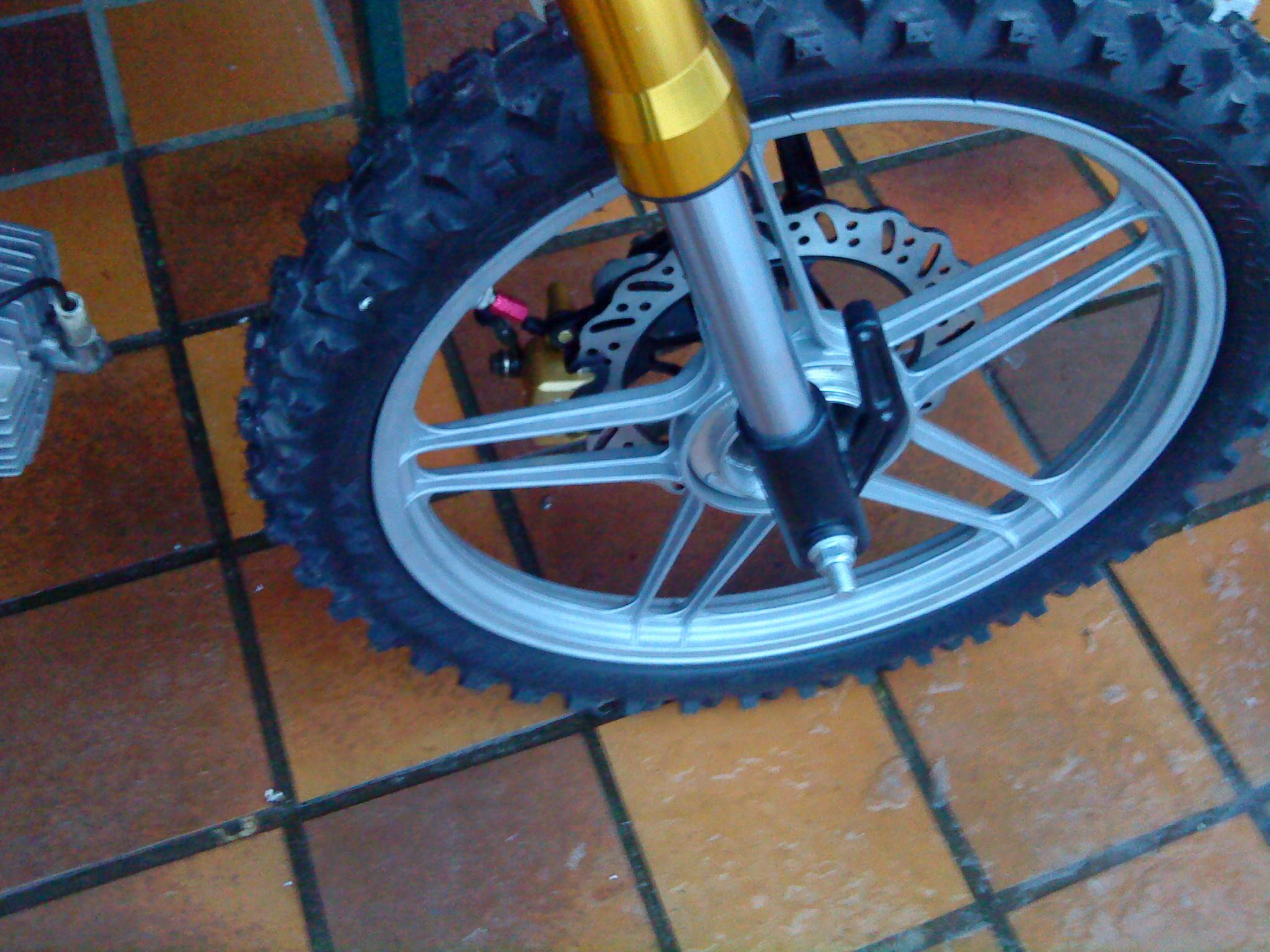

      Die Schwinge und die Gabel haben nicht ohne weiteres da reingepasst.

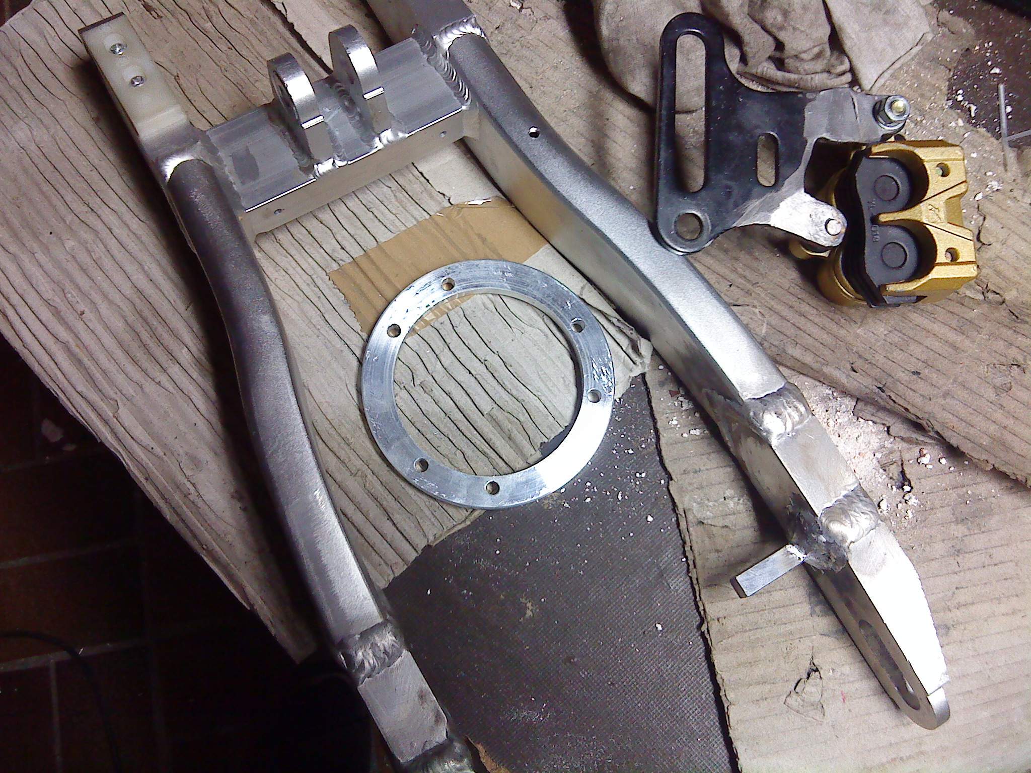

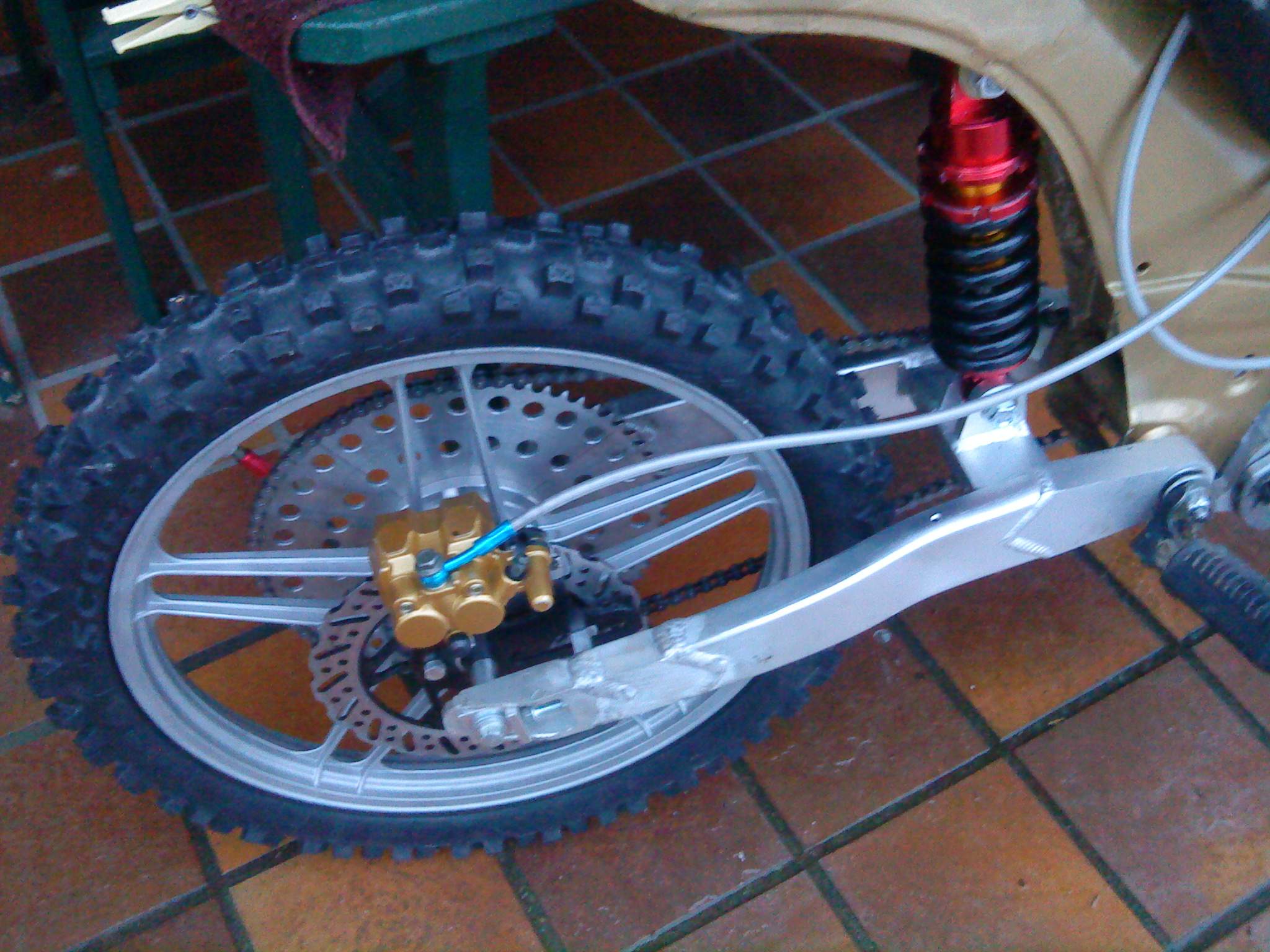

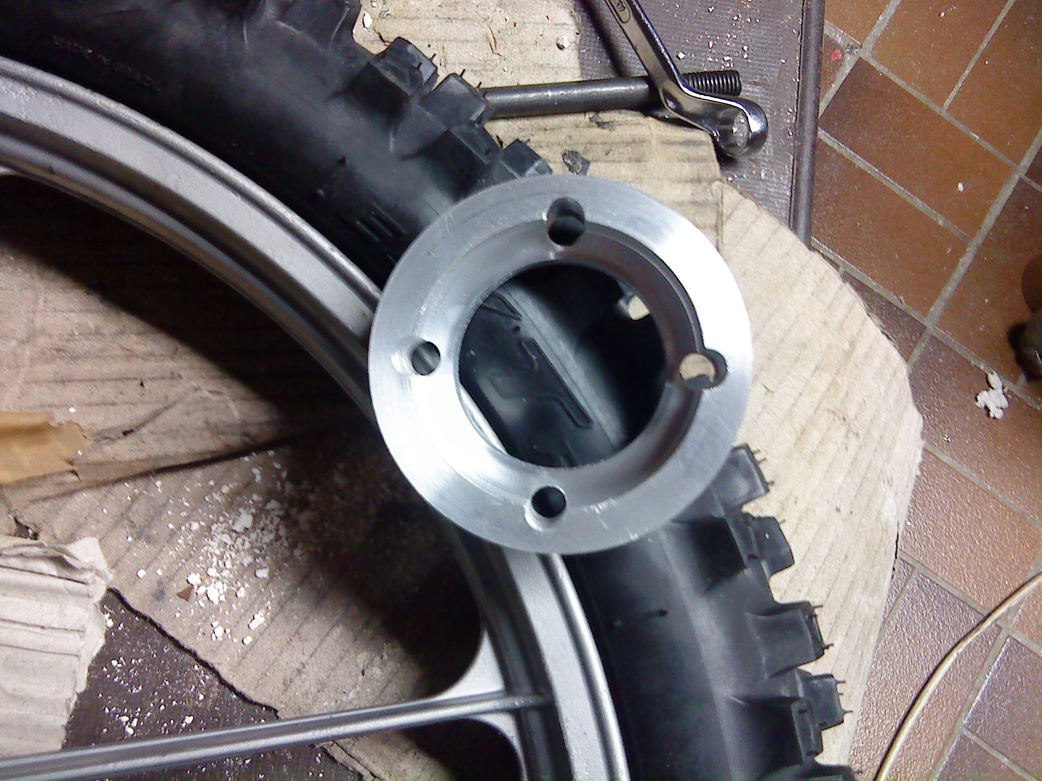

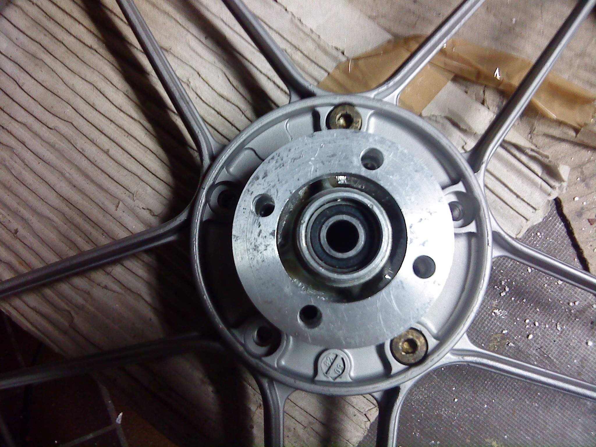

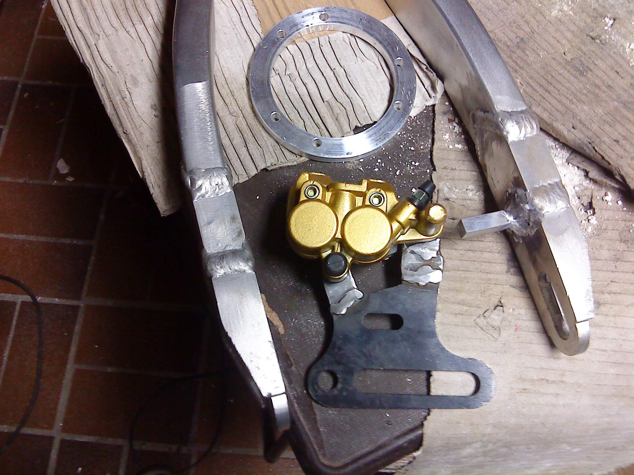

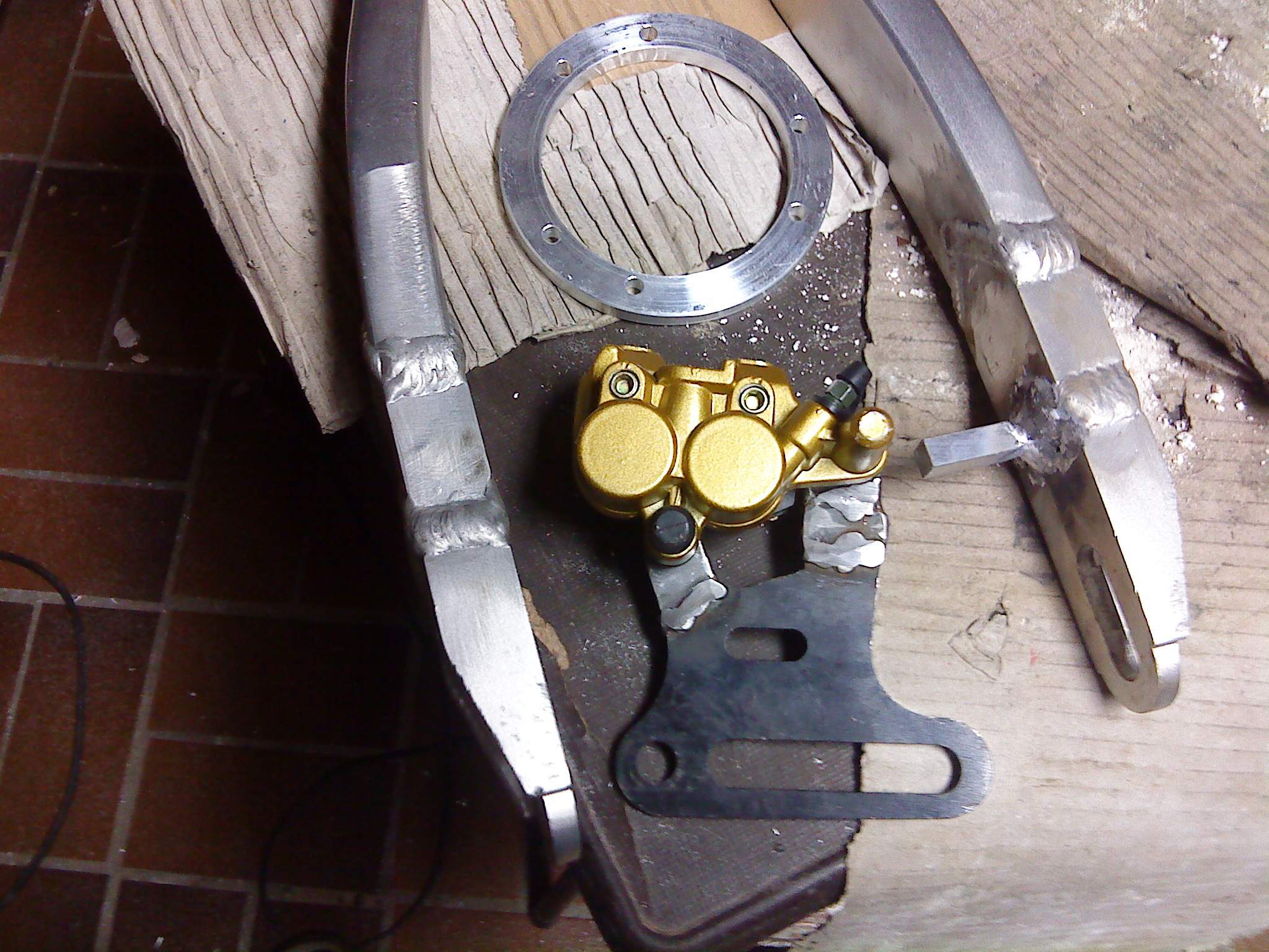

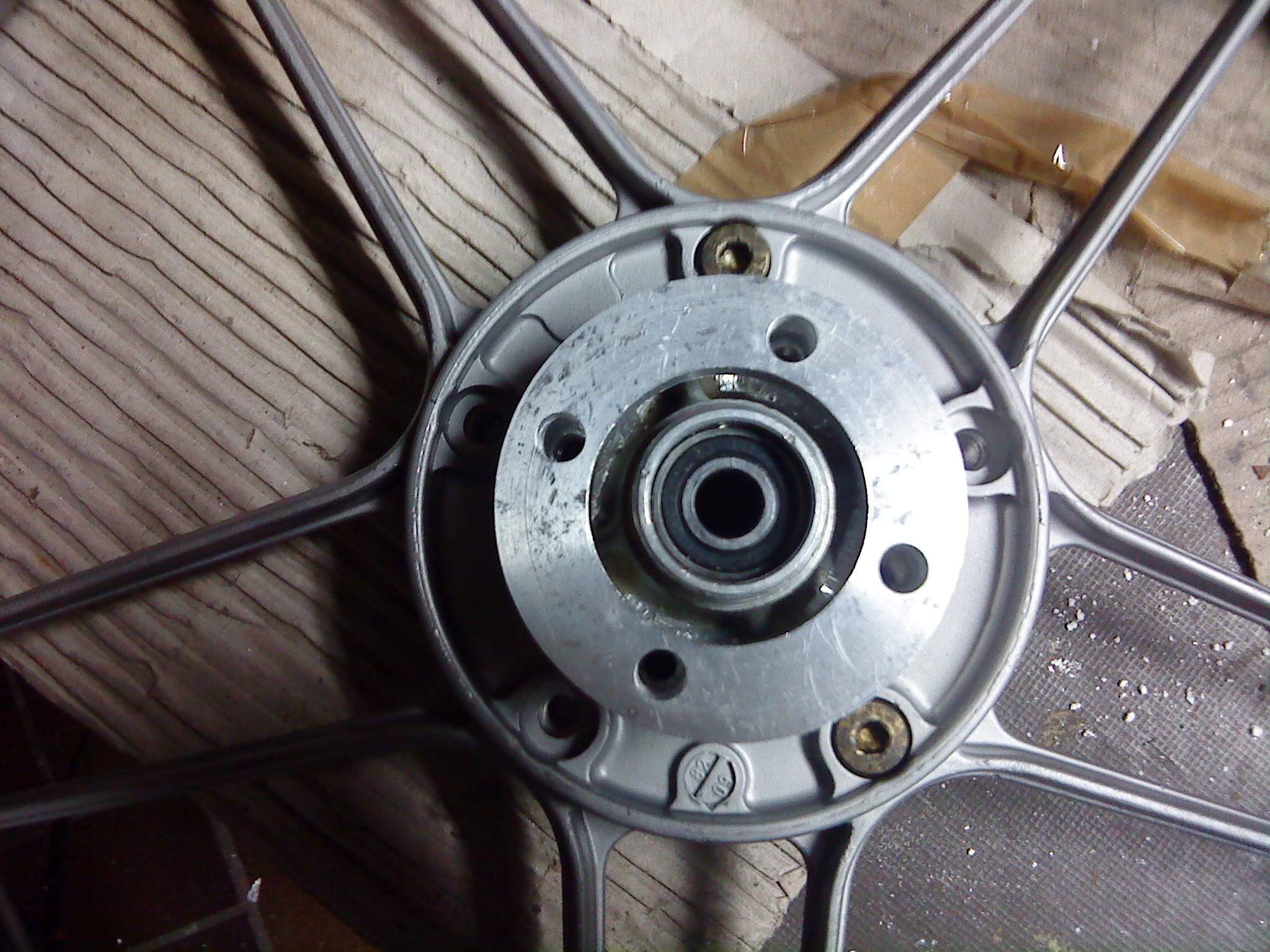

      Gabel: am Rahmen musste der untere Teil mit dem Anschlagschutz entfernt werden, mit 20 mm neu gebohrt- dann passte auch die Lagerschale wieder. Die Nabe ist auf Kugellager umgebaut, Distanzhülsen innen und aussen. 240er Bremsscheibe, Aluplatte für die Aufnahme der Bremszange ausgeschnitten und gebohrt.
      Schwinge: 2 stücken aus Alu zugeschnitten, mit jeweils 3x 10mm längs durchgebohrt und dann das V reingesägt. Alleine die Ausrichtung der schwinge hat mich fast 4 stunden gekostet. Die Distanzstücke aus Kunststoff wurden wie beim Original in den Rahmen gepresst- da läuft normalerweise die Tretwelle. Die Halterung fürs Federbein ist Aussen und innen vershweisst- das sollte eigentlich halten, da beim MaxiS ja noch ein Innenkotflügel fest angeschweisst ist. Genau kann ichs euch erst sagen, wenn die Kiste lüppt...

      Hier mal die Schablone und die Bilder...

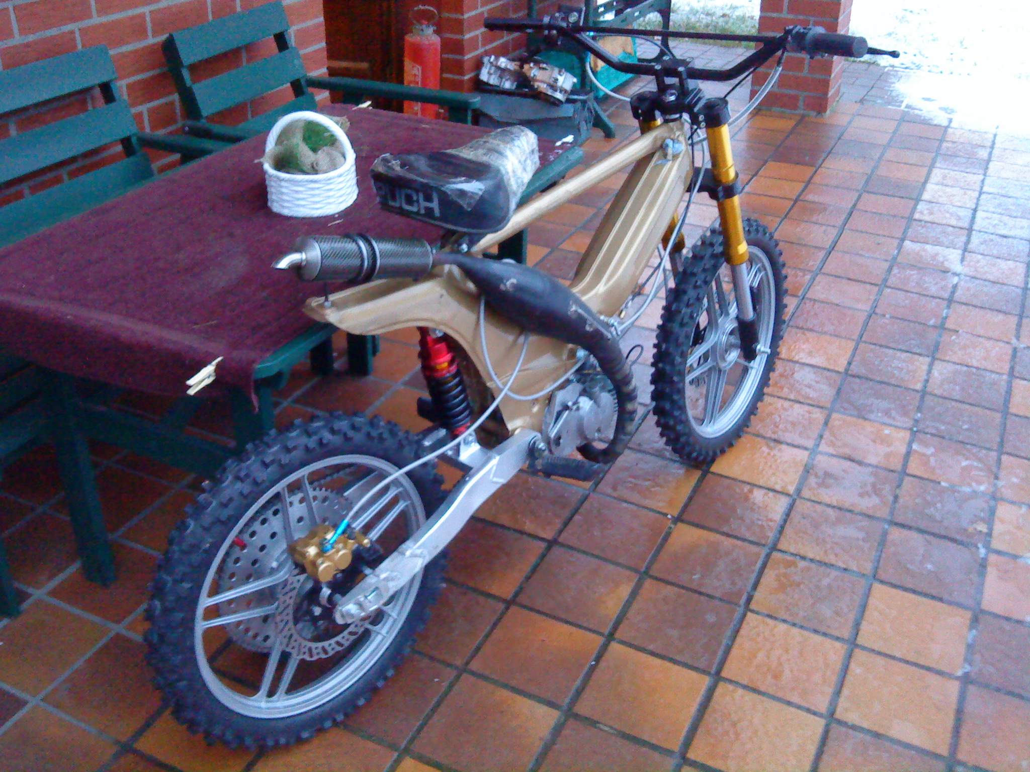

      Na, ich hab noch nen bischen weitergeschraubt...
      Die Bremsscheibenaufnahme kommt am Montag, und am Mittwoch denk ich mal klappts auch mit dem 70er Kettenrad...
      e:
      Schade- das Gewicht.. hat 32,8 Kg mit allen Teilen ohne Motor...
      Naja, um 3 KG verfehlt...

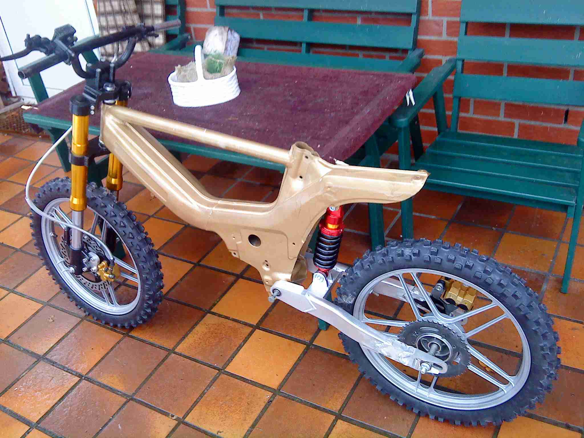

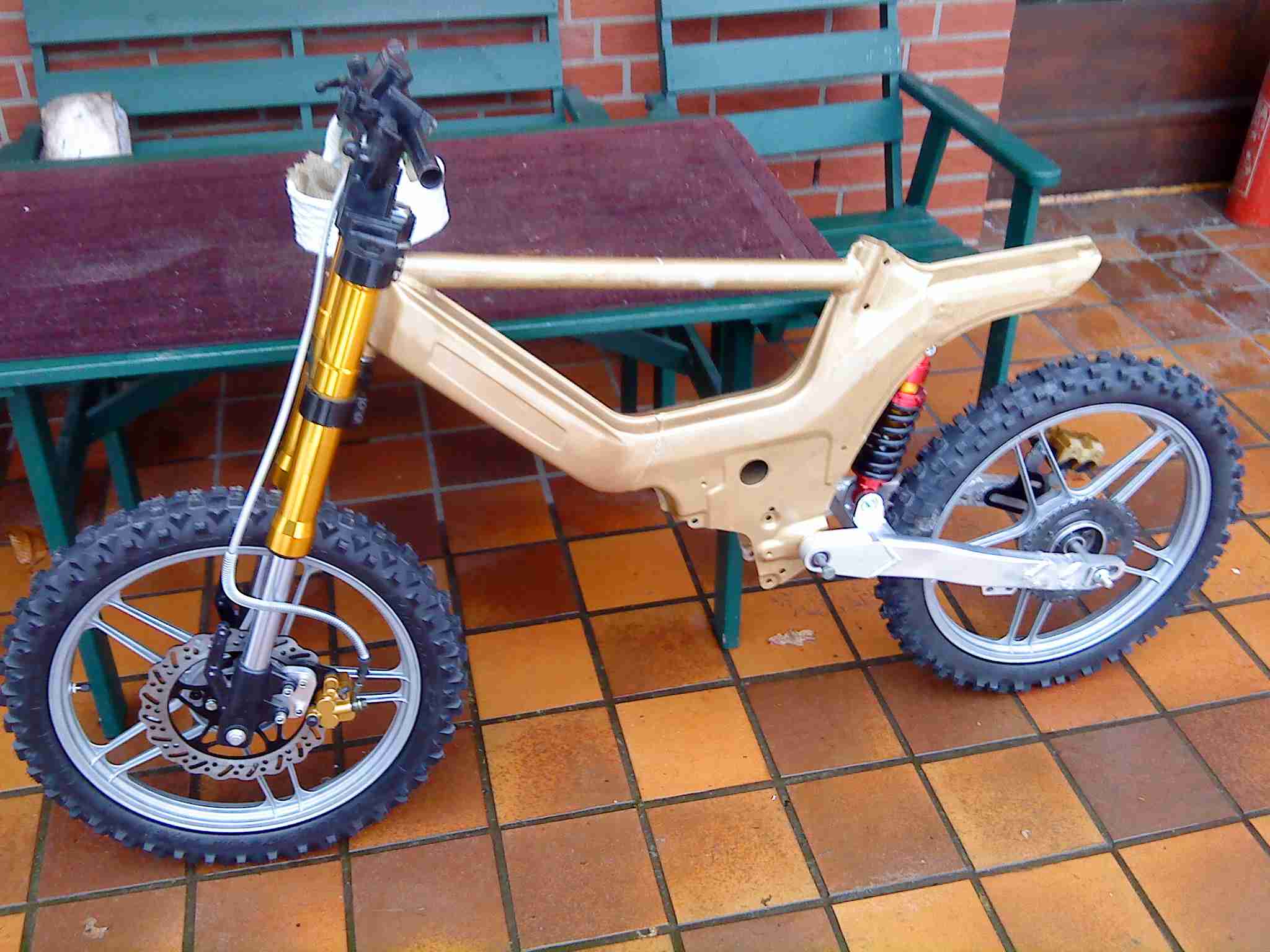

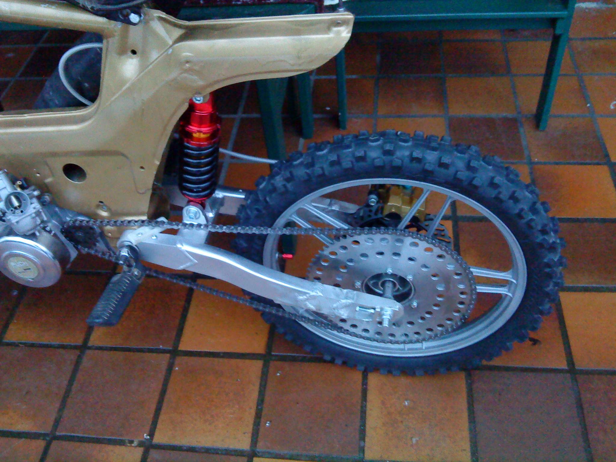

      Naja, da sich alle ja über mein Tieferlegungsgewicht geäussert haben ( :D), hier mal ein kleines Update:
        417,23 kB, 2.048×1.536, 1.401 mal angesehen
        340,47 kB, 2.048×1.536, 1.373 mal angesehen
        341,76 kB, 2.048×1.536, 1.355 mal angesehen
        339,64 kB, 2.048×1.536, 1.328 mal angesehen
        283,73 kB, 2.048×1.536, 1.351 mal angesehen

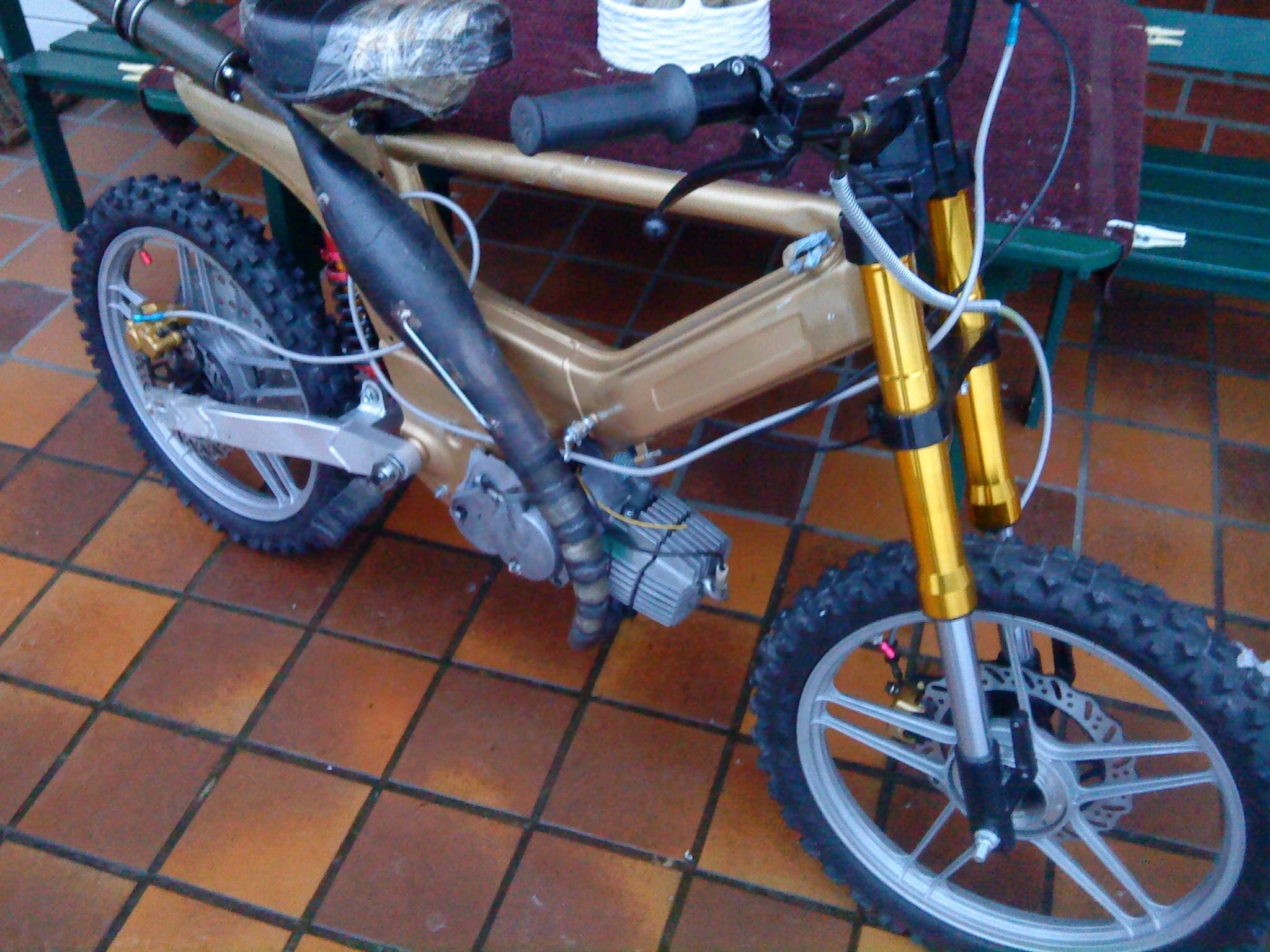

      Und Teil 2:
      Motor ist erstmal nur ein Originaler zum Anpassen- Kettenspanner und Führung kommen noch, und dann gehts mal an Leistung- Polini Evo...
