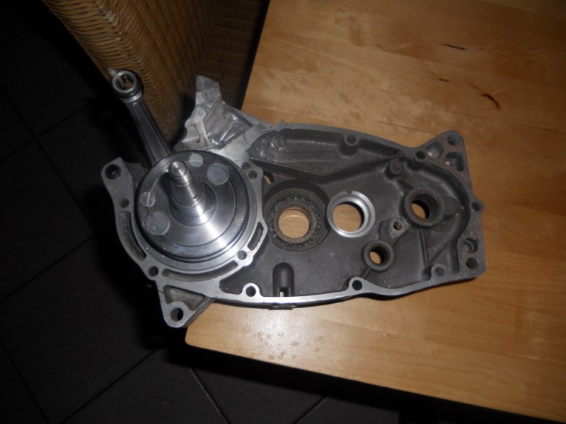

      So,das neue Gehäuse ist drin. Leider
      haben wir bemerkt das es mit der Kommunikation nicht ganz geklappt
      hat. Werde den Motor gleich nochmal wegbringen da beide
      Gehäusehälften wohl getrennt gespindelt worden und jeweils über
      die alte Simmerringpassung zentriert wurden. Somit sitzen die Lager
      nicht Parallel im Gehäuse. Kernschrott wäre so nach 10min
      vorprogrammiert. Jetzt muss wieder ein neues KW Gehäuse angefertigt
      werden und beide Gehäusehälften zusammengebaut ausgespindelt
      werden. So ein Mist,aber so ist das wenn das alles über 3. Personen
      läuft. Jedenfalls wird die Zeit jetzt richtig knapp und es wird
      noch einige Nachtschichten geben. Habe ein mieses Gefühl dabei
      gleich ein 12h Rennen mit dem Ding zu fahren. Da werden die ganzen
      Kinderkrankheiten ausbrechen und Schrauben ist angesagt. Grrrrrrr....

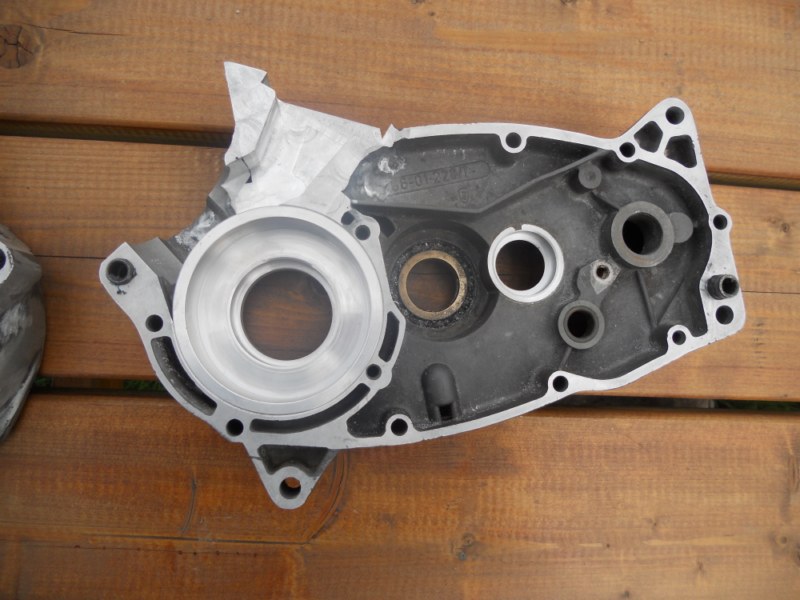

      So in etwa :D Das ganze Gehäuse wurde gespindelt,dann ein neues gedreht und eingesetzt. Problem ist halt das jede Motorenhälfte für sich gespannt wurde und über die alten Simmerringpassung zentriert wurden. Die hätten beide Hälften zusammestecken und verschrauben müssen. Dann sollte die Dichtfläche wo der Kupplungdeckel draufsitzt auf die Zündungsseite kopiert werden(da neue Gehäuse Zündungsseitig abgesetzt ist). Die Zündungsseite hätte man dann aufspannen müssen und Kupplungsseitig anfangen zu spindeln. Aber nö.....weiß nicht was die sich dabei gedacht haben. Da die Zeit jetzt auch rennt werden die wohl kein komplettes Gehäuse mehr anfertigen sondern das neu eingesetzte Gehäuse spindeln,sprich die Lagersitze und Simmerringpassungen fliegen raus und werden neu angefertigt. Habe dabei jetzt schon Bauchschmerzen,einteilig wäre es mir wirklich lieber gewesen.
      ach jetzt bin ich erleuchtet ^^
      danke
      kann deine bauchschmerzen verstehen
      über wieviel personen hast das dann an wen weiter geleitet das der das so kömisch versucht hat zu machen ( wenn man die schweiss spuren sieht muss man als metaller eigentlich davon ausgehen das die Bohrungen verzogen sind und man das i wie anders amchen muss ( lern ja selber grad Zerspaner Fachrichtung Frästechnick im zweiten lehrjahr )

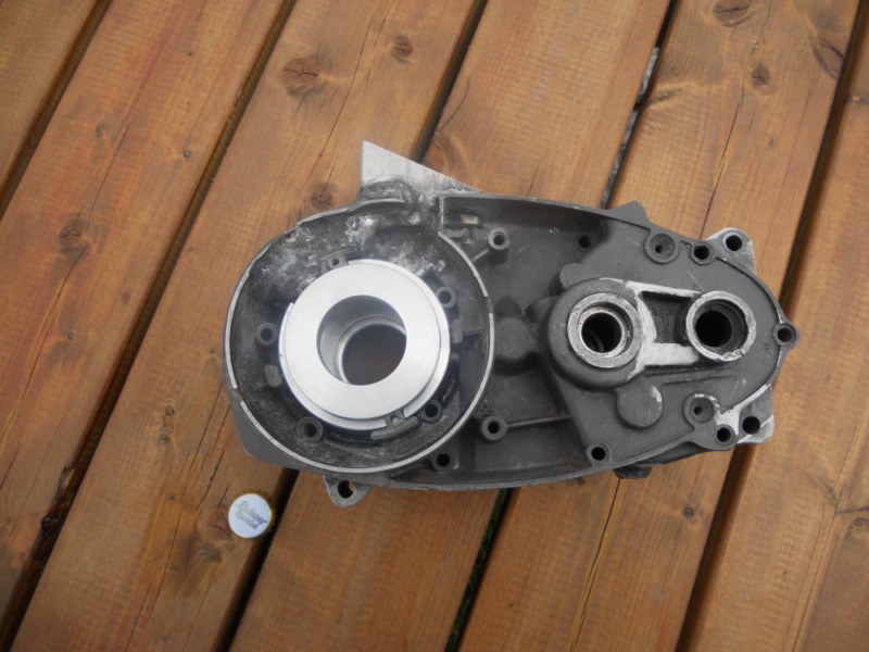

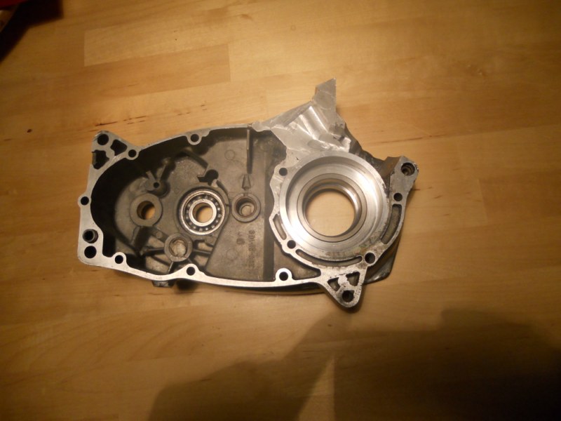

      So,habe den Motor wieder,wie erwartet
      wurde das Gehäuse auf der Zündungsseite noch einmal ausgespindelt
      und eine Stahlbuchse mit Simmerring und Lagersitz eingepresst und
      verklebt. Habe mich darauf mit unserem Mechaniker getroffen um zu
      beratschlagen was wir tun. Wir sind daraufhin zu dem Entschluss
      gekommen das die Sache so zu heikel ist und wir nichts über`s Knie
      brechen sollten. Unser Plan B ist nun in Bohnhorst mit der RM Zündapp
      von meinem Bruder zu fahren und den Motor danach selbst in der
      Werkstatt eines Bekannten noch einmal zuspindeln und ein neues

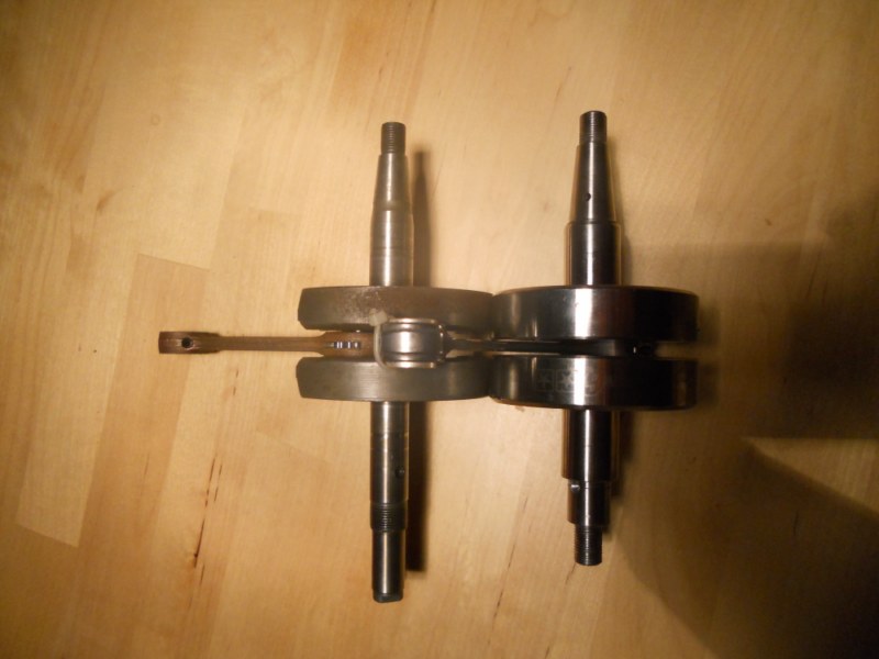

      Gehäuse anzufertigen. Eine positive Meldung gibt es trotzdem,die KW
      ist aus der Schleiferei wieder da,alles hat Super geklappt und ist
      auf Maß Konus und die Problemstelle Primärrad wurden erstklassig
      ausgeführt
