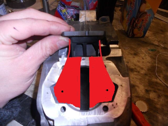

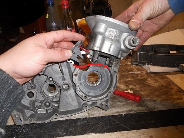

      ich hab dir mal zwei bilder bearbeitet,.
      bild 1 zeigt die kanalführung von der seite und den leichten bogen den ich angesprochen habe. dabei könnte der in der mitte der welle ruhig ausgelassen werden, das sieht man auf bild 2.
      außerdem bei bild 2 gezeigt wie man in die breite gehen KÖNNTE, das da offensichtlich schwierigkeiten mit stehbolzen und evt. dichtfläche entstehen ist mir auch aufgefallen.
      um zu testen was besser funktioniert und dabei nicht das membrangehäuse rechteckig gestallten zu müssen könntest du vieleicht einen einsatz für das gehäuse fräsen der ausgetauscht werden könnte... also quasi ein gehäuse für das gehäuse?
      ich persönlich würde die "alte" methode probieren weil einfach vielfach bewährt. und richtige vergleichswerte gibts nirgens.
      mal abgesehen davon könnte es sein das dass gemisch beim eintreten seine richtung erst später ändern kann wenn der membranblock um 90° gedreht ist. mit richtung ändern meine ich über die welle hinweg.
      gruß emule

      Die Membranposition sah zunächst nicht
      so gut aus, dachte zunächst das ich nicht über die Kurbelwelle
      komme sondern wie beim alten Motor direkt drauf. Durch einige Kniffe
      und viel Schweißerei werde ich aber sehr nahe unter die ÜS
      kommen,das war mir am Anfang nicht ganz klar. Also wird es in etwa so

      mir ist nochwas dazu eingefallen, ich weis aber nicht so recht ob man das wirklich machen sollte.
      ich hab mal bei nem kawasaki motor gesehen das der membraneinlass komplett über die kurbelwangen spülte.
      also das was ich rot eingezeichnet habe noch weiter bis hinter die überströmer. die kurbelwangen sind komplett abgedeckt gewesen, nur ein schmaler spalt für das pleuel war freigelassen.
      ich sags nur weil du theoretisch die möglichkeit hast das so zu machen, da du ja das kwgehäuse neu machst.
      vorteil wäre mit sicherheit noch weniger volumen.
      nachteil oder vorteil wäre die veränderte gasführung beim einstömen. ist halt eine frage der umsetzung.
      ich denke das der vorteil bei der variante bei weniger kondensation im kurbelraum liegt da nicht so viel gemsich in den bereich der wangen mitgezogen wird.
      der konzentrierte anteil des gemisch würde sich zwischen kolben und kw befinden.
      obs genau so ist weis ich nicht, ich vermute es aber.
      was sagst du dazu?
      gruß emule

      Ich hab Fotos von einem TM Kartmotor hier der das ziemlich genau so hat wie E Mule das grad beschreibt. Allerdings hätte ich da Angst um die Schmierung des unteren Pleuellagers.
