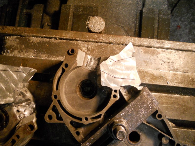

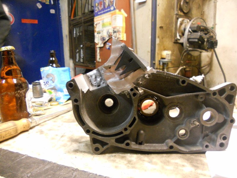

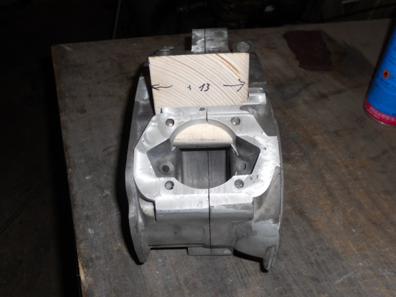

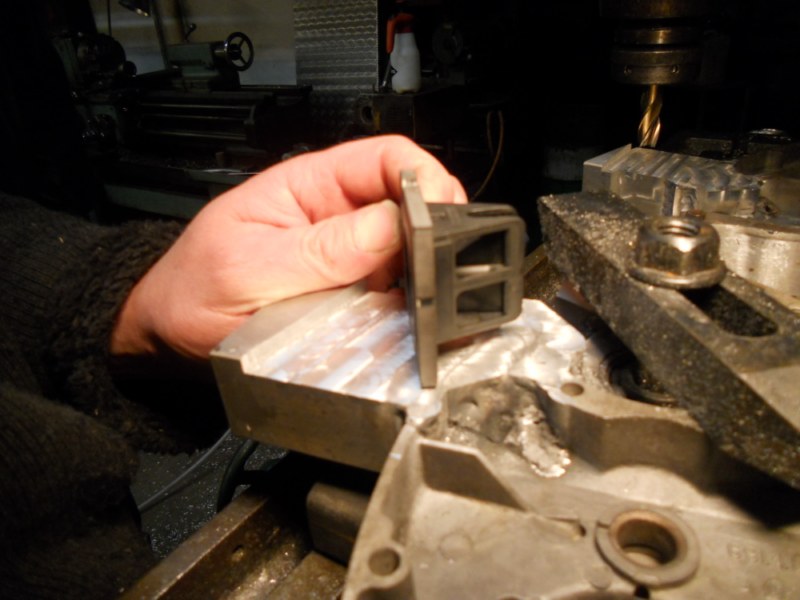

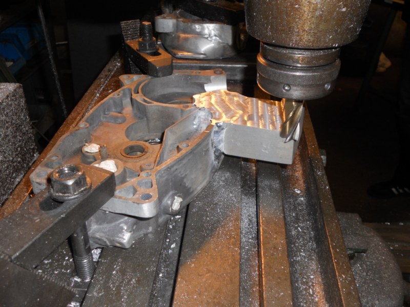

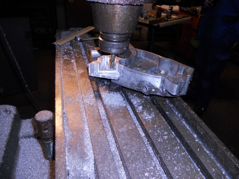

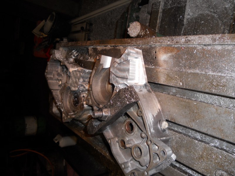

So haben wieder ein bischen was gemacht. Der neue Membranblock wird mit Holzelktrode aufgeschweißt,feinheiten werden mit Ponal ausgefüllt
Ja,steht doch da.sieht schomal recht gut aus , der klotz sieht zwar komisch aus aber kommt ja noch weg..

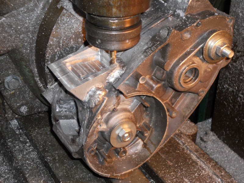

Das Ding ist so alt da hat Atze seine Panzer drauf gebaut,aber wen interessierts,da kann man auch hervorragend mit arbeit.hat die fräßmaschine schon sk40 kommt mir irgendwie wie eine alte mk fräße vor..?

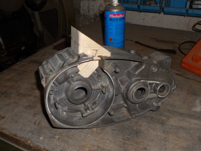

. dicke lagersitze fräsen usw. kann man bei zündapp ja vergessen oder bratest du dort auch nen aluklotz hin?das KW Gehäuse fliegt raus
