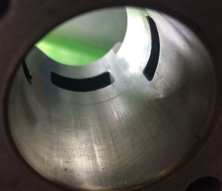

      Zum einen habe ich unsern Motor (Yamaha DT50 Rumpfmotor mit Kreidler RMC Zylinder und Membranumbau) begonnen zu zerlegen.
      Auf der Zylinderlaufbahn ist mir nun eine "Markierung" aufgefallen, diese ist praktisch da wo der Kolben den unteren Totpunkt durchläuft, also die Oberkante. Sie ist nicht wegzuwischen, ist also in die Oberfläche eingedrungen.
      Da ich bisher so etwas nicht gesehen habe (oder es mir einfach nicht aufgefallen ist) wollte ich wissen ob es normal ist?
      Oder könnte sich dadurch ein minimales Spiel des unteren Pleuellagers zeigen? Weil der Kolben durch ein kleines Spiel möglicherweise ein paar Millisekunden länger im Totpunkt verbleibt?
      Ich kann das Spiel des Lagers schwer messen (naja, mit einem Messuhr-Taster eigentlich doch, sollte ich mal versuchen...). Sollte man das Lager bei minimalem Spiel tauschen, oder wie ist da die Toleranz? Wird das Spiel des Lagers am Hubzapfen eventuell mit heißem Motor kleiner?
      Müsste ich natürlich wieder die Kurbelwelle auseinanderpressen..und neu verpressen. ***heul*** ||

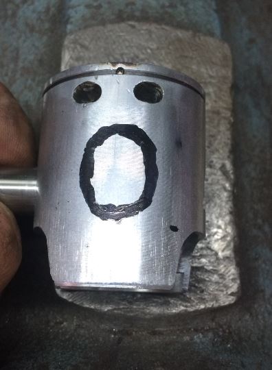

      Das war die erste Frage.. die zweite dreht sich um unsern Kolben. Wie gesagt habe ich den Zylinder mit einem Kiesler Membrankasten umgerüstet, das brachte auch was im unteren/mittleren Bereich, aber ich bin noch nicht ganz glücklich. Nun stellt sich mir die Frage, ob ich zwecks besserer Füllung den Kolben mit einem Fenster auf der Einlass-Seite auffräse?
      Ich habe im Netz Bilder von solchen Kolben gesehen, Hagen meint aber ich solle es eher nicht tun.
      Das Fenster könnte wie auf dem Bild mit Edding angezeichnet ist aussehen.
      Gibt es dazu Erfahrungen / Meinungen von anderen Leuten die sowas gemacht haben? Top oder Flop??

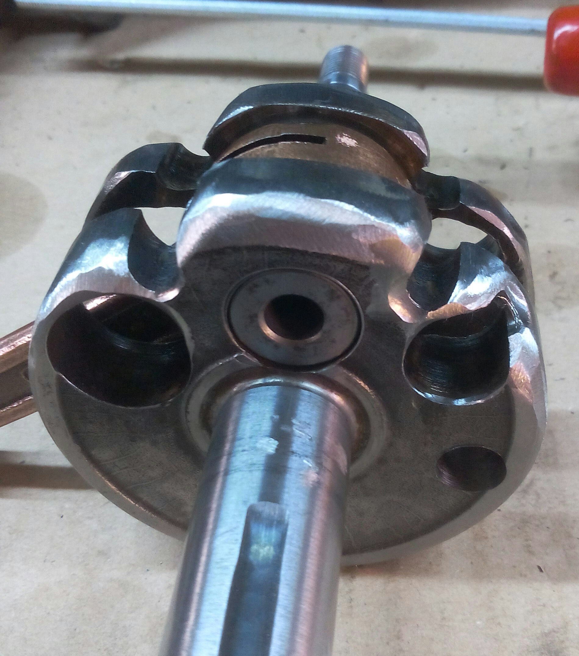

      Was mir auffällt, die original Yamaha DT Welle ist so gewuchtet, das der Hubzapfen nicht auf der 12 Uhr Stellung stehen bleibt, sondern auf ca. 9:30 Uhr. Das ist ungewöhnlich, alle Anleitungen zum Wuchten sind darauf abgestellt das der Hubzapfen auf 12 Uhr stehen bleibt. Ich habe nur die Erklärung, das es eventuell mit dem Polrad zusammenhängen könnte.
      Nun ja, wir fahren ja die PVL Zündung, Polrad in dem Sinne gibt es nicht mehr...
      Und, was mir auch schon immer aufgefallen ist, ab ca. 9000 UPM fängt der Motor brutal das Rütteln an. Richtig böse, wie eine Resonanz die sich plötzlich verstärkt. Ich habe sogar den EIndruck das dies den Motor irgendwie "selbst ausbremst", über die 10K UPM kommt er kaum raus, nur unwillig.... Könnte darin der Grund liegen, weil die aus irgendeinem Grund eben den für mich nachvollziehbaren 12 Uhr Totpunkt nicht hat??? Das kann mir hier vermutlich auch keiner beantworten.
      Also, mein Entschluss stand fest, jetzt muss/will/kann ich die Kurbelwelle einfach "umwuchten". Also Bohrer raus und die ersten Löcher in die Wangen gebohrt. Da ich keinen Wolfram Draht kaufen wollte (Gegenseite "schwerer" machen...), musste ich auf der Seite des Hubzapfens einfach erleichtern, damit er auf 12 Uhr dreht. Nur das mit Löcher bohren war definitiv zu wenig. Da musst schon mehr weg!!
      Irgendwann habe ich dann mittels Flex recht "brutal" an den Wangen weggeschrubbt. Das Ergebnis hänge ich an.
      Dann habe ich mit der bekannten Methode mit Meistergewicht auf 12 Uhr gewuchtet, Wuchtverhältnis ca. 50% oder knapp drüber.
      Den Kolben habe ich dann kurzentschlossen auch mit einem Fenster wie auf dem Bild oben zu sehen ausgefräst.

      Wie versprochen, hier noch das Bild der bearbeiteten Kurbelwelle. Dürfte eigentlich außer der seltsamen Optik nix ausmachen. Die andere Variante der original Welle hat im Bereich der Hupzapfen nur halb so starke Wangen. Aber durch das Wegschleifen entsteht natürlich mehr Totraum im Kurbelgehäuse, dazu kommen die großen Löcher...
      Was sagen die Fachleute zu den Löchern, besser zumachen ergibt dann logischerweise eine höhere Vorverdichtung...?? Macht sich das stark bemerkbar?

      Sollte nichts ausmachen- lass die Dinger offen.
