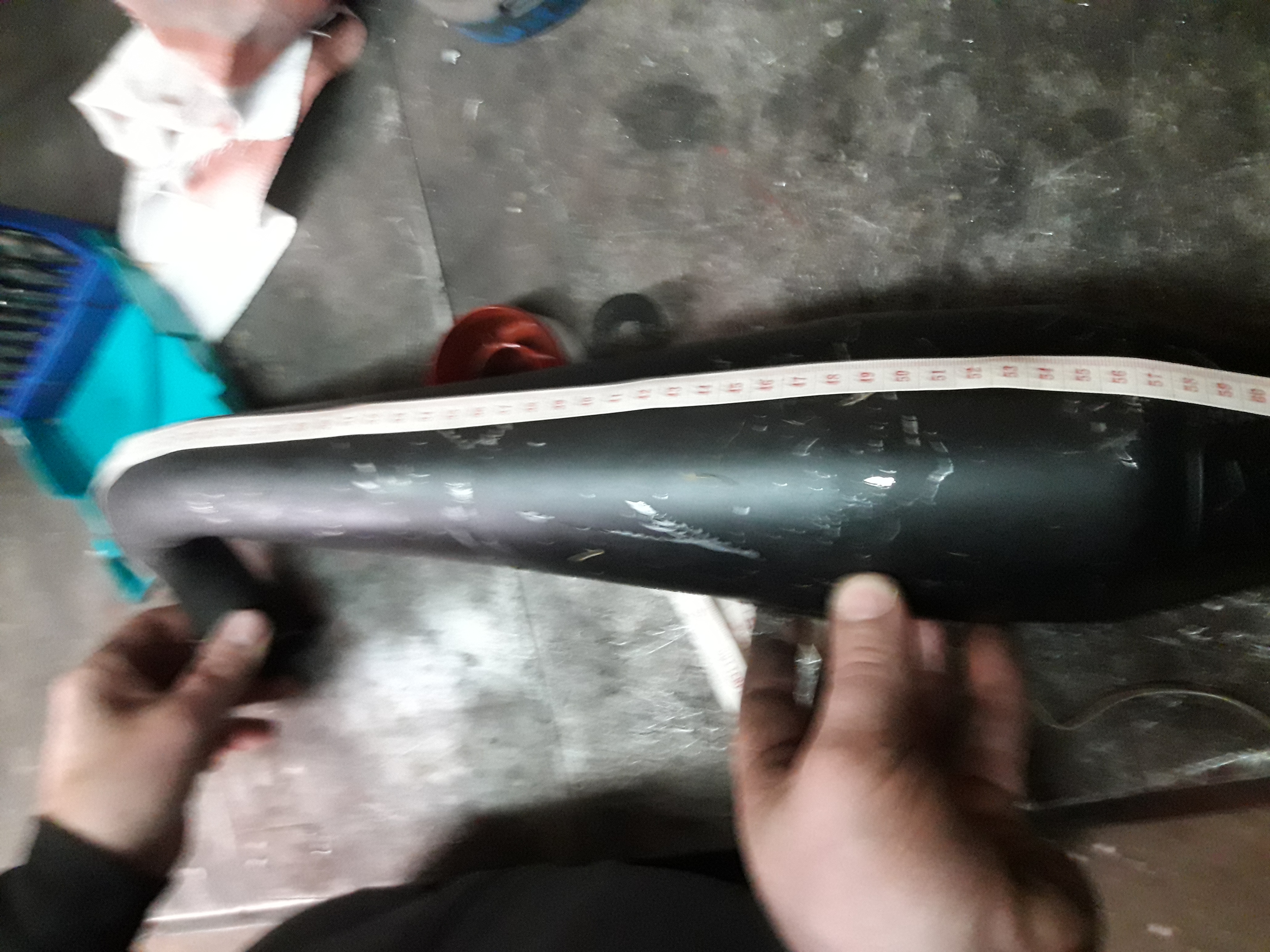

      Also, da ich nun von mehreren Leuten gehört habe, dass der Diegowie Auspuff das Problem sein könnte, baue ich nun mal den R1200 dran. Wie macht ihr das aber mit dem Flansch? Der Stehbolzen Abstand sind 42mm und der Flansch am Auspuff hat außen 34mm. Das geht wohl mit den Schauben aus, aber da ist kein Platz für eine Mutter. Kann man den Auspuff auch nur mit Federn fest machen und die in die Kühlrippen vom Zylinder einhängen.
      Habe nun kurz getestet. Unten deutlicher leistungsverlust obenrum ein bisschen mehr. Zufrieden bin ich aber nicht. Hab den Auspuff auf 560mm bis Gegenkonus gekürzt, kam von Reiter das Maß. Sind ca 4cm. Das gerade Stück am Flansch.
      @mongkut du schreibst du hast den verlängert? Kannst du mal außen rum messen wie lang das bei dir ist?
      Hast du mal ein Bild von deinem sx50 Auspuff.
      Der r1200 passt auch so gar nicht bei uns hin☹

      Ich hab den im Flansch etwa 5 cm verlängert- also einen neuen Flansch gebaut, vom Original das Einschiebestück abgeschnitten und auf den neuen Flansch aufgeschweißt. Geht bei mir leicht schräg nach hinten und nach rechts- passt soweit ganz gut. Damit hat das Biest untenrum ab 8k richtig Dampf, dreht aber nur bis ca. 13000. Das sollte aber reichen. Kürzen ist nicht gut- das passt gar nicht zusammen.
      Also danke. Dann werde ich das noch mal ausprobieren. Dann gibt's auch ein bisschen Möglichkeit den vielleicht besser zu verlegen. Wir müssen ja leider mit Pedale fahren :(
      nein ich hab ja das Stück , das ich abgeschnitten habe noch. Oder denkst du da fehlt noch mehr? Habe den auch nur gebraucht gekauft und an einem Ring im Krümmer denke ich, wurde der auch schon mal geschweißt, vermute aber da wollte jemand eine Delle ausbessern.
