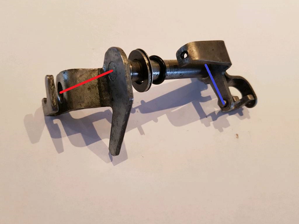

      eigentlich sollte man nur das segment im griff tauschen
      die hülse gegen das Zahnrad tauschen und nochmal messen ob das mit der/den scheiben so passt .

      Meint ihr nun den Abstand vom roten oder vom Blauen Strich?
      Den Abstand des roten striches habe ich bereits "verringert", indem ich etwas rumgebogen habe(Zur welle hin).
      Dadurch bekam ich etwas mehr "Schaltweg".
      Muss die Kupplungsseite sowieso nochmal abnehmen.
      Danke trotzdem schonmal für die Hilfe

      Redgi schrieb:
      Wow Danke!
      Stehe trotzdem noch etwas auf dem Schlauch.
      Mfg
      Also die 18mm sind am äußeren Hebel gemessen. Also roter Strich. Blau weis ich nicht. :)
      Hab jetzt eins vom 3GG geordert.
      Werde es am Wochenende mal tauschen/vergleichen.

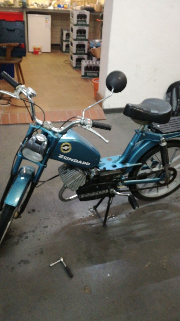

      Für die interessenten übrigens mal 1-2Fotos vom Problemkind.

      So:
      Schaltwelle getauscht (Ja, sind oben unterschiedlich).
      Laufrichtung der Gänge nochmal kontrolliert (Der Zahnräder).
      Ich schaffe es den bumms zu fahren und zu schalten. Aber es dauert manchmal etwas bis der 2. drin ist, und man muss mit viel Gefühlt schalten.
      Hab den haufen für meine Freundin fertig gemacht, die mofa muss also noch deutlich besser schalten bis sie damit fahren kann.
      Meine ZD schaltet entspannter.
      Ich gebs langsam auf. Ist doch nicht viel dran an so einem motor :/
      Vom ersten gehts nur wiederwillig in Gang 2/3.
      Fast immer klappt es. Aber der 2.Gang braucht 2Sekunden bis er von 1 auf 2 springt.
      Der dritte klattert, ist aber auch wenn genug "schaltweg" vorhanden ist. ein kleiner druck mit dem finger und er fluppt rein.
      Werde jetzt die Arschvariante machen und aussen eine zweite Feder an den schalthebel hängen.
      Alles andere funktioniert.
      Zahnräder sind richtig herum drin.
      "Ausdistanziert" habe ich nicht zu genau genommen. Aber ich kann das Ritzel aussen jetzt nicht 5cm hin/her schieben.
      Zug habe ich extra einen neuen genommen(Musste ja) und keine Knicke eingebaut.
