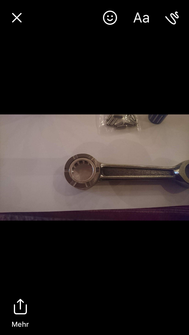

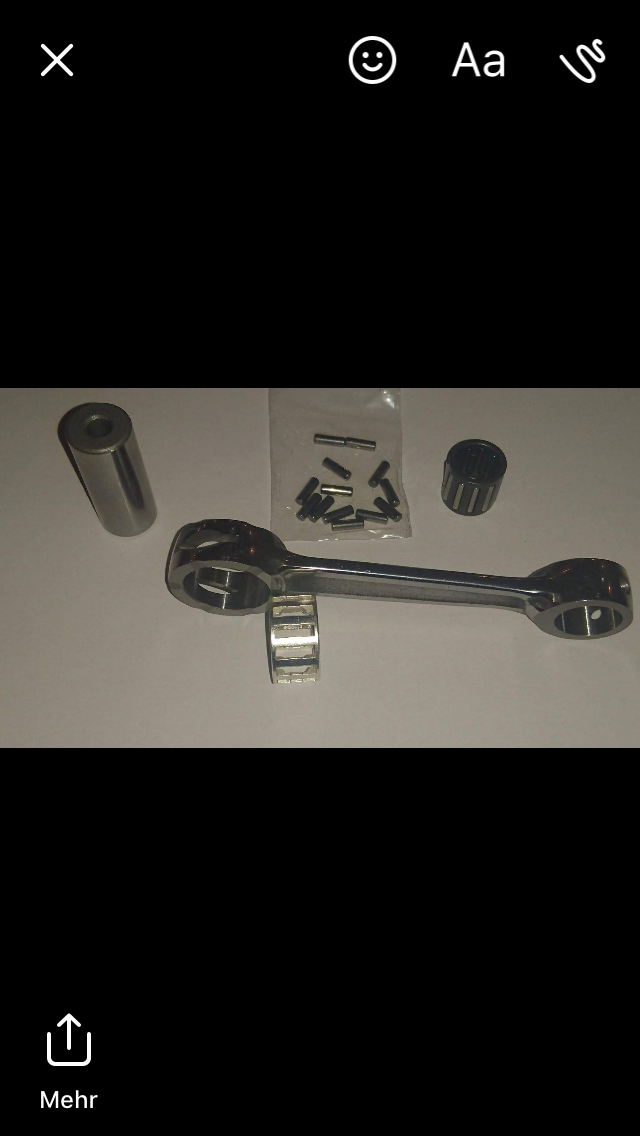

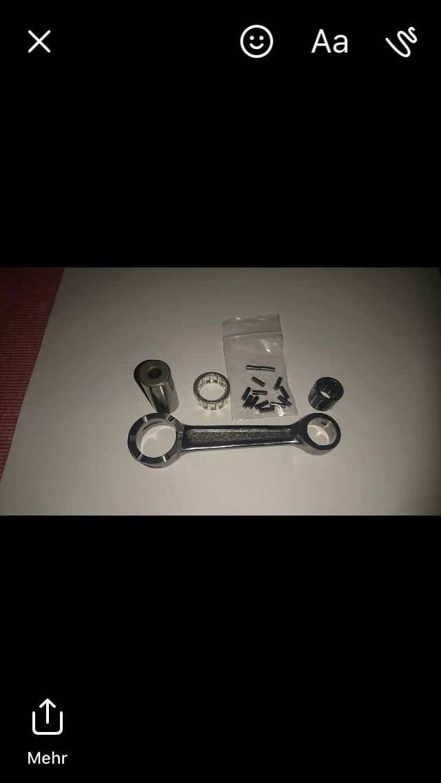

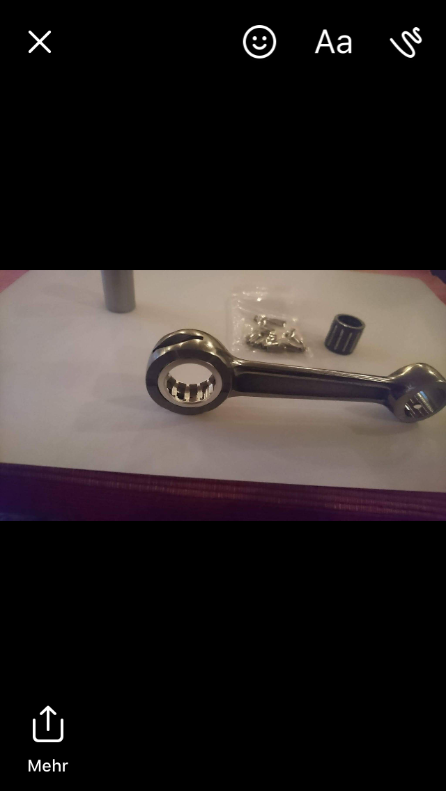

      man glaubt es kaum Paulo hat sich heute gemeldet und mir ein neues Pleul angeboten .
      Also werde ich dann wohl doch wieder eins einpressen .

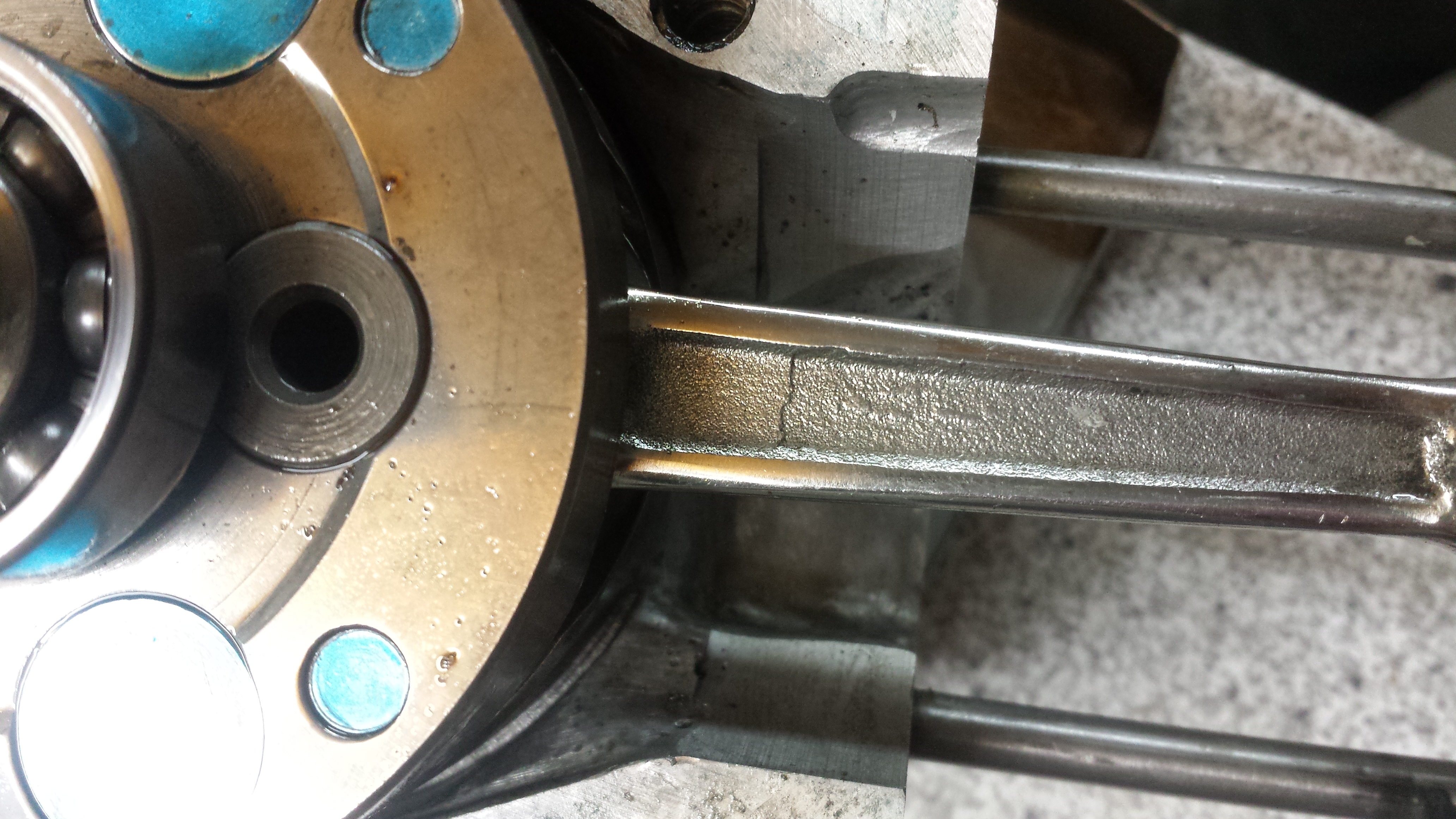

      Ich hab auch jetzt wieder Glück gehabt und nehme alles zurück was ich über die Haltbarkeit behauptet habe.... Man beachte die Mitte des Pleuel's,ein schöner Riß. Jetzt fliegen die Dinger nicht mehr am Auge auseinander sondern willkürlich irgendwo. Man muss dazu sagen das der ganze Motor wirklich am Limit des machbaren läuft,mit dem SX Zylinder. Nach 7Bh ist wirklich alles im Sack. Auch die Bauteile welche als ausgereift schienen. Ich geh zurück und wuchte auf Samarin.
