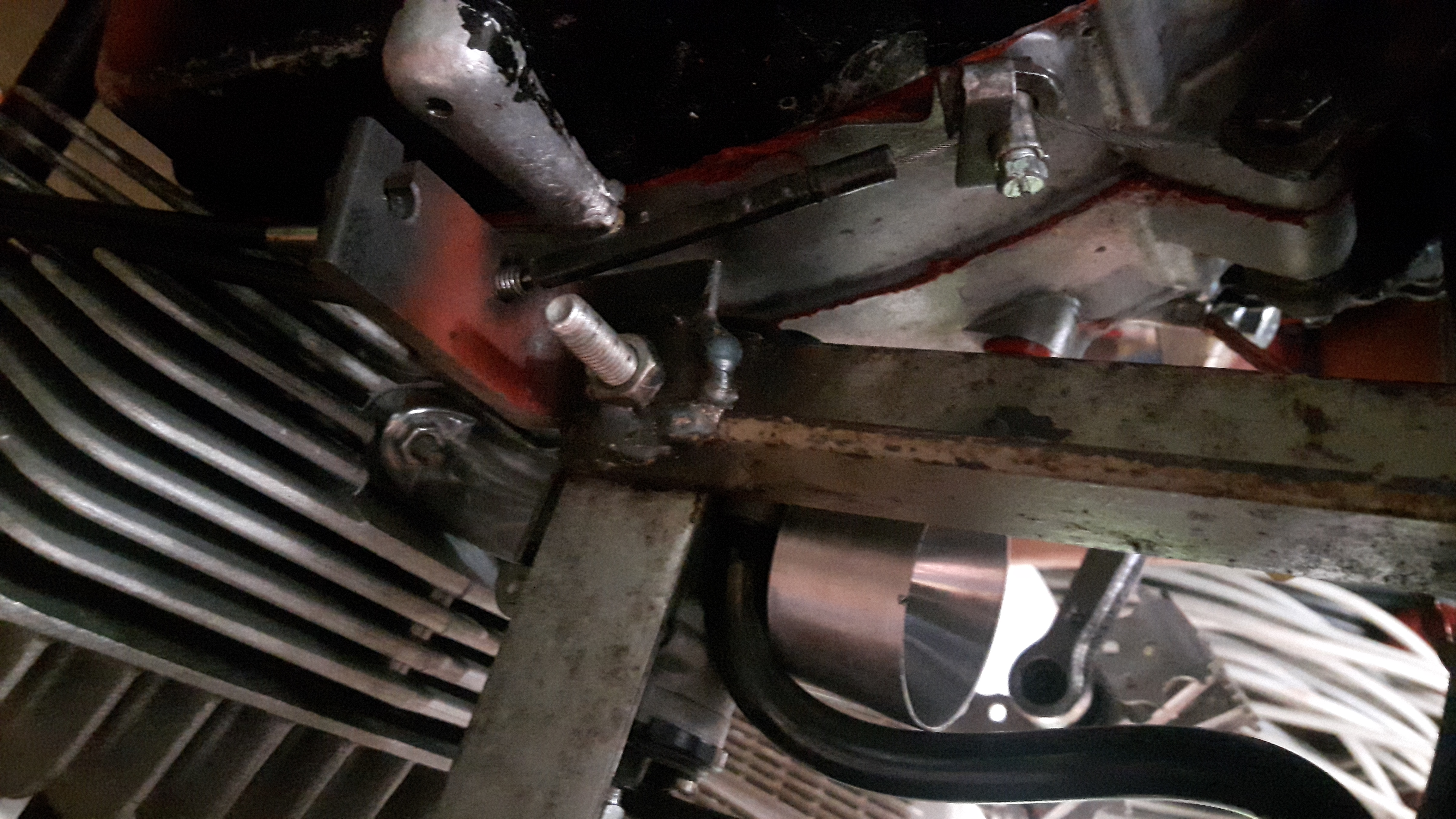

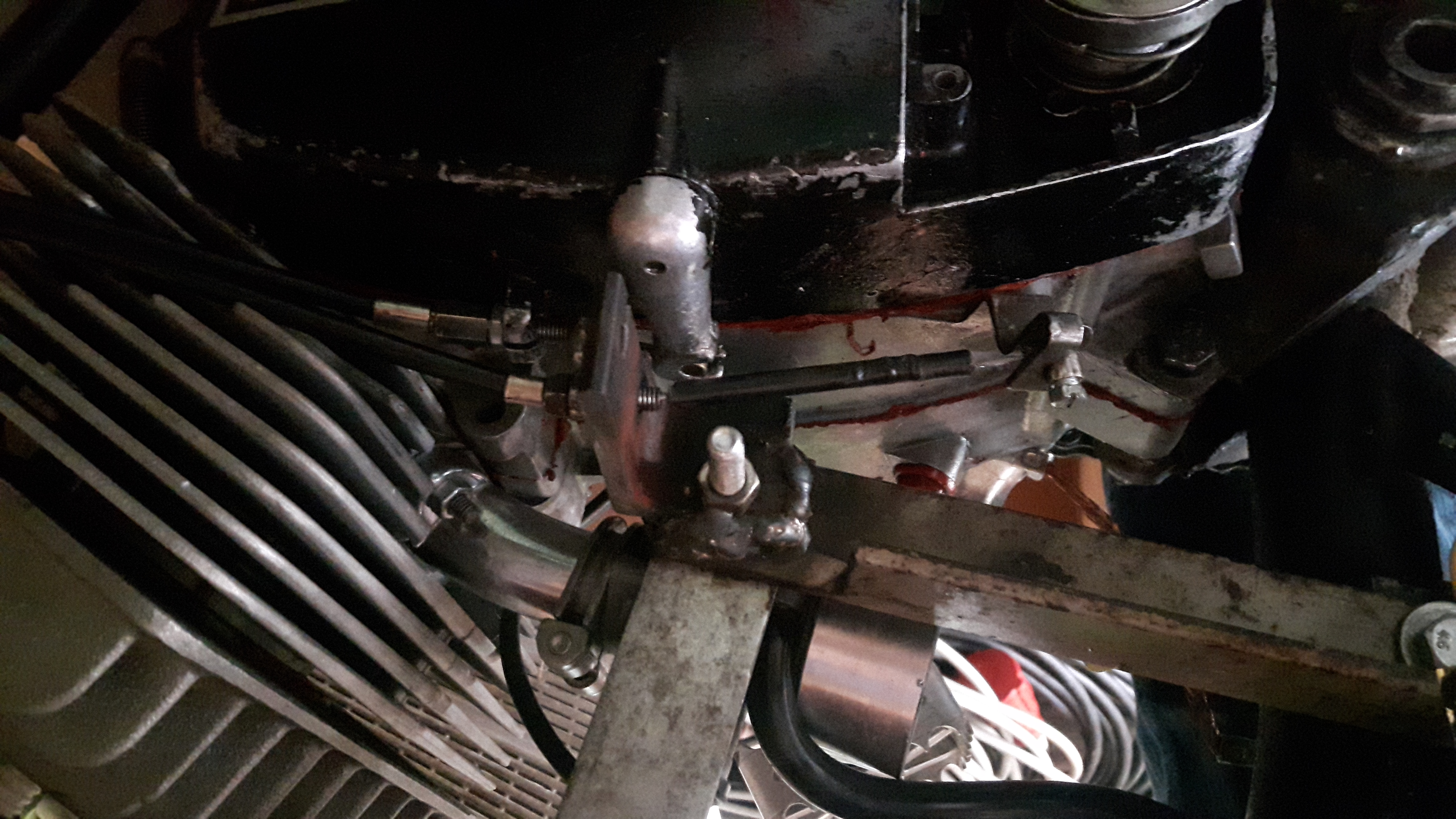

Cs 25 Gänge einstellen
ohne das er beim einlenken oder einfedern irgendwo eingeklemmt werden kann ( am besten auch nicht versuchen den irgendwo mit kabelbindern dran fest zu machen )
Ja die gänge kann man so durchschalten.
Ich kann ja auch, wenn ich die Stellschraube verstelle, in den 2ten und 3ten schalten, aber dann halt nicht in den 1ten.
@Lümmel
Meinst du die Feder von dem Hebel?
Weil du "auf der welle" geschrieben hast.
Wie merk ich denn, ob die ausgeleiert ist?
Kann mir vielleicht jemand die Abstände von den Schlitzen im Schaltsegment nennen? -
Bau die Hülle zwischen Halter und Hebel aus. Und teste mal wie es ohne Schaltsegment im Griff funktioniert. Denke du hast nen klassischen Montagefehler im Bereich Ziehkeil-Schaltwelle. Entweder abgenudelt,Losräder verkehrt herum und oder falsches Axialspiel. Wahrscheinlich alles zusammen. An der Zugfeder liegt es nicht,wenn sie nicht misshandelt wurde. Auch der Winkel vom Halter-Schalthebel spielt eine große Rolle.Wie gesagt,bau das Segment mal aus einige haben einen zu langen Anschlag am 3.Gang,gerade diese Magura Nachbaudinger mit ori.Nummern. Wenn das funktioniert machste die Russenmethode und feilst die Anschlagnase weiter runter.
