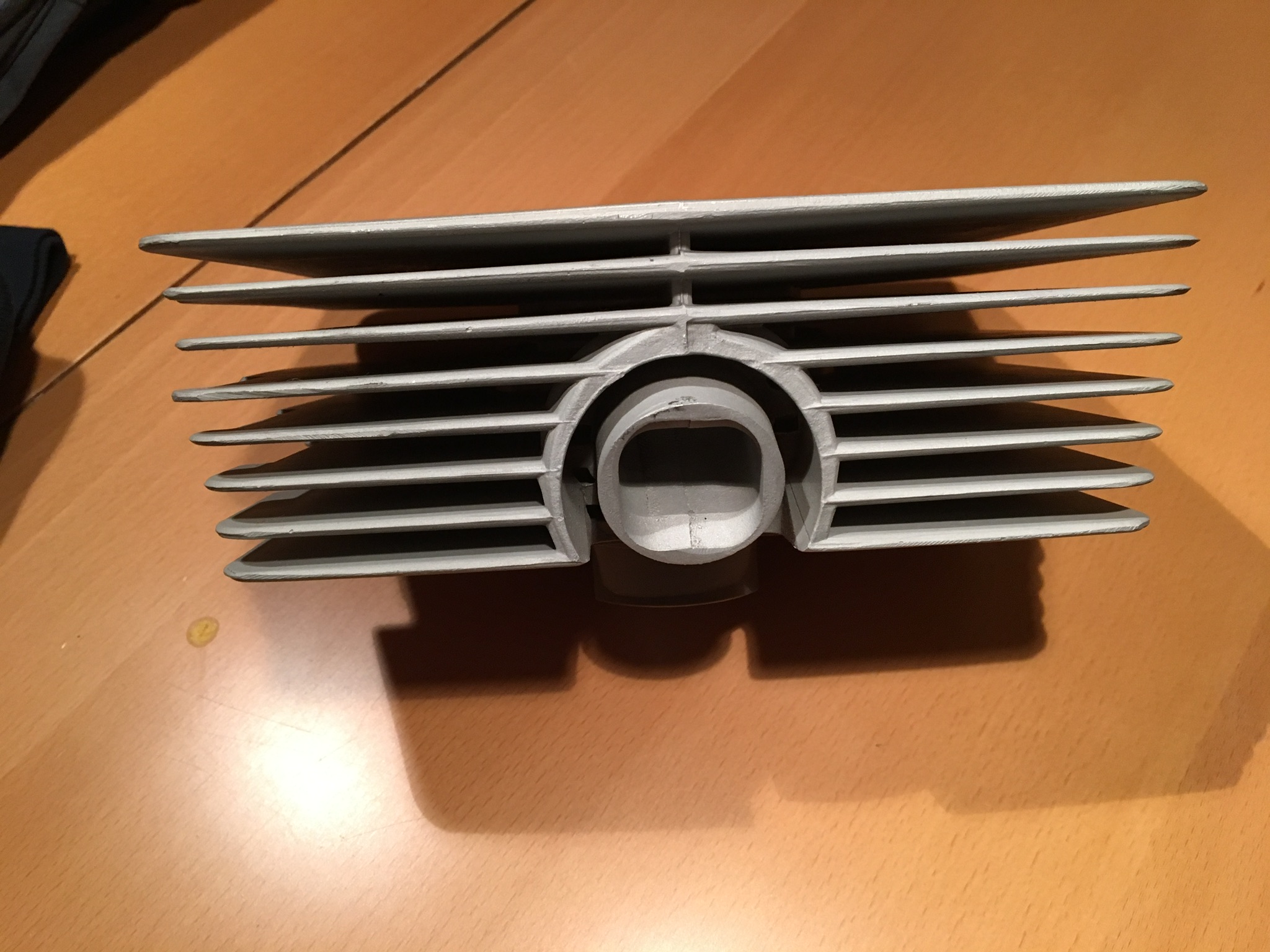

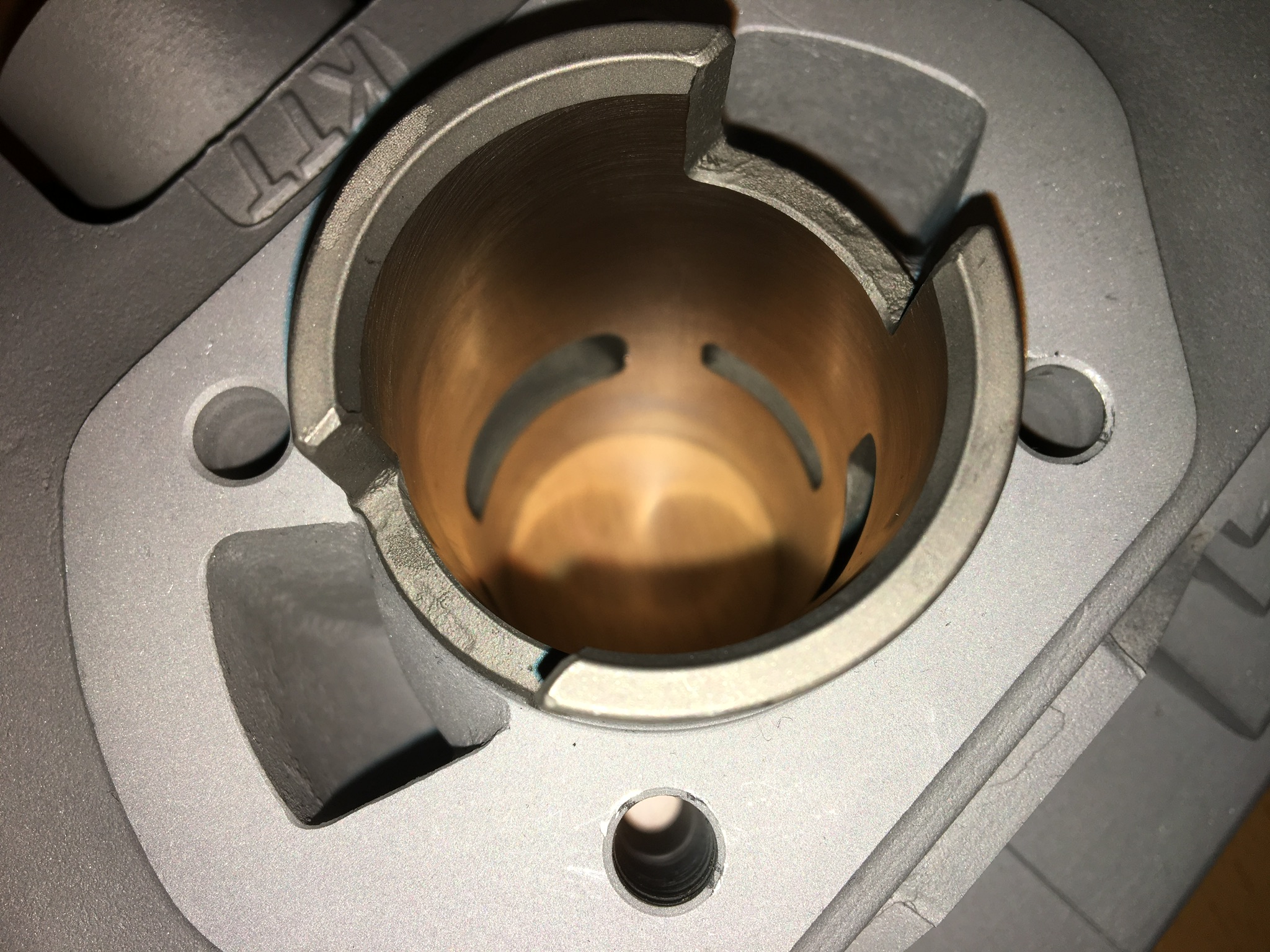

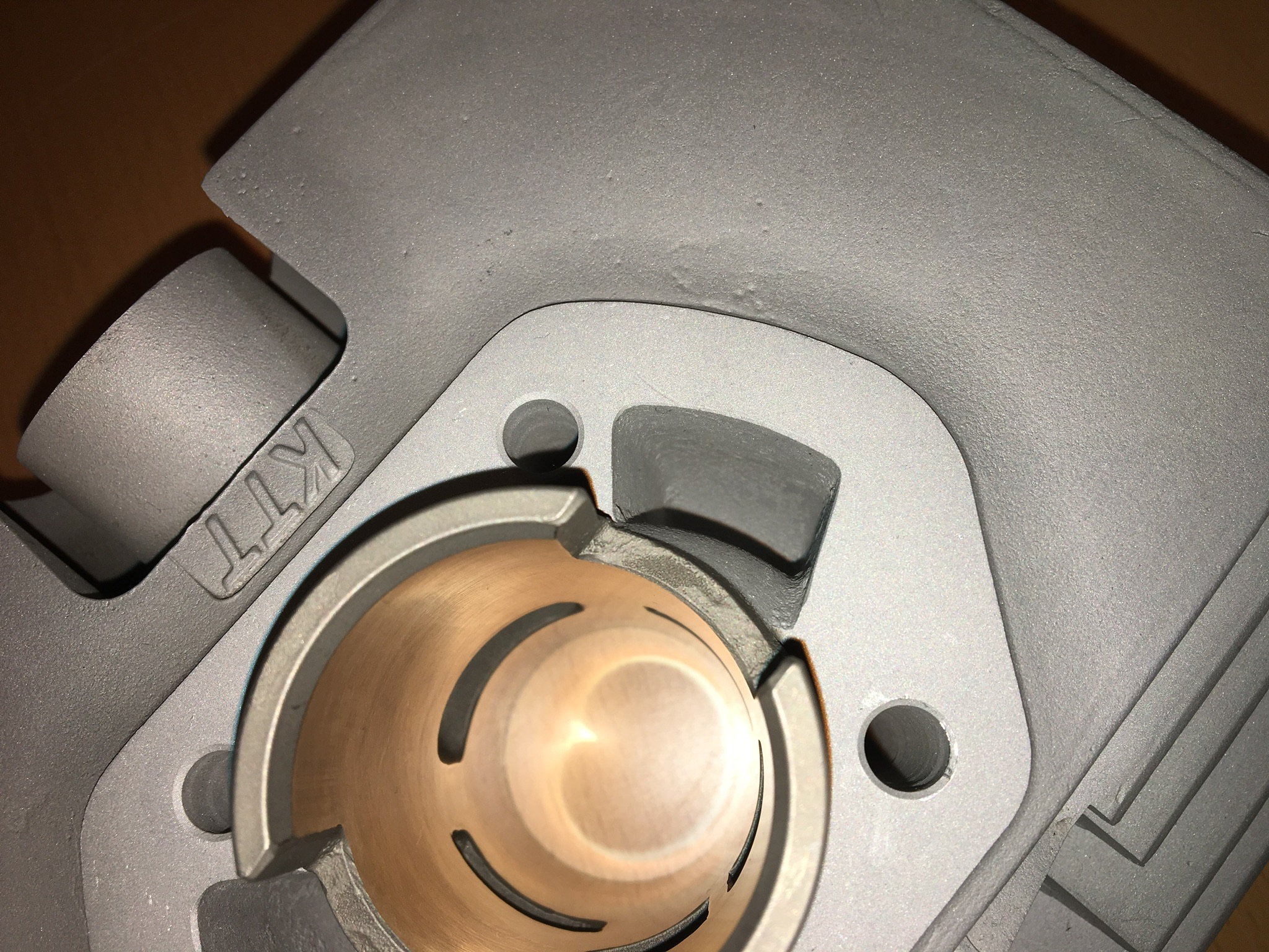

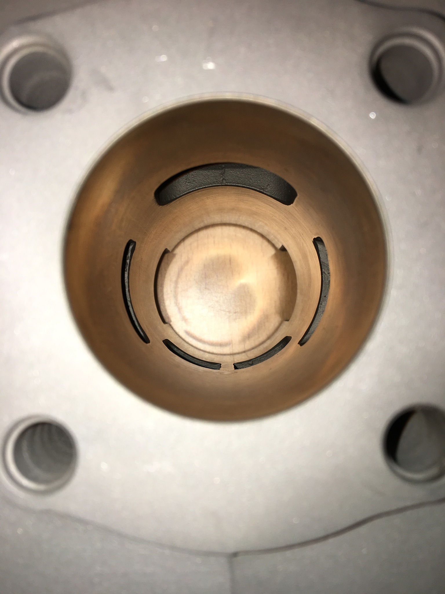

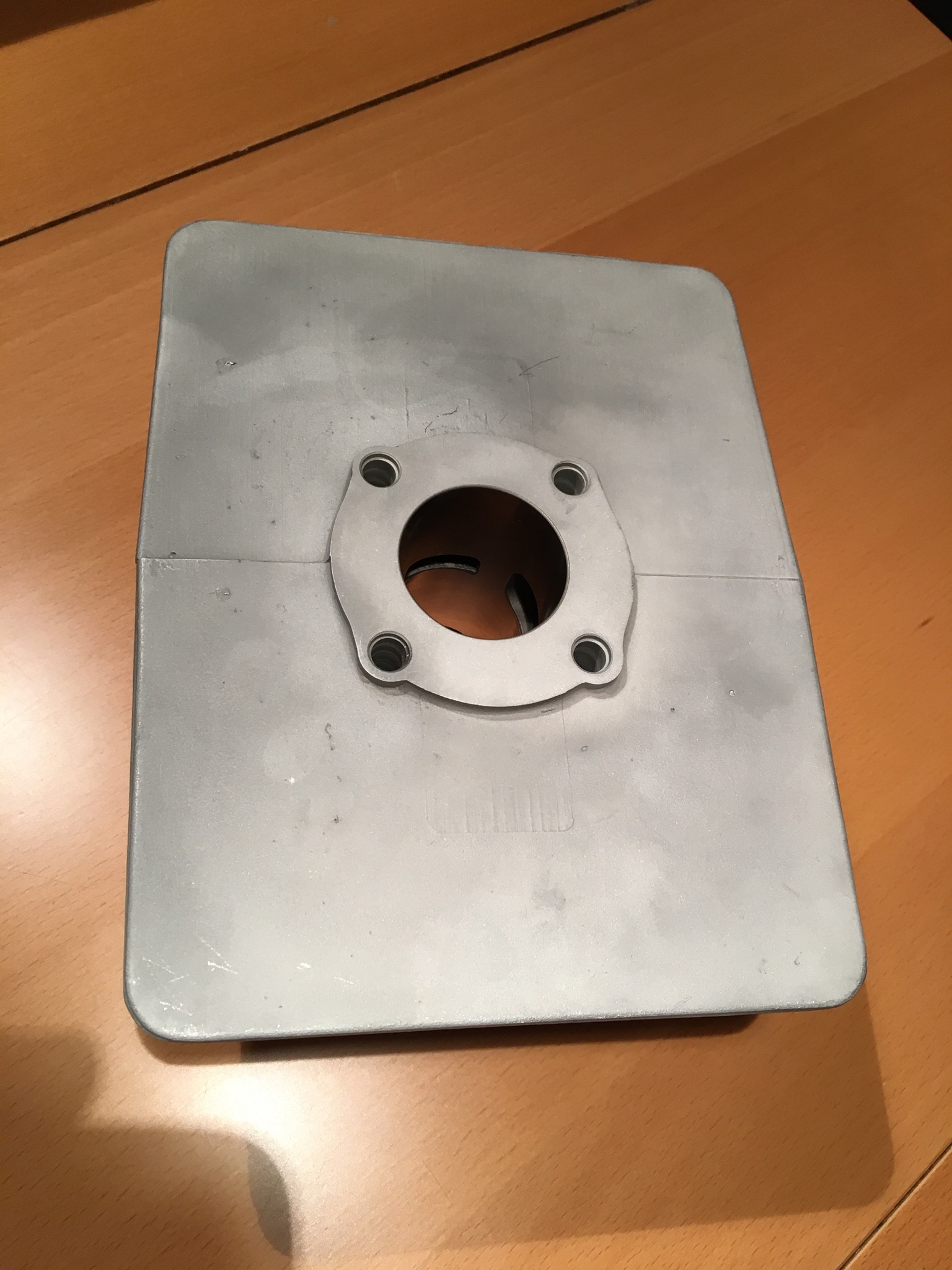

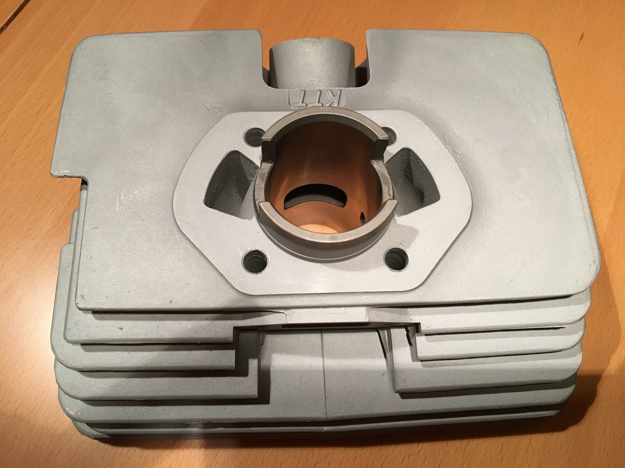

Hier Bilder
Sieht so aus, als wäre der rechte ÜS breiter als der linke...
Das ist etwas, was in nicht mal 5 Minuten korrigiert ist...
Also- sieht echt nach einer Mischung aus KS50 und dem Parmakit aus- interessant.
Wenn der noch aus halbwegs bearbeitbarem Alu besteht, steht einer Bearbeitung + Renneinsatz eigentlich nix im Weg...
