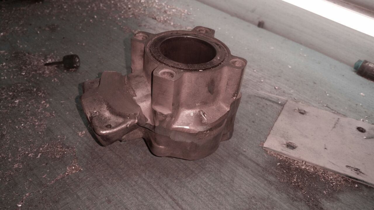

      Ich bin schon seit über einem Jahr dabei einen Derbi EBS auf Luftkühlung umzubauen. Zylinder wäre ein 75/80ccm Polini NR. 6008 für Sachs Motoren.
      Hier mal Bilder vom zerlegten und angepassten Motor
      Nun soll es bald was werden mit dem luftgekühlten EBS Motor :D
      Einen Kolben der wahrscheinlich passen könnte habe ich auch endlich.
      Aber leider leider ist mir der Zylinder letztens von der Werkbank gefallen und hat jetzt im Zylinderfuß einen Riss!!

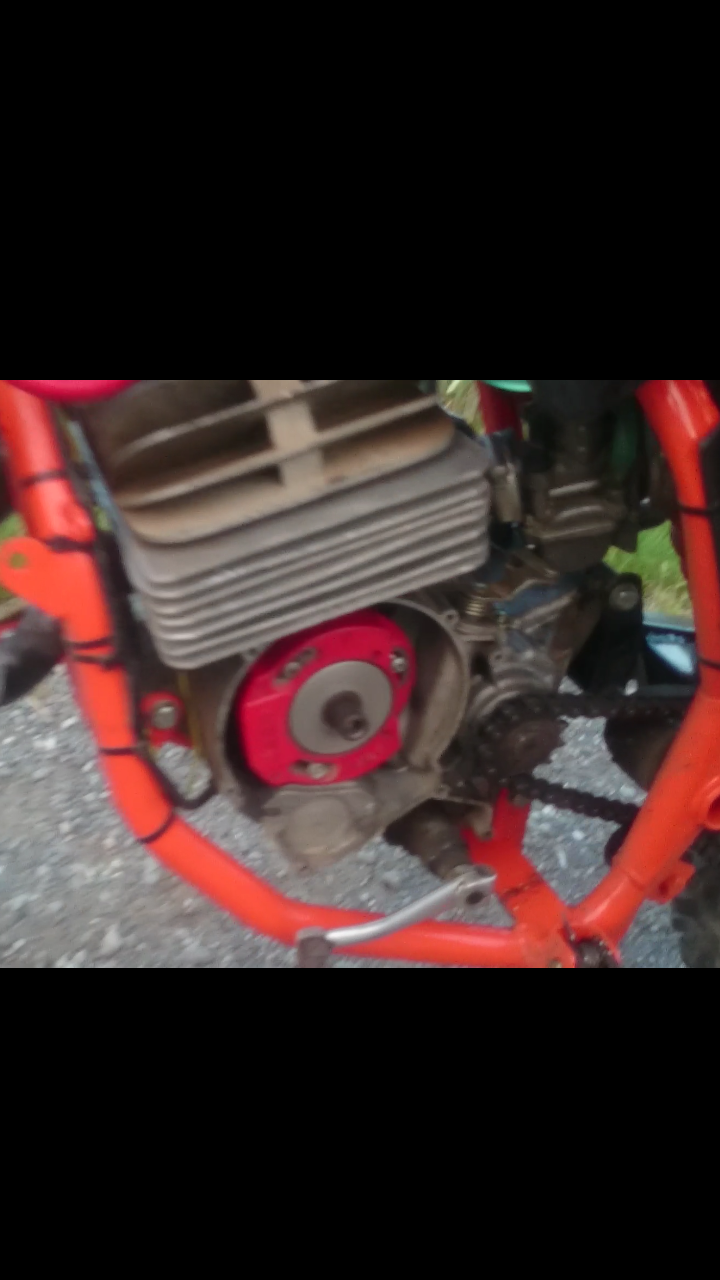

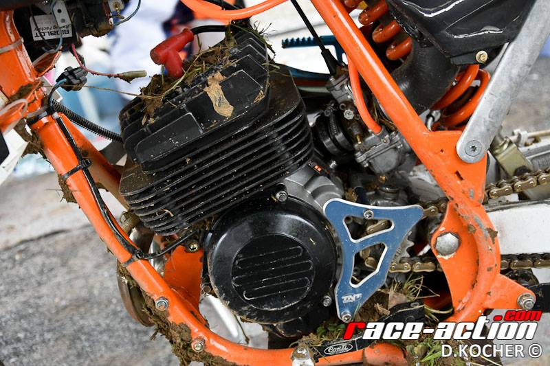

      1. Bild ist so ein umgebauter EBS Zylinder
      2. u 3. Bild ein umgebauter AM6

      Ganz genau.
      Als wir haben das schon bei mehreren Zylindern gemacht, bis jetzt hat die Beschichtung noch nie was abbekommen und alle Zylinder haben schon mehrere Rennen erfolgreich hinter sich.
