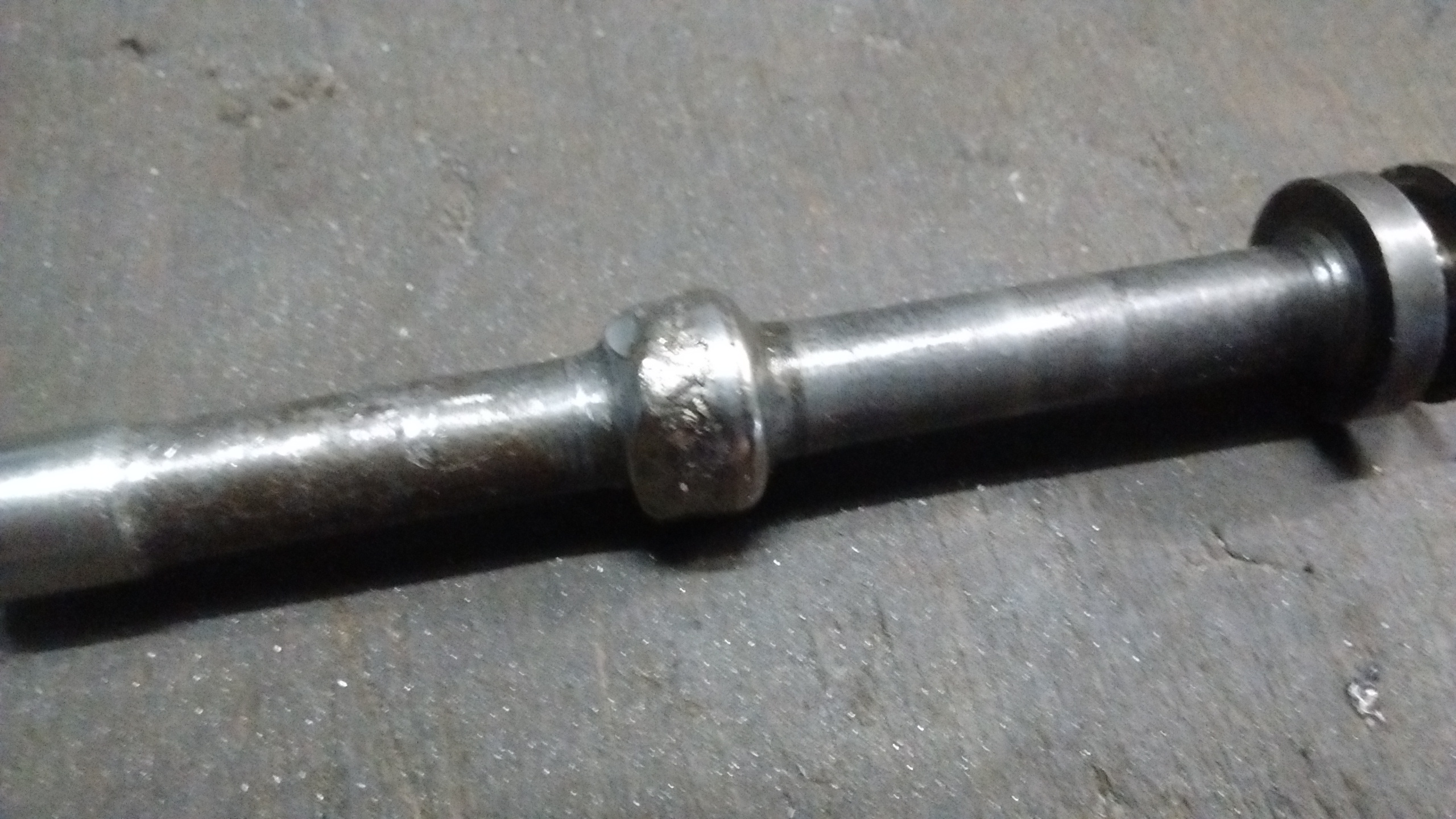

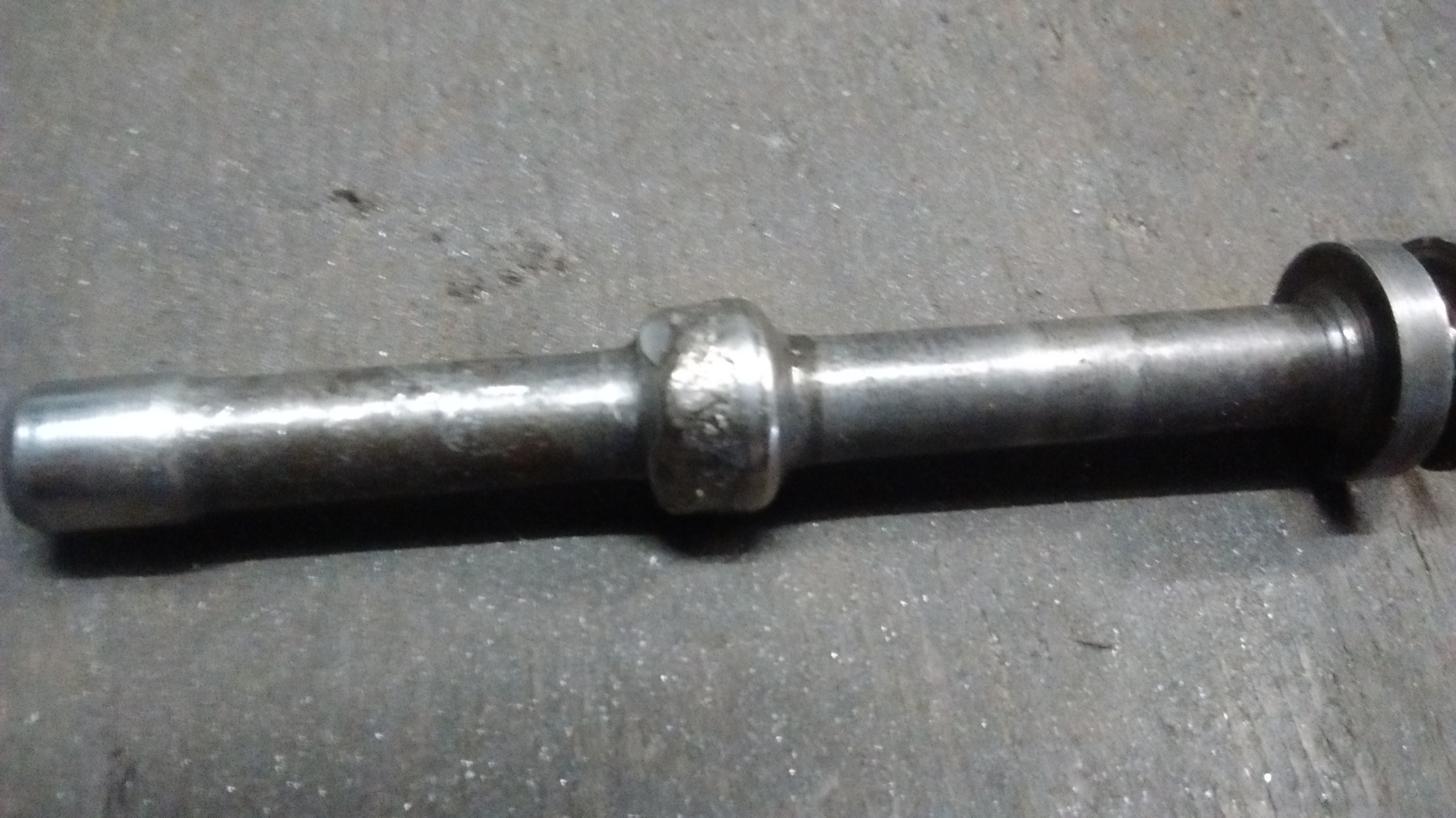

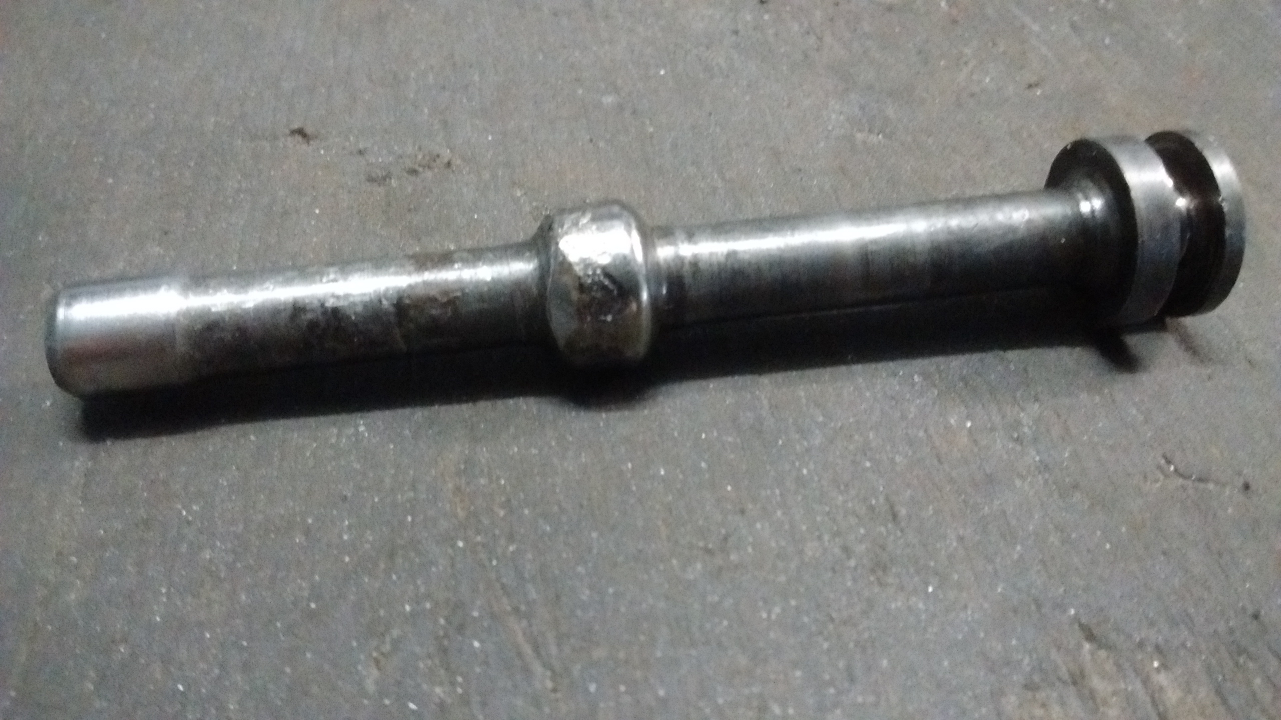

      Hab den Motor heute mal zerlegt. Normal sieht mir dieser Ziehkeil nichtmehr aus ;)

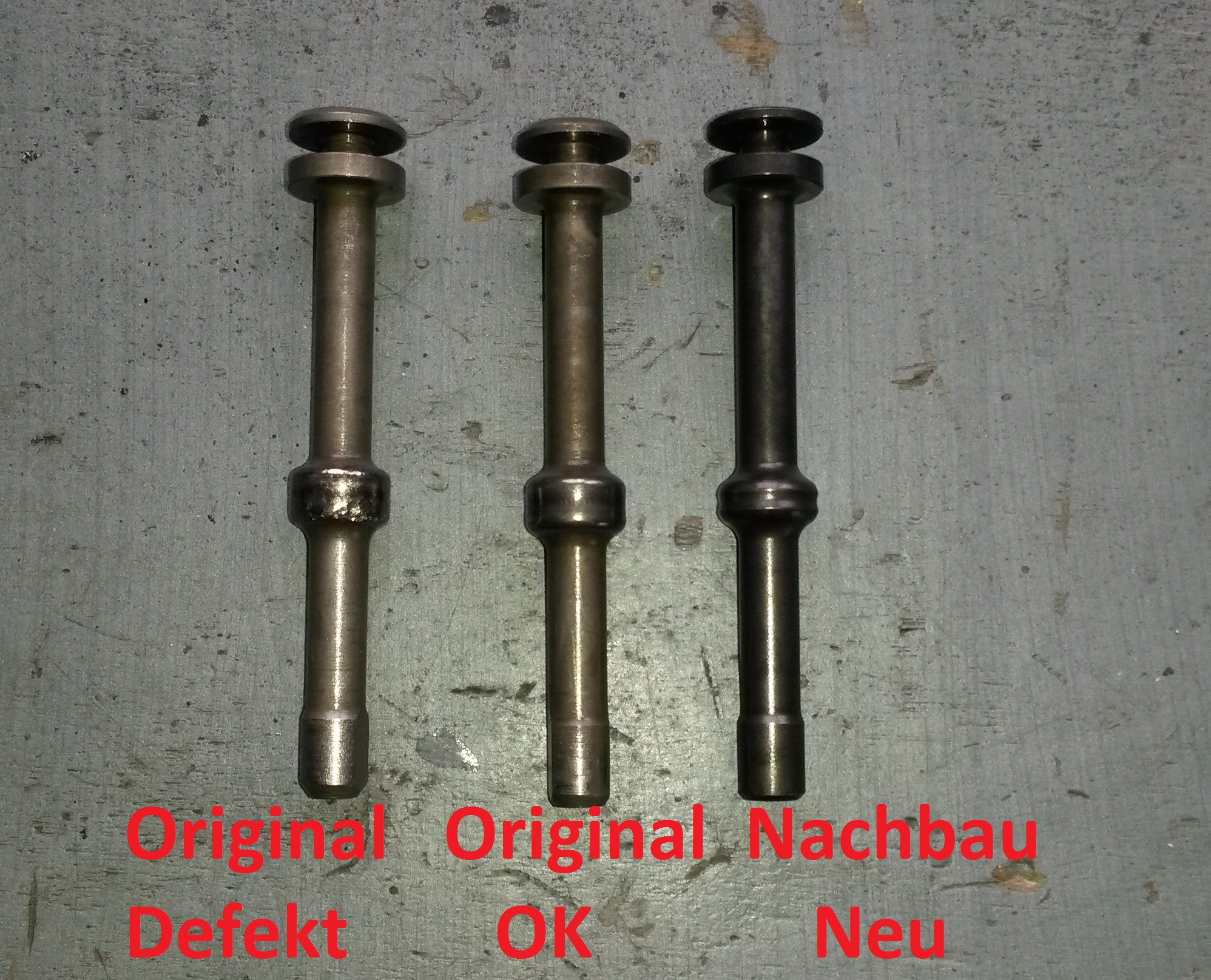

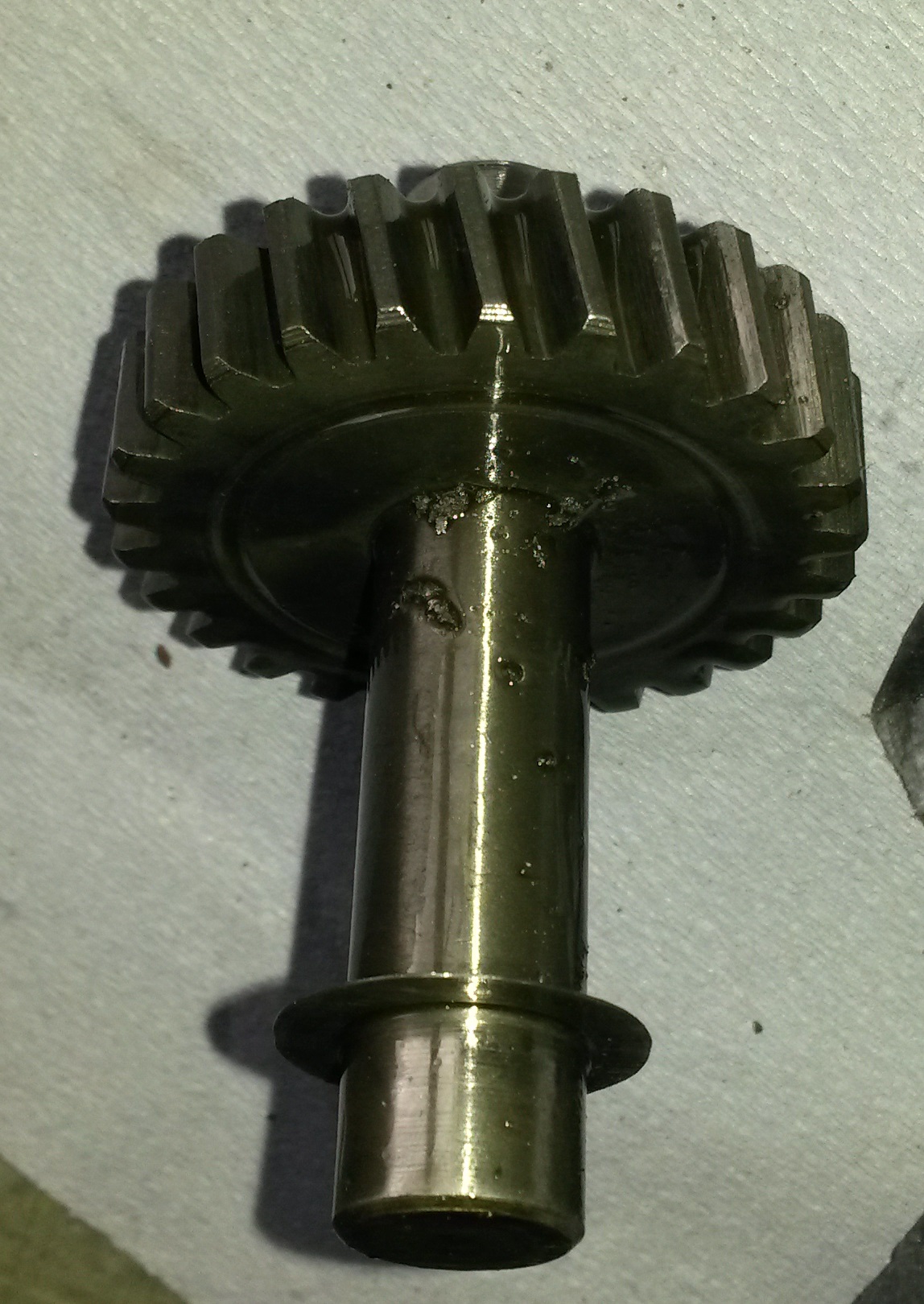

      inzwischen habe ich endlich meinen Motor zerlegt. Die Vermutung hat sich bestätigt, die Kugeln haben sich schon wieder verabschiedet.
      Überall habe ich Metallsplitter im Öl.
      Ich hab inzwischen einen Originalen Ziehkeil (Kumpel) und einen Nachbau Ziehkeil von Massnik (Nl) besorgt.
      Jetzt sieht mein Originaler aber anders aus als der Nachbau. Der Nachbau ist etwas schmaler und hat eine "Rille" in der die Kugeln einrasten.
      (Wenn der Nachbau Ziehkeil besser funktioniert aber nach 2 Rennen kaputt ist, dann wäre es auch OK. Dann ist die Saison eh vorbei...)
      Welchen soll ich einbauen?
