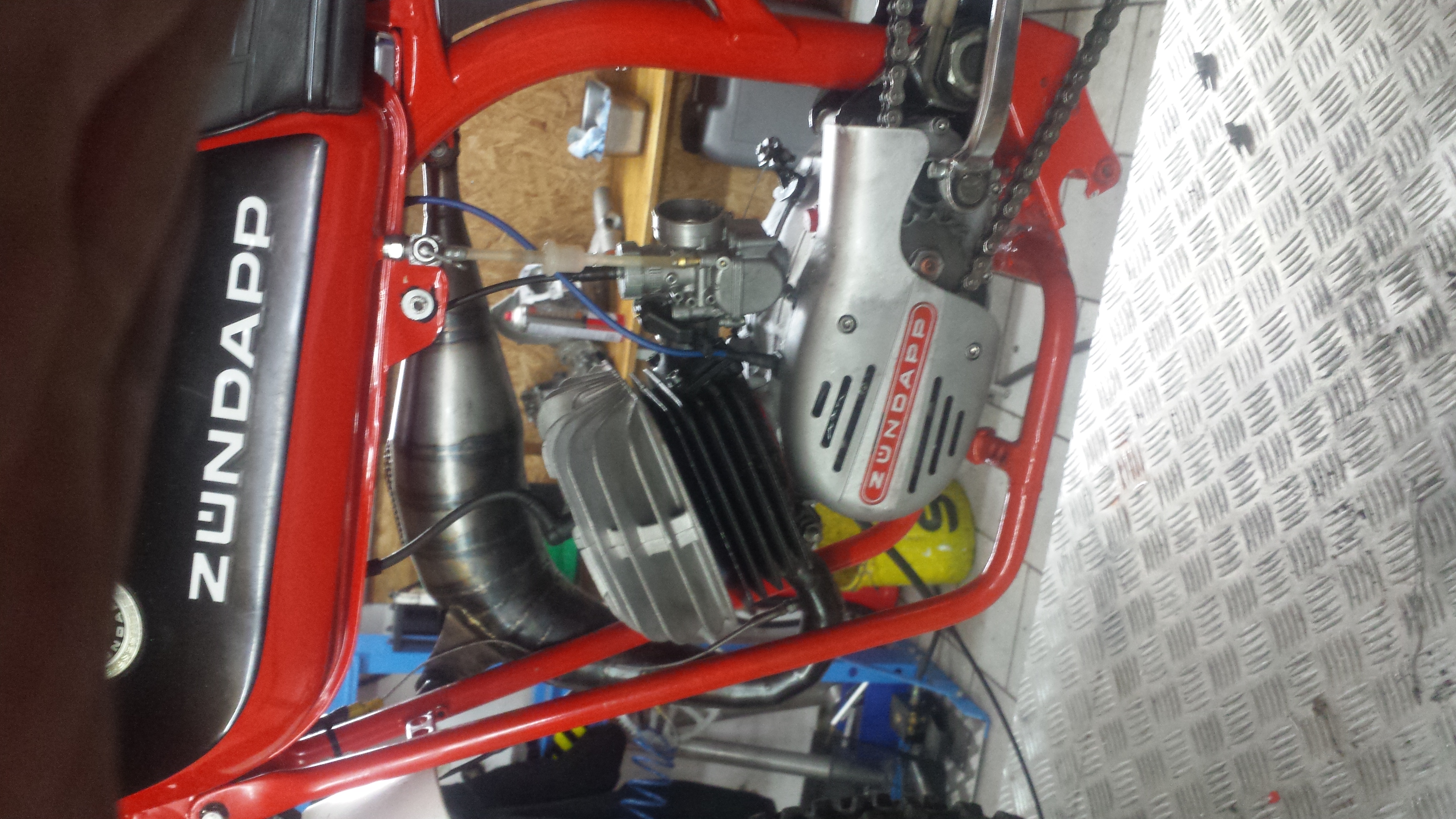

      Danke....Jo,die war auch richtig übel. Haben sie auch vor Bohnhorst für viel Geld zum Sattler gegeben. Der hat da erstmal ne vernünftige Polsterung eingesetzt und sie an den Seiten etwas geschmälert. Ist jetzt wesentlich angenehmer aber immernoch Serie. Bisschen wenig Platz und die hohe Kante Richtung Heck ist etwas lästig,naja immerhin kann man jetzt gemächlich von Sitzbank auf den Tank rutschen ohne sie das wichtigste abzuklemmen.

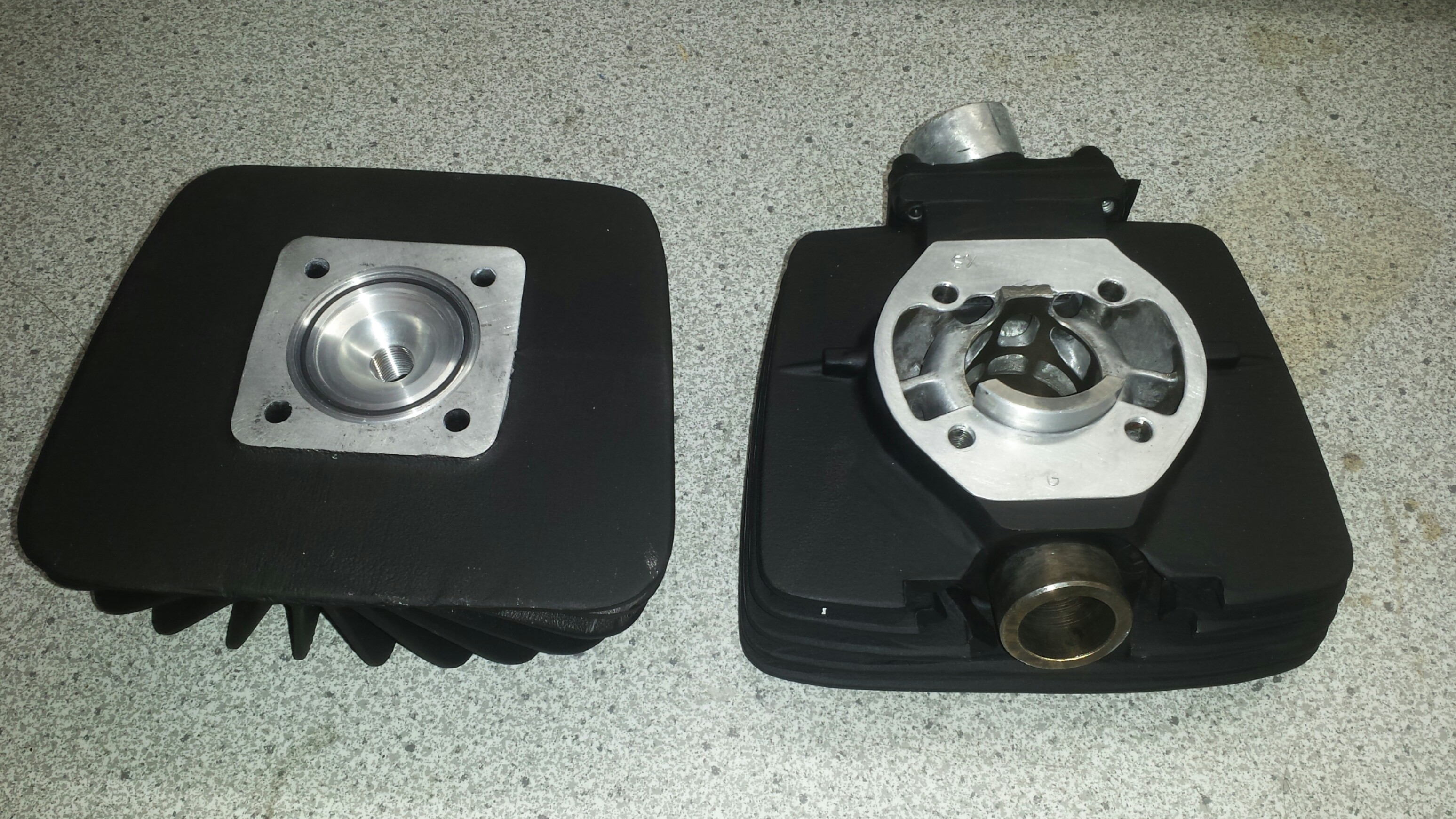

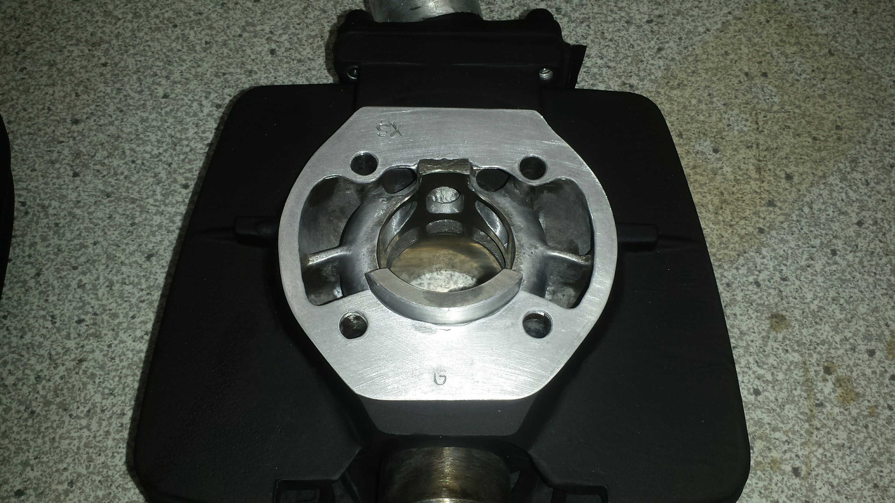

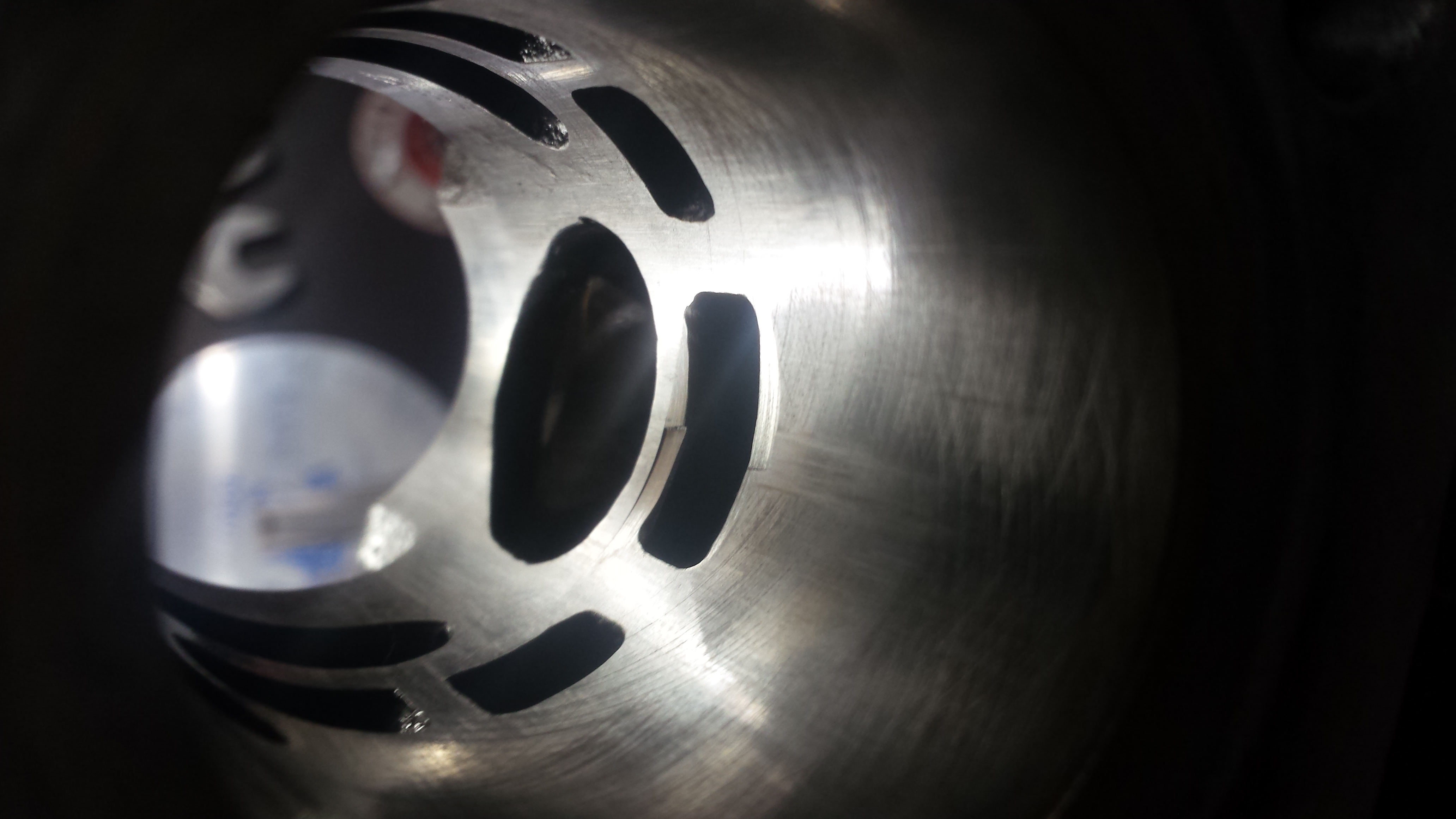

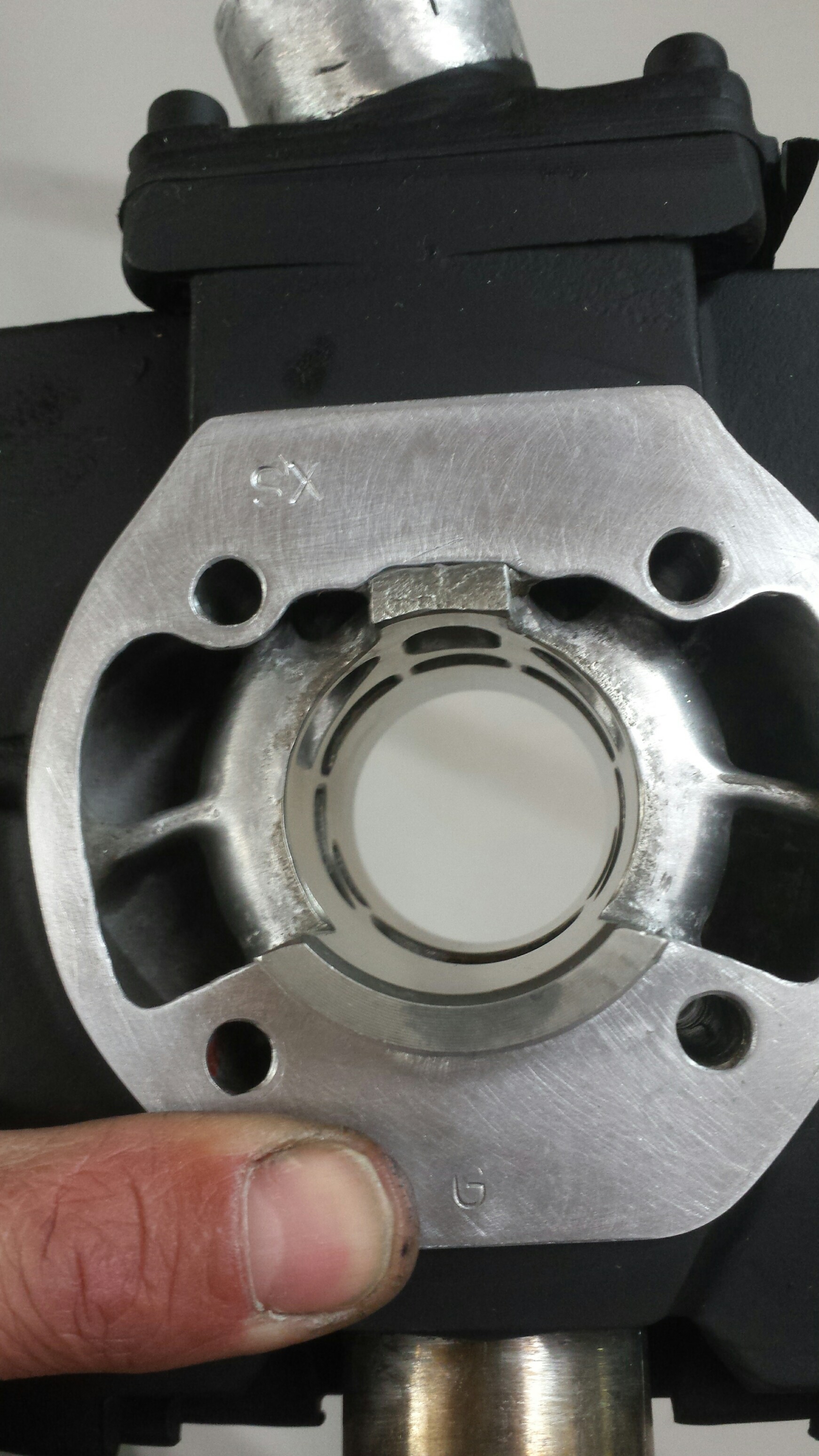

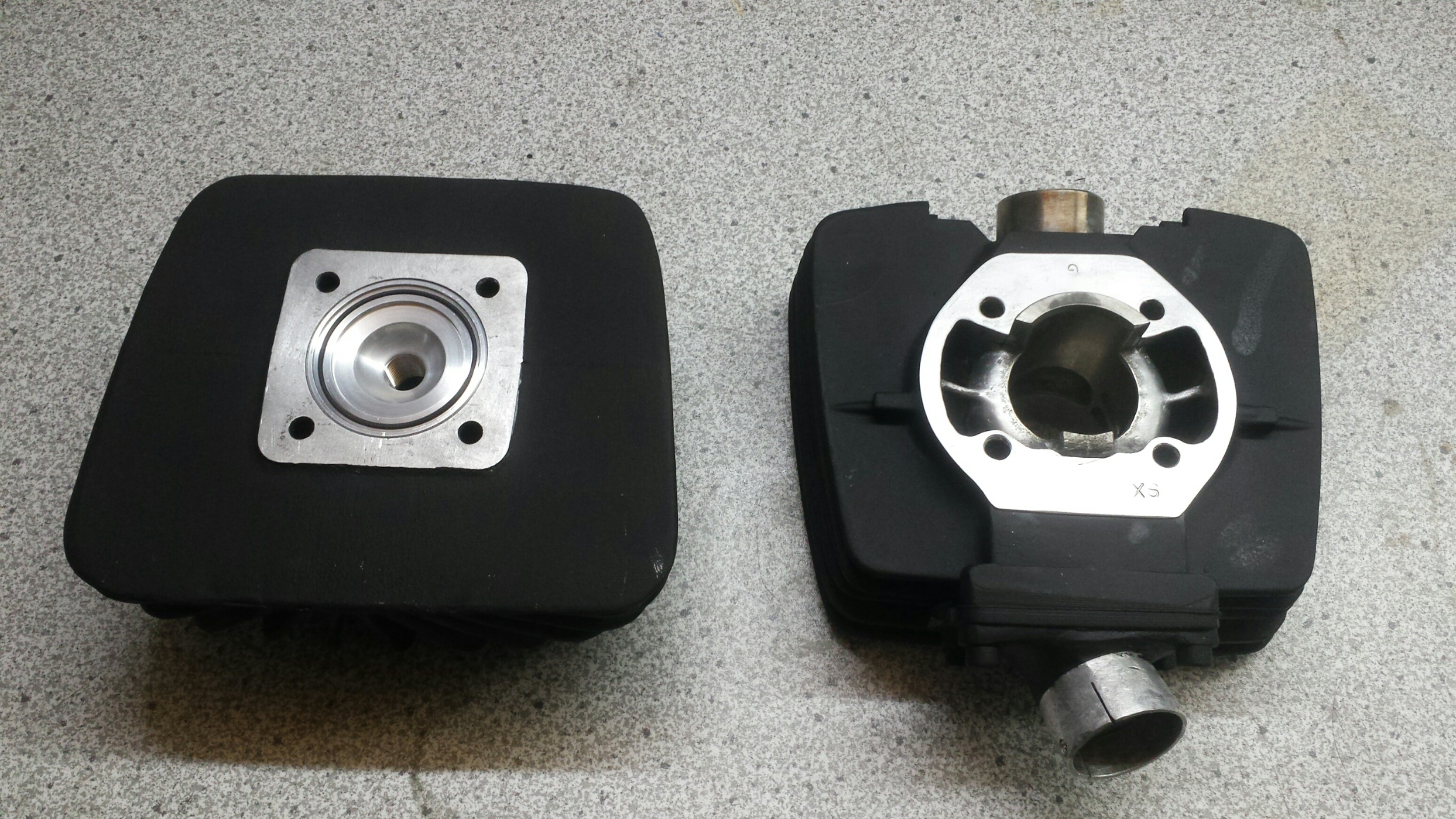

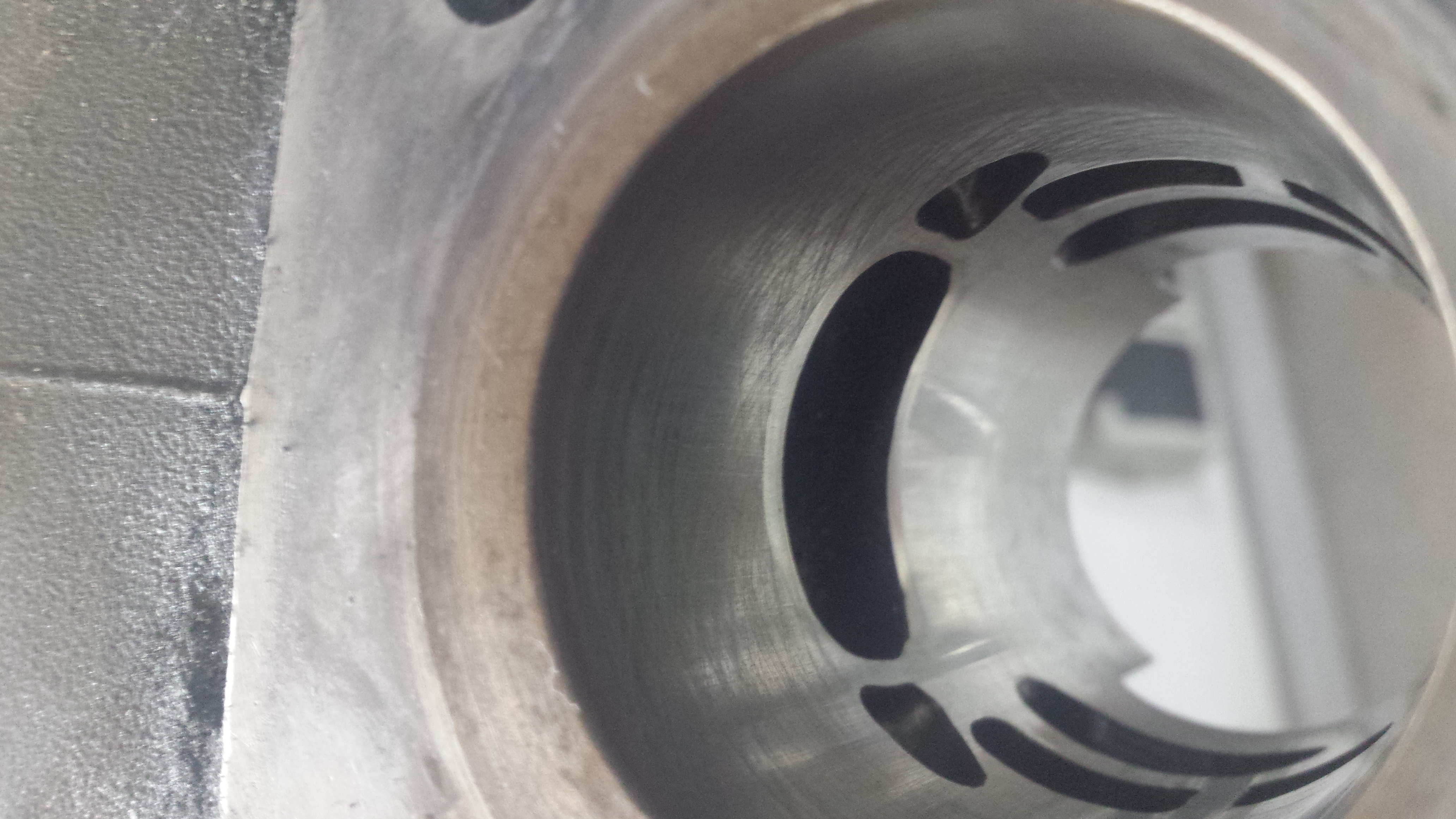

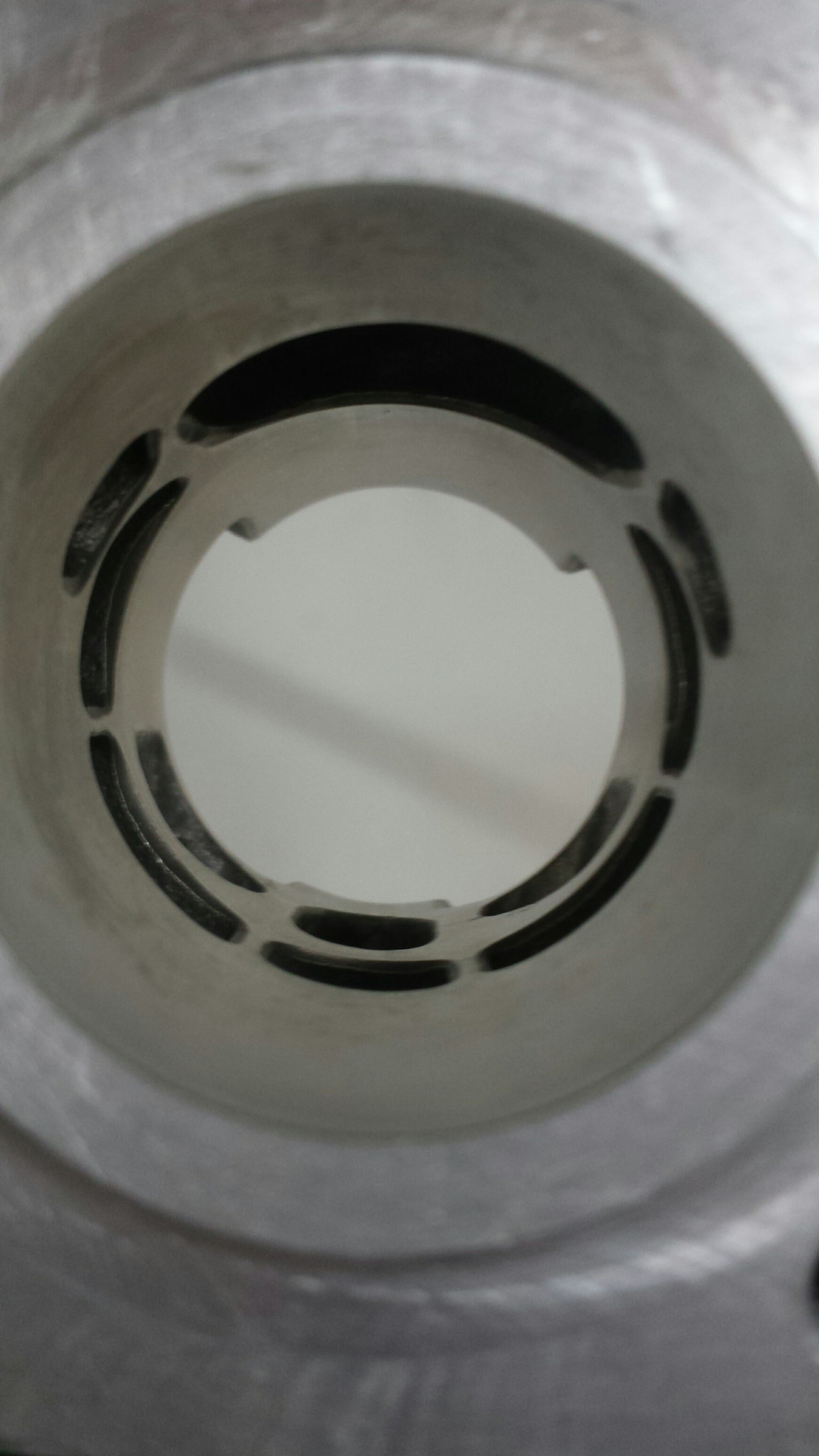

      Moin moin,nach einem Sieg am letzten Wochenende in Badenstedt hat sich der nächste MK Zylinder nach 10Bh verabschiedet. Wieder mal übelst im Bereich Auslass und Port eingelaufen. In meiner Not hab ich eilig den umgebuchsten SX Zylinder fertiggestellt. Sagen wir mal so,das Fahrwerk stößt an seine Grenzen. Ich hoffe das die ganzen Anbauteile dem Vorhaben gewachsen sind. Ist ja nicht ganz ohne,so nen Prototyp gleich 5Std los zulassen. Hoffe das alles hält...Übrigens sind bei unserem Rennen noch ein paar Plätze frei. Das Wetter sollte sich bis Sa. auch wieder beruhigt haben. Braucht man wenigstens nicht Wässern....jeddingen300.de

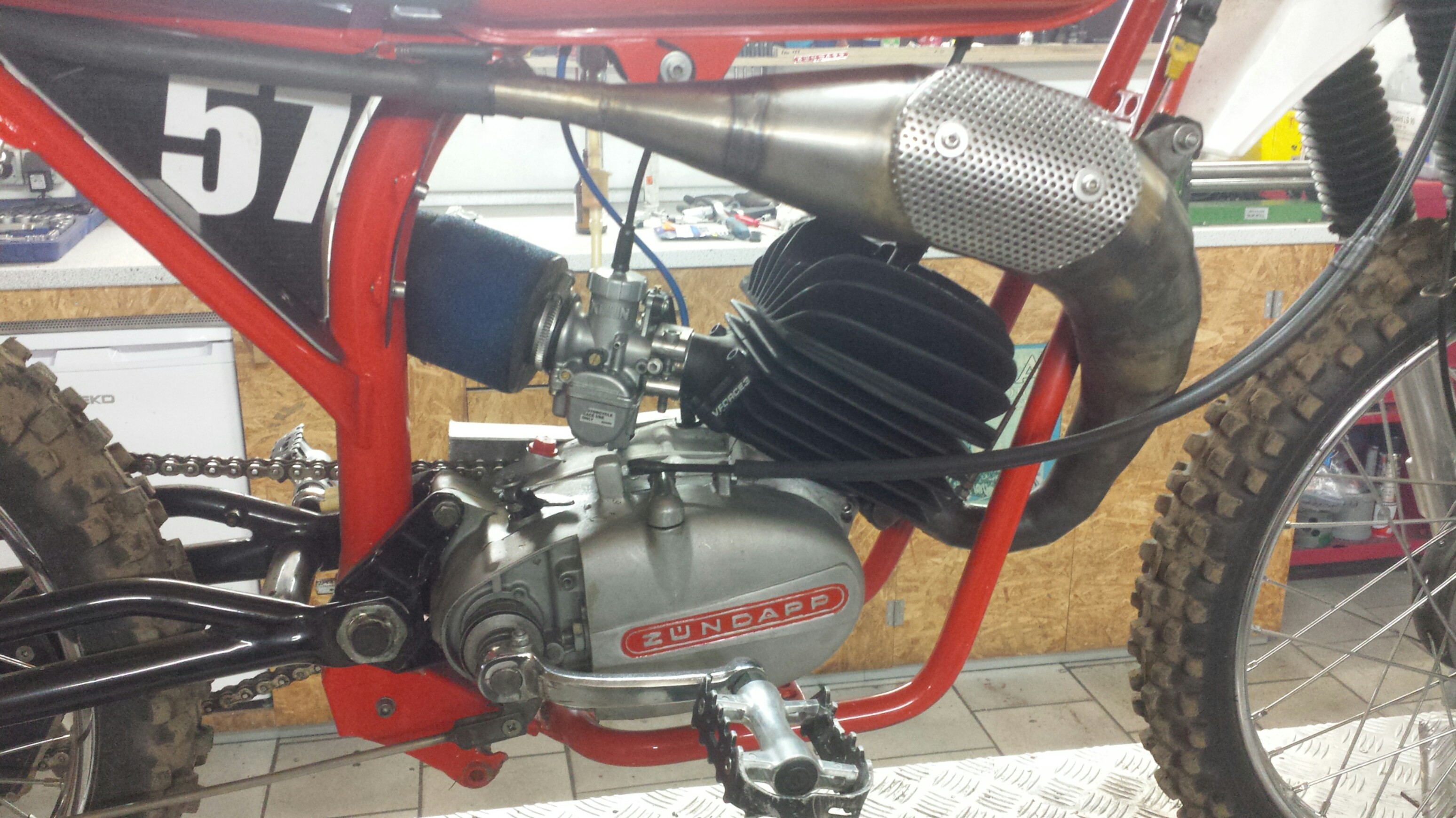

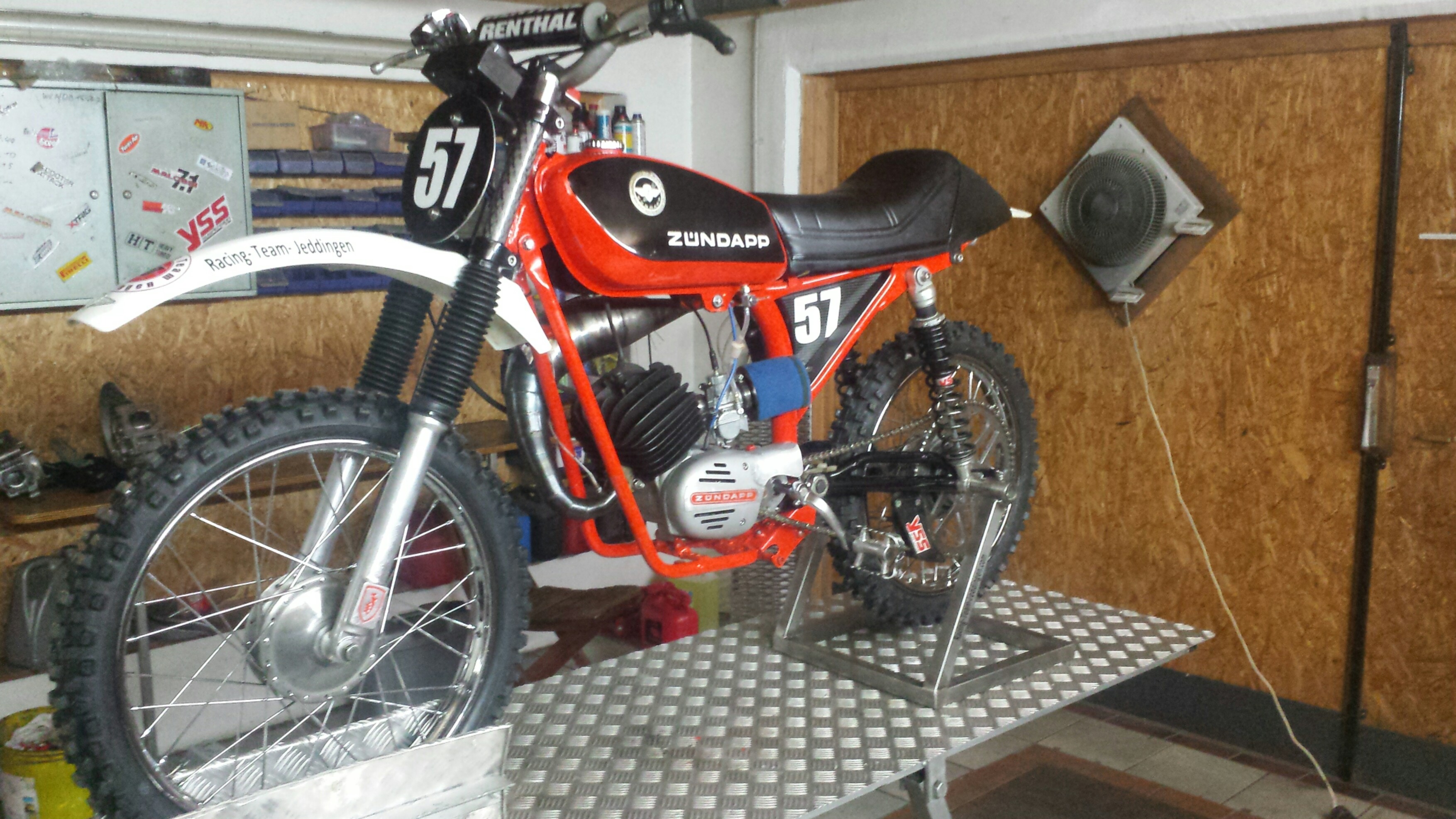

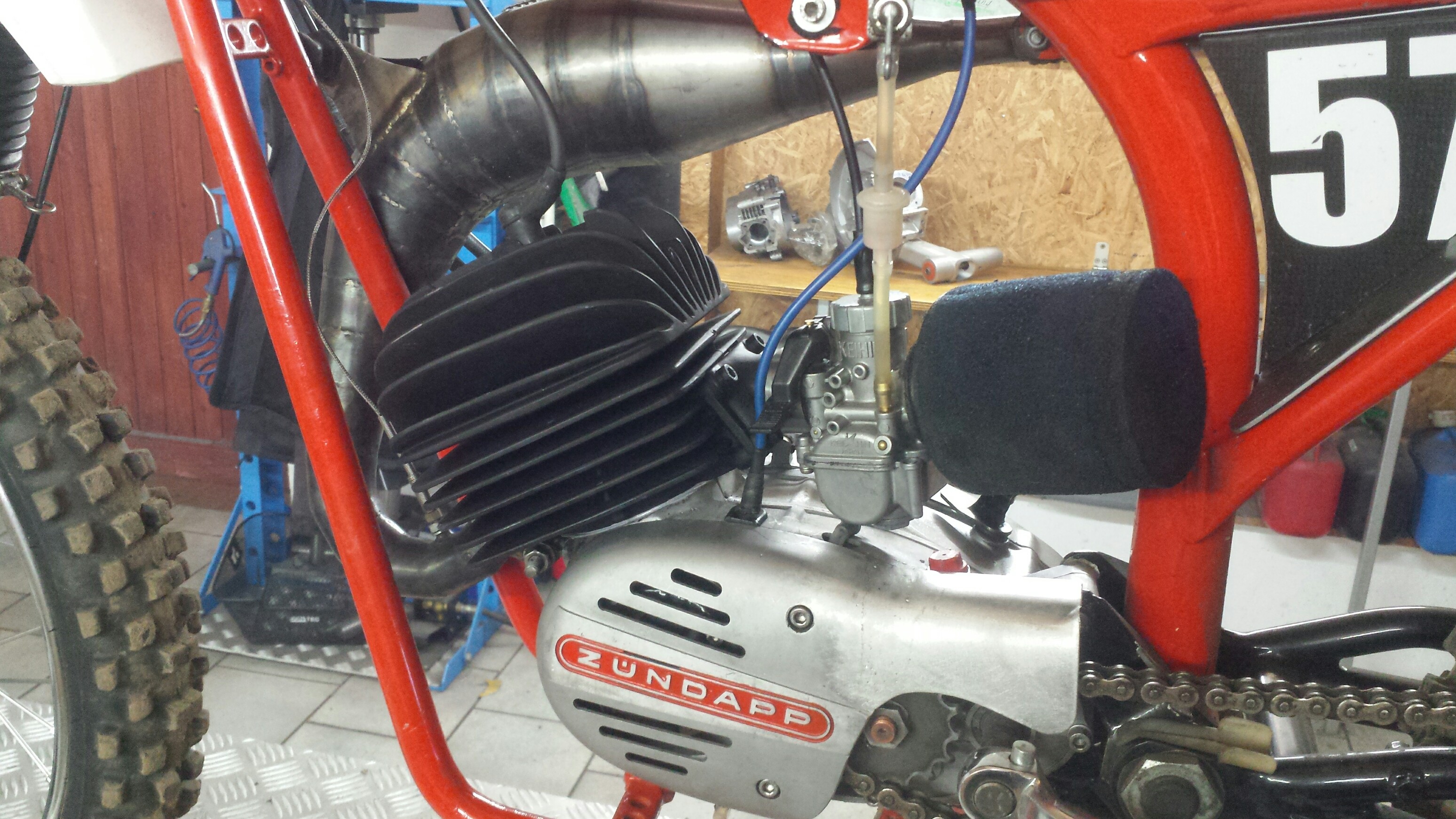

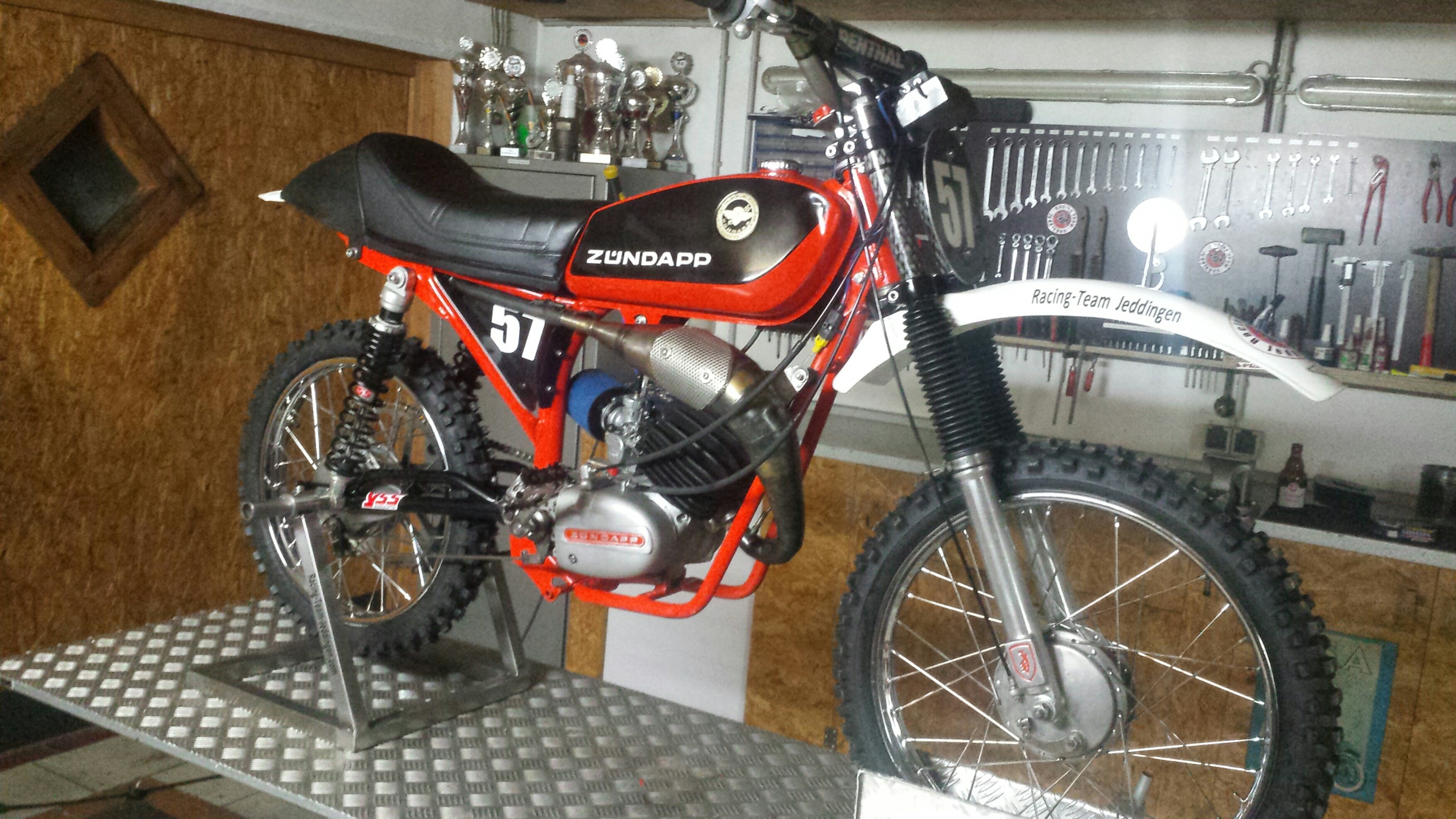

      Wetter wir natürlich top,hab ich so bestellt... Das SX Projekt ist nach einem Jahr Bauzeit auch endlich abgeschlossen.Habe alles in Handarbeit und auf konventionellen Maschinen gefertigt. Ich hoffe das Ding hält. Dann kann im Winter weiter optimiert werden. Der Auspuff passt nicht mehr so gut,Reso muss etwas runter. Ausserdem sind die Kanäle am Gehäuse noch nicht angepasst,was alles andere wie optimal ist. Denke als Krönung gibt's dann nochmal ne Ignitech. Alles Ideen,aber erstmal muss er halten und irgendwie fahrbar werden. Das ist nämlich gar nicht mehr so einfach.

      Mahlzeit,läuft gut das Ding. Die großen Wasserkocher mit baugleichem LC oder MHR Zylindern kann man damit schon sehr ärgern. Zumindest was die Beschleunigungsphase und Durchzug angeht. Im Feld siehts dann wieder anders aus,da liegen einfach Welten zwischen einer Mofa zu ner YZ,KX oder Beta. Da versuchen mitzuhalten endet spätestens nach der zweiten Runde im Dreck oder Krankenhaus. Ein Ritt auf der Rasierklinge scheint mir ganz passabel. Auch wir als Fahrer haben lange nicht die Technik da mithalten zu können. Normal ist es Schwachsinn so ein Raketentriebwerk in einen Mofarahmen zu stecken. Mal gucken was jetzt daraus wird,wahrscheinlich nochmal richtig aufpumpen mit anderem Pott und Ignitech,ne Runde auf die Rolle und dann ab ins Regal. Ist jedenfalls schon sehr beeindruckend so ein Höllenmofa,aber auch irgendwie Sinnfrei.Der Winter wirds zeigen,ich bin jedenfalls Mofa müde. Das waren ein paar harte Wochen mit teilweise sehr kurzen Nächten. Commander geht jetzt erstmal in den Winterschlaf.
