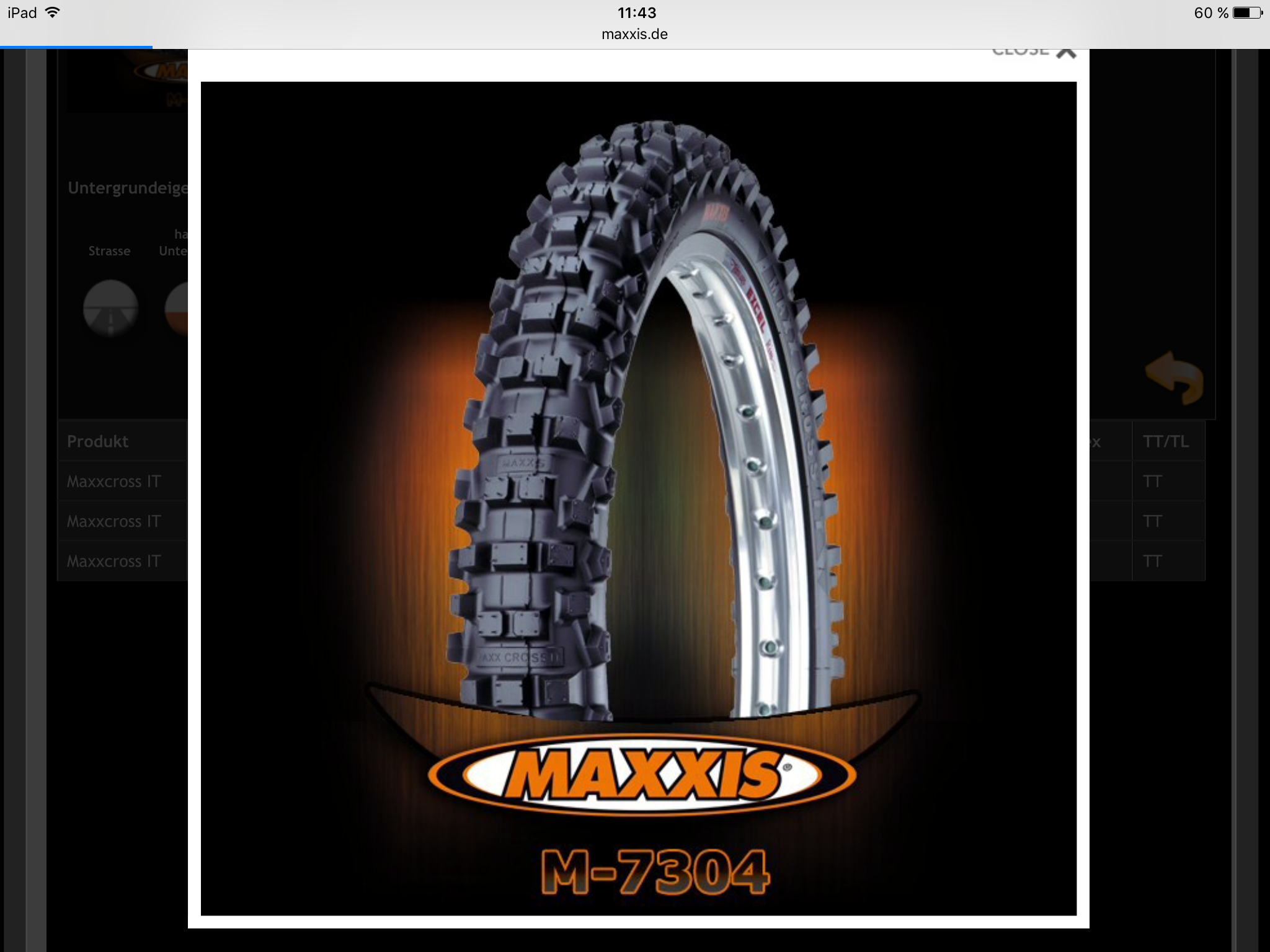

      Wo wir hier gerade bei der Reifendiskussion sind... Hat jemand schonmal den Maxxis M-7304 verbaut?
      Bin am überlegen den hinten zu montieren... Vorne hab ich den Michelin Starcross MH3... Bin damit sehr zufrieden!

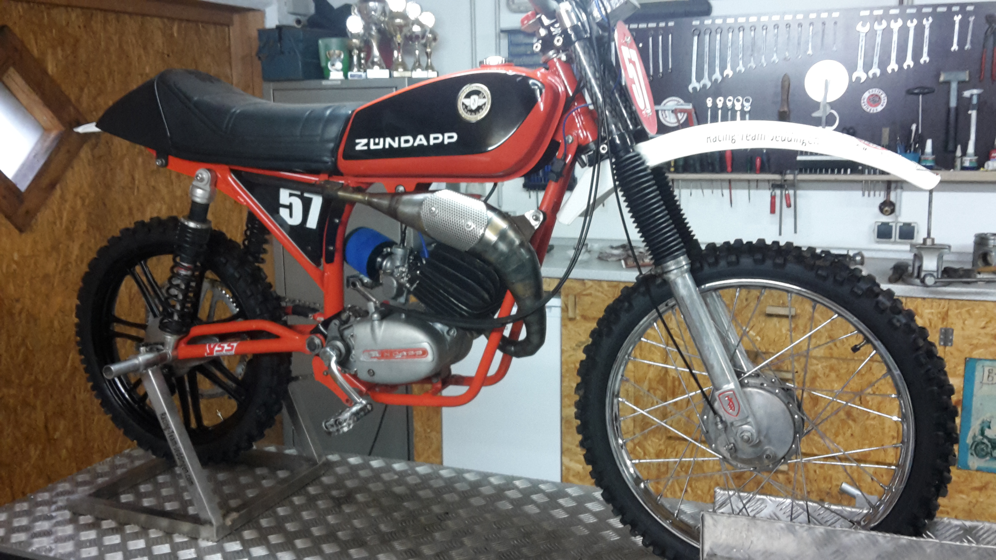

      So,die Möff knattert und rattert schonmal. Mussten aber erstmal auf Gussfelge umbauen,da wir im Moment noch Probleme durch Speichenverlust haben. Hoffe das heute Abend der Kettenradadapater fertig wird und ich mal ne Testrunde mit den neuen Anbauteilen drehen kann. Bin schon sehr gespannt wie der neue Pott läuft.

      So aus'm Kopf.....keine Ahnung. Die Felge ist jedenfalls ne Radaelli 1.6x17" Stahl. Speichen sind ebenfaöls Stahl,3mm von Kleeblatt. Eigentlich gutes Material. Anfangs sind die Dinger an der Biegung abgerissen,im Schnitt so 1-3 Stk/Rennen. Mittlerweile reißen die Dinger aus dem Felgenbett. Haben das Rad auch schon überprüfen lassen,spannung und Punzung passt. Keine Ahnung wo das Problem liegt. Hab aber schon Kontakt zu einem Spezialisten für solche Fälle aufgenommen. Leider noch keine Antwort erhalten. Speichenräder sind eh so ein Fall für sich,da kann man auch ne Menge falsch machen. Aber Ahnung hab ich davon halt auch nicht.
      Die Nirosta-Speichen sind zu hart und brechen sehr schnell... ich nehme für meine Räder lieber ganz normale Stahlspeichen... die sind weicher und längen sich 'nur'... aber wenn die Nippel aus dem Felgenbett reißen, dann passt da was nicht mit den Nippeln... die gibt's in verschiedenen Größen... ...habt ihr das Problem nur hinten?... oder ist vorne was anderes verbaut?
