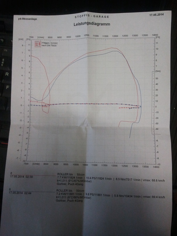

      Hi,
      Hier mal tagesaktuell ein SuperMaxi-Diagramm auf nem P4 gemessen.
      -> Drehmomentwert der roten Kurve passt nicht, rest schon.
      2x war dann wirklich heiß, da ohne gebläse.
      mfg
      christian
