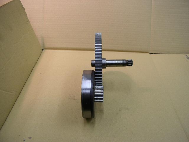

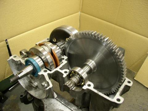

Kollegen von mir haben sowas vor einigen Wochen selbst gefertigt.
Kupplungskorb selbst gedreht aus C45, dort das kleinere Zahnrad eingepresst und verschweißt. Vom Originalgetrieberad das Zahnrad abgelöst, Geradverzahntes Zahnrad erleichtert durch Bohrungen, von innen eine Passung eingedreht, auf die Ritzelwelle gepresst und zur Sicherheit mit 3 Schweißpunkten fixiert. Zahnräder gibt es bei Mädler. -
Das hört sich gut an aber die Zahnradrohlinge von Mädler sind doch weder gehärtet noch sonst irgendwie Wärmebehandelt , somit wird man da auf Dauer nicht lange Spaß mit haben ...Cadde schrieb:
