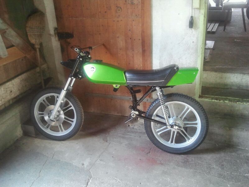

      ja..ich schaff es endlich mal wieder ein moped für mich herzurichten
      auch wegen der Tour nach Liedolsheim ;)
      Fahrwerk ist quasi komplett K80
      den Lacksatz sollte mittlerweile jeder kennen^^
      Rahmen und viele Anbauteile sind pulverbeschichtet, ein Paar Teile wie Achsen etc. sind verzinkt.
      Motormäßig soll so ein 5,3ps nachbauzylinder für 100€ draufkommen und als zündung eine kokusan evo
      mehr fällt mir erstmal nicht ein
      momentan gibts nur ein schnelles bild von heute..
      lg

      Außer dem Lacksatz ist da eigentlich garnichts von Frankerls CS...und selbst der war schon auf mindestens noch 2 anderen CS`en
      dementsprechend sieht er leider auch aus
      5gg hätte ich noch zwei Blöcke aber da schaltet man sich nur tot
      Wird also der 4gg
      Für Gepäck kommt ein Hänger dran..aber nicht an mein Gefährt :D

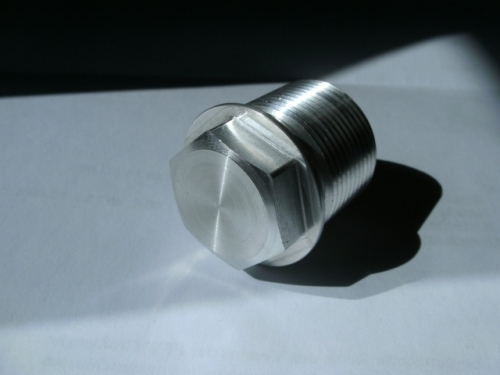

      Heute habe ich auf der Arbeit dann mal die Gabelverschlussschrauben fertig gemacht (siehe Bild)
      wenn jemand Interesse daran hat einfach melden. Hab da ein paar mehr gemacht.

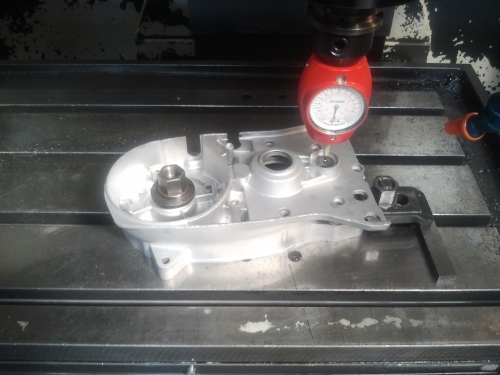

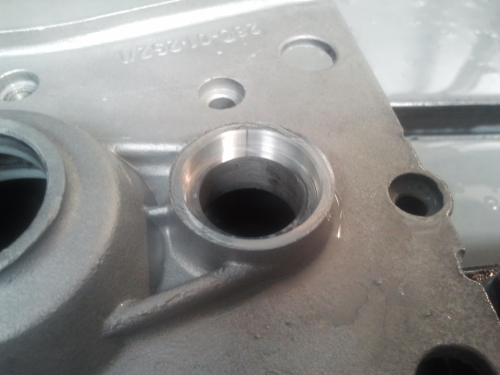

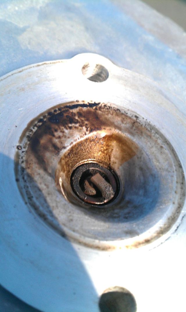

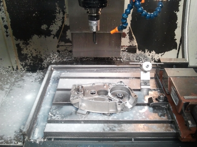

      Morgen strahl ich dann mal den Block und fräse einen Simmerringsitz nach der leider ausgebrochen ist
      mehr gibts erstmal nicht zu berichten
      lg
      edit: Juhu ich bin ein Simmerringsitz ^^

      Hast den Nullpunkt für den Dichtringsitz da mitm 3D Taster angefahren oder ist der nur zufällig auf dem Bild?
      pupitaster meinst du?!
      naja mit dem 3d taster dauerts ne minute...find ich bequem und schnell :D

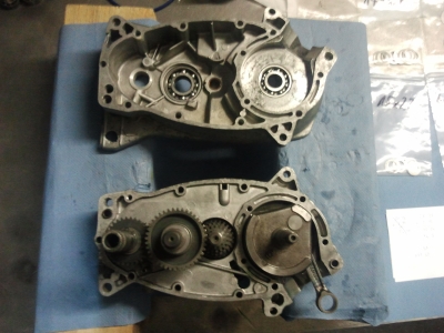

      Aber die letzten Tage hab ich mich mal um den Vortrieb der CS gekümmert.

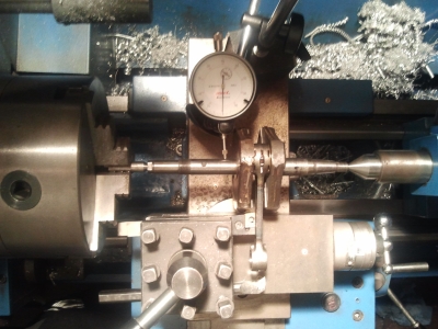

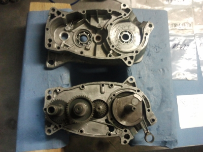

      Erstmal habe ich sowohl Schmids als auch meine Kurbelwelle gerichtet (geht ein bisschen eng zu auf der Drehmaschine..)
      Dann habe ich mich um den Motor von Schmid gekümmert, da ich nicht wusste ob ich meine Schaltwelle die Woche noch bekomme.
      Morgen gehts dann mit meinem Motor weiter.
      Ich hoffe dass der am Wochenende auch noch drin hängt.

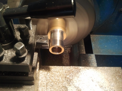

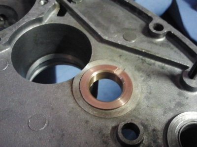

      Aber die Buchse für die Schaltwelle ist neu drin.
      Ausgemessen ist alles und muss nur noch zusammengesteckt werden.
        111,22 kB, 400×300, 678 mal angesehen
        106,35 kB, 400×300, 628 mal angesehen

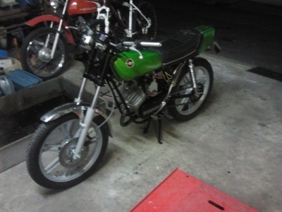

      also heute lief sie zum ersten mal.
      Bin auch mal ein paar Meter gefahren.
      Gibt noch ein paar Dinge die mir nicht gefallen aber sie soll ja am Wochenende ~500km fahren.
      Die Schaltwelle hat scheinbar noch ne Macke.
      Wenn ich hochschalte bleibt der Schalthebel oben und geht nicht mehr zurück.
      Gänge lassen sich aber alle schalten nachdem man den Schalthebel jedesmal wieder nach unten drückt.
      Weiß vll jemand eine Lösung für das Problem?

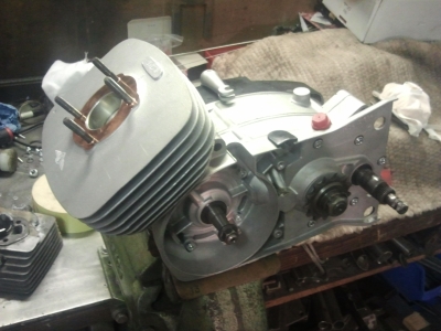

      Noch schnell ein Bild vom Motor und ein verwackeltes nach der ersten Fahrt
        101,68 kB, 400×300, 629 mal angesehen
        100,18 kB, 400×300, 722 mal angesehen
      :thumbup:

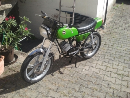

      Sie ist soweit fertig für Liedolsheim.
      Nach und nach werden wahrscheinlich noch ein paar Änderungen vorgenommen.
      Ist schon ne leichte Drehorgel...und der Zylinder ist ab einer gewissen Drehzahl recht laut.
      Ich hoffe sie hält durch.
      Elektrik habe ich heute gemacht.
