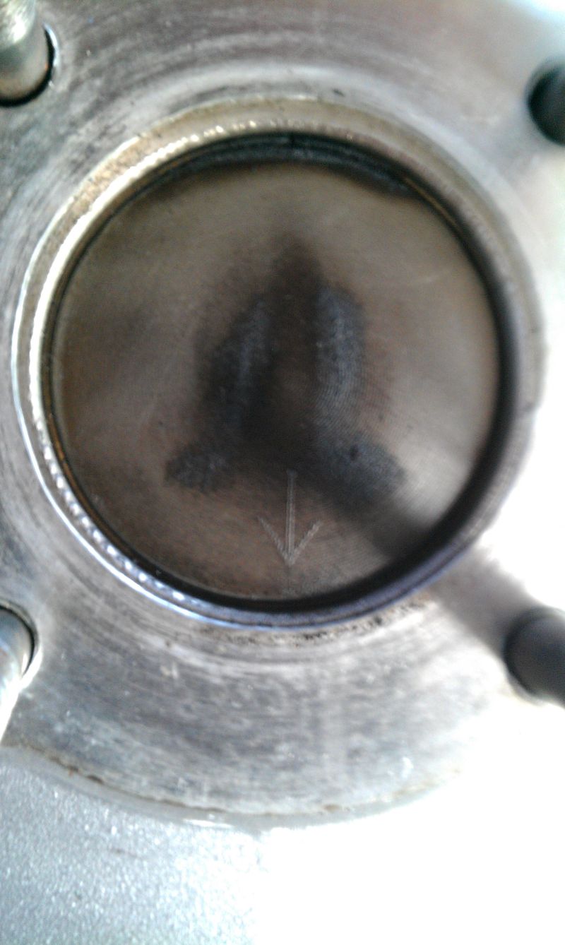

      Spülbild schaut meiner Meinung nach auch ganz in Ordnung aus für den Nachbau Zylinder.

      Der 6,25 PS Nachbauzylinder von classic-moped aus Ebay, den es mit Sicherheit auch noch in anderen Shops gibt verrichtet auch ohne Klagen seine Dienste.
      Hat nur leichte bis normale Laufspuren aber keine Riefen. Kompression ist gut.
      Die Verarbeitung ist leider schlechter als bei den Original Zündapp Zylindern.
      Aber für 160€ ist der auch ganz in Ordnung.
