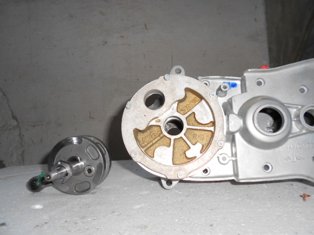

hallo, ja den einlaß habe ich mit uhu endfest verschlossen. sieht recht gut aus!
das größere problem das ich habe ist über dem einlaß im wasser kanal des zylinders, muß ich auch etwas hinkleben um später einen direkten kanal vom kw-gehäuse zum neuen übersrömer kanal im zylinder zu bekommen.
oder ich versuche einen kanal im laufflächen mantel hinzu bekommen??
von oben gesehen hat der ks 50 wc zylinder einen nicht sehr dickwandigen laufflächen mantel,habe halt bedenken das zu wenig material zur lauffläche stehen bleibt. was meint ihr wie dünn das ganze mindestens sein soll?
5-gang
denke das es schon 4mm sein sollten... ähnliches problem hatte ich auch mal bei einem umbau auf gme. bin mit den zusatzüberströmern durch den zugeklebten einlass... quasi hatte ich im einlassbereich nur eine wandung aus kleber
diese muss natürlich noch einen sicherheitsabstand zur eigentlichen lauffläche haben wegen ausdehnung usw. habe das ganze mal getestet indem ich den zylinder aufgeheizt habe. im betrieb hat es auch gehalten.. die eigentliche wandung von dem kleber war max ~1-2mm Gruß Dirk
so an 3-4 mm hätte ich auch gedacht, also 4mm wandung zur lauffläche, 2-3mm wandung außen am wasserkanal,dann könnte ich den den eigentlichen kanal ca.4mm machen ?!
wenn ich den kanal von der dichtfläche her größer mache (sprich am einlaß) und nach oben hin verjünge müsste es reichen!? und der neue kanal wird dann im winkel zur lauffläche zur zündkerze zeigen. was haltet ihr davon.
