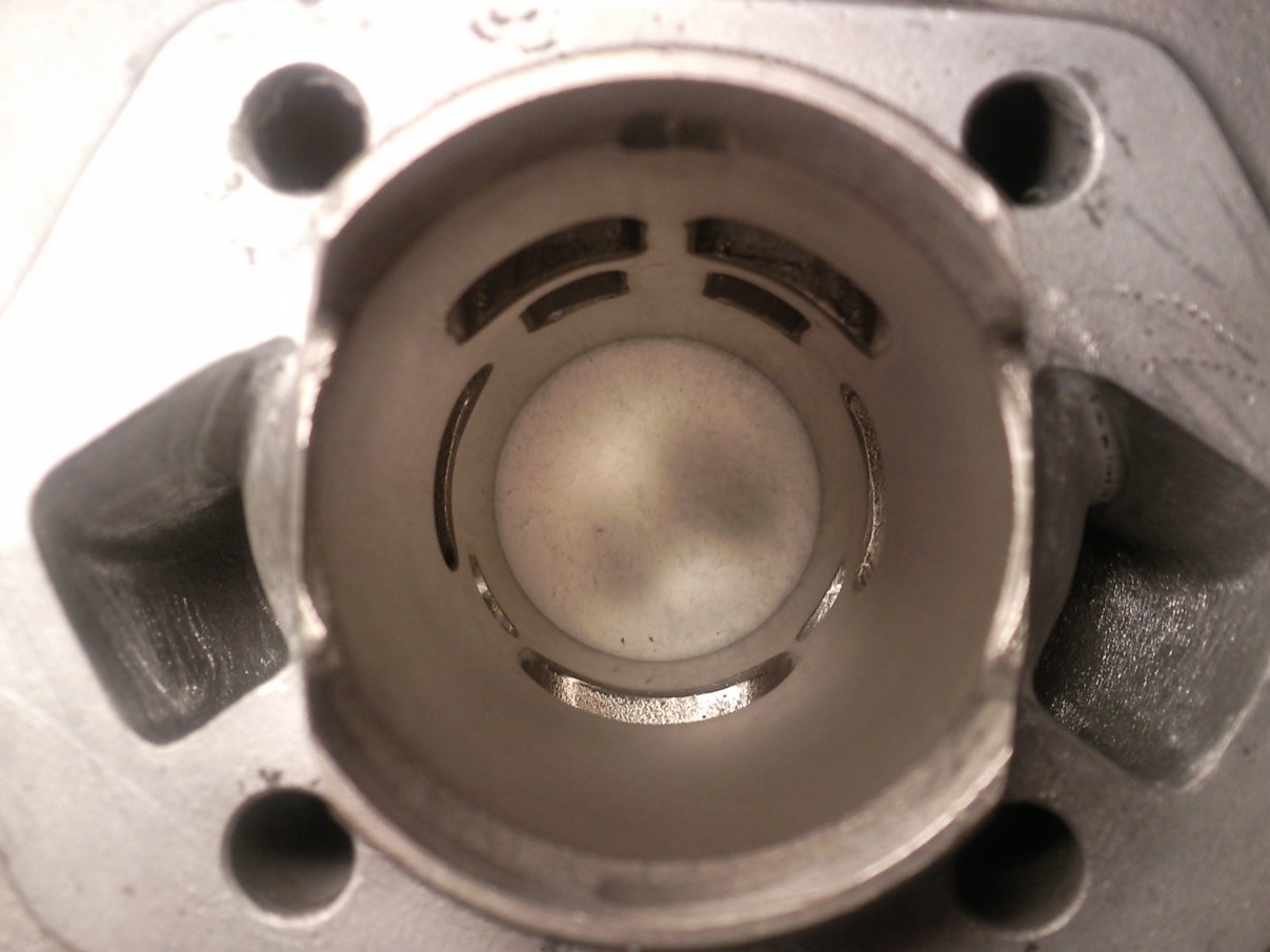

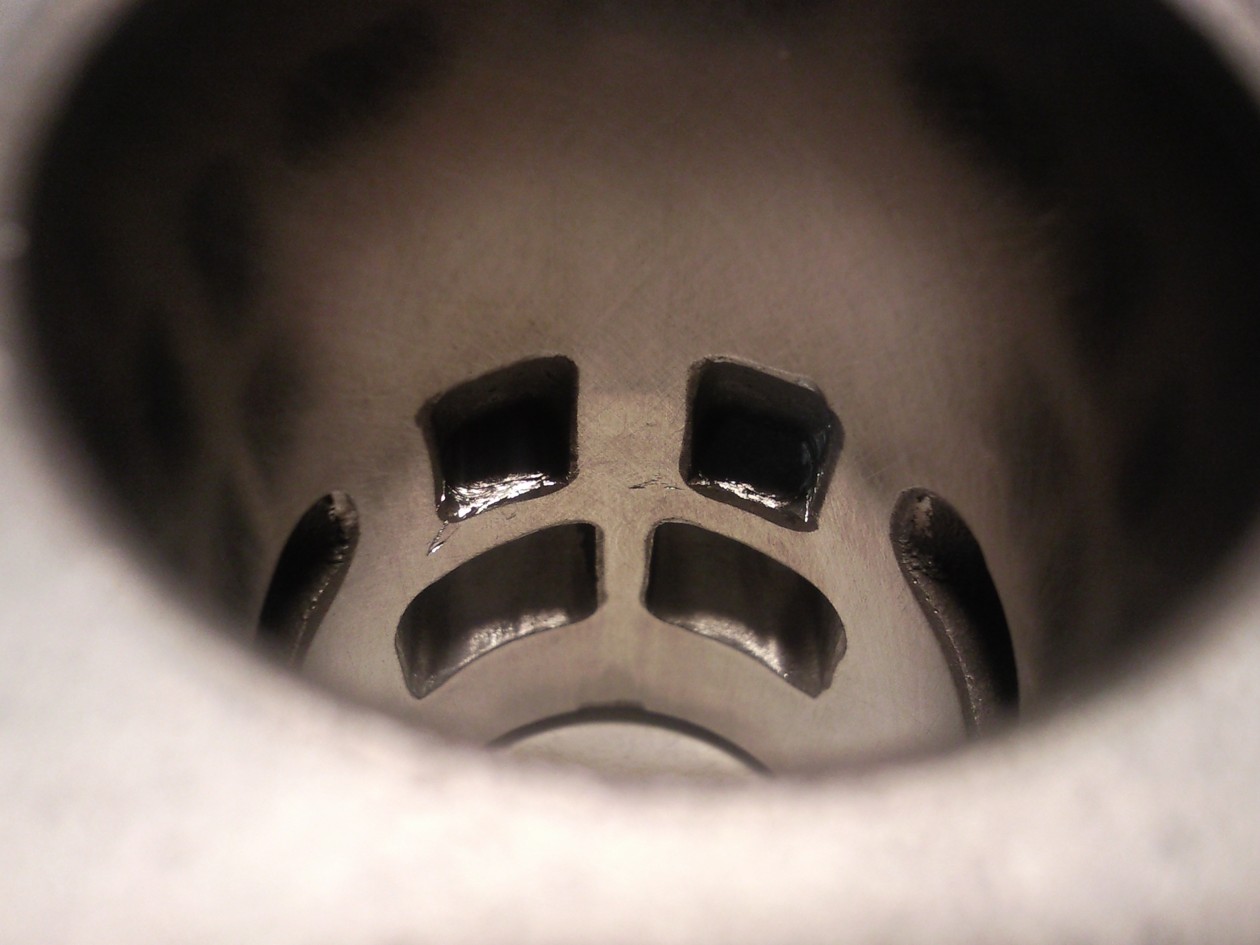

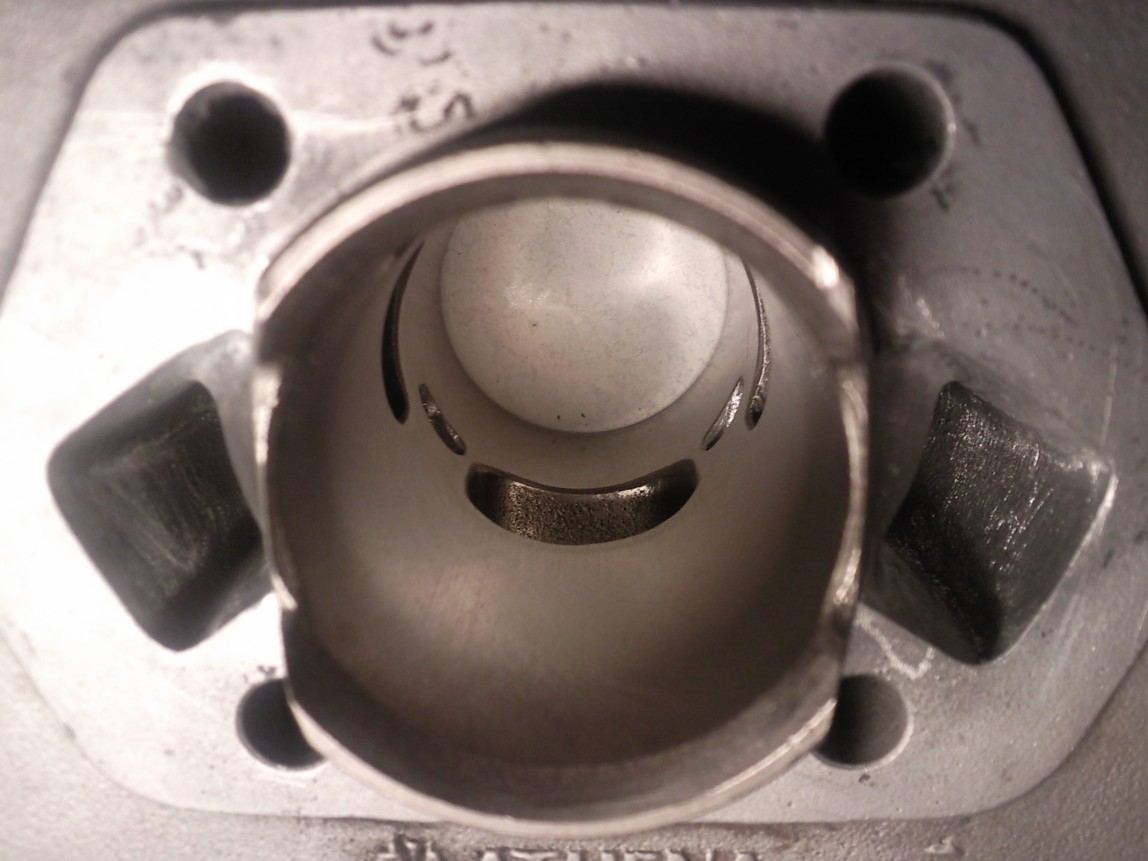

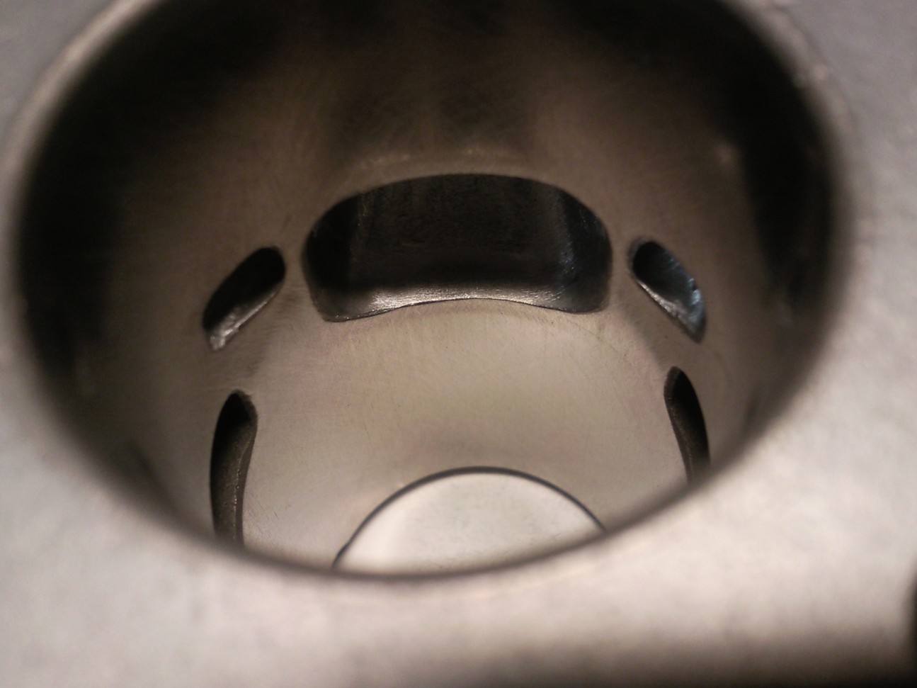

      Hi, bin neu hier.
      Hab mich hier mal angemeldet weil das Forum den Eindruck macht als hätten die User hier einiges mehr an Ahnung als in manchen anderen Foren :)
      Erstmal möchte ich sagen das ich keinesfalls Neuling bin auf dem Gebiet, das Buch Two-Stroke Performance Tuning hab ich auch schon durch.
      Auf jedenfall bau ich zur Zeit ein Rennmofa auf (mein Zweites), für Beschleunigungsrennen. Sollte also gut Power haben, aber ich will nicht unbedingt nur Spitzenleistung und Null Drehmoment haben, will auch wenn möglich keine Innenrotorzündung verbauen, sonst hat man fast keine Schwungmasse mehr. Also nach dem Schalten sollte noch genügend Leistung anliegen das man die Kupplung nicht shcleifen lassen muss um in den Resonanzbereich zu kommen.
      Es wird eine ZS25 (Rahmen überarbeitet), Athena Supertherm 50ccm 4 Kanal, 24er OKO Powerjet Vergaser mit 26er Selfmade ASS, Krümmer mit 30mm innen, Leovince TT Rollerauspuff (bearbeitet). Endrohr und Dämpfer 17mm.
      Zündungen hab ich 3 hier, eine Stern mit 10 von 12 Spulen, und 2 Andere mit Unterbrecher. Muss mal schauen welche am besten für hohe Drehzahlen geeignet ist. Aber bei allen wird spätestens bei 10000rpm Schluss sein vermute ich?!
      Zylinder kam heute an, morgen werd ich erstmal die Steuerzeiten messen, aber laut Internet soll der Auslass bei 177° liegen.
      Frage: Ich bekomm nach der Formel aus dem Buch und auch nach anderen Formeln immer eine Länge vom Auslass bis zur Mitte vom Gegenkonus von ca 83cm raus. 177°, Max Leistung bei 9000rpm. Ich finde das ist ziemlich lang, bei den meisten Rennmofas sind die immer so enorm kurz?
      Nächste Frage: Im Kolben sind 4 Löcher, für die Boost Ports, kann oder sollte man die Vergrößern oder jeweils zwei miteinander Verbinden? Verlieren dann vieleicht die normalen Überstömer zu sehr an Druck wenn die Stützkanäle größer werden?
      An den Motorblock werd ich die Kanäle auf jedenfall noch anpassen.
      Die Steuerzeiten des Zylinders will ich fürs erste auch bei behalten, das Mofa soll mindestens 8PS bekommen und gut Beschleunigen bis mindestens 90km/h. Lediglich der Einlass soll sich ändern, Standart sind glaub ich nur 142°, dachte da so an 150 fürs erste durch Kolben kürzen?
      Weitere Tips um den Motor zu verbessern sind auch erwünscht.
      Ich glaub jetzt hab ich erstmal genug erzählt, hoffe ihr könnt mir bei meinen Fragen helfen, wenn noch weitere Fragen aufkommen werd ich sie in dem Thread hier posten.
      Danke.
      Mfg

      Die Threads hatte ich schon gelesen, hab glaub ich schon alles gelesen was Google über "Zündapp Athena" findet :D
      Die von dir bearbeiteten Zylinder find ich auch sehr interessant, und das mit den Nebenauslässen würd ich auch gern machen, aber ich glaub das wird beim ersten mal nix :)
      Aber einige meiner Fragen werden nicht so wirklich bearbeitet:
      -Die Standart Zündungen gehen nicht über 10000rpm oder?
      -177° Auslass, Max Leistung bei 9000rpm, Länge vom Auslass bis zur Mitte vom Gegenkonus von ca 83cm. Zu lang?
      -Die Löcher im Kolben verbinden oder vergrößern?
      Wäre schon wenn du mir das noch beantworten könntest :D
      Mfg
      Also: die Standartzündung dreht mit guten Kontakten durchaus 12K- nur nicht lange. Bis dahin gehen auch die ori Kontaktlos- wobei ich bei 30 Jahre alten Dingern eher auf ne neue PVL setzen würde.
      177° a: Sagt ohne weitere Angaben nicht viel über das zu erwartende Auspuffgeraffel- bei Zapp würde ich bis Anfang GGK bei 10k um die <60 cm anpeilen, Wahl der Waffe sollte ein RZT sein
      Die Löcher kann man verbinden, ja. Nur- die Orikolben taugen nicht wirklich- besser nen L-Ring von JMPB Onderdeelen mit Nachkaufring.
      Und der Athena ist leider so ne Kröte, wenn er nicht bearbeitet ist: die ÜS gehen nicht voll auf, die Stützer zeigen in den Auspuff- alles nicht so schön. Aber - man kann ja bearbeiten (lassen).. :D
      Danke dir, hat mir schonmal sehr viel weiter geholfen.
      Alles was nötig ist mach ich selbst, Dremel, Feilen und Drehbank hab ich hier. Und das Gefühl das man braucht auch :D
      Nur kaputt machen will ich nix, also geh ich vorsichtig ran.
      Naja, wie schon gesagt, Krümmer wird 30mm innen. Auspuff nen Rollerauspuff Leovince TT (das Lochblech mit der Dämmwolle aus dem inneren der Birne ist raus), Endohr und Dämpfer haben 17mm (passt, da es ca 60% vom Krümmer ist). Auf jedenfall bestätigst du mir das 83cm bis mitte GGK etwas zu viel ist.
      Werd dann mal anfangen, mal gespannt was draus wird, wenn ich noch fragen hab stell ich sie hier.
      Edding ist dein Freund- auf der Laufbahn anzeichen, Beschichtung mit langsamer Drehzahl rausschleifen und ein tiefes Loch mit nem Kugelfräser einbringen. Dann vom A her mit nem langen Zylinderfräser zwei Taschen schaffen, die ungefähr Richtung der Löcher zeigen- Akkuschrauber, 3mm-Bohrer sehr lang und go- dabei mit einem Finger fühlen wo es hingeht und immer kontrollieren, ob man nicht zu Tief bohrt. Joa, und wenn dann die beiden Löcher geschafft sind, etwas vergrößern und gut.
