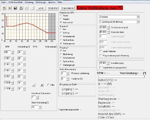

      Moin Männer ! Prima , der Drehschieber läuft.. Kannst du mal Info`s zu deiner Zündung geben ? Wie schwer ist dein Innenläufer , Zündzeitpunkt usw. Hast du unterschiedliche Drehschieberplatten getestet ? (Einlasssteuerzeit) Ist das Drehschiebergehäuse wirklich dicht ? Der Auspuff passt auch nicht usw.. In den 70er Jahren hat Kreidler Monate gebraucht um einen Drehschieber Motor fahrbar zu gestalten.. Das wäre ja ein Zufall gewesen, wenn du aus deiner Werkstatt heraus das mal locker realisiert hättest.. Zum Getriebe : Den 3. 4. u. 5 Gang von der KS 50 verbauen.

      Der Drehschieber ist dicht. Die Zündkurve hab ich nach der Anleitung von Langtuning erstellt langtuning.de/Download/Ignitec2.pdf

      Hier mal 3 Bilder:
        52,23 kB, 511×410, 657 mal angesehen
