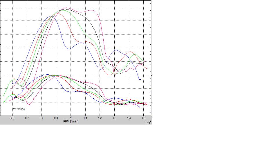

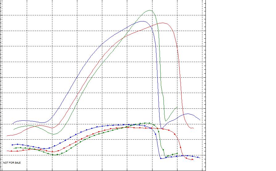

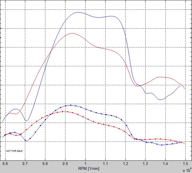

      Hallo liebe Schreuberkollegen,
      ich will mein Leistungsband etwas verschieben, bzw in einen anderen Bereich bringen. Wenn dabei noch etwas Leistung dabei rausspringt ist mir auch recht.
      In dem Diagramm ist zu sehen wie Sie momentan ist. Würde sie aber leiber so haben wie der eingezeichnete grüne Strich ist. Wie stell ich das am besten an?
      Setup zur Zeit:
      Auslass ca 178°
      Überst. ca. 135
      20er Mikuni
      Zx Auspuff leicht umgeschweißt
      3° Pvl
      über Hilfe und Anregungen würde ich mich sehr freuen.
        138,8 kB, 807×619, 2.239 mal angesehen
      Hi,
      warum? So schlecht sieht doch die Kuve gar nicht aus? Warum 1000rpm nach oben?
      Mehr Gedanken würde ich mir machen, wie man den Einbruch bei11k etwas anheben kann.
      Dazu wären aber neben Überlegungen zum Vorauslaß und dessen Form noch Angaben über den Auspuff nötig, da würde ich das meiste Potential sehen.
      Gruß Oliver

      das problem was ich habe ist diese doppeltitte. der leistungseinbruch bei 11k
      auf dem acker komm ich nicht über dieses loch drüber. wenn dieses loch nicht währe, könnte ich das komplette drehzahlband nutzen,
      die erste spitze wird der reso-bereich vom auspuff sein, was ist aber die zweite spitze.
      ich wollte einen motor, der ausgedreht ca 12-13k dreht. aber auch auf dem acker, und nicht nur am prüstand.
      zum motor selbst: 6überströmer. membraneinlass, nur ein auslass und die steuerzeiten eher noch zahm

      Hi,
      also hab ich doch richtig vermutet. 8)
      Richtig, die erste kommte vom Reso, die zweite ist gar keine richtige Spitze sondern resultiert bei fallendem Drehmoment nur aus der Erhöhung der Drehzahl.
      Das heisst: irgendwas schürt Deinen Motor schon bei 9k ab.

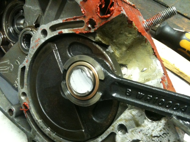

        48,02 kB, 640×480, 1.426 mal angesehen
      Was für eine effektive Verdichtung fährst du denn?Die sollte da auch nicht unter 7:1 liegen.
      Auch ich würde mich mal um den Auspuff kümmern und vielleicht mich nochmal um das Einlasssystem kümmern.
      Du fährst eine 4 Klappenmembran...richtig? Da könnte man evtl einen Umbau auf 2 Klappen versuchen...etwas Totraum beseitigen und einen grösseren Vergaser(22mm) ausprobieren.

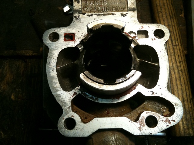

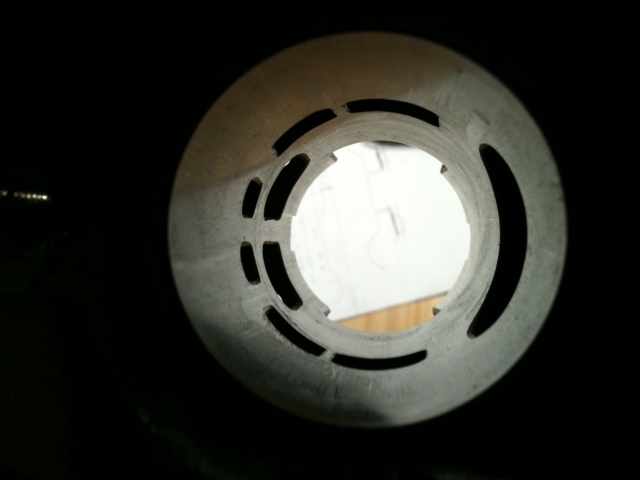

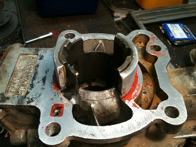

      Zeig dochmal Fotos vom Zylinder

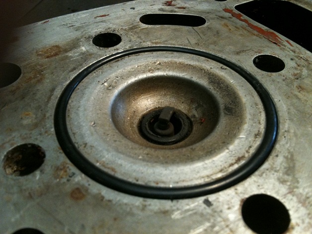

      quetschkante viel zu groß (1-1,5mm)
      Das ist nicht die Quetschkante, sondern der Quetschspalt. Das der zu groß ist geb ich Dir recht, bei der Motorengröße sollte man mit ca. 0,8mm hinkommen, Vorraussetztung die Pleuellager sind oben und unten einwandfrei, und natürlich auch die KW Lager.

      Und noch was, Dein Foto vom Zylinder ist nett, ein Portmap ist was anderes.

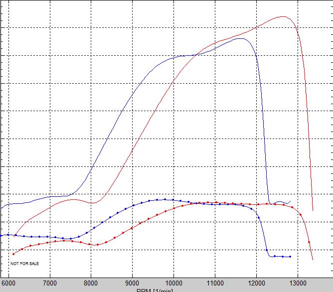

      Anhand dieses Leistungsdiagramm wage ich mal zu sagen das ich ein Füllungsproblem im Bereich des deutlichen Leistungsabfall obenrum erkenne...Die Minititte in der Mitte entsteht häufig(nicht grundsätzlich)
      wenn der Durchsatz im Einlassbereich und damit die Kw Gehäusefüllung nicht optimal ist und der Abfall am Ende sieht normalerweise so aus wenn eben der Auspuff nicht so "Resoniert" wie er sollte.

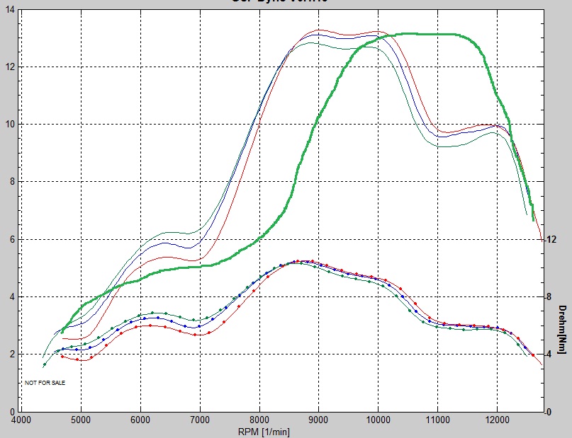

      Ich seh das ähnlich wie CX
      Mehr füllung braucht der motor. Jedoch denke ich, dass es damit nicht getan sein wird. Ich vermute, dass der obenrum sein Abgas nicht los wird bzw. der Auspuff nicht mitarbeitet.
      Jeder moderne Zweitaktmotor steht und fällt mit dem Auspuff!
      Das sieht man hier ganz gut:
      germanscooterforum.de/findpost_t119267_p1066719092.html
      Ich hab da nichts als den Auspuff verändert zwischen den einzelnen Diagrammen und die Motorcharakteristik ist immer eine vollkommen andere.
      Meine Erfahrungen waren dahingehend,das grosse Auslassquerschnitte oft Nachteile bringen da viel Frischgas durchgelassen wird und wenn dann der Auspuff wie in diesen Fall dieses nicht zur richtigen Zeit wieder in den Zylinder gedrückt bekommt,gibts diese starken Leistungseinbußen bzw Sprünge.
      Dieser Auspuff ist sicher schon voll schmieriger Plörre.
      Ansonsten versuche ich immer möglichst viel Auslasszeit zu sparen und den Mitteldruck deswegen möglichst hoch zu bekommen...somit passt dann auch eine grössere Abgasmenge durch relativ kleine Auslassquerschnitte.
      Daher ist es auch nicht ganz verkehrt wenn der Zylinder eine höhere Temperatur bekommt da auch dieses den Innendruck hochtreibt. Toll wärs natürlich wenn man auch die Abgastemps messen könnte.

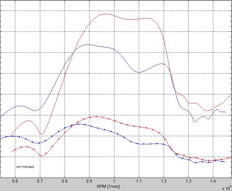

      Ist dieses Diagramm eigentlich aus dem selbstgebauten Prüfstand?
      Jedenfalls find ich den Anfang mit dem Auspuff zu machen schonmal sehr gut.
