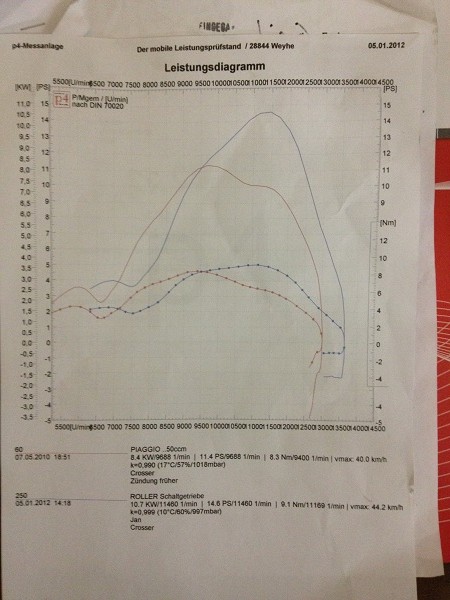

      Moin moin Leute
      nach langem bin ich wieder mal dazu gekommen was am Möf zu machen.
      ich habe mal eine grafik vom leistungsprüfstand beigefügt. der prüfstand ist nicht geeicht!!!!!
      beide kurven sind mit der Auspuffresonanzlänge von 66cm bis mitte Gegenkonus
      Vergaser 20mm
      bei der ROTEN KURVE hab ich spaßhalber mal nen 1mm spacer beigefügt und den zylinder hochgesetzt,
      dabei aber nicht die verdichtung und die quetschkante angepasst!!
      aktuelle daten BLAUE KURVE:
      Überst.: ca 120°
      Auslaß: ca 180*
      aktuelle daten ROTE KURVE
      überstr.: 135° - 140°
      auslass: ca 200°
      MEINE FRAGE:
      die kurven sind vom verlauf ja fast identisch nur verschoben ABER
      selbst bei der BLAUEN KURVE mit 180° müsste die kiste doch höher als 12000 drehen.
      und warum habe ich diesen krassen leistungsabfall, der motor könnte doch etwas sanfter ausdrehen und nicht so abrupt.
      größeren gaser hab ihc probiert, NIX
      dickere membrane auch NIX
      brauch ich event mehr vorauslass?????
      was passiert eigentlich wenn ich die rote kurve mit 200° Auslass fahre, und die verdichtung und quetschkante wieder anpasse,
      weil so schlecht sieht die doch nicht aus, aber 200° hört sich sehr viel an
      so jetzt seid ihr dran

      warum deine kurve so drastisch abfällt kann ich dir auch nicht sagen. Vielleicht Auspuff, Falschluft??
      worauf ich jetzt aber hinaus will, du hast deinen zylinder 1mm höher gelegt und glaubst das du jetzt um 20° höhere Steuerzeiten hast??
      Miss doch bitte einmal nach, da kann was nicht passen, du müsstest bei 40mm hub gut 3mm höher legen um von 180 auf 200° zu kommen!
      Auserdem ändern sich die Strömer Zeiten beim Höherlegen mehr als die Auslasssteuerzeiten.
      lg mono
      steuerzeiten hab ich mit und ohne spacer mit ner gradscheibe gemessen, so gut wie ich es hinbekomme
      steuerzeiten können schon abweichen, wie gesagt ich messe so gut es geht..
      außerdem wer sagt was von 40mm hub. zündapp motor also 42mm hub
      egal wie viel hub du hast, 40mm ist nur als beispiel gedacht.
      in deinem Fall (42mm Hub) müsstest du wenn du von 180° auf 200° Steuerzeiten kommen willst, um 3,74mm höherlegen.
      versuch mal mit der Schiebelehre zu messen: Schraub den Zylinder komplett (mit kolben) auf den Motor, ohne Zylinderkopf.
      Miss den Abstand der Oberkante zu UT und ermittle die differenz zu deinem Hub.
      Miss von der Oberkante Zylinder bis Oberkante Strömer und Oberkante Auslass und zieh die oben berechnete Differenz (wenn positiv) ab, (wenn negativ) dazu addieren. --> Dann hast du die Abstände zu OT.
      Die Maße brauchst du nur in das Scooterattack Steuerzeiten Tool, welches du sicher bei google findest und du hast damit ziemlich genau deine Steuerzeiten! (Quetschspalte vernachlässigen)
      lg mono

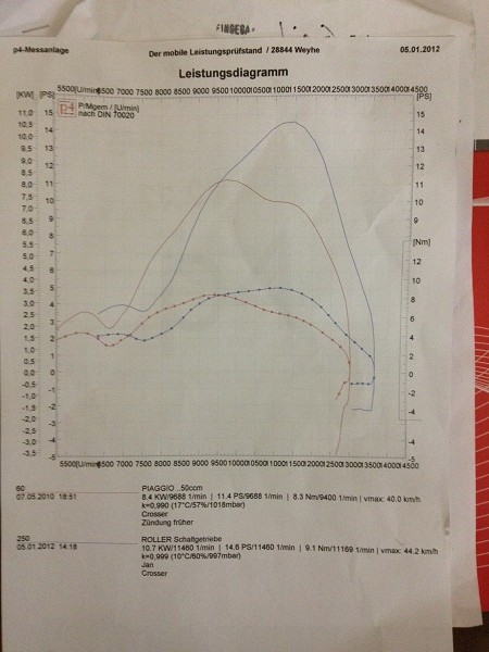

      also hab bischen getestet.
      Test 1
      im obigen diagramm sieht man 2 kurven.
      bei der roten wurde der zylinder mittels spacer um 1mm hochgesetzt. die verdichtung und der kopf nicht angepaßt
      also hatte ich da eine quetschspalte von ca. 1,8mm
      jetzt habe ich einen kopf um 1mm abgedreht um den spacer wieder auszugleichen, also quetschspalte wieder 0,8mm
      RESULTAT: hat mich ganze 1000umdrehungen gekostet. der leistungsverlauf ist jetzt fast wieder so, als hätte ich keinen spacer drunter,
      also hat die erhöhte verdichtung richtig drehzahl gekostet???? etwas mehr drehmoment ist es geworden, aber die 1000 umdrehungen sind besser
      Test 2
      habe den gleichen zylinder nur mit mehr vorauslass, ca 1mm mehr,
      Resultat: das drehzahlband ist viel spitzer geworden. dreht aber auch nicht höher und der leistungsabfall ist genauso steil,
      also kein weiteres ausdrehen möglich
      ich dachte eher das mit mehr vorauslass das band breiter wird???????
      mir kommt es so vor als wirkt mein zylinderkopf als drehzahlbegrenzer, oder was soll ich jetzt machen,
      oder ist mein drehzahlband eigentlich gut genug
      ideen??????????
      anbei nun Test 1 blau mit angepasster Verdichtung, rot nicht angepasste Verdichtung
      grün anderer Zylinder mit mehr Vorauslass
        76,27 kB, 896×557, 666 mal angesehen
      Dieser Beitrag wurde bereits 1 mal editiert, zuletzt von „Schnüffel“ ()

      Das verwundert mich jetzt aber,also nochnichtmal ein leistungsverlust trots so drastisch reduzierter verdichtung...man sagt,hört und ließt ja immer das Quetschkante&Verdichtung die Leistung über das gesamte Drehzahlband steigern soll, hast du denn auch den zündzeitpunkt angeglichen? Da muss einfach noch was gehen
      Nein keinesfalls, denk dich doch mal in die Materie das wäre ja spühltechnisch gesehen voll unlogisch
      Ich bin kein Profi aber Ich würde an deiner stelle mal ein paar komonenten tauschen sprich auspuff,vergaser,zündung das greift ja alles ineinander,wie sieht eigendlich die Zündkerze aus? Vielleicht ist die ursache hierfür ganzwoanders und dein o ring im kaltstarterschaft ist kaputt und der motor überfettet, oder wenn dein Elektrodenabstand unter 0,3 ist dreht der motor niemals über 10 k ...
      Manchmal zieht man eben am falschen Strang...
      gut wieder was gelernt,
      wir halten fest, mehr vorauslass bringt ein spitzeres band
