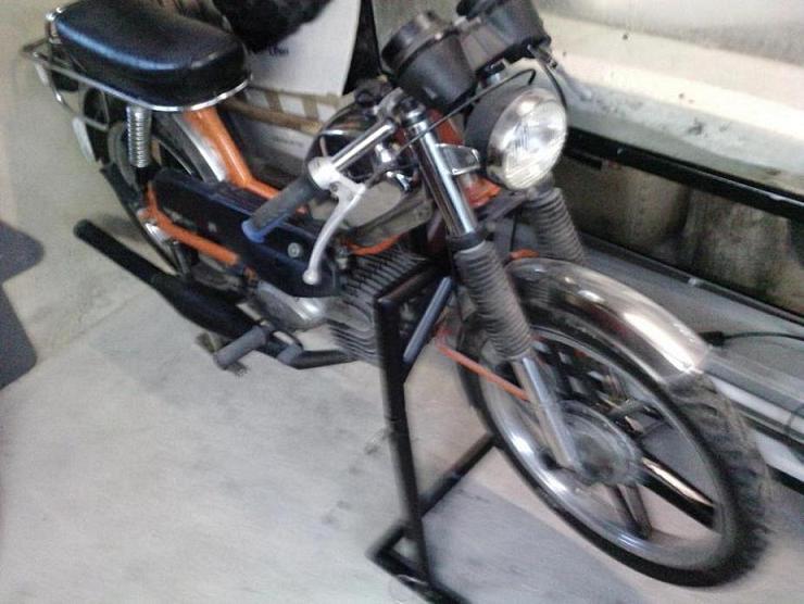

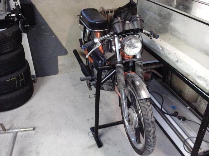

      gude,
      nach jahren habe ich mir fest vorgenommen endlich meine flory zubeenden.
      im mom steht sie noch versaubt im schuppen
      un das einzige was sich über die jahre getan hat sind die ständer.
      geplant ist:
      -größerer vergaser (just for fun...der 20mm reicht eigtl)
      -endlich mal richtig abstimmen
      -air box
      -fußrasten (evtl neu verlegung...auf jeden werden fußrasten neu gedreht)
      -neuer ASS
      -membranblock

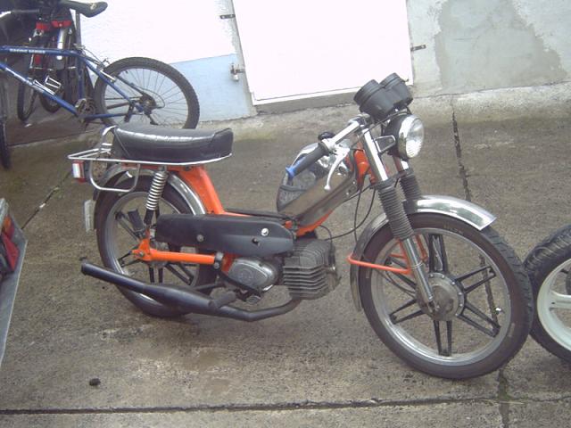

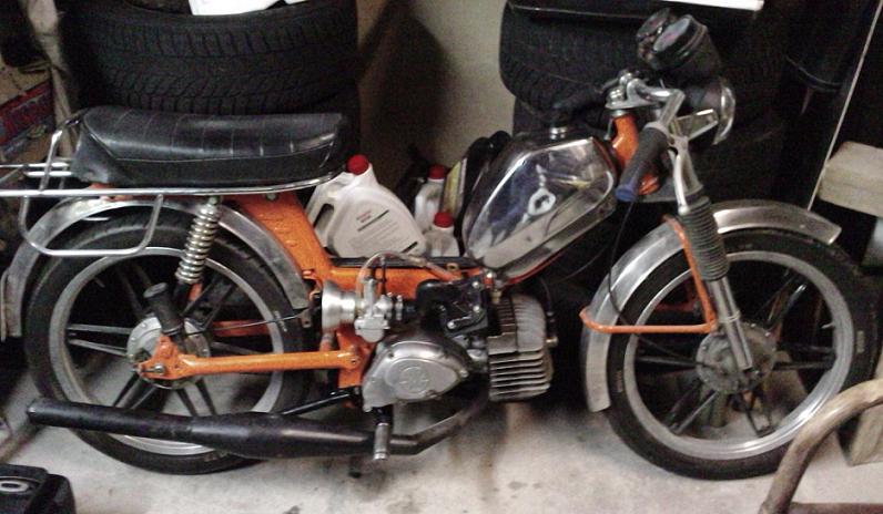

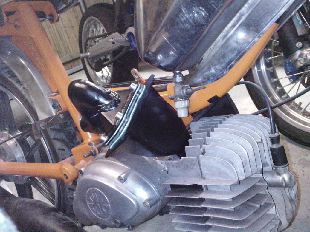

      hier mal ein paar bilder vom aktuellen stand

      rs zylinder 6,25ps.
      der wird auch drauf bleiben. mit den 70er satz kann und will ich mich nicht anfreunden.

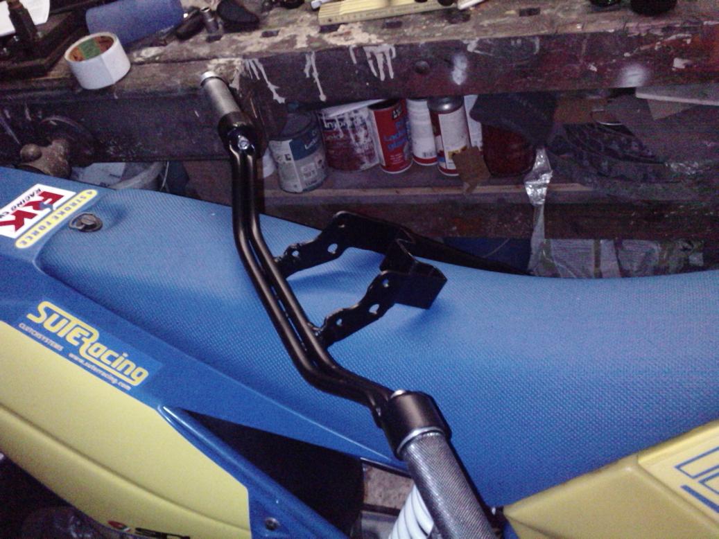

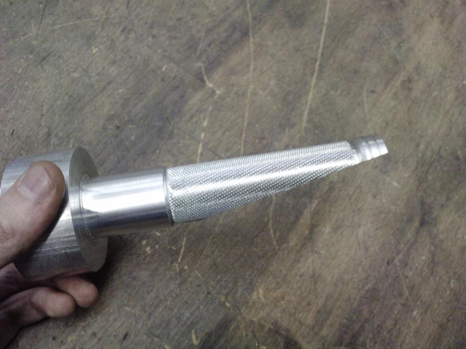

      - hab heute die erste fußraste gedreht. bilder hab ich leider keine gemacht. werd ich morgen oder in laufe der woche tun.
      - am wochenende soll die demontage beginnen. und je nach zeit die ersten pläne für die fußrastenanlage
      ja klar wär ein van veen zylinder eine alternative.
      nur wär mir das "ein wenig" zu teuer.

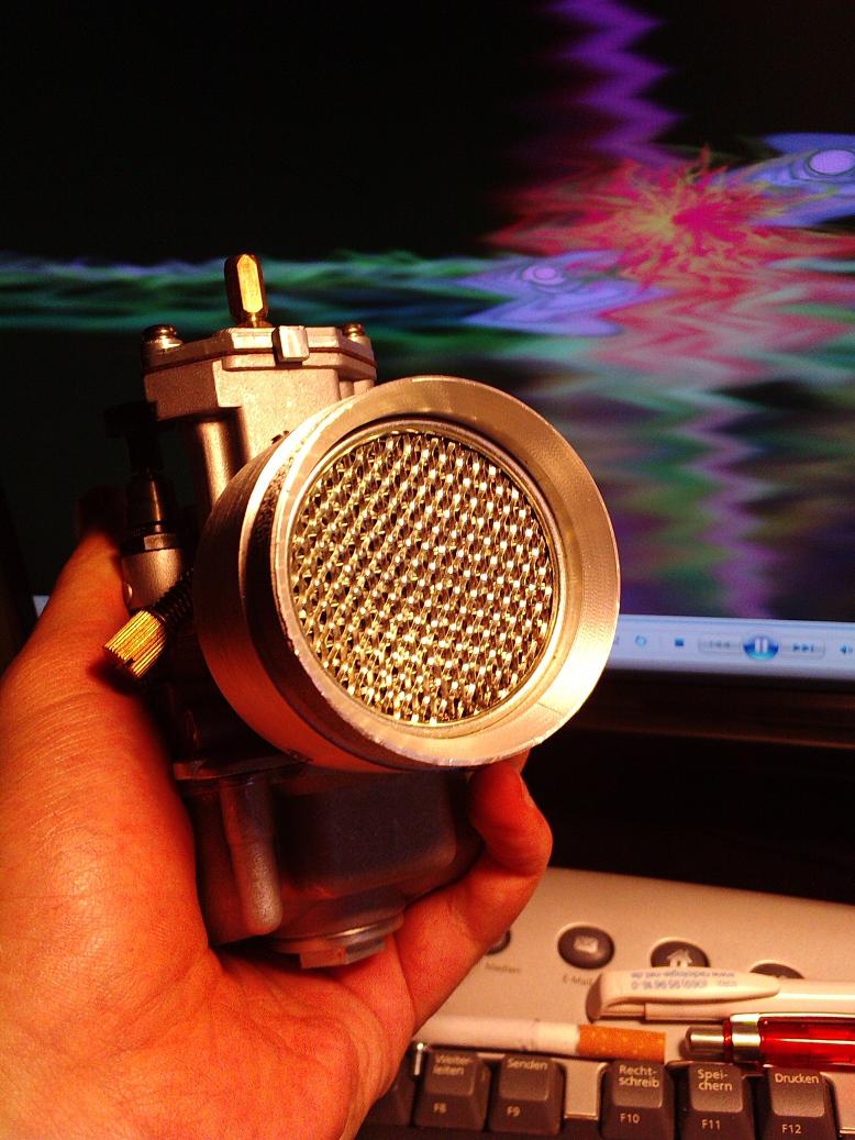

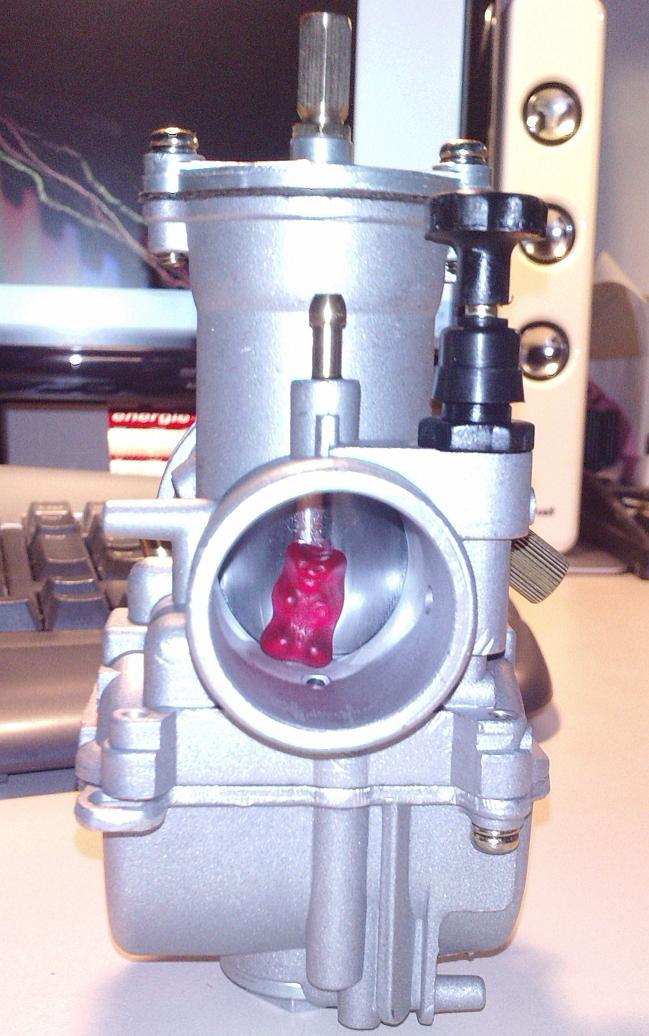

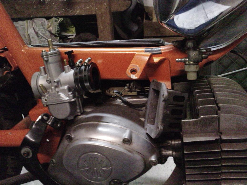

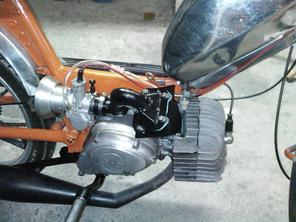

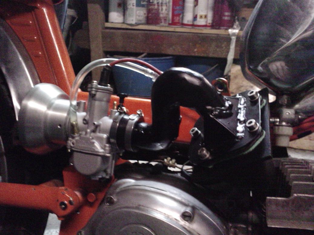

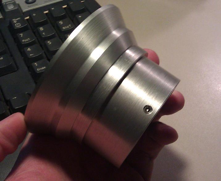

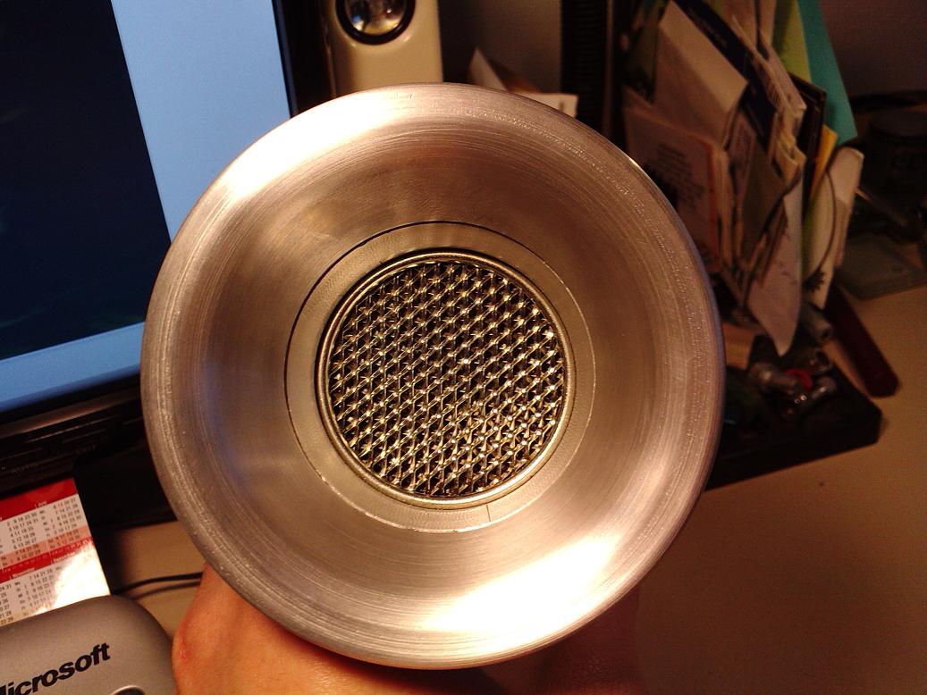

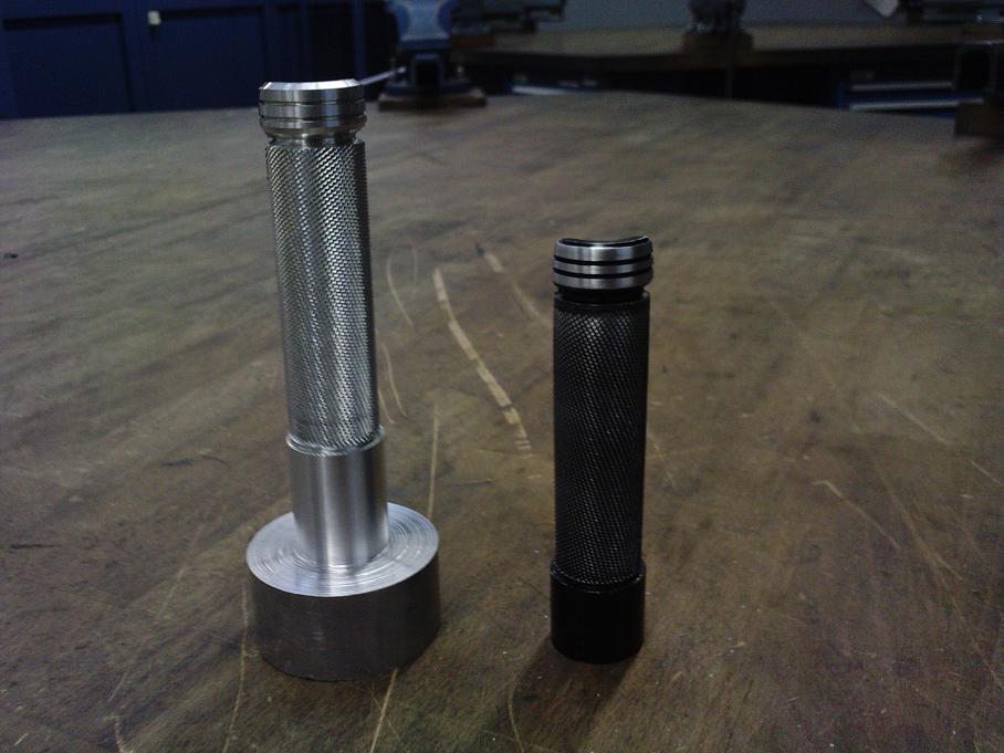

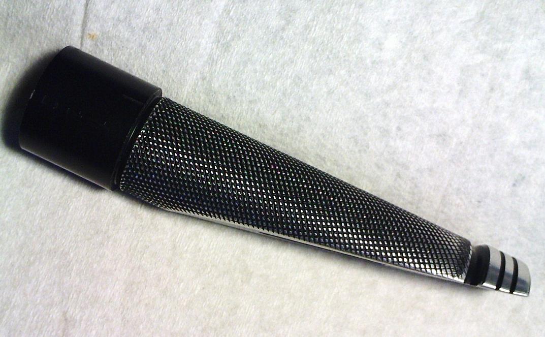

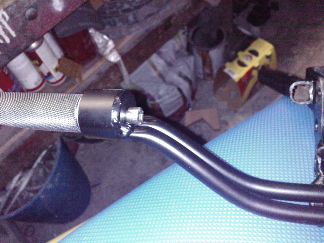

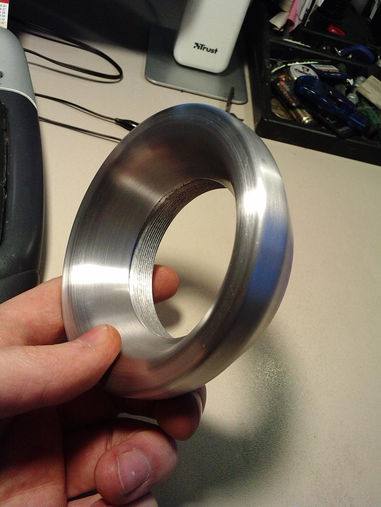

      -so hab heute mal ein bild von der fußraste gemacht.

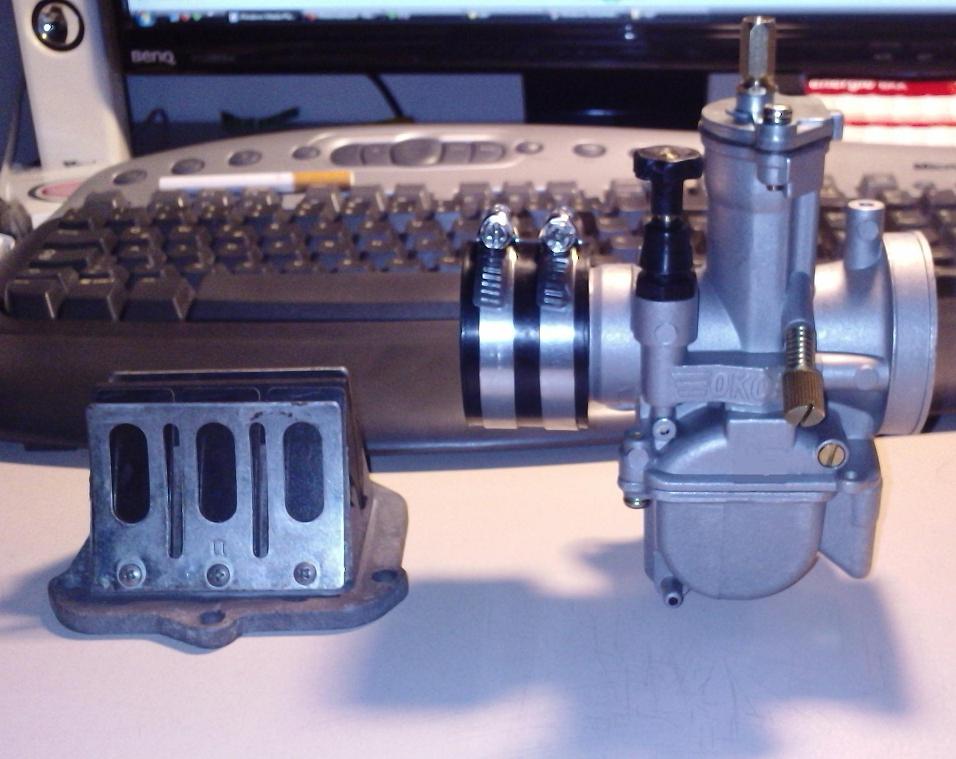

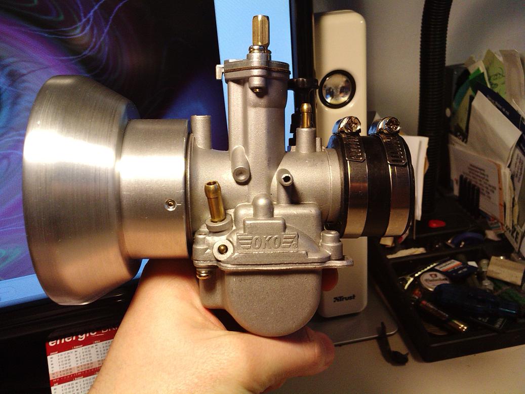

      -dazu sind heute noch die bestell teile gekommen
      ---> membranblock...hatte ich mir um einiges kleiner vorgestellt..wird ein langer tag an der fräse
      ---> vergaser...guter preis für ein neu teil..soll baugleich mit keihin und stage 6 sein..über die größe kann spekuliert werden wird erst am ende verraten :P

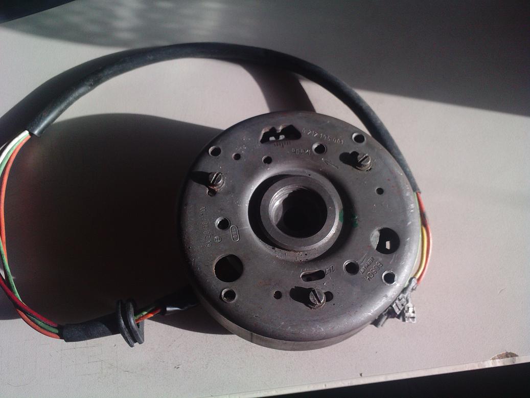

      Solltest du in deinem Motor die alte 6 Stator Mhkz oder dessen Vorgänger fahren dann besorg dir mal die 12 Stator Zündung aus den Zündapps...dann dreht die Mühle auch obenrum besser aus ...die verbiegt den Zündwinkel passender bei höherer Drehzahl...
      Die obligatorischen Sturzbügel fehlen an deiner Flory auch noch... :thumbsup: Nebst verchromten Lampenhalter und Seitenteilen,den eisernes Kreuz Rücklicht und die dazu passenden Rückspiegel.
      Die "verchromte" Plastikabdeckung für die Zündungsseite kennst du auch? Ja....die Flory war immer lustig....
      Der Grund das die nur noch in Mofas und >Mokicks verbaut wurde war der,das es zum Zeitpunkt der 12 Stator Zündung keine KKR mehr gebaut wurde.Die 12 er sollte der verbesserte Nachfolger der 6 Statorenzündung sein und ursprünglich für die grossen Zündapps ab 125ccm vorgesehen...in der abgespeckten (Lima) Version wurde die für Mofa und Mokick verwendet,weil nur noch in diesen Bereich Zündapp nennenswerte Absätze hatte...bis die Firma zugrunde ging..
      Die 12er ist merklich Drehfreudiger..nicht nur theoretisch...merkt man also im Vergleich zu den alten Mhkz.
      ich hab diese Zündung schon bis 13,5K mit bearbeiteten 70er Athena gefahren...hätte wohl noch mehr drehen können wenn da nicht die fiesen Polradvibrationen bei dieser Drehzahl aufgetreten wären.
      Ein Vorteil ist auch noch die von aussen verstellbare Feineinstellungsmöglichkeit des Zzp.
      Auch an Kreidlermotoren hab ich ausschließlich diese Zündungen verbaut und die alten MHKZ alle abgegeben.
      Die 12er hält den Zündwinkel korrekter als die alte ein.Die Drehzahlgrenze wird wohl nur durch das Polrad begrenzt...ist ja kein Innenläufer.Antesten..die Zündung ist sehr gut....wenn man nicht die höhere Lichtleistung der alten MHKZ braucht...oder man wickelt noch die leeren Statoren auf...hab ich aber nie gemacht...

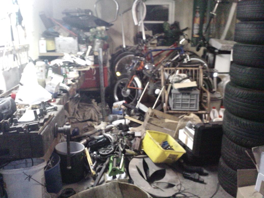

      der schuppen ist wie ein lager..ich muss ma pics rein stellen. ein bissi wie die ludolfs.

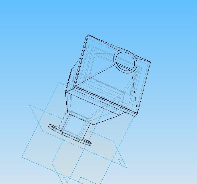

      musste leider feststellen, dass lange nicht so viel platz da ist so wie ich mir das wünsche.

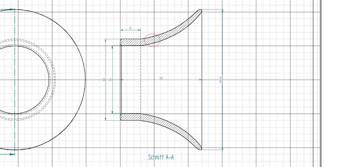

      ist aber alles machbar. heute mal en paar daten in solid edge rein gehaun. wird en fettes teil
      - es müssen später noch aussparungen in die verkleidung..wollte ich eigtl vermeiden. geht aber nicht anders.
      - der platz für die air box fällt auch sehr gering aus. da muss ich mir noch was anfallen lassen.
      das wort zu gestern:
      das wird eng aber der muss da rein :D

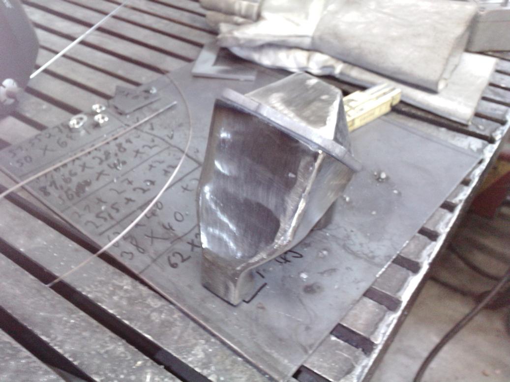

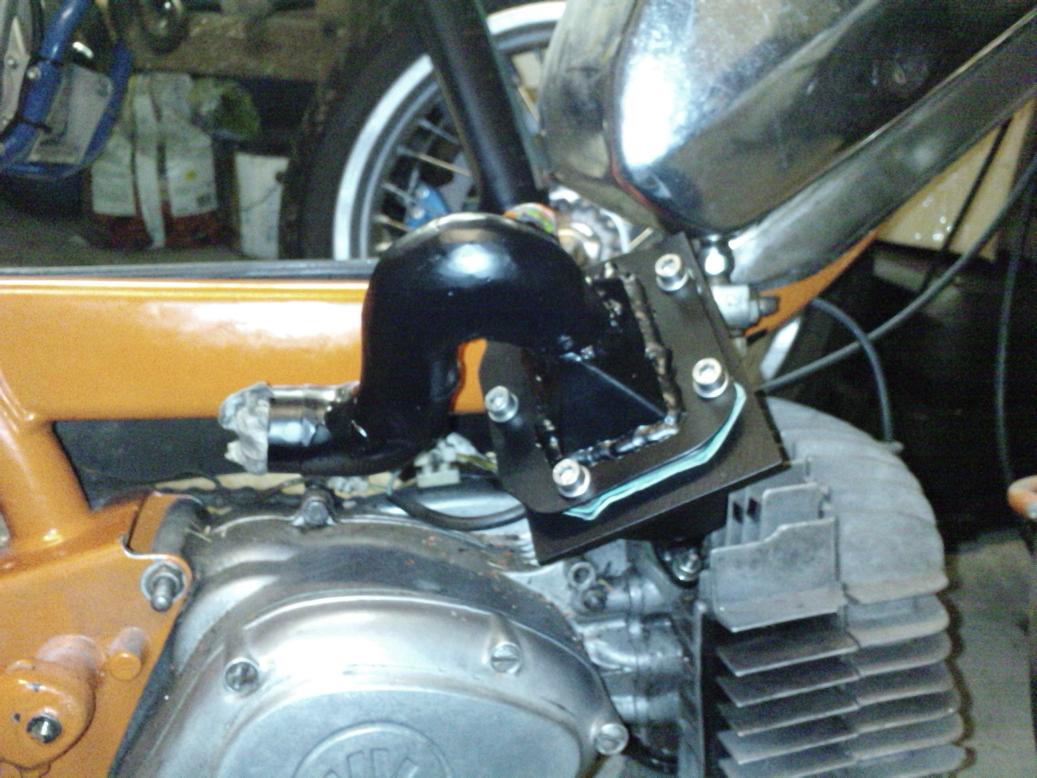

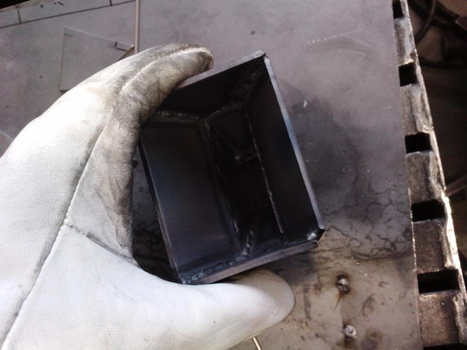

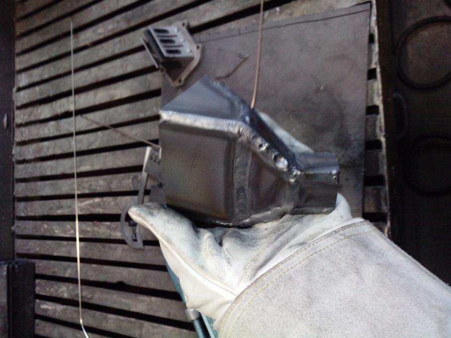

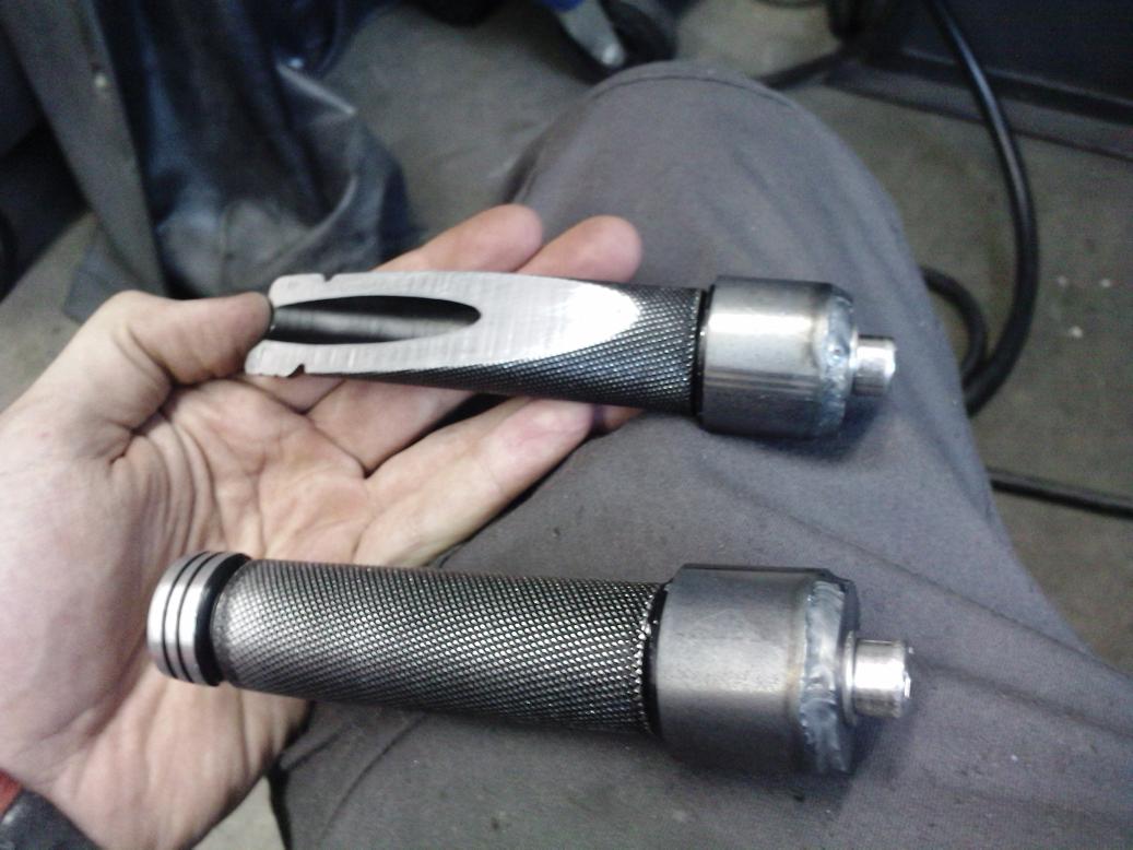

      heute gings endlich weiter.
      - die zweite fußraste zum großteil fertig gestellt. muss morgen nur noch abgestochen werden/kernloch/gewinde bohren/lackieren/schleifen

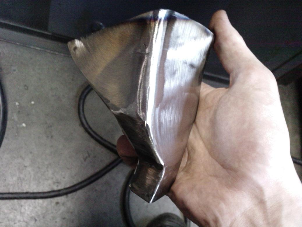

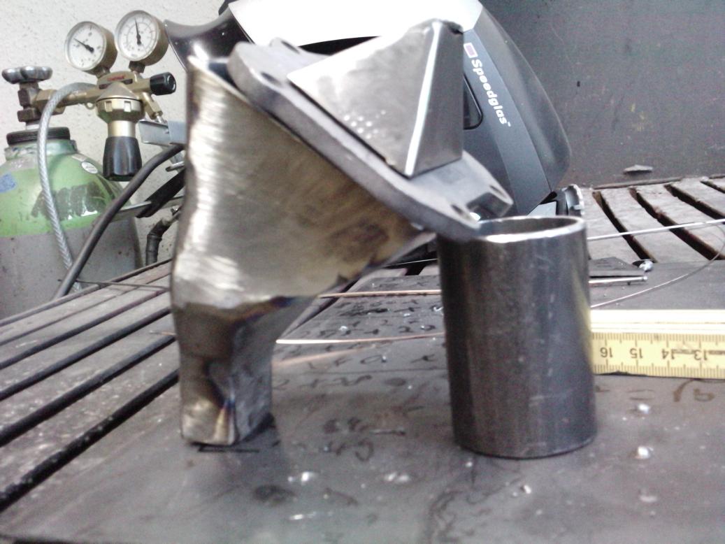

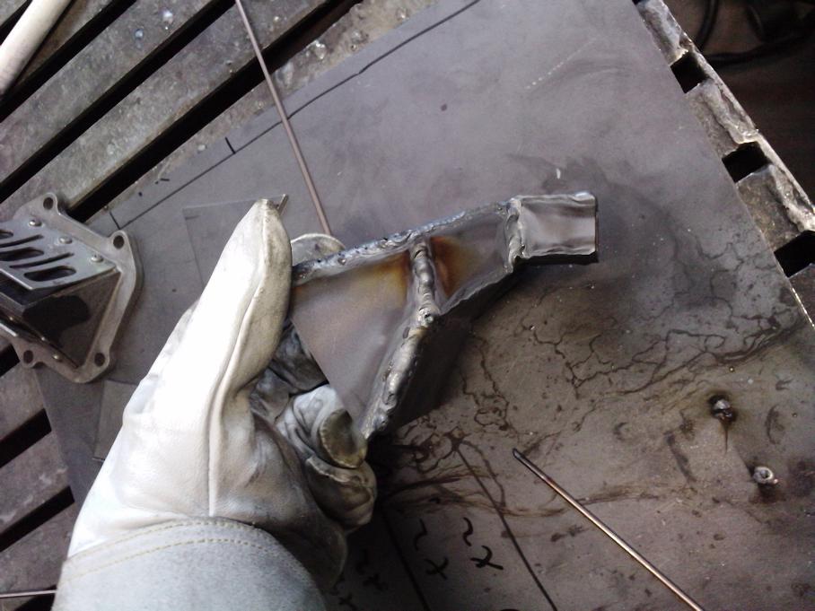

      - hab heute mit dem membran block angefangen...hat mich ein paar nerven gekostet...hatte teilweise maße vergessen auf der zeichnung..
      ...dazu kamm noch das fast jedes blech gleich aus sah...hatte sie erstma nur auf rohmaße zugeschnitten.
      dann wollt sich das warmgewalzte blech teilweise einfach nicht wig schweißen lassen (sieht man auch gut auf den bildern)..die löcher bekomm ich aber nach dem abschleifen weg....dannach wird noch eine decknaht folgen.

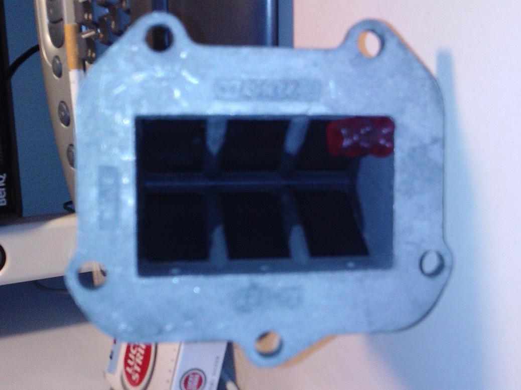

        83,05 kB, 908×681, 1.818 mal angesehen
        90,82 kB, 908×681, 1.801 mal angesehen
        73,11 kB, 908×681, 1.769 mal angesehen
        75,71 kB, 908×681, 1.778 mal angesehen
        77,41 kB, 908×681, 1.815 mal angesehen

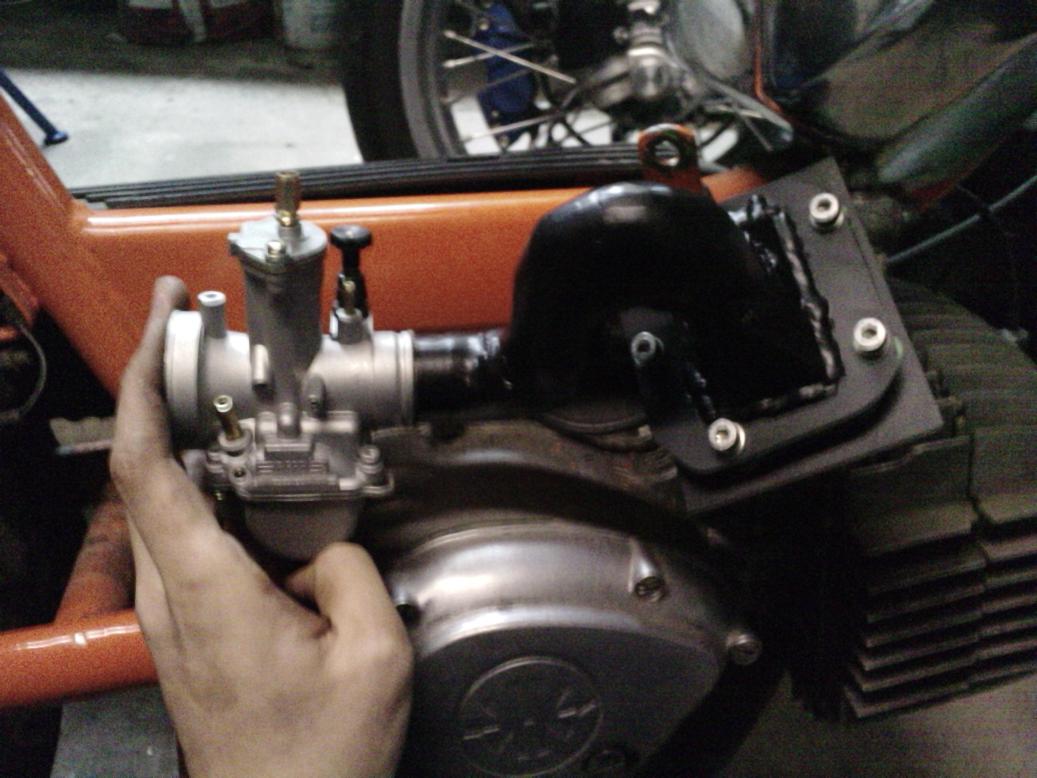

      und was genau erhoffst du dir von dieser rießen membrane? willst du nen vw käfer vergaser fahren? das ding hat 50ccm^^ würde wohl entweder schlitz fahren oder sone komische membrane dies zu kaufen gibt hinschrauben. aber der fußraster sieht schön aus.
      Fussrasten sehen gut aus
      hab da neulich auffer arbeit wad ähnliches gedreht ( war optisch wie deine rasten nur warscheinlich klein bissel grösser und dicker und waren innen ausgedreht damit da die elektrik für ne taschenlampe reinkonnte. haben dann die Saudis bekomm weil die bei uns ausbilden lassen wollen )
      zur membran bin ich lieber still da ich von dem thema nich so viel versteh :D
      frohes werkeln noch :D
      Die Membran dürfte von ner 125er oder 80er Stoppelhopser sein.... gut für 28mm Vergaser.
      Die RD250 Membran baut deutlich schmaler und ist auch für 28mm Vergaser geeignet.
      Man dürfte sich damit keinen Gefallen tun mit Membraneinlass am 50ccm einen 28mm Vergaser zu fahren.
      Die Drehzahl die dafür nötig wäre macht die 6Klappenmembran bestimmt nicht mit.Abgesehen davon werden die 5 Gänge sehr knapp...überleg dir das nochmal...
      Die Membran ist aus ner 125er Aprilia RS.
      Gnadenlos überdimensioniert für deine Zwecke. Du hast da jetz bildlich gesprochen nen Gang (Vergaser) der in eine Turnhalle mündet (Membran) um schließlich schnell auf ein Schlüsselloch (Zylinder) über zu gehen.
      Ich würd wie CX schon sagt ne RD250 membran nehmen. Selbige hab ich sogar noch liegen, kannste für 15€ haben.
      Oder ne KX80, oder ne Minarelli.
      Damit tust du dir denke ich eher nen Gefallen, kann mir gut vorstellen, das die Membran dem Motor nichts gutes bringt.
      Die RD 250 Membran ist ebenso Überdimensioniert wenn man keine Vergaser mit 26-28mm Durchlass fahren kann
      um das umzusetzen muss das Drehen bis zum gehtnichtmehr.
      Kleine Honda MBX 80 Membran wär sinnvoll und dann 20-22mm Vergaser anbauen sollte praktikabel sein wenn ordentlich getunt wird.Spart man sich selbst ne Menge Ärger und Zeit wenn das übergrosse Zeugs wieder runter muss und man neu anfangen darf.Der Membraner braucht grundsätzlich kleinere Vergaser als ein Schlitzer weil da nichts mehr zurückgedrückt wird.
      Aber solange der Membrankasten nur am Einlass geschraubt wird und das Zeug eh schon da ist kann mans auch
      mal Ausprobieren...Learning by doing..oder so...
