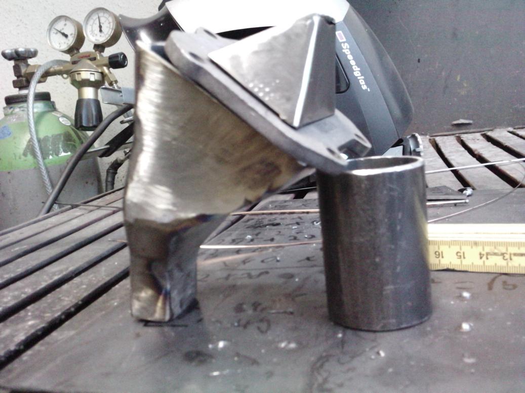

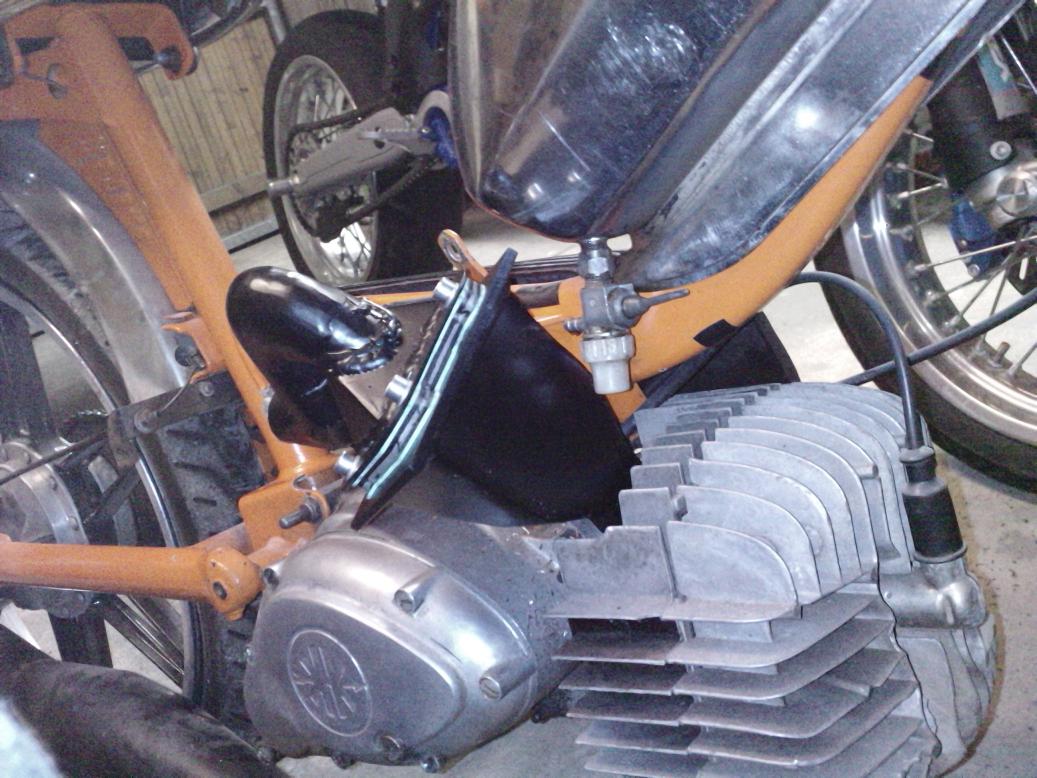

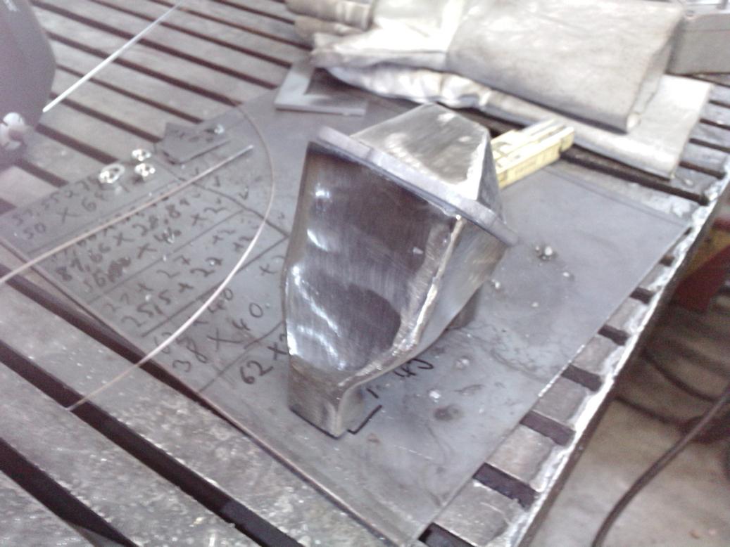

      hab heute weiter gemacht
      - ansaugtrakt abgeschliffen (grob) und den letzten oberen teil angepasst.

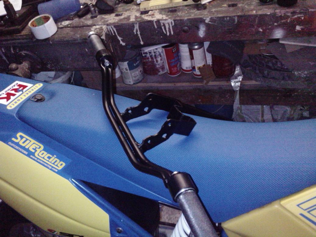

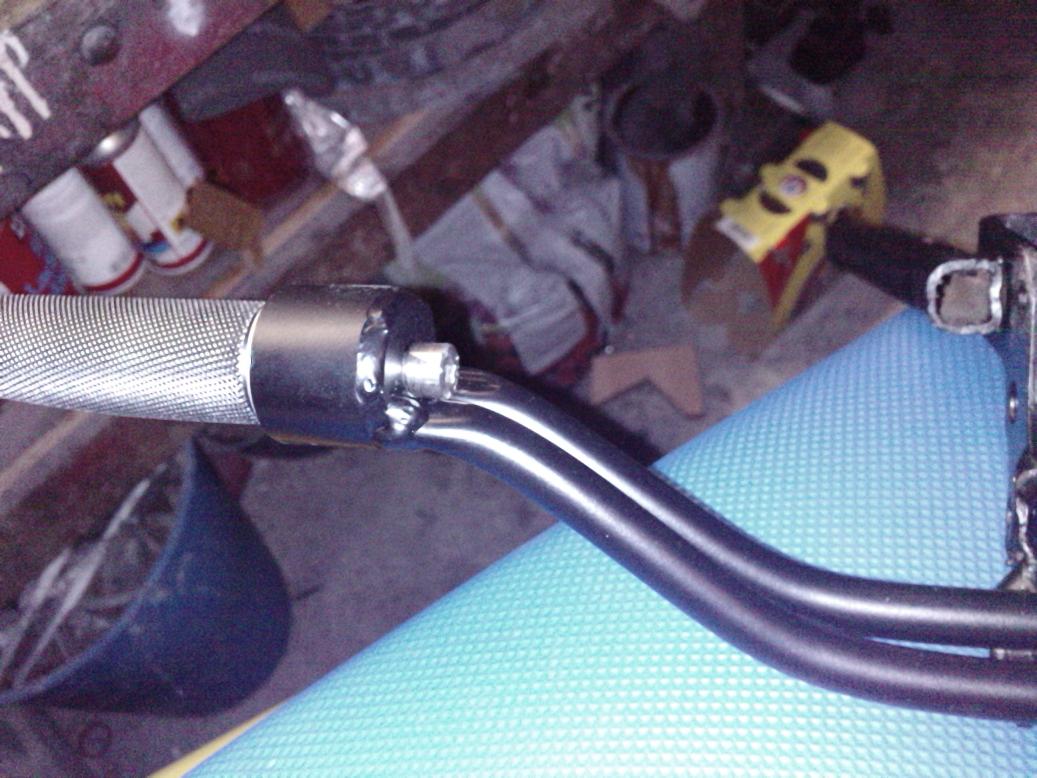

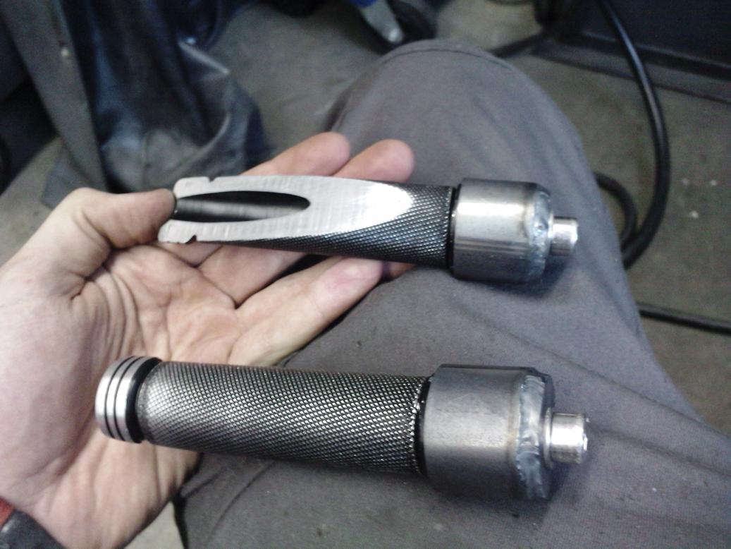

      - zweite fußraste beendet
      - hülsen gedreht und geschweißt (WIG)
      - distanzstück hinter membran grob zusammen geschweißt (MAG)...muss noch gefräst werden für das rohr(späters biege teil)

      Die Grössenverhältnisse solcher Membranen waren mir schon klar. An den Kreidler Einlass einen Membrankasten anzuschliessen selbst wenn er von der Grösse angemessen ist bringt noch mehrere Probleme und bleibt sowieso Suboptimal. Dazu müsstest du erstmal das Kurbelgehäusevolumen deutlich runter bringen.
      Du solltest dir wirklich Überlegen besser einen guten Schlitzer zu bauen als ein schlechten Membraner..zumal der Schlitzer auch Vorteile obenrum hat die eine Membran nur mit Aufwand bringen kann.
      Ich denke...so versaust du dir den Motor nur...und schlitzgesteuert kann das Ding absolut ausreichend "Dampf" für die Strasse produzieren,,Für einen guten Membranmotor musst du bald mehr Kämpfen als beim Drehschieberumbau.
      Einfach Kiste dran und Membran rein ist nicht...eine einfache Optimierung durch angeschraubten Kasten geht nur bei leistungsschwachen Motoren relativ Einfach..
      Wenn du jetzt noch die nächsten weiteren nötigen Schritte für Membransteuerung vornimmst kannst du nur noch schlecht zum Schlitz wieder zurück.....dann muss das Kolbenhemd geöffnet werden....der Einlass am Zylinder möglichst gross aufgefräst werden...Nebeneinlasskanäle usw...die ganze Laufgarnitur wäre für einen Schlitzer danach hinüber!
      Die Rübe bekommt man auch so locker auf 100 und die kannst du mit der Flory eh nur auf der Geraden möglichst ohne Seitenwind fahren...hoffentlich ohne Bremsen zu müssen....die kleinsten Kurven und dann wird bei 100 auf der Flory selbst ne Landstrasse ziemlich eng...
      Dieser Beitrag wurde bereits 1 mal editiert, zuletzt von „cx..“ ()
      Dito, auf so nem Zylinder einfach n Kasten draufzukloppen bringt rein garnix. Und da du den Zylinder nicht bearbeiten willst (verständlich, würd ich auch nicht) lass es bleiben...

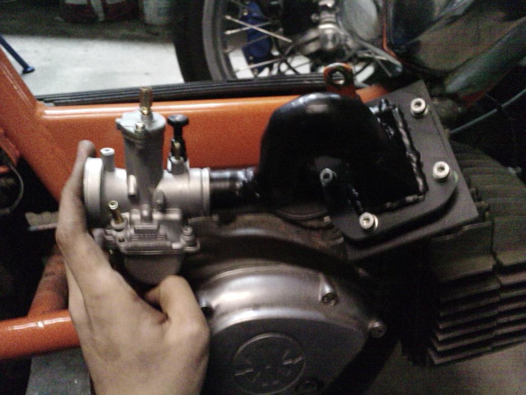

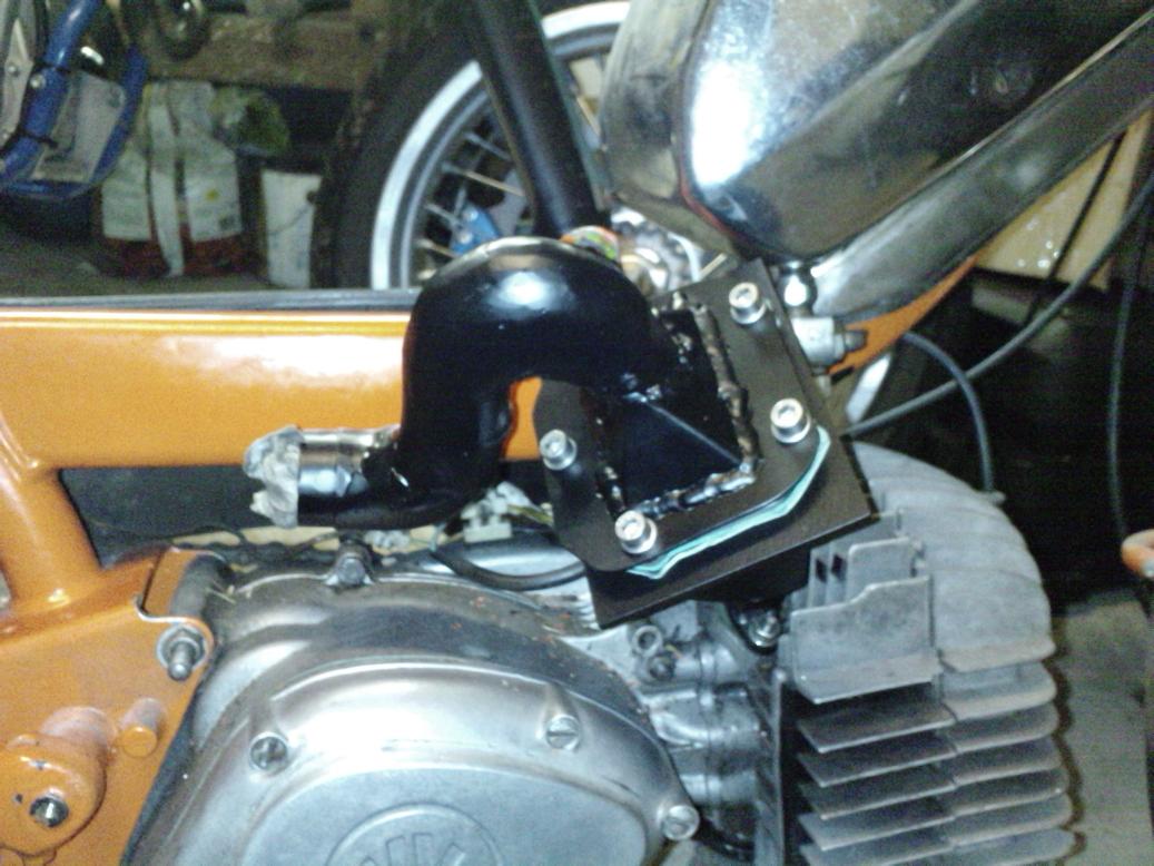

      so männer.
      der membranbock + ASS ist soweit fertig.
      passt bis jetzt alles sehr gut.
      muss leider zugeben der ASS is wirklich nicht schön geworden. erfüllt aber sein zweck und ist dicht.

      fußrasten sind auch fertig. hab leider keine pics gemacht.
      wie ich finde sind sie recht cool geworden.(pics reich ich noch nach)

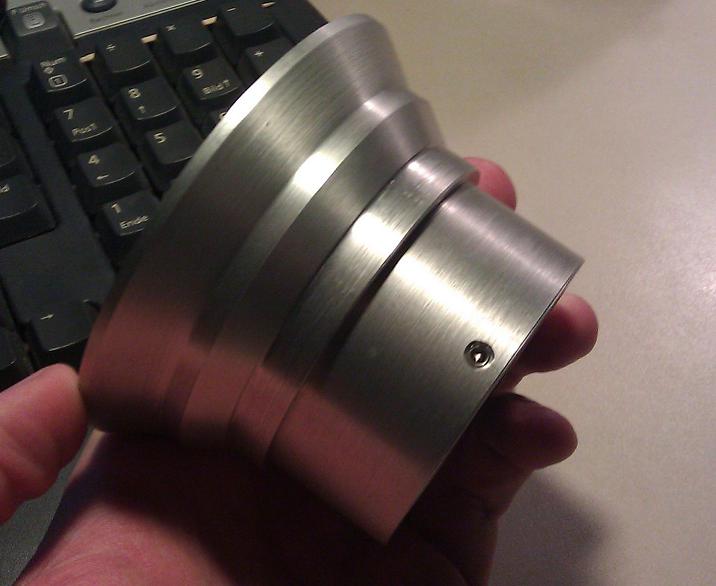

      mann mann mann...das war ein tag.

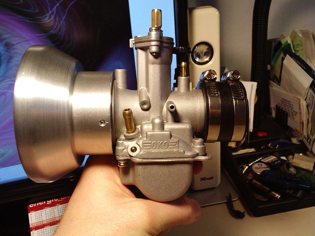

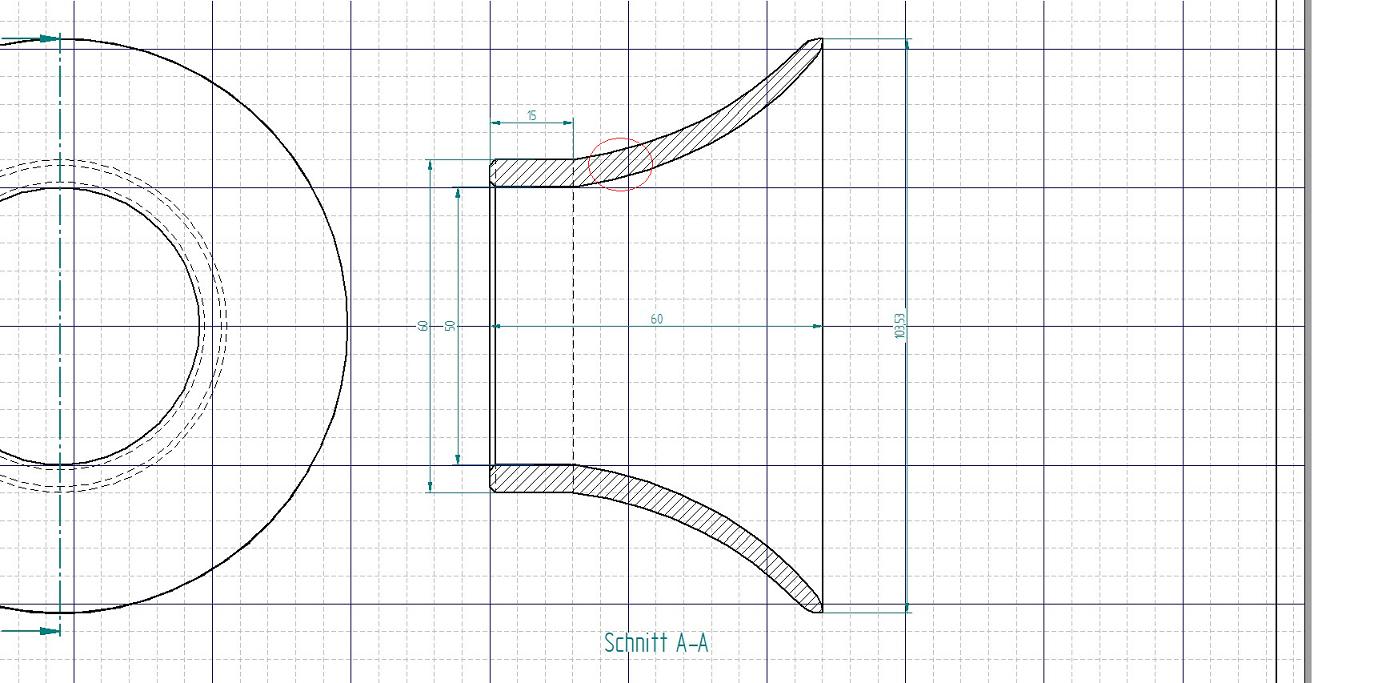

      - hab mit dem luffi angefangen. lief soweit alles ganz gut. die außenkontur hatte ich drauf...innen war schon der filter absatz spiel gerecht gefertigt....für den vergaser war auch shon alles ready...
      also nur noch innen den kegel drehn..hab erstma kleine absätze vor gedreht und beim 4. letzten is mir einfach der ganze kegel abgefallen :cursing: ...böser umrechnungsfehler gemacht.
      ich hät heulen können ein ganzer tag arbeit.
      konnte das linke stück (siehe zeichnung) aber noch weiter verwenden. m60 X 1 drauf gedreht. in dem mom. leider nicht richtig aufgepasst. der luffi hat jetzt ein links gewinde.wollt ich eigtl. nicht aber egal.
      neues kegelstück innen ausgedreht. jetzt aber nur noch im langweilichen 30° winkel. morgen noch die außenkontur i-wie abdrehen.

      im anhang wie versporchen die pics von der fußrastenanlage.

      luffi ist fertig und somit bis jetzt das letzte teil.

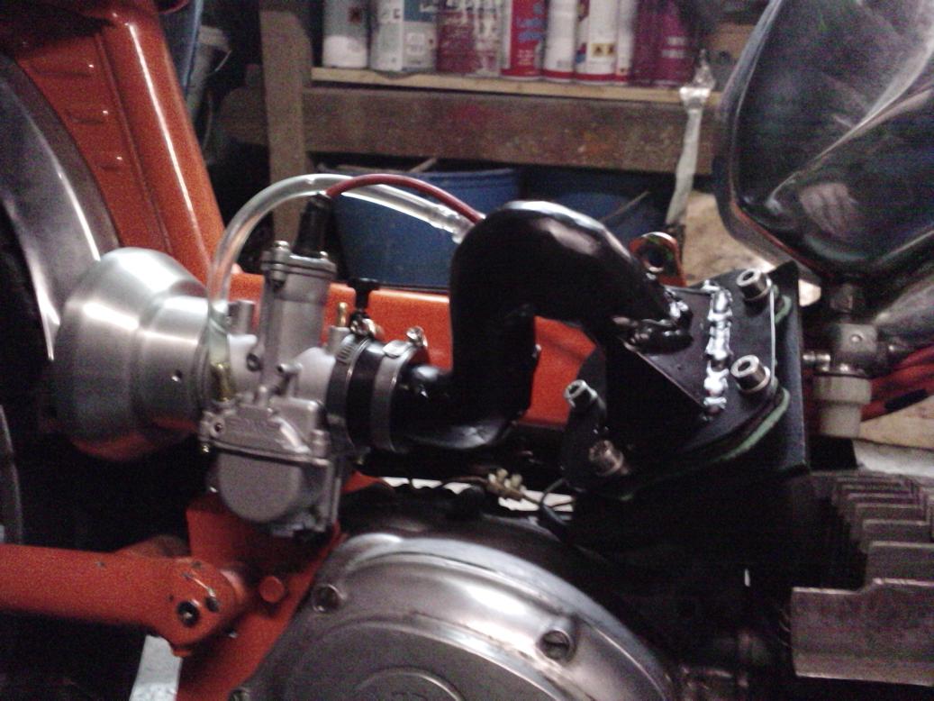

      gude,
      hab sie am fr abend mal zusammen geschraubt.
      erster rest run...ich sags mal so...komplett original ging se besser.
      dazu muss man aber sagen.hab sie bis jetzt nur mit einer 130 HD gefahren.hoffungslos überfettet. lief aber.
      im stand ist sie hoch gedreht als würde es kein morgen geben. und bei der fahrt hat sie gar kein gas angenommen.
      ging nur standgas. da kämpfte se sich aber tapfer so richtung drehzahl.
      EDIT:
      so erste abstimmversuch ging gewaltig in die hose.
      hatte mir ein düsensatz bestellt...leider warn die auch noch zu groß.
      aber das system hat potential. man merkt sie will.
      ach un der vergaser will nicht so ganz auf den ASS halten. das krieg ich auch noch in den griff.
      vllt ein neues endstück drehen un dran schweißen.natürlich vorher das alte raus trennen.

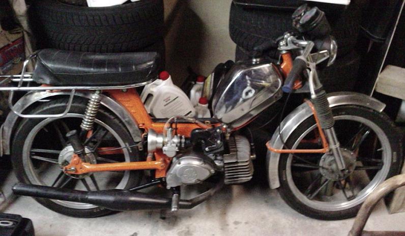

      + neues gesamt pic

      alles auf anfang
      hatte übern Sommer noch das ein oder andere mal versucht das System zum laufen zu bringen.
      lief so gar nicht rund, dazu kommt noch das mir das Erscheinungsbild so gar nicht gefällt.
      also alles auf Anfang!!!
      der Membran teil wird weg gelassen. dafür soll ein kleiner süßer normaler ASS kommen.
      Vergaser Stellung leicht schräg nach hinten ( das die ganze Geschichte ein wenig Strömungsgunstig kommt).

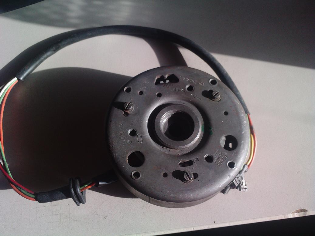

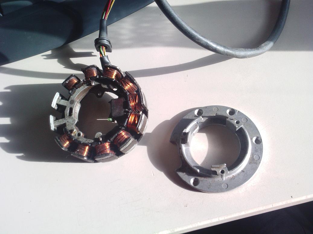

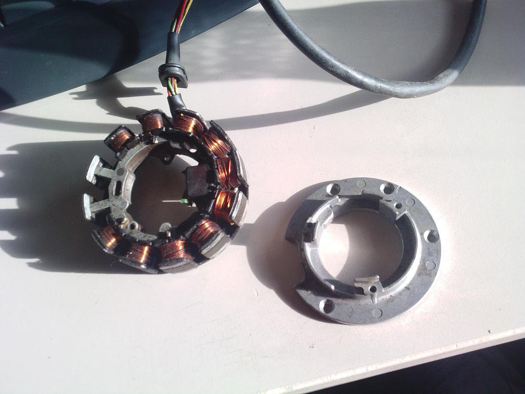

      meine Sternzündung habe ich gefunden und plane auch fest damit sie zu montieren.
      Fußrasten müssen nochmal umgelegt werden. Sind mir zu weit auseinander.
      Seitenständer an die Fußrastenanlage anpassen, das er nicht mehr an der Schwinge hängt.
      so jetzt komm ich zu den teil der bis jetzt nur recht grob steht:
      - Scheibenbremse vorne (dafür würde ich natürlich nicht die schöne Chromgabel verprutzeln) und vllt. sogar hinten
      - Komplett Strahlen

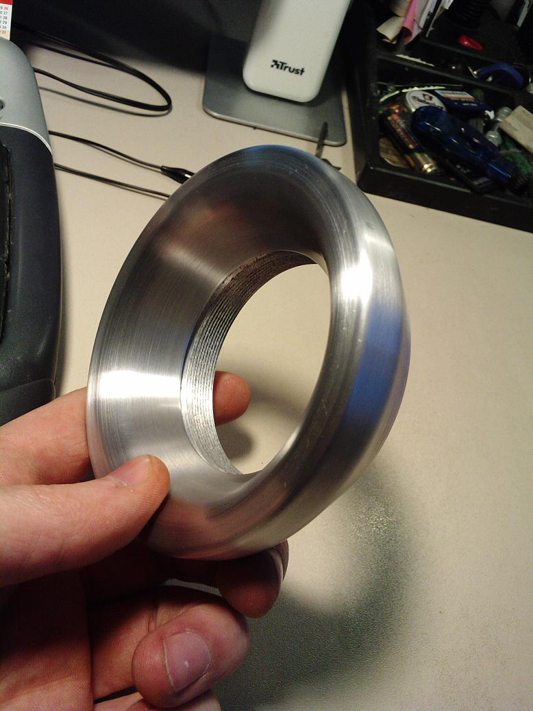

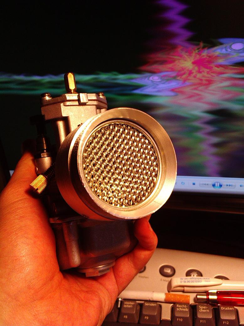

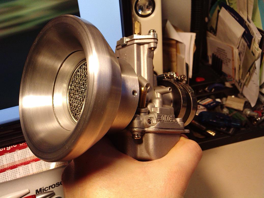

      hatte die ganze zeit noch probs mit mein arm.

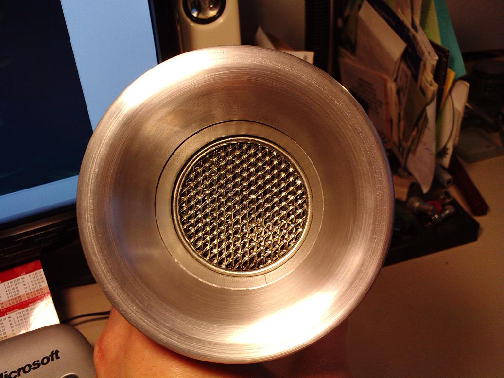

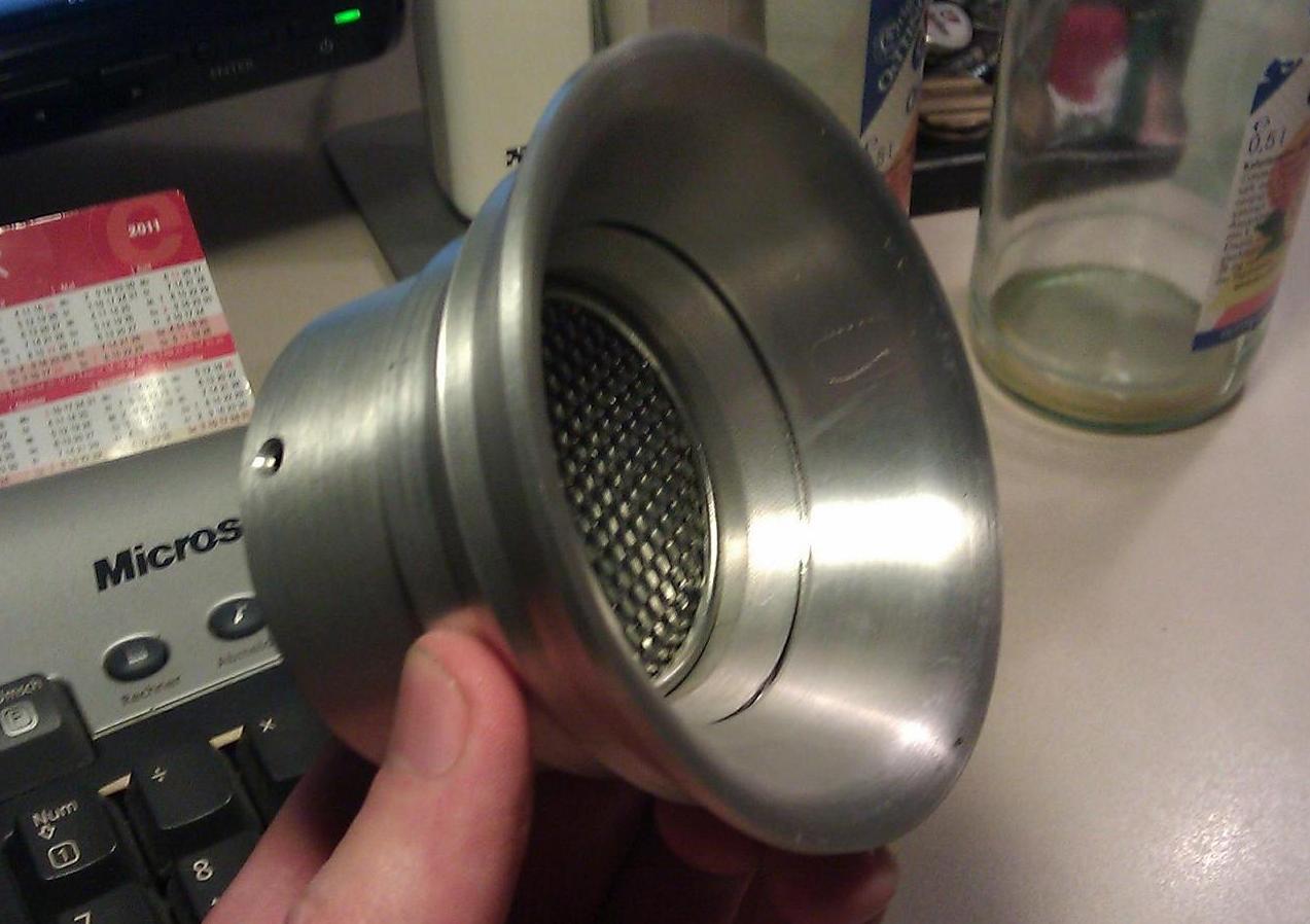

      immerhin hab ich die tage mal den luftfilter ein wenig abgedreht.
      war einfach zu schwer.
      möchte bald mit den ASS anfangen. bin nur nicht ganz sicher wie ich ihn fertigen soll ?(
      ob aus stahl oder alu...und wie die übergänge werden zwischen zylinder und rohr.

      Wenn du schon so nen großen Trichter hast, warum nimmst dann keinen größeren Filter?, der bremst doch alles wieder aus, weil da zu wenig Luft durchkommt.
