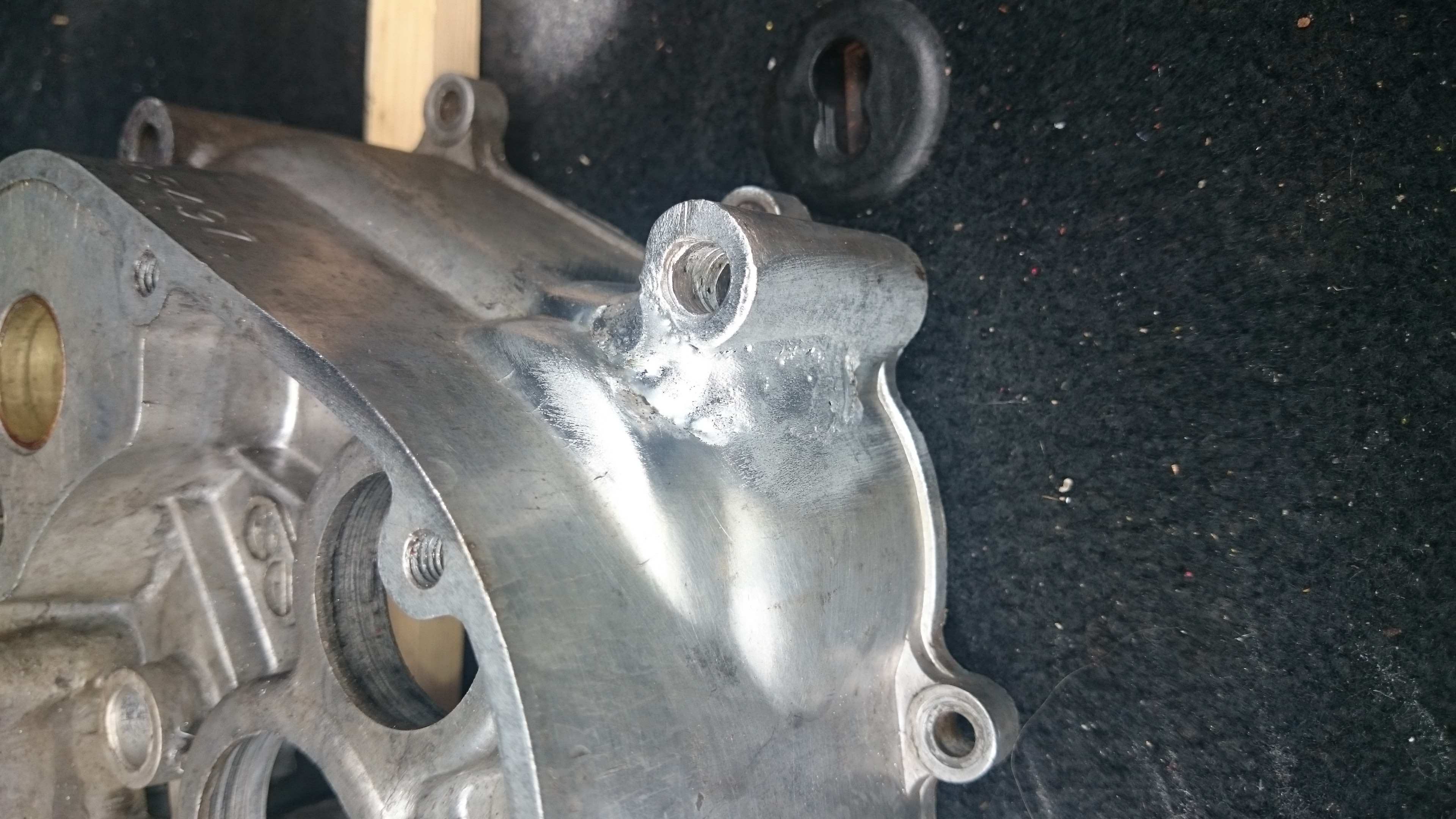

      Da denkt man nichts böses und misst gemütlich die Wellen ein - schon fällt mir ein Haarriss am Motorhalter auf :(
      Ich bin ja eigentlich kein Fan von Schweißarbeiten am Motorgehäuse, aber in diesem Fall hatte ich wohl wenig alternativen.

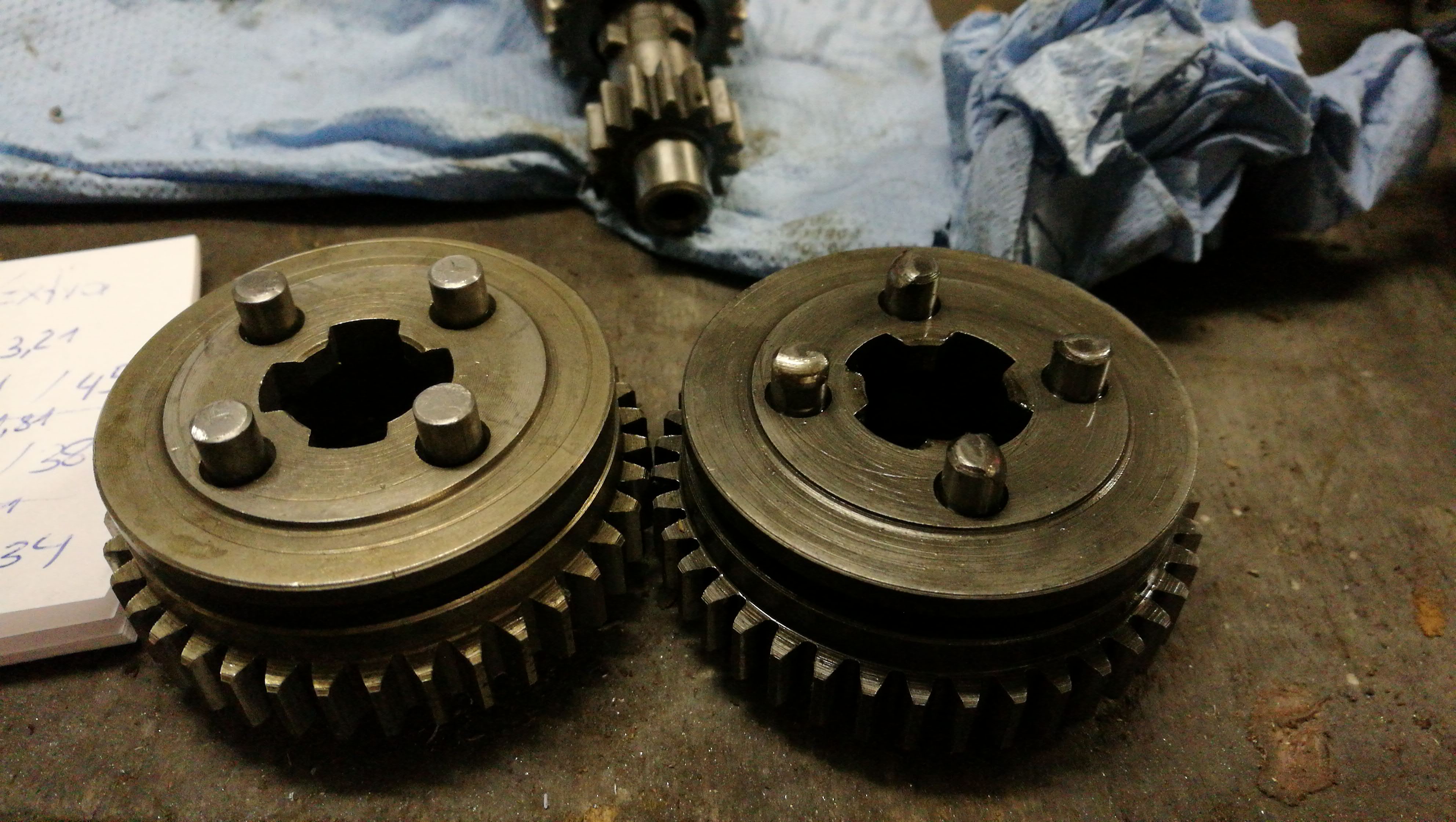

      Auf dem Foto mal die neuen und alten Schaltstifte.
      Beim Umpressen ist mir dann aufgefallen das meine beiden Getriebe wohl unterschiedliche Übersetzungen haben. Habe dann die Zähne gezählt.
      Siehe da, 3. Gang gleich, 2+1 beim Ersatz Getriebe länger. Die kommen jetzt in den Motor.
