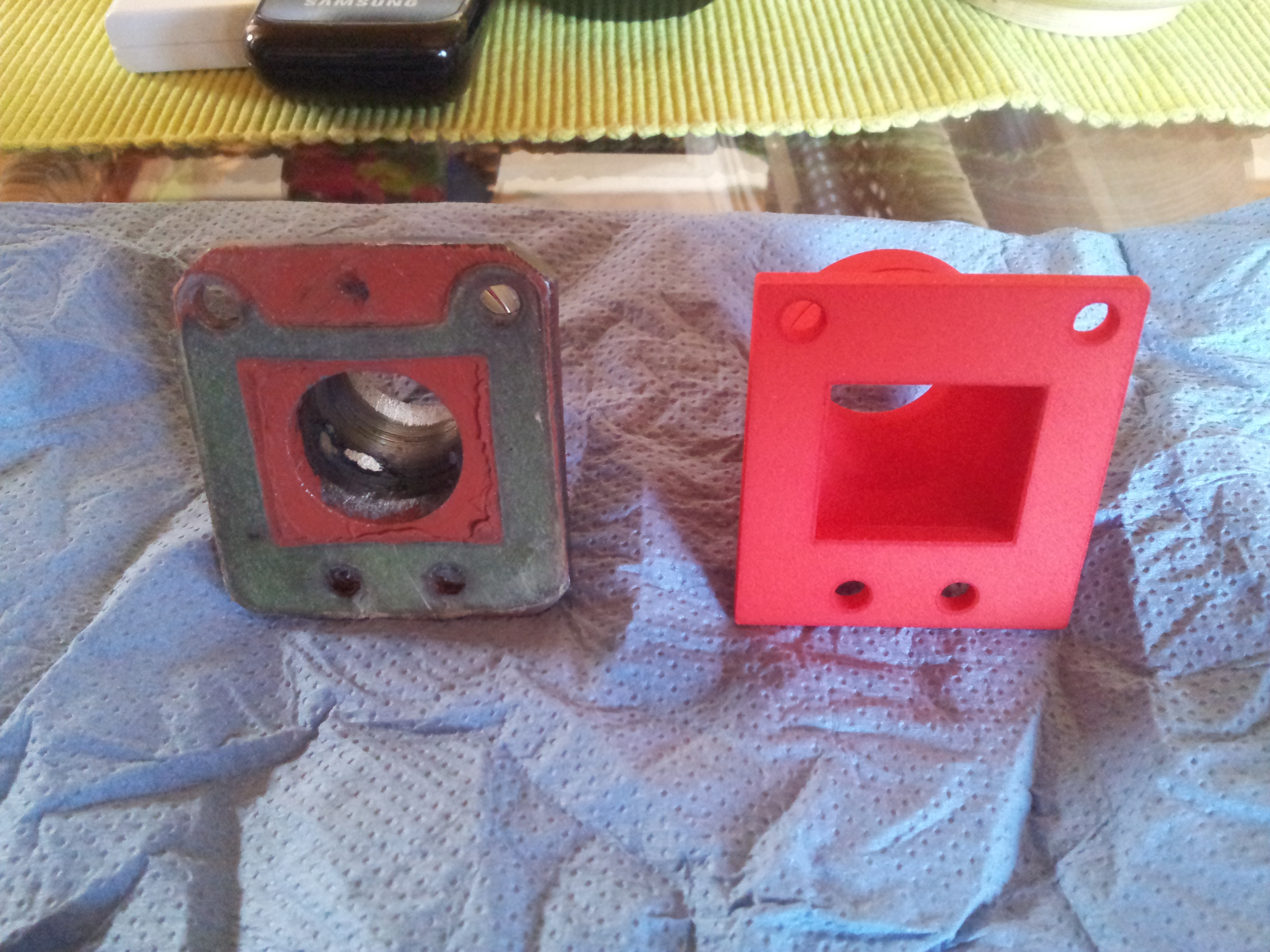

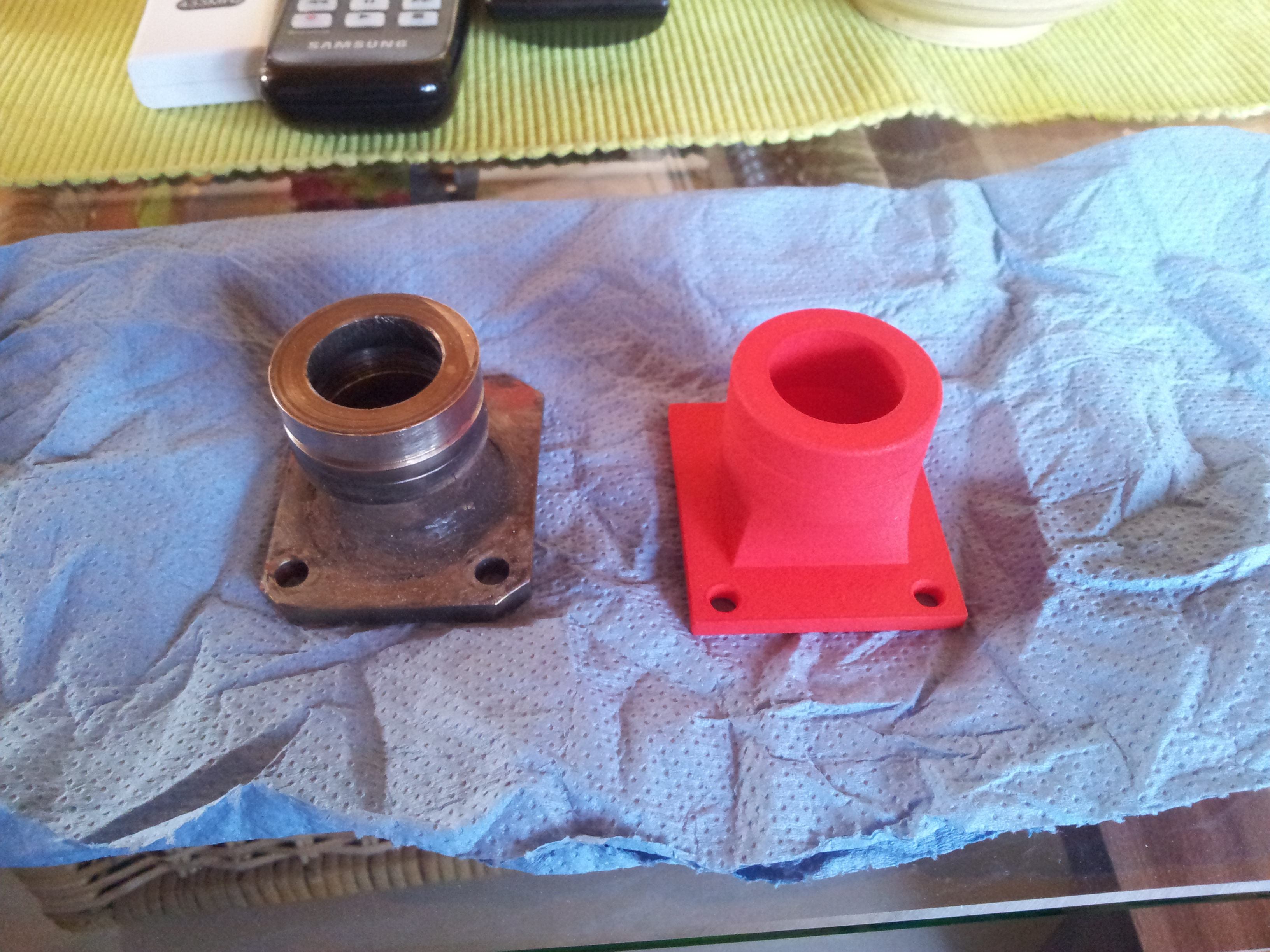

      Der Ansaugsutzen war schon länger mal gerissen, das hatte ich dann schonmal Hartgelötet und anschließend mit Dichtmasse abgedichtet.

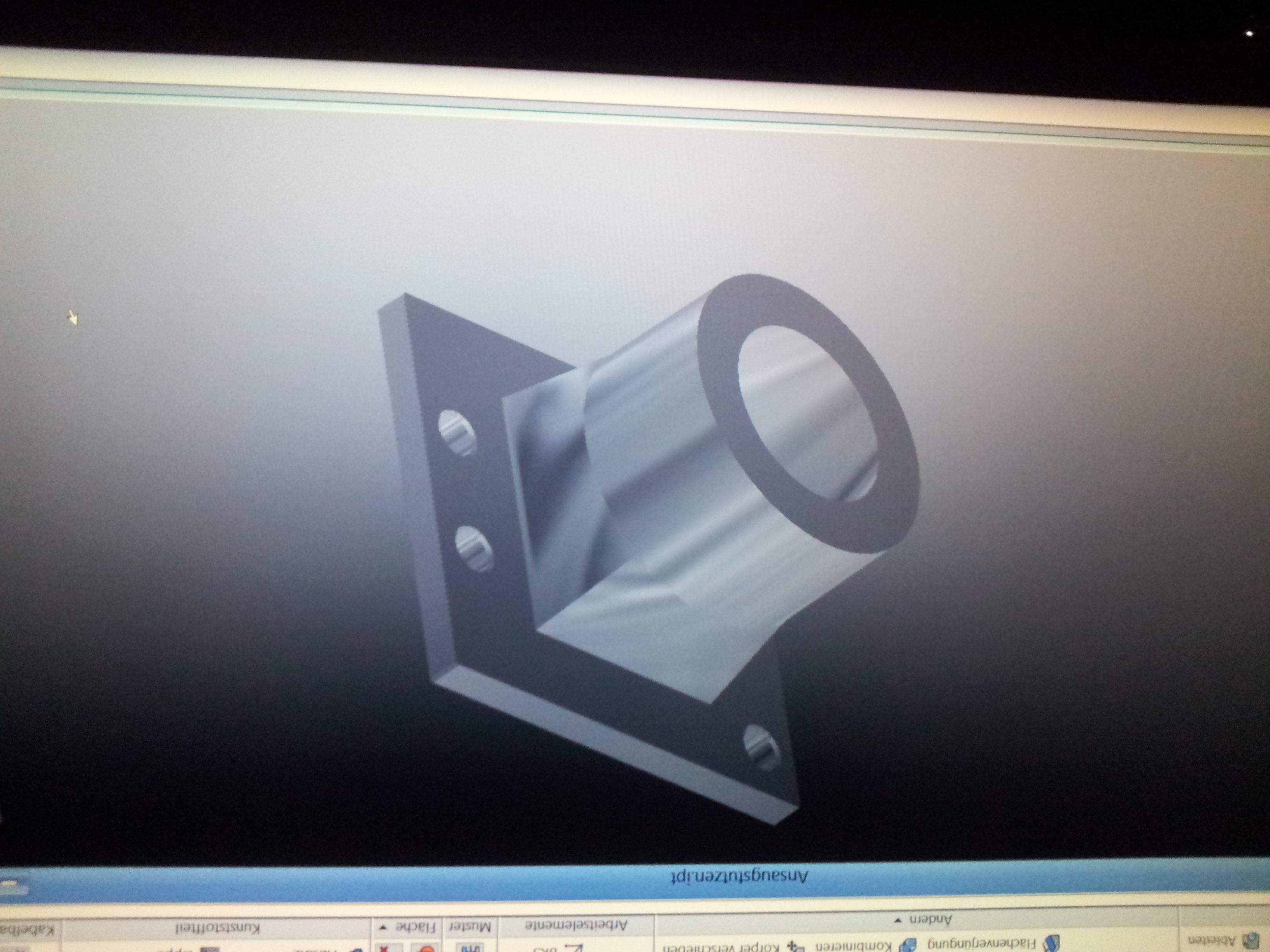

      jetzt hab ich mir auf Inventor einen neuen konstruiert und 3D drucken lassen, sehr coole Geschichte. Hat gerade mal 20 Euro gekostet und ist aus Benzinresistentem Kunststoff in rot, passend zum Rahmen

      formstabil bis 100°C im Einlassbereich also kein Problem, wird ja ständig vom Frischgas gekühlt
      ja ist echt ne alternative, also wenn alles hält. wenn ich das aus Metall rausgedengelt hätte wäre ich mindestens 3 stunden beschäftigt gewesen, und so hab ich jetzt überall optimale Übergänge und Gewicht hab ich auch noch gespart
      181 Gramm zu 17.
      wenn sich das jetzt bewährt lass ich mir evtl noch ne Airbox drucken.

      Ich hab das bei trinckle machen lassen in Laser Sinter Verfahren.
      da lädt man einfach sein 3D Modell auf der Homepage hoch, wählt sich Material aus und dann bekommt man auch schon ne Preis berechnet.
